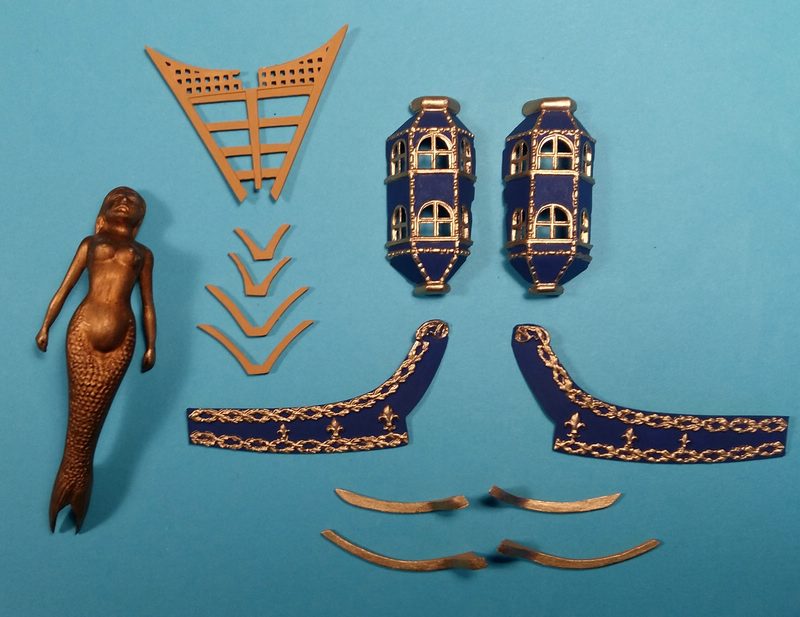

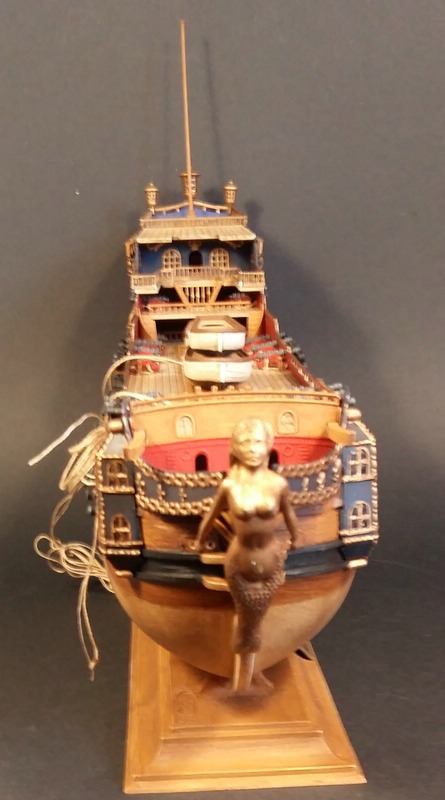

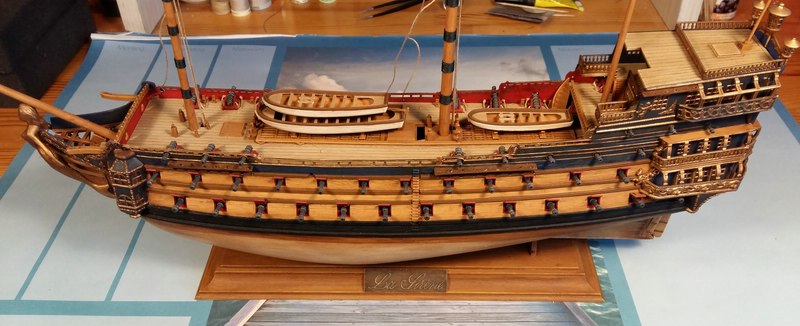

Zuerst habe ich die Galionsteile bemalt.......:

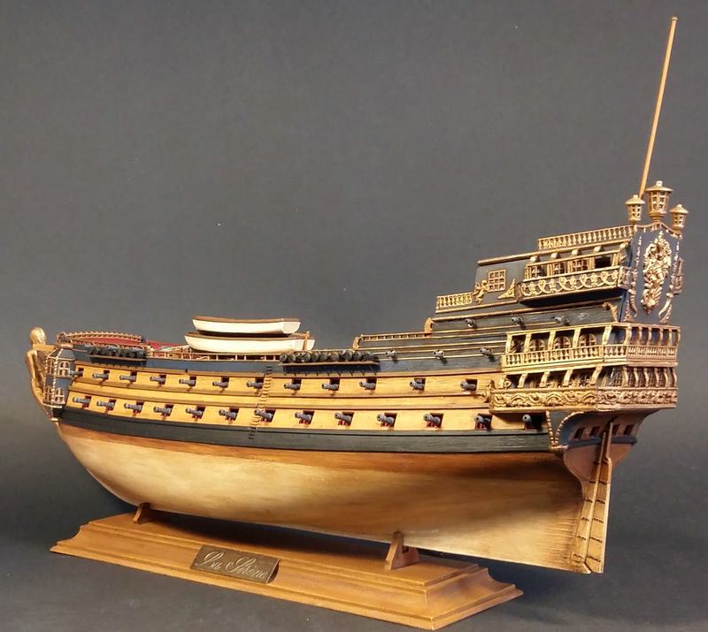

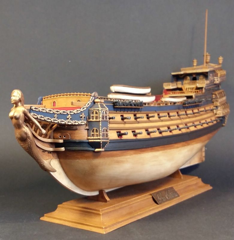

....die dann noch mit Ölfarbe behandelt wurden. nach dem Trocken wurden sie verbaut. auch hier tut sich der ein- oder andere Spalt auf, der noch Nachgearbeitet werden muss. Bilder vom derzeitigen Bauzustand.....:

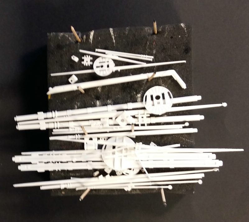

Nach dem "Nacharbeiten" geht es an die Masten und Rahen.... dieser Kram hier:

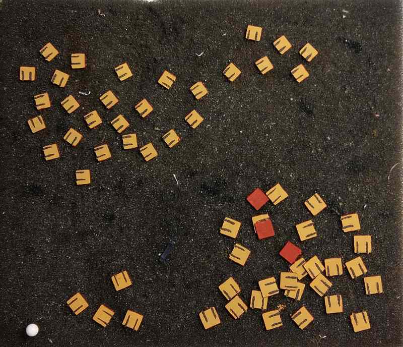

...die Stückpfortendecken sind auch bemalt und müssen noch geöldrakt werden.....:

Schaut toll aus.
Frage: Wie bekommst du die goldenen Verzierungen so sauber hin?
Da gibt es eigentlich kein großes Geheimnis. Gutes Werkzeug (feine Pinsel), eine ruhige Hand (kann man sich antrainieren) und Geduld sind gefragt. Erst bemale bzw. grundiere ich die tiefe Ebene, also das Blau in diesem Fall. Dann alles was Erhaben ist, bzw. was Gold werden soll. Falls ich mit der Goldfarbe mal daneben male, korrigiere ich mit einem sehr feinen spitzen Pinsel nach. das ist auch schon alles. Wie gesagt.... alles machbar mit ein wenig Übung.
Ansonsten... Danke dir für dein Lob.

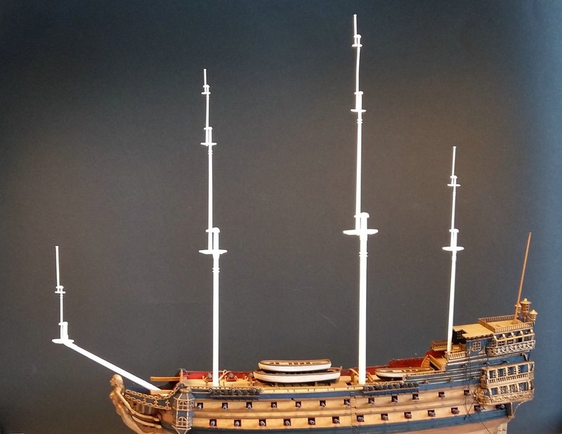

Hier "nur" ein kleiner Zwischenbericht. Ich habe mittlerweile die Masten geputzt geschliffen, entgratet und zusammen geklebt. Auch hier gab es gewisse Probleme, denn ich musste leider Feststellen, dass das Plastik sehr sehr sehr weich ist.... und gerade oben hin zum Masttop.....mega dünn. Da kann ich mich jetzt schon mal Seelisch und körperlich auf größere Probleme beim Takeln einstellen. Stage anbringen mit viel Gegenspannen und größter Sorgfalt und Vorsicht.
Da freu ick ma schon janz doll druff..... :?
Wat solls....,. erst mal ist jetzt die Bemalung der Masten und Rahen an der Reihe. Danach mit Ölfarbe drüber und zum Schluss Garn-Wuhlinge anbringen.

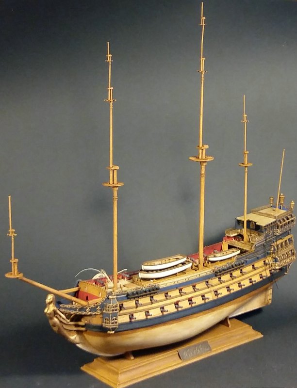

Der aktuelle Stand der Dinge...... die Masten zusammen und mal an ihren zukünftigen Standort gesteckt (nicht geklebt). Sind ganz schön hoch........ guckst du:
Es gibt viel zu tun..... packen wir es an.......

Ich halte dir die Daumen, dass es gelingt mit dem Spannen. Allerdings bin ich mir sicher, dass du es schaffen wirst.
Ich habe nur einmal im Leben einen Mehrmaster gebaut und da sind mir sämtliche Masten beim Takeln gebrochen - erst die beigelegten Plastikdinger und dann die Masten beim Versuch mit Fäden.
Seitdem baue ich nur mehr Autos  :lol:
Re: La Sirene, Heller, 1/150
Verfasst: Sa 3. Sep 2016, 18:31
von Nightquest1000
Die Masten sehen ja einigermaßen stabil aus. Ich würd Mars und Bram Stengen gegen Holz tauschen. Dann hast du beim takeln kein Stress. Jetzt bist du soweit gegangenen, da kommt es da auch nicht mehr drauf an.

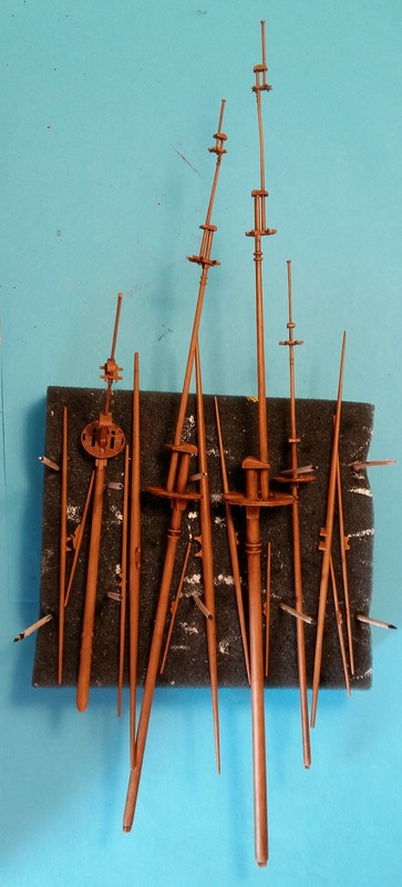

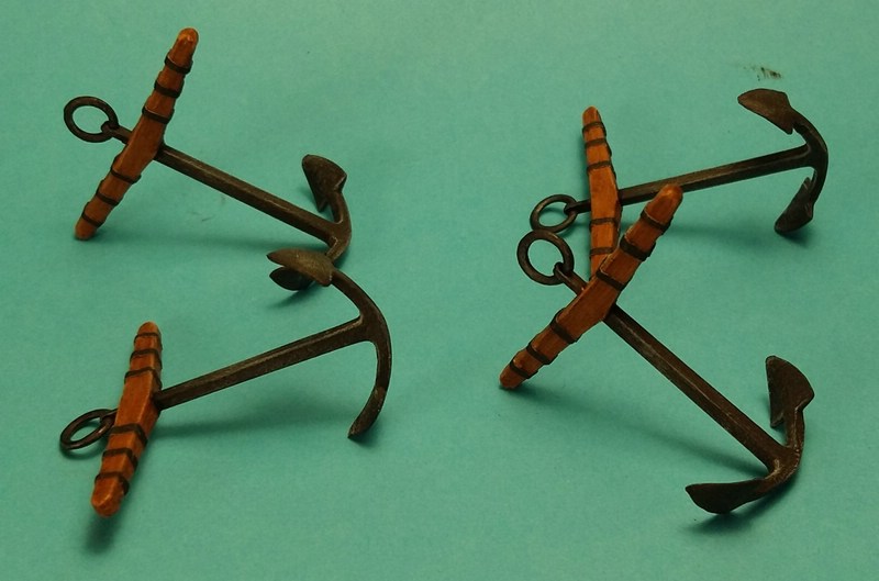

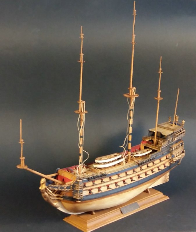

Zur Zeit arbeite ich etwas mehr an meiner "kleinen" Victory, weshalb die Sirene doch ein wenig zu kurz kommt. Dennoch hat sich zumindest ein bisschen getan. Habe es geschafft die Masten und Rahen zu bemalen und die Masten zusammen zu bauen. Außerdem habe ich schon mal die Anker fertig.
.....die Masten nach der Bemalung.....
......und mal ´ne kleine passprobe.......
Natürlich sind die Masten noch nicht geklebt. Als nächstes muss ich die Garn-Wuhlinge anbringen, was auch ein wenig gefummel ist.

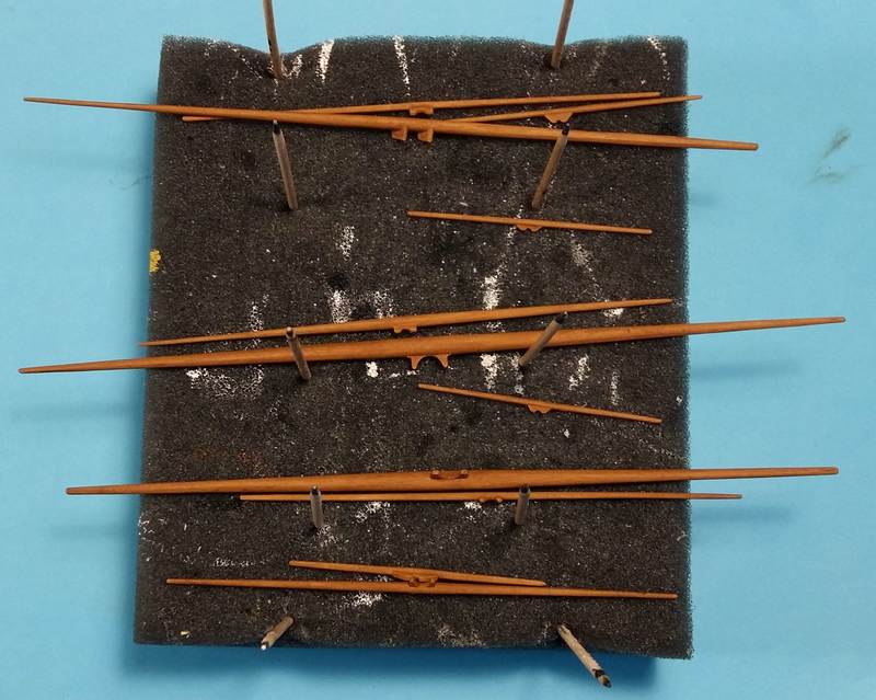

Die Rahen sind auch fertig bemalt......
.... und zum Schluss die fertigen Anker......

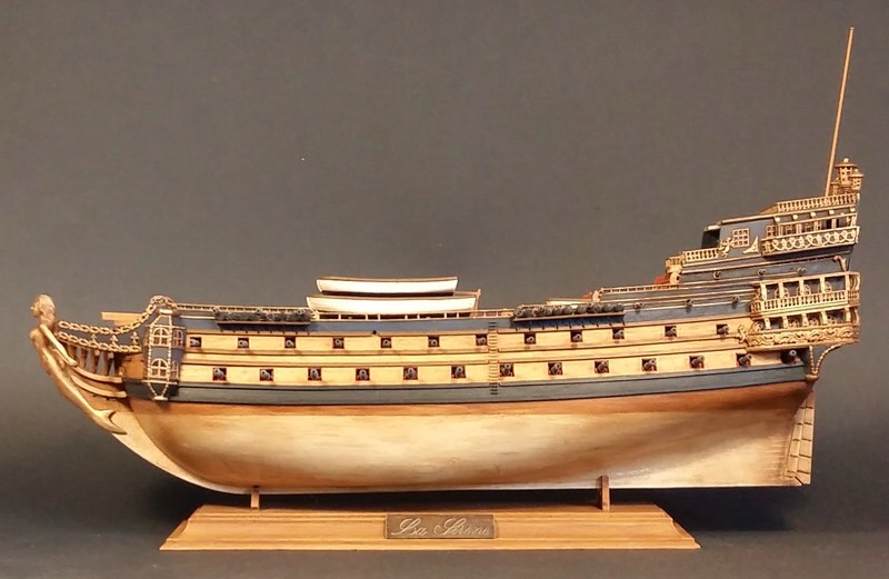

Auch hier hat sich ein wenig getan........ Mittlerweile ist die Sirene fertig zum takeln. Die Masten haben ihre "Wuhlinge" erhalten. Die Stückpfortendeckel sind auch dran. Die zu großen Jungfern sind zwar noch dran, werden aber zu gegebener Zeit entfernt und später durch "Fakes" ersetzt. Wie...... bekommt ihr noch zu sehen..... :mrgreen:
Der aktuelle Bauzustand.....:
Bevor es aber hier weiter geht....kann ´n bisschen dauern. Habe mir Vorgenommen, ein Modell nach dem anderen fertig zu stellen. Also erst mal die Mayflower, die die La Sirene. Ich halte euch auf dem laufenden....

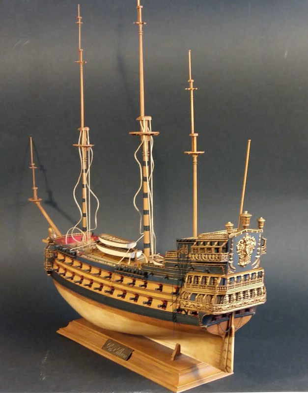

Ja..... wo isser denn..... Bild   .... mein Sirene Baubericht..... ach da isser ja. Bild  gaaaaaanz hinten.
Hallo Männers...... Bild
Pruuuust..... erst mal Staub entfernen.

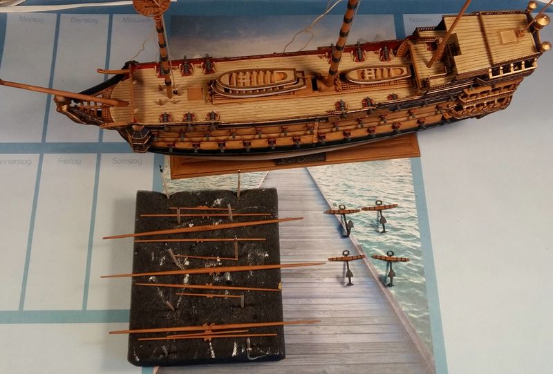

Es geht weiter..... endlich...... mit meiner La Sirene. Alle noch zu verbauenden Teil noch da...? Yuuuuuup....das da:
Im Grunde geht jetzt das Takeln los. Aber zu erst muss ich noch ein paar Vorarbeiten erledigen. Die Beiboote müssen noch vertäut werden....und so. Dann geht es schon los mit dem "Stehenden".
Erste Amtshandlung..... die viel zu großen Jungfern wurden wieder entfernt.......:
Die Jungfern werde ich...äääääh... möchte ich "faken". Habe aber noch keine Ahnung wie ich das Umsetze....bzw. welche Material ich nehme. Alles kleine runde Dingelchen (gleichstark zuschneiden) die mit winzigen Stückchen Garn verbunden werden und von hinten Eingekerbt werden müssen, um sie später auf die Wanten zu kleben.   Bild   Da freu ick mir schon drauf.....    Bild    ..... gibt bestimmt wieder Motzerei...   Bild   ....wenns mir nicht gelingt.
Aber wie würde meine Frau sagen.....: " Hasté dir ja selbst ausgesucht"...   :mrgreen:
Auf geht´s mit der Sirene....... bis zum nächsten Update.

Die Großbramstenge hat'n Knick. Willste das so lassen?

Hoi Dirk
Dein Modell sieht echt klasse aus. :clap:
Wegen der Jungfern. Dem Bausatz liegen doch Fake Jungfern bei, oder? Wenn Du die Wante als Pütting (von unten) durch die Rüste ziehst, an der Mars befestigst und die Fake Jungfern auf die Wante klebst, würde das doch sich nicht so schlecht aussehen?? Bei diesem Massstab ist das sicher nicht die schlechteste Lösung. Was meinst Du?
