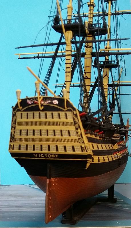

Selbstverständlich, das sieht jetzt wie Tauwerk aus.
Auch wenn die Webleinen nicht gesteckt sondern "nur" geklebt sind, es sieht um Welten authenticher aus.
Gut gemacht !

Hat sich auf jeden Fall gelohnt. Gar kein Vergleich.

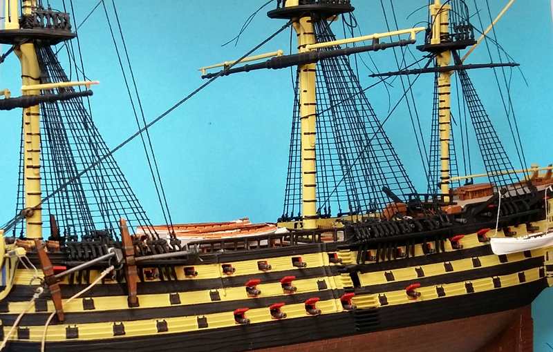

Hi Dirk,
wat´n krasser Unterschied. Keine Frage, selbst gemacht, sieht viiiiel besser aus.
Womit klebst du ? Sekundenkleber ?
Ich glaube aber, bei 1:350 brauche ich das erst gar nicht zu versuchen. Das dürfte viel zu fummelig werden. Da werde ich bei der Nippon Maru doch besser die geätzten Wanten nehmen.
Geklebt habe ich mit Sekundenkleber. Immer ein Tröpfchen mit einem Zahnstocher abgenommen und vorsichtig Punktuell aufgetragen. Knoten in einem Maßstab von 1/225 machen halte ich eher für nicht machbar. Man würde keine Webeleinen mehr sehen sondern nur noch Knoten an Knoten. Natürlich werde ich bei größeren Maßstäben wieder Knoten machen (Webeleinenstek).Womit klebst du ? Sekundenkleber ?
Das Denke ich auch. Maßstab 1/225 ist schon an der Grenze zum machbaren. Vielleicht gibt es Künstler, die das auch noch in kleinern Maßstab hin bekommen, aber bei 1/350 sind auch meiner Meinung nach geätzte Wanten die bessere Wahl.Ich glaube aber, bei 1:350 brauche ich das erst gar nicht zu versuchen. Das dürfte viel zu fummelig werden

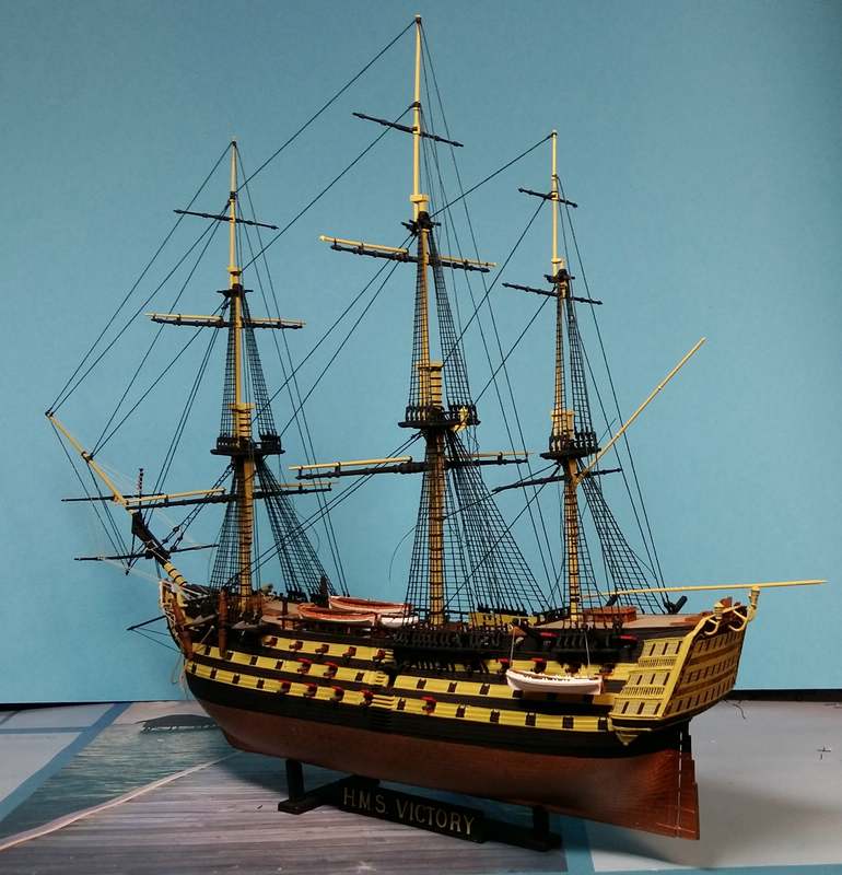

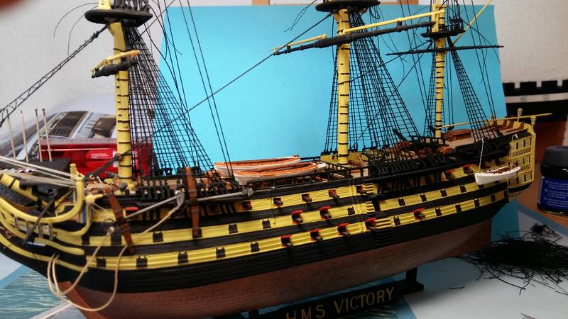

Kleiner Zwischenbericht..... Habe die Webeleinen der einen Seite fertig. Ich denke, in den nächsten 3-4 Tagen sollte ich die unteren Wanten komplett fertig haben. Dann ab in die nächste Etage.... Wanten ab der mars. Und schon habe ich neue Überlegungen.... wie mache bzw. befestige ich die Püttingswanten? Und.... muss ich noch eine Etage höher??? (im Bauplan nicht angezeigt).
Auch zur Gestaltung der Segel mache ich mir schon Gedanken. Das Thema "Vollzeug" habe ich mir schon mal von der Backe geputzt. Mache ich ein Reff bei den unteren Segeln??? Setze ich Stagsegel... bzw. Klüver???? Je mehr ich mache, desto größer die Gefahr, durch das laufende Gut die Masten zu verziehen.... Naja... man wird sehen.
So.... hier der aktuelle Bauzustand....: Ach ja..... die hier sichtbare Papierflagge kommt wieder ab, denn die finde ich gräßlich!!!
Werde sie durch eine aus Stoff ersetzen. Frage... ist die nicht sogar etwas zu klein???
Fortsetzung folgt........
Gruß, Dirk

Wie wär´s wenn DU die Papierflagge mal richtig durchnäßt ?

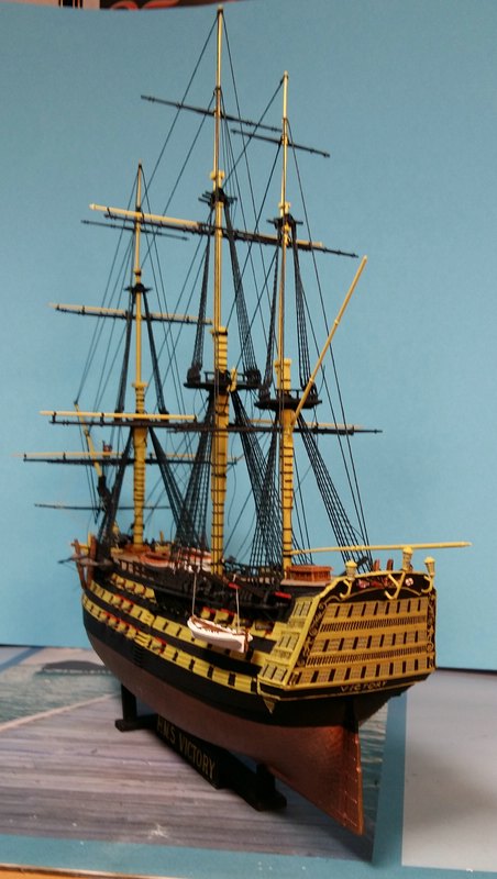

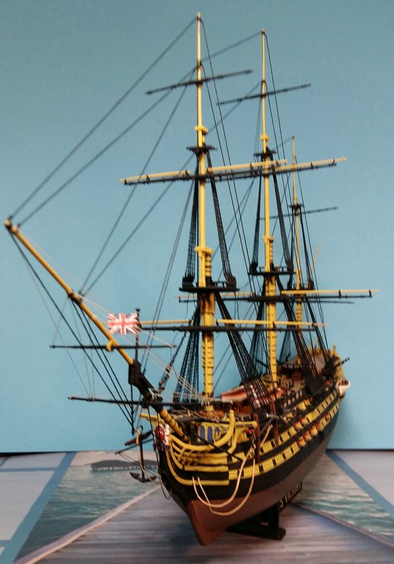

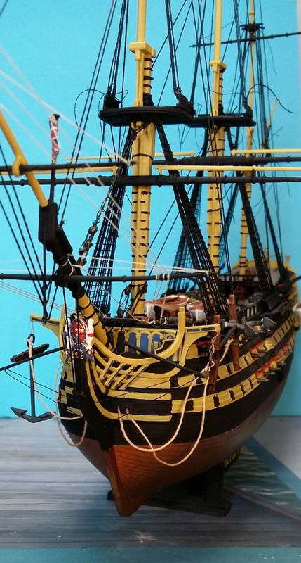

So langsam kann ich sagen...... "Zielgerade", was das stehende Gut und Wanten betrifft. nur noch wenige Strippen ziehen. Die Schablonen, mit denen ich die Webeleinen anbringe, macht die Arbeit recht einfach........ aufspannen, Tröpfchen Kleber drauf, Reste abschneiden..... fertig.
Aber es gibt Verluste........: Der Flaggenstock ist gefallen!
Da das Schiff unter Segel dargestellt wird, wird die Flagge eh an einem Fall zum Besanmast geführt.
Ein paar Fotos habe ich auch für euch...... sieht noch ziemlich wüst aus... aber doch schon nach Takelung. Guckst du.....:
Natürlich ist noch einiges an Arbeit.... das mit dem platzieren der Anker muss ich noch mal überdenken, die Beiboote brauchen noch eine "Garnbefestigung", Leesegelbrillen müssen bemalt werden (hatte ich vergessen), Püttingswanten müssen gemacht werden....überschüssiges Garn muss entfernt werden.....usw.
Aber dann.... geht es endlich an das Herstellen der Segel und deren Anbringung plus laufendes Gut. Es wird so langsam.
An dieser Stelle noch..... Die kleine Vic verlangt mir schon alles ab, mehr könnte ich in diesem Maßstab auch gar nicht. Einen Segler bauen in kleiner als 1/200 ist echt schwierig... wie ich finde. Um so mehr freue ich mich jetzt schon auf die nächsten "Größeren" Vics. Da geht doch mehr!
Fortsetzung folgt.
Gruß, Dirk.

Hallo Dirk,
du hast geschrieben:
"Das Thema "Vollzeug" habe ich mir schon mal von der Backe geputzt. Mache ich ein Reff bei den unteren Segeln??? Setze ich Stagsegel... bzw. Klüver???? Je mehr ich mache, desto größer die Gefahr, durch das laufende Gut die Masten zu verziehen. "
Wenn du für das stehende und laufende Gut Uschis Gummifaden nimmst, verzieht sich nichts. Den Faden kannst du ruhig etwas (aber nicht zu viel) spannen, und die Masten bleiben stehen. Wäre vielleicht überlegenswert beim nächsten Modell. ist zwar nicht ganz billig - bei Axel rund 12 Euronen plus Versand für 45 Meter - aber es lohnt sich.

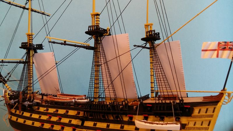

Arbeitsnachweis die 2. Mittlerweile habe ich schon mal die Leesegelbrillen bemalt und habe weiter an den oberen Wanten gearbeitet. Das meiste des stehendes Gut ist fertig..... nur noch wenige Strippen ziehen
... und ich denke ab nächste Woche sind endlich die Segel dran.

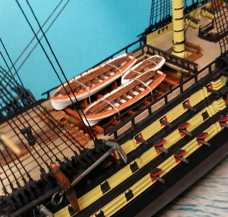

Guckst du aktuellen Bauzustand....: Ich bin mir nicht ganz sicher.... das Ankertau (Ankertrosse?) zum hinteren Anker... müsste das nicht eigentlich komplett weg??? Außerdem erwähnte ich schon mal, das ich das Ankertau etwas dünn finde und würde es gerne austauschen... was meint ihr? Habe mir einige Bilder, Fotos und auch Gemälde angesehen, aber keine 2 Ankertaue auf einer Seite gesehen.
Mittlerweile bereue ich echt das ich die Seitliche Rehling nicht doch verbessert habe. Gleiches gilt für die Niedergänge. Entsprechend dünner Messingdraht und Garn hätten doch viel besser ausgesehen als jetzt das dicke Plastikzeug. Ich denke eine Überarbeitung ist immer noch möglich aber nicht ganz einfach. Zu dem Zeitpunkt als ich es hätte einfacher machen können hatte ich noch Schlaganfall- Nachwehen
, aber nun ist alles wieder gut. Was meint ihr.... nachträglich andern oder lieber lassen.
Gruß, Dirk.

- Nightquest1000
- Beiträge: 1845
- Been thanked: 1 time
2.tes Ankertau weg. Wenn du das erste wurmst wird es optisch dicker.

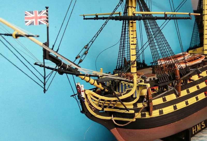

Hallo Männers.....
Kleinigkeiten erledigt........:
Mittlerweile habe ich die Anker neu positioniert und das längere Ankertau entfernt..... So sieht das ganze besser und aufgeräumter aus..... finde ich.
..... und habe endlich die Beiboote vertäut......
....und hier habe ich bei der realen Vic abgeguckt.... in der Hoffnung, dass das so richtig ist.... Jetzt noch ein paar Webeleinen für die Püttingswanten und fertig mit dem stehenden.... endlich!
Melde mich dann nächste Woche mit dem ersten Segel- Entwurf.......

- Beiträge: 2529
- Wohnort: Neckarsulm
- Been thanked: 10 times
Die dicken Taue zur Befestigung der Flagge gefallen mir gar nicht.
Ich habe viele Stellen an Deinem Modell bemerkt die mich zu dem Schluß bringen: das kannst DU besser.
Deutlich besser.
Deutlich besser.

Ääähm....Okay??? Danke für dein vertrauen das ich es besser kann... aber...ääääh ich wüsste jetzt nicht wo???? Auch das Garn für die Flagge.... dünneres habe ich nicht gefunden. Bitte nicht vergessen.... wir sprechen hier über einen Maßstab von 1/225.....Ich habe viele Stellen an Deinem Modell bemerkt die mich zu dem Schluß bringen: das kannst DU besser.
Deutlich besser.
Aber ist Okay, natürlich darfst du dein eigene Meinung haben. Alles gut.
Gruß, Dirk.

Ich meine wirklich daß DU bei DIESEM Modell an anderen Stellen diffiziler gearbeitet hast.
Ich will aber nicht allzu sehr darauf herumreiten, schließlich hast Du sehr gute Arbeit geliefert.
