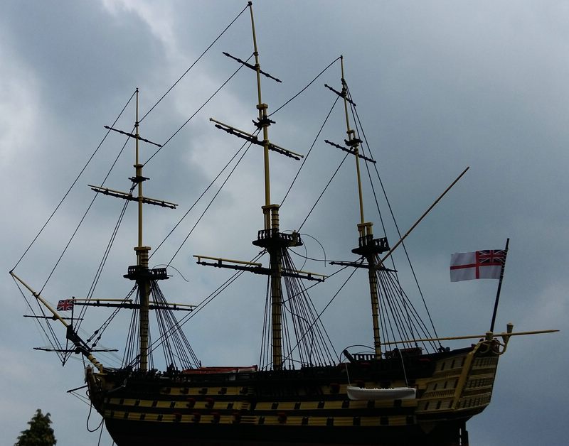

Die Victory lag in ruhigen Wasser und wartete auf den Weiterbau der Takelage......
Da Plötzlich...... :o
Alarm.....
Vor der Victory tauchte der Gefährlich Baumfisch auf und steuerte auf die Victory zu....... :mrgreen:
Wat Nu???
Wie soll man ausweichen... so ganz ohne Segel und Takellage????
Wird die Victory untergehen??? :shock:
Yuuuuup... es geht nun weiter.... zwar langsam, aber stetig. Werde so zwischendurch immer mal wieder an den Wanten weiterarbeiten.
Die Vic. muss gerettet werden..... :mrgreen: :mrgreen: :mrgreen:

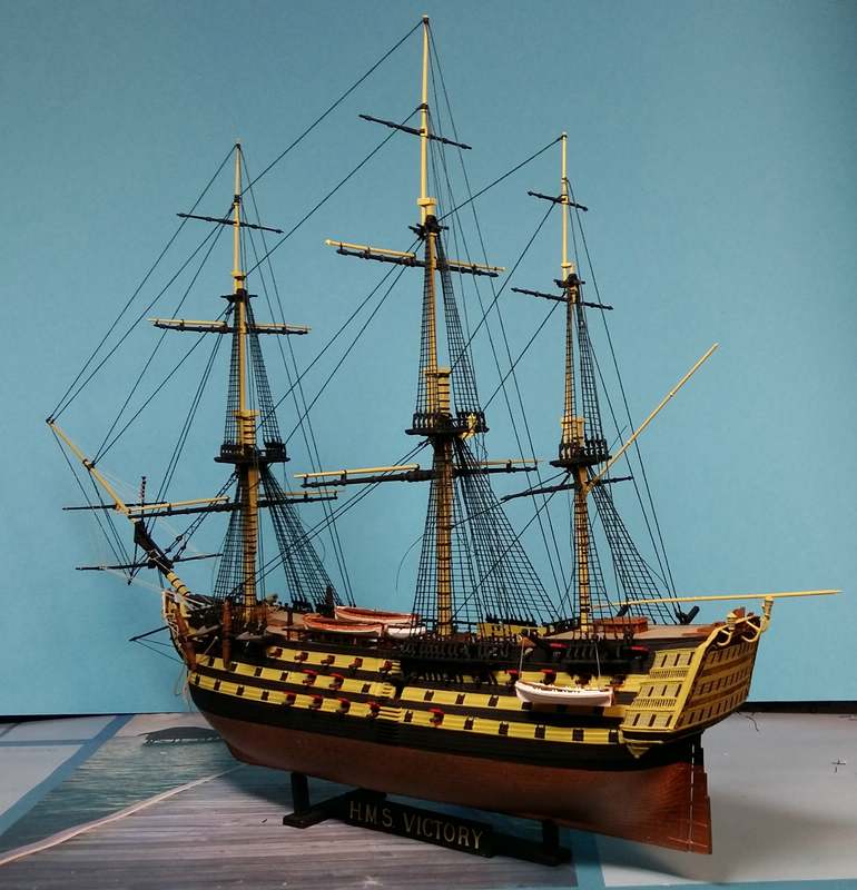

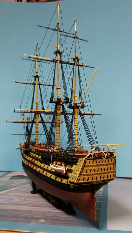

Hi Leute.... Bild
Hier mal ein Miniupdate. Yuuuuup, es geht weiter.
Mittlerweile habe ich die Stage noch mal Nachgearbeitet, so das die Masten meiner Meinung nach gerade stehen. Außerdem ist das Stehende Gut bis auf die Wanten fertig. Jetzt geht es daran die Webeleinen anzubringen, bzw. zu kleben. Mit einer Schablone allerdings kein großes Ding. Ist das "unten rum" geschehen, geht es ab den Marsen weiter. Sind die Wanten komplett fertig, kann ich die Segel angehen, bei denen ich was anderes als nähen versuchen werde. Denn... genähte Segel für einen Maßstab 1/225 halte ich zu derbe.
Guckst du Fotos......:
Bis zum nächsten Update.....

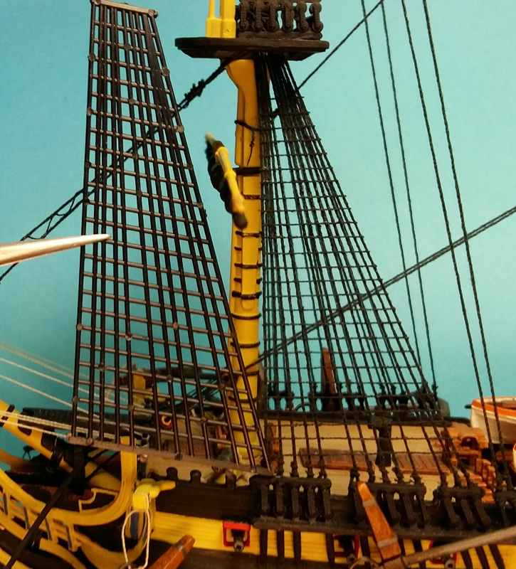

Hi Leute......Bild

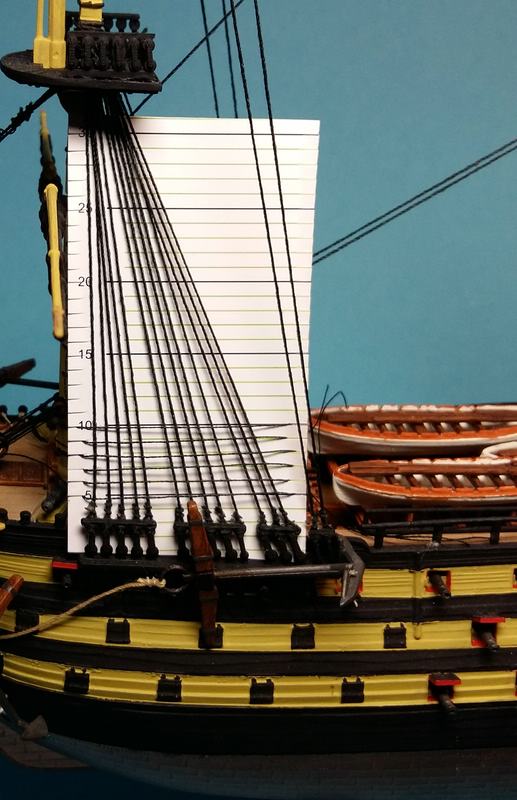

Ich möchte nur kurz mal zeigen, wie die Wanten aussehen, wenn mal fertig am Beispiel Fockmast. In den letzten sehr warmen Tagen habe ich wenig bis gar nicht gebaut.... hätte mir auf meiner Werft nämlich einen Wolf geschwitzt. Aber so´n bisschen ging doch.
Guckst du....:
....Und hier mal im vergleich mit den Plastewanten. Ich denke der Arbeitsaufwand hat sich gelohnt....:
Nun ist es wieder kühler und deshalb werde ich wieder so manche Stunde auf der Werft verbringen. Die nächsten Fortschritte werde ich euch natürlich nicht vorenthalten. Bis zum nächsten Update......

Selbstverständlich, das sieht jetzt wie Tauwerk aus.
Auch wenn die Webleinen nicht gesteckt sondern "nur" geklebt sind, es sieht um Welten authenticher aus.
Gut gemacht !

Hat sich auf jeden Fall gelohnt. Gar kein Vergleich.

Hi Dirk,
wat´n krasser Unterschied. Keine Frage, selbst gemacht, sieht viiiiel besser aus.
Womit klebst du ? Sekundenkleber ?
Ich glaube aber, bei 1:350 brauche ich das erst gar nicht zu versuchen. Das dürfte viel zu fummelig werden. Da werde ich bei der Nippon Maru doch besser die geätzten Wanten nehmen.

Hi Leute.....
Geklebt habe ich mit Sekundenkleber. Immer ein Tröpfchen mit einem Zahnstocher abgenommen und vorsichtig Punktuell aufgetragen. Knoten in einem Maßstab von 1/225 machen halte ich eher für nicht machbar. Man würde keine Webeleinen mehr sehen sondern nur noch Knoten an Knoten. Natürlich werde ich bei größeren Maßstäben wieder Knoten machen (Webeleinenstek).
Das Denke ich auch. Maßstab 1/225 ist schon an der Grenze zum machbaren. Vielleicht gibt es Künstler, die das auch noch in kleinern Maßstab hin bekommen, aber bei 1/350 sind auch meiner Meinung nach geätzte Wanten die bessere Wahl.

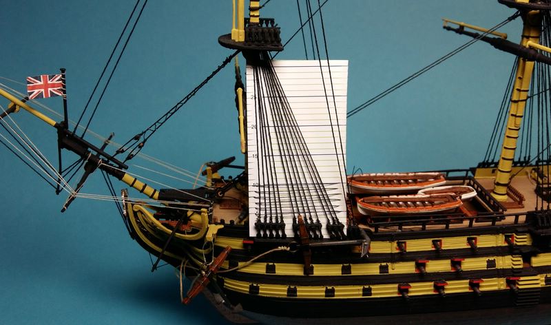

von Diwo58

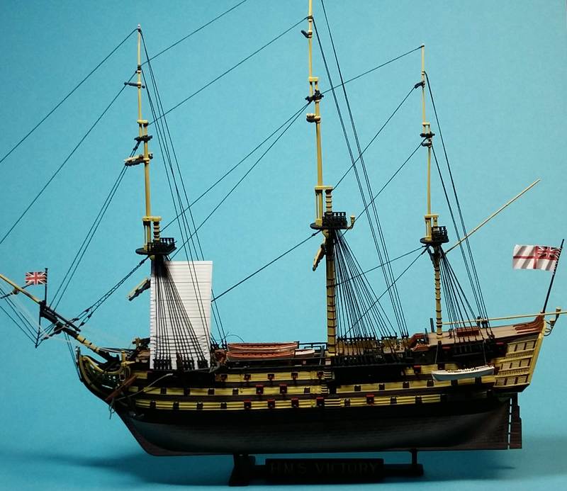

Hi Leute.....
Kleiner Zwischenbericht..... Habe die Webeleinen der einen Seite fertig. Ich denke, in den nächsten 3-4 Tagen sollte ich die unteren Wanten komplett fertig haben. Dann ab in die nächste Etage.... Wanten ab der mars. Und schon habe ich neue Überlegungen.... wie mache bzw. befestige ich die Püttingswanten? Und.... muss ich noch eine Etage höher??? (im Bauplan nicht angezeigt).
Auch zur Gestaltung der Segel mache ich mir schon Gedanken. Das Thema "Vollzeug" habe ich mir schon mal von der Backe geputzt. Mache ich ein Reff bei den unteren Segeln???  Setze ich Stagsegel... bzw. Klüver???? Je mehr ich mache, desto größer die Gefahr, durch das laufende Gut die Masten zu verziehen.... Naja... man wird sehen.

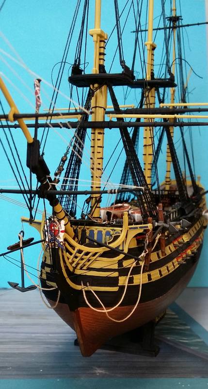

So.... hier der aktuelle Bauzustand....:
Ach ja..... die hier sichtbare Papierflagge kommt wieder ab, denn die finde ich gräßlich!!! Bild Werde sie durch eine aus Stoff ersetzen. Frage... ist die nicht sogar etwas zu klein???
Fortsetzung folgt........
Gruß, Dirk Bild

Wie wär´s wenn DU die Papierflagge mal richtig durchnäßt ?

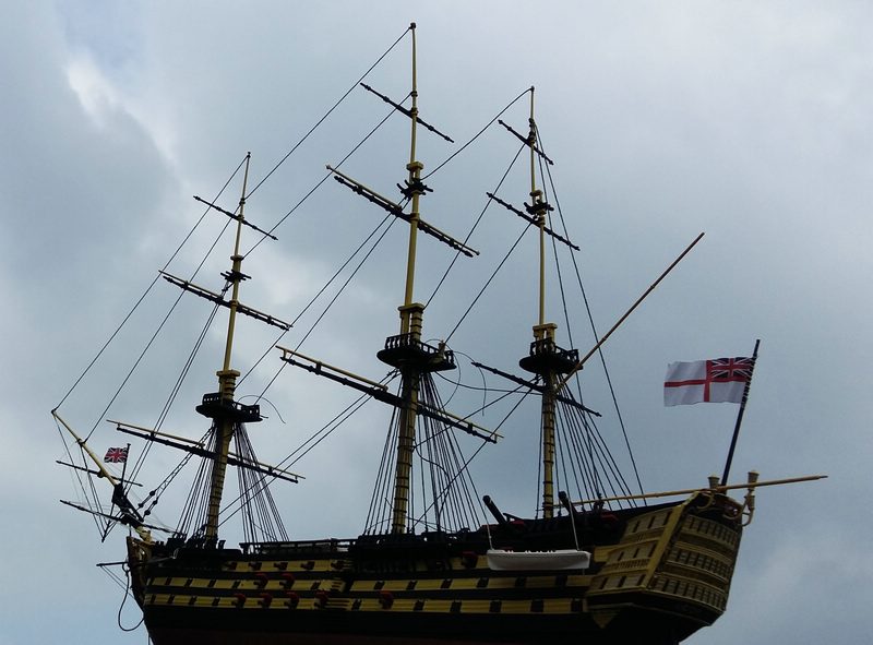

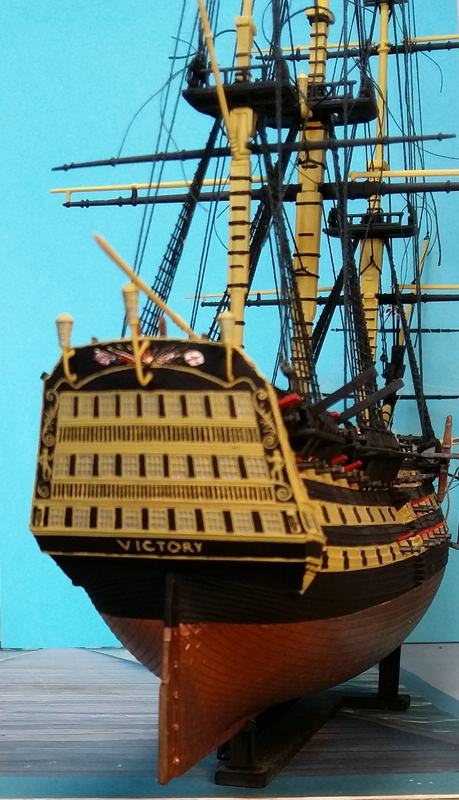

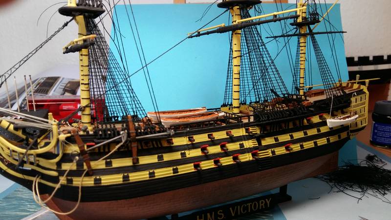

Hi Leute....

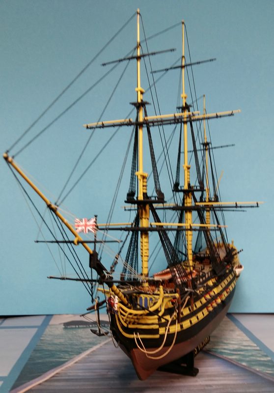

So langsam kann ich sagen...... "Zielgerade", was das stehende Gut und Wanten betrifft. nur noch wenige Strippen ziehen. Die Schablonen, mit denen ich die Webeleinen anbringe, macht die Arbeit recht einfach........ aufspannen, Tröpfchen Kleber drauf, Reste abschneiden..... fertig.
Aber es gibt Verluste........: Der Flaggenstock ist gefallen! :mrgreen:
Da das Schiff unter Segel dargestellt wird, wird die Flagge eh an einem Fall zum Besanmast geführt.
Ein paar Fotos habe ich auch für euch...... sieht noch ziemlich wüst aus... aber doch schon nach Takelung. Guckst du.....:
Natürlich ist noch einiges an Arbeit.... das mit dem platzieren der Anker muss ich noch mal überdenken, die Beiboote brauchen noch eine "Garnbefestigung", Leesegelbrillen müssen bemalt werden (hatte ich vergessen), Püttingswanten müssen gemacht werden....überschüssiges Garn muss entfernt werden.....usw.
Aber dann.... geht es endlich an das Herstellen der Segel und deren Anbringung plus laufendes Gut. Es wird so langsam.
An dieser Stelle noch..... Die kleine Vic verlangt mir schon alles ab, mehr könnte ich in diesem Maßstab auch gar nicht. Einen Segler bauen in kleiner als 1/200 ist echt schwierig... wie ich finde. Um so mehr freue ich mich jetzt schon auf die nächsten "Größeren" Vics. Da geht doch mehr!
Fortsetzung folgt.

du hast geschrieben:
"Das Thema "Vollzeug" habe ich mir schon mal von der Backe geputzt. Mache ich ein Reff bei den unteren Segeln???  Setze ich Stagsegel... bzw. Klüver???? Je mehr ich mache, desto größer die Gefahr, durch das laufende Gut die Masten zu verziehen. "
Wenn du für das stehende und laufende Gut Uschis Gummifaden nimmst, verzieht sich nichts. Den Faden kannst du ruhig etwas (aber nicht zu viel) spannen, und die Masten bleiben stehen. Wäre vielleicht überlegenswert beim nächsten Modell. ist zwar nicht ganz billig - bei Axel rund 12 Euronen plus Versand für 45 Meter - aber es lohnt sich.

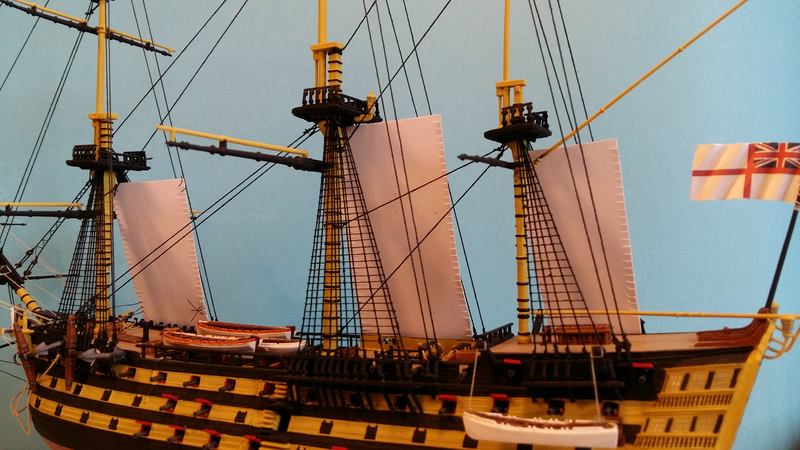

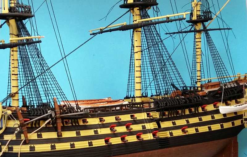

Hallo Leute......
Arbeitsnachweis die 2. Mittlerweile habe ich schon mal die Leesegelbrillen bemalt und habe weiter an den oberen Wanten gearbeitet. Das meiste des stehendes Gut ist fertig..... nur noch wenige Strippen ziehen :D... und ich denke ab nächste Woche sind endlich die Segel dran.
Guckst du aktuellen Bauzustand....:
Ich bin mir nicht ganz sicher.... das Ankertau (Ankertrosse?) zum hinteren Anker... müsste das nicht eigentlich komplett weg??? Außerdem erwähnte ich schon mal, das ich das Ankertau etwas dünn finde und würde es gerne austauschen... was meint ihr? Habe mir einige Bilder, Fotos und auch Gemälde angesehen, aber keine 2 Ankertaue auf einer Seite gesehen.
Mittlerweile bereue ich echt das ich die Seitliche Rehling nicht doch verbessert habe. Gleiches gilt für die Niedergänge. Entsprechend dünner Messingdraht und Garn hätten doch viel besser ausgesehen als jetzt das dicke Plastikzeug. Ich denke eine Überarbeitung ist immer noch möglich aber nicht ganz einfach. Zu dem Zeitpunkt als ich es hätte einfacher machen können hatte ich noch Schlaganfall- Nachwehen  :cry: , aber nun ist alles wieder gut. Was meint ihr.... nachträglich andern oder lieber lassen. :?:
