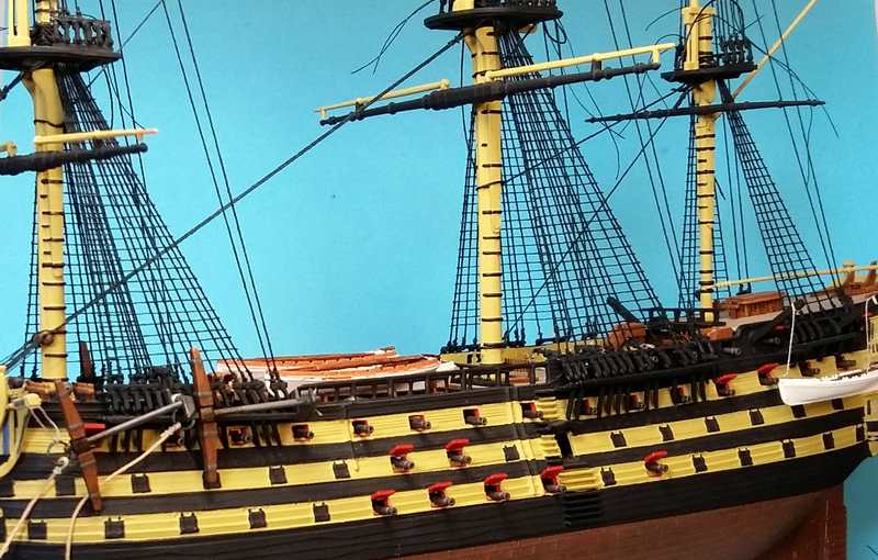

Hi Leute......Bild
Ich möchte nur kurz mal zeigen, wie die Wanten aussehen, wenn mal fertig am Beispiel Fockmast. In den letzten sehr warmen Tagen habe ich wenig bis gar nicht gebaut.... hätte mir auf meiner Werft nämlich einen Wolf geschwitzt. Aber so´n bisschen ging doch.
Guckst du....:
....Und hier mal im vergleich mit den Plastewanten. Ich denke der Arbeitsaufwand hat sich gelohnt....:
Nun ist es wieder kühler und deshalb werde ich wieder so manche Stunde auf der Werft verbringen. Die nächsten Fortschritte werde ich euch natürlich nicht vorenthalten. Bis zum nächsten Update......
Selbstverständlich, das sieht jetzt wie Tauwerk aus.
Auch wenn die Webleinen nicht gesteckt sondern "nur" geklebt sind, es sieht um Welten authenticher aus.
Gut gemacht !
Hat sich auf jeden Fall gelohnt. Gar kein Vergleich.

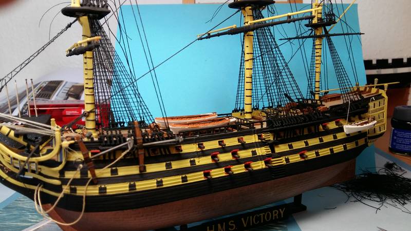

Kleiner Zwischenbericht..... Habe die Webeleinen der einen Seite fertig. Ich denke, in den nächsten 3-4 Tagen sollte ich die unteren Wanten komplett fertig haben. Dann ab in die nächste Etage.... Wanten ab der mars. Und schon habe ich neue Überlegungen.... wie mache bzw. befestige ich die Püttingswanten? Und.... muss ich noch eine Etage höher??? (im Bauplan nicht angezeigt).
Auch zur Gestaltung der Segel mache ich mir schon Gedanken. Das Thema "Vollzeug" habe ich mir schon mal von der Backe geputzt. Mache ich ein Reff bei den unteren Segeln???  Setze ich Stagsegel... bzw. Klüver???? Je mehr ich mache, desto größer die Gefahr, durch das laufende Gut die Masten zu verziehen.... Naja... man wird sehen.
So.... hier der aktuelle Bauzustand....:
Ach ja..... die hier sichtbare Papierflagge kommt wieder ab, denn die finde ich gräßlich!!! Bild Werde sie durch eine aus Stoff ersetzen. Frage... ist die nicht sogar etwas zu klein???
Fortsetzung folgt........

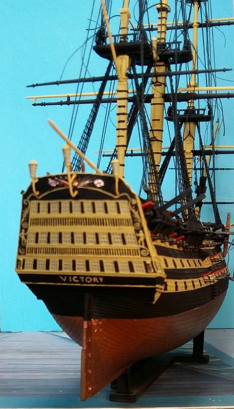

So langsam kann ich sagen...... "Zielgerade", was das stehende Gut und Wanten betrifft. nur noch wenige Strippen ziehen. Die Schablonen, mit denen ich die Webeleinen anbringe, macht die Arbeit recht einfach........ aufspannen, Tröpfchen Kleber drauf, Reste abschneiden..... fertig.
Aber es gibt Verluste........: Der Flaggenstock ist gefallen! :mrgreen:
Da das Schiff unter Segel dargestellt wird, wird die Flagge eh an einem Fall zum Besanmast geführt.
Ein paar Fotos habe ich auch für euch...... sieht noch ziemlich wüst aus... aber doch schon nach Takelung. Guckst du.....:
Natürlich ist noch einiges an Arbeit.... das mit dem platzieren der Anker muss ich noch mal überdenken, die Beiboote brauchen noch eine "Garnbefestigung", Leesegelbrillen müssen bemalt werden (hatte ich vergessen), Püttingswanten müssen gemacht werden....überschüssiges Garn muss entfernt werden.....usw.
Aber dann.... geht es endlich an das Herstellen der Segel und deren Anbringung plus laufendes Gut. Es wird so langsam.
An dieser Stelle noch..... Die kleine Vic verlangt mir schon alles ab, mehr könnte ich in diesem Maßstab auch gar nicht. Einen Segler bauen in kleiner als 1/200 ist echt schwierig... wie ich finde. Um so mehr freue ich mich jetzt schon auf die nächsten "Größeren" Vics. Da geht doch mehr!

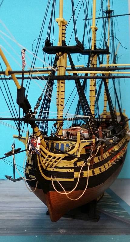

Arbeitsnachweis die 2. Mittlerweile habe ich schon mal die Leesegelbrillen bemalt und habe weiter an den oberen Wanten gearbeitet. Das meiste des stehendes Gut ist fertig..... nur noch wenige Strippen ziehen :D... und ich denke ab nächste Woche sind endlich die Segel dran.
Guckst du aktuellen Bauzustand....:
Ich bin mir nicht ganz sicher.... das Ankertau (Ankertrosse?) zum hinteren Anker... müsste das nicht eigentlich komplett weg??? Außerdem erwähnte ich schon mal, das ich das Ankertau etwas dünn finde und würde es gerne austauschen... was meint ihr? Habe mir einige Bilder, Fotos und auch Gemälde angesehen, aber keine 2 Ankertaue auf einer Seite gesehen.
Mittlerweile bereue ich echt das ich die Seitliche Rehling nicht doch verbessert habe. Gleiches gilt für die Niedergänge. Entsprechend dünner Messingdraht und Garn hätten doch viel besser ausgesehen als jetzt das dicke Plastikzeug. Ich denke eine Überarbeitung ist immer noch möglich aber nicht ganz einfach. Zu dem Zeitpunkt als ich es hätte einfacher machen können hatte ich noch Schlaganfall- Nachwehen  :cry: , aber nun ist alles wieder gut. Was meint ihr.... nachträglich andern oder lieber lassen. :?:
