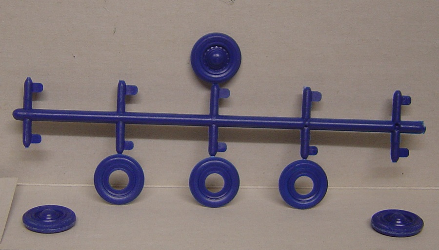

Die Räder bestehen aus Vorder und Hinterteil.
Karton war noch in Folie eingeschweißt. Aus dieser Situation bauen wir das erste Problem für Pierre. Das Modell bekommt eine Trommelbremse, und die muß er reparieren.
Das geht ja noch. Da ist airfix noch erfinderischer.
Die machen die Räder, komplett mit Felge und Reifen und lassen sie hinten mit einem Ring zukleben.

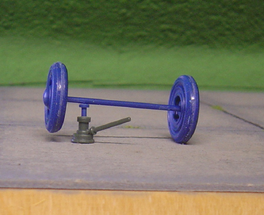

Jetzt geht`s weiter mit diesem Wagenheber.
Leider hebt er nicht das Rad, also einen Stempel gedremelt.

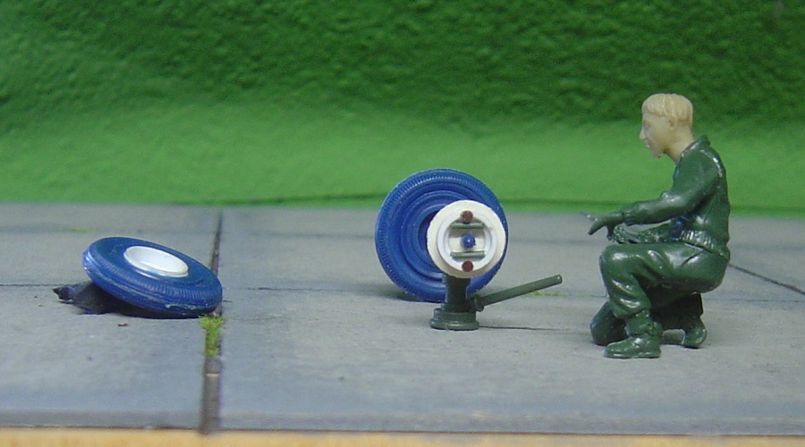

So kann das Rad abgebaut werden und die Reparatur an den Bremsen kann losgehen.
In dem Rad ( die aus zwei Innenrädern besteht, siehe oben ) sitzt jetzt die Bremstrommel.
Die Bremse ist aus 10 mm Rundmaterial gedremelt. Die "Federn" aus gezogenen Giesästen.

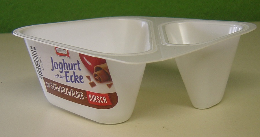

Noch einmal kurz zur Tür.
Diese Tür war einmal ein ein Jogurt Becher.
Die Grundplatte der Tür aus der Seitenwand des Bechers geschnitten. Außenseite mit 3 mm Streifen eingefasst und die Innenseite mit zwei Quadraten beklebt. Die Scharniere bestehen aus Giesäste auf 2 mm dünner gezogen und mit einem 0,8 mm Loch. An die Seite dieser Röhrchen wird noch ein 2 mm breite Streifen aus dem Becher geklebt. Die Griffe bestehen aus 0,8 mm Messingdraht.
