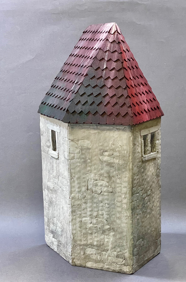

So sahen dann die Dächer in ihrem Rohzustand aus, was man angesichts des erheblichen Alters so nicht belassen konnte.
Die beiden nächsten Fotos zeigen das Dach des Stallgebäudes einmal von der Wetter- und einmal von der Sonnenseite.
Hier noch zwei Beispiele am Wohnturm.

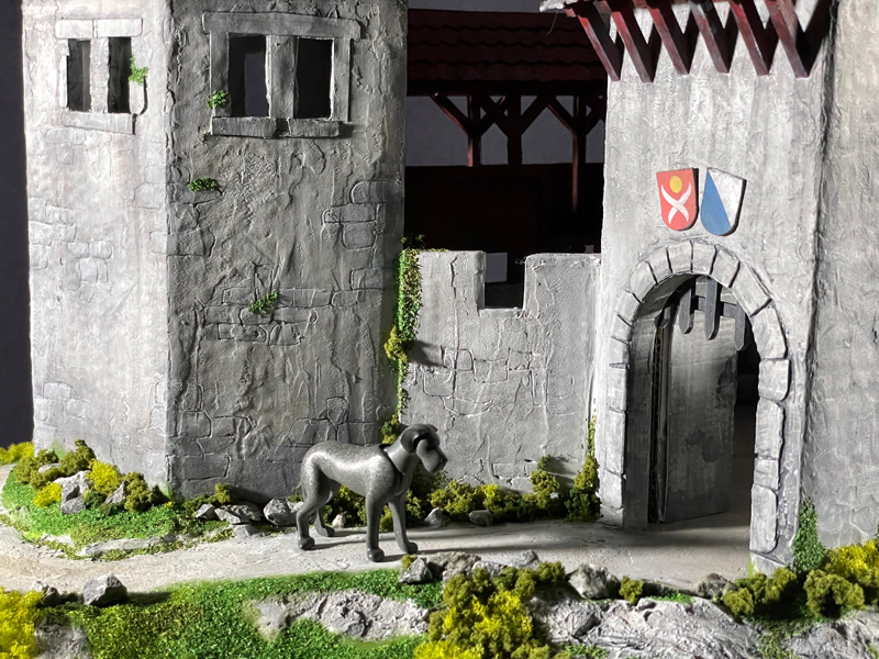

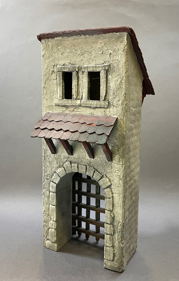

Als nächstes wurde nach den Maurern geschickt, um die Fassade der Gebäude in ihren Altzustand versetzen zu lassen.
So wie es auf dem übernächsten Bild ausschaut, konnte ich mich mit dem Torturm einigermassen zufrieden geben.
Urteilt selbst, ob die Maurer auch regelkonform gearbeitet haben.
Dazu diene ein Ausschnitt aus dem Maurerwerk.

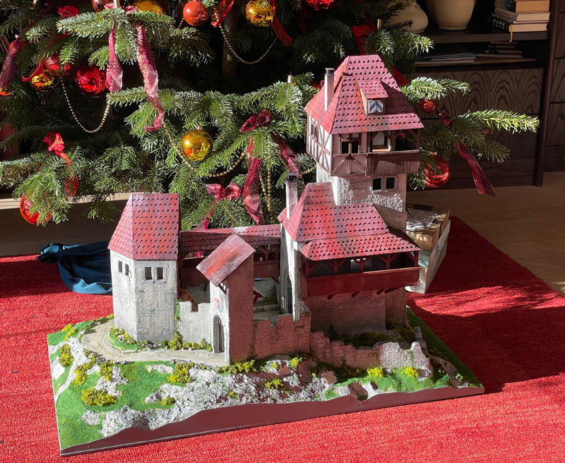

Etwas vorweg: Das nachstehende Bild zeigt, dass die Burg zeitgerecht fertig wurde und am 26. Dezember, als unsere drei Enkelkinder zum weihnachtlichen Besuch anreisten, unterm Weihnachtsbaum stand.
59 Weihnacht auf Leimbistein.jpeg (487.94 KiB) 2890 mal betrachtet

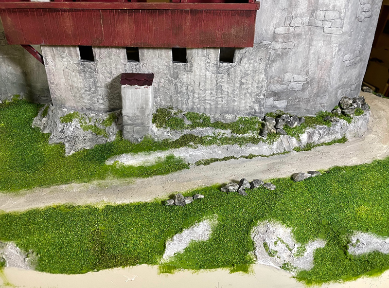

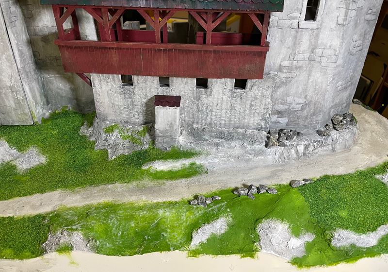

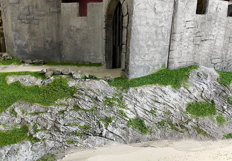

Geländeaufbau
Nachdem das Gelände mit Moltofill ausmodelliert war, wurden die Felsstrukturen mit sehr wässriger, schwarzer Acrylfarbe bemalt. Je nach Struktur ergeben sich dadurch unterschiedlich graue Einfärbungen in den Lücken, Löchern und Spalten.
Nach guter Durchtrocknungszeit wurden die Felsflächen mit weisser Farbe trockengebürstet, und später alle bewachsenen Flächen mit verschiedenen Grüntönen eingefärbt. Um harte Begrenzungen zu vermeiden, wurde am Übergang von Gras zu Fels die Farbe mit einem kurzhaarigen Ölfarbenpinsel sorgfältig aufgetupft.
60 Leimbistein.jpeg (482.42 KiB) 2890 mal betrachtet

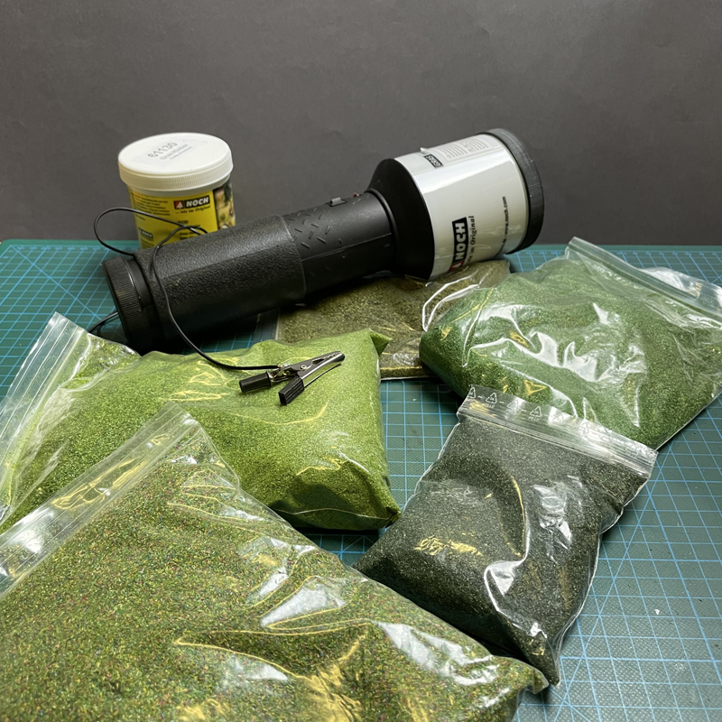

In einem nächsten Schritt wurde Graskleber aufgetragen und kurzes Grasmaterial mit einem Gras-Master aufgestreut. Dabei habe ich Streumaterial mit verschieden Farbnuancen verwendet, um einen realistischen Eindruck zu erzeugen.
61 Leimbistein.jpeg (582.94 KiB) 2890 mal betrachtet
Deutlich sind die verschiedenen Grastöne des Streumaterials zu erkennen.
Der Wegrand wurde noch mit grösseren und kleineren Steinchen angereichert.
62 Leimbistein.jpeg (441.36 KiB) 2890 mal betrachtet
Ein paar Striche oder Tupfer Leim und Streugras darüber lassen den Fels lebendig erscheinen.

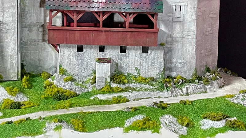

Als letzter Schritt wurde noch die Verbuschung aufgeklebt. Wie es sich um eine Spielburg handelt, konnte nur niedriges Material, das mit Acryl Mattlack verstärkt und fixiert wurde, zur Anwendung kommen.
64 Leimbistein.jpeg (380.89 KiB) 2890 mal betrachtet
