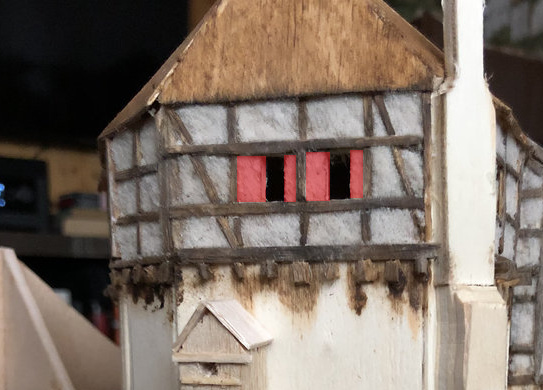

:respekt: Auf die Dachnachbildung mit Schindeln bin ich mal gespannt. Zwei Dinge sind mir im Nachhinein dann doch noch aufgefallen und zwar bei deiner Fachwerksgestaltung: 1. Türen und Fenster sind normalerweise immer so breit wie ein Zwischenraum (sog. Gefach). D.h. dass Tür- und Fensterrahmen direkt an die Balken anschließen, die ein Gefach bilden, ohne verfüllte Zwischenräume. Wenn ein Fenster schmäler ist als das Gefach, wird es in der Regel so eingesetzt, dass es zumindest an einer Seite an einem Fachwerksbalken direkt angrenzt (Beispiel). Ich habe mir erlaubt, mal ein an einem deiner Fotos zu veranschaulichen, was ich meine. Die rot eingefärbten Bereiche beidseits der Fenster gibt es so normalerweise nicht.
Der zweite Punkt betrifft die Schwertung (die schräg verlaufenden Streben). Die verläuft an einer Wand immer gegenläufig und zwar in der Regel so, dass die oberen Enden nach außen zeigen. Jedenfalls nie parallel, da sonst die auf das Bauwerk einwirkende Kräfte nicht gleichmäßig abgeleitet werden und dies zu Instabilität führen kann. Ich weiß, das kommt ein bisschen spät, aber vielleicht kannst du das noch korrigieren (falls jemand fragt: ich habe Zimmermänner in der Familie :D ).

Danke Alex. Deine Kritikpunkte sind mir allerdings auch aufgefallen. Kann ich leider nicht mehr ändern. Die Schwertung habe ich leider an der Stirnseite falsch gemacht. Dumm gelaufen. Ich danke für die Hinweise. Beim 2. Gebäude habe ich beides richtig gemacht, nachdem mir das auch aufgefallen war. Vielleicht kann man das mit der Schwertung verzeihen, weil an der Ecke das Mauerwerk bis zur Dachkante hochgemauert war (wegen des Kamins), sodaß eine Schwertung nicht unbedingt erforderlich sein sollte. Das mit den Fenstern kann ich möglicherweise mit Fensterläden kaschieren.
Noch zu den Fenstern.....Es werden in die Öffnungen keine Fenster eingefügt, da nur die reichsten Adligen und die Kirche sich Glas leisten konnte. In der kalten Jahreszeit wurden die Fenster durch mit geölten Pergament bespannten Rahmen, die mittels Holzkeilen in der Öffnung verankert wurden (Information durch das Guedelon Video)
