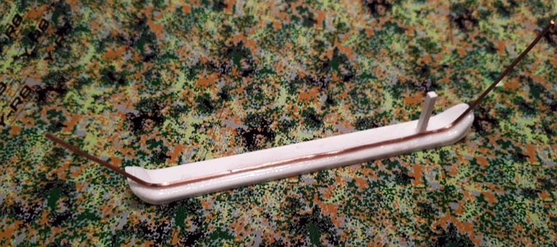

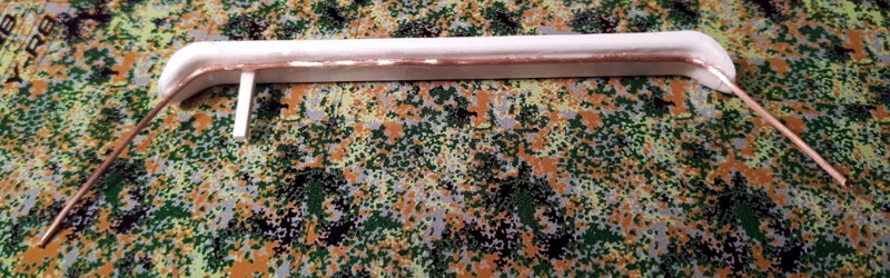

Momentan ärgert mich der Halter für's Tarnnetz.

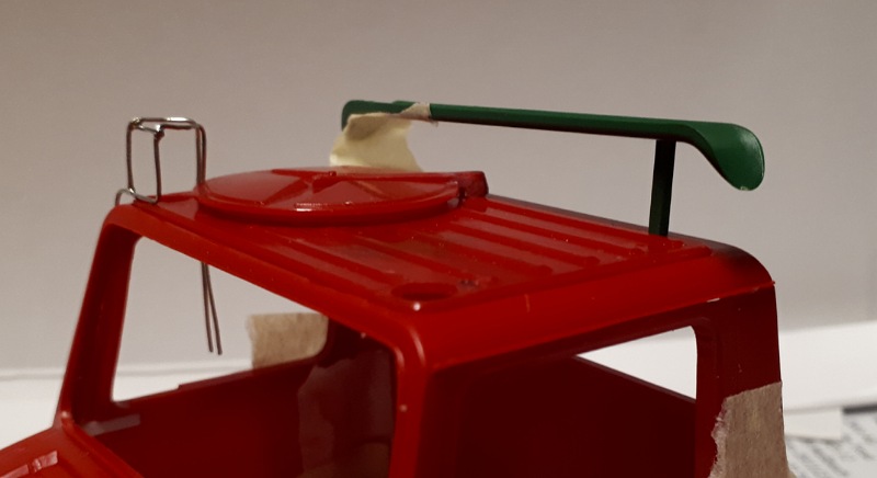

Revell stellt ihn auf "Stelzen" auf das Dach:
Muster
Muster
Aber im Original sitzt das Teil auf einem Rohrrahmen, der auf der Rückseite des Fahrerhauses ganz weit außen angeschraubt ist.
Den Rohrrahmen biege ich aus "0.8er Klingeldraht", das soll nicht das Problem werden.
Meine Herausforderung ist, den Draht am Plastik zu verkleben... Sekundenkleber floppte, alles klebt nur der Draht nicht. Jetzt hatte ich ihn mit zig Klammern fixiert und punktuell mit Sekundenkleber überflutet... Nicht schön, aber wirkungsvoll. Jetzt habe ich die Klammern weg und mit Contacta "nachgeholfen". Bin gespannt, wie es aussieht, wenn der Kleber fest ist.

Habt ihr einen Tipp, wie man Kupferdraht verklebt?
Mir wird an der Stelle klar, dass PE-Teile niemals nie meine Welt werden, schon gar keine Teile "Nr 16"

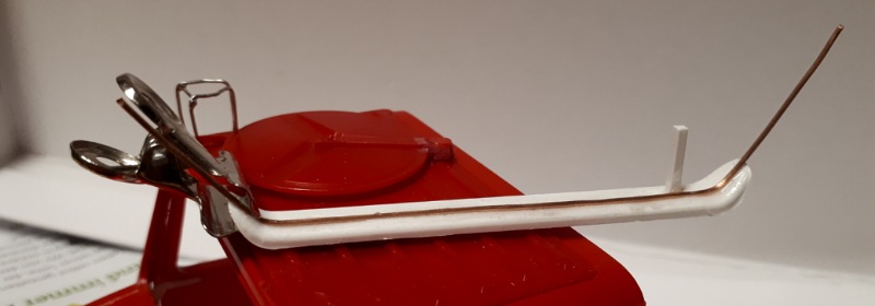

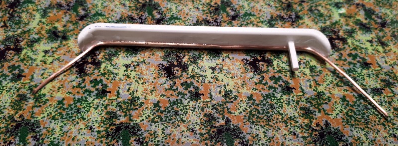

Die "Hütte" wäre auf dem Stand, den ich gerne nachahmen möchte. Mir fehlt nur ein guter Kleber für "Draht auf Plastik". Leider floppt der Sekundenkleber. Die Kupferadern habe ich auch schon abgeschliffen, aber klappt nicht. Gerade am Fahrerhaus möchte ich kein "Versagen" beim Tarnnetz-Träger ankleben.
So sieht es ge-tape-t aus:

Sitzt das Teil wirklich so hoch über dem Dach? Ich habe es viel niedriger in Erinnerung
