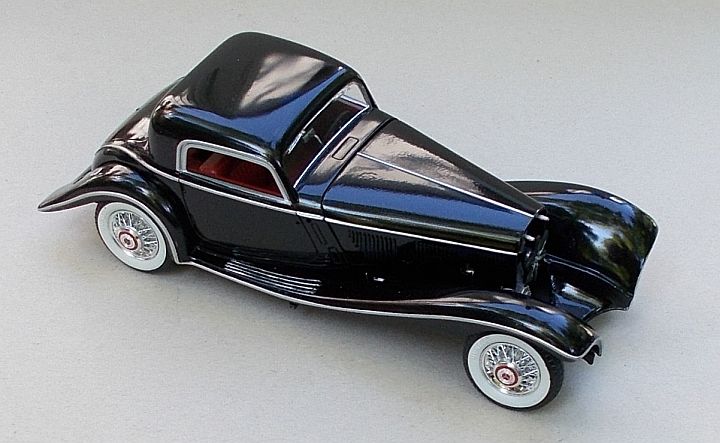

Anstatt Decals greife ich zu BMF. Die schneide ich immer in dünne Streifen und bringe die dann an. Besser bekommt man Chrom nicht "einfach" hin. Mir ist hier der Aufwand des Abklebens und händeln mit Alclad schlicht zu aufwändig.

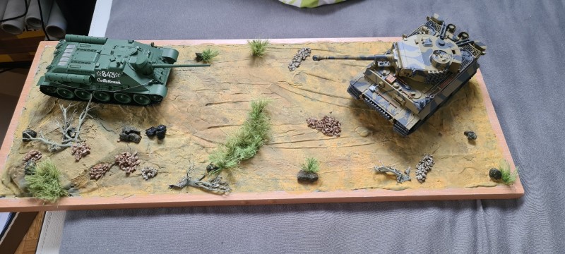

Wenn ich hier die Bilder so sehe traue ich mich als Anfänger ja gar nicht was zu zeigen :o
Aber hier mal mein erstes Projekt. Die panzer müssen noch gealtert werden und es ist absolut nicht massstabsgetreu.
Mir gefällt es bisher trotzdem.
Für Kritik oder Anregungen habe ich immer ein offenes Ohr :D

Sieht doch gut aus :thumbup: . Nach der Alterung wird es noch besser sein. Übrigens: Wir waren alle mal Anfänger, also keine Scheu was zu zeigen. Schlimmstenfalls gibt's hilfreiche Tipps.

Ja, ist doch ok. Wenn du dich schon an Alterung ran traust, holt das nochmal was raus.
Die Bodenplatte wirkt "gepinselt", wie wenn du Gips, dicke Farbe oder sowas einfach auf eine komplett Ebene Fläche gepinselt hättest.
Ein Tipp hier, hol dir eine Styrodur Platte aus dem Baumarkt, damit lässt sich eine menge machen. Und wichtiger, schöne Oberflächen, schnell und einfach modellieren. Einfach rein schnitzen, feilen, sägen, aber auch ein Feuerzeug ist eine Option. Dann eine dünnflüssige Wasser/Gips(Spachtelmasse)/Holzleim/Farbe Mischung drüber und fertig ist das ganze im groben.

Das mit der styrodurplatte werd ich beim nächsten mal auf jeden Fall probieren :)

Das ist alles Styrodur

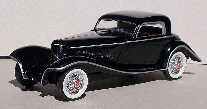

Die Lackierung ist mit zwei Spritzvorgängen fast gelungen. Die rechte Tür musste ich nachbessern, weil vom vorherigen Verschleifen noch Kratzer durch den Lack sichtbar waren. Während die Oberfläche auf Dach und Kotflügeln schön glatt ist, habe ich auf der Motorhaube eine leichte Apfelsinenhaut, aber ich lass das jetzt so.
Mit Alufolie für Zierleisten kann ichh mich nicht anfreunden, weil es oft eine Faltenbildungen an Kurven und Ecken gibt.

paul-muc hat geschrieben: Sa 10. Jul 2021, 12:00 ...
Die BMF ist eigentlich so "hauchdünn", dass sich die Falten fast vollständig heraus streichen lassen. Selbst mein dagegen relativ dickes Alu-Klebeband ist da recht "dankbar".
