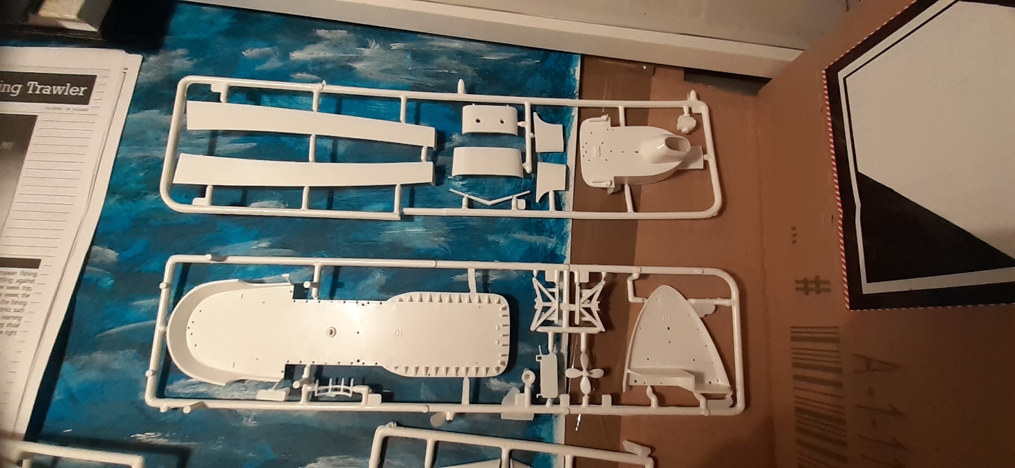

Hallo zusammen...
Ich habe bei einem Onlinehandel das benannte Exemplar erhalten...
Wollte meiner Leidenschaft der Fischerei mal wieder näherkommen....
In der nächsten Zeit wird das folgende Modell "versucht" zu erbauen....
We will see
Schon beim Begutachten der Teile fiel auf dass das ein oder andere Teil ne Herausforderung wird...sowohl von der Größe als auch der Form...
Los geht's...

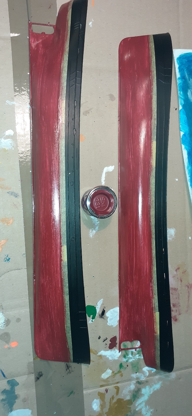

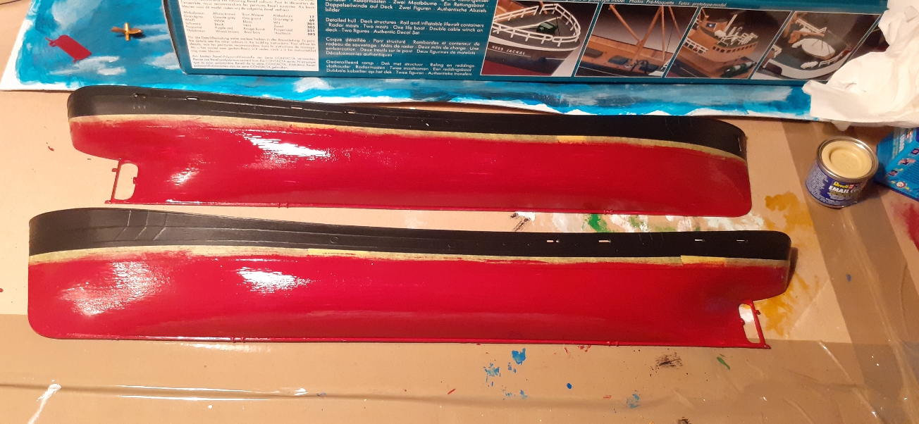

Als erstes wurde Rumpf und einige Kleinteile lackiert....
Es bestätigte sich...es wird keine Freundschaft zu Email Farbe geben

Farbe mehr verdünnen, dafür aber 2-3 Schichten. Und zwischen den Schichten mal trocknen lassen. Ansonsten, schiebst du deine Pigmente, so wie jetzt, nur von links nach rechts und retour. Große, ebene Flächen sind nun mal angenehmer und schöner mit Spray oder Airbrush ;)

Danke für die Tipps...
Aber verdünnen ist so ein Thema für sich...
Und das mit dem Warten und der Geduld ebenfalls...

Ähm ja... Ungeduld und Modellbau ist, wie Teufel und Weihwasser oder Al Bundy und Deo....
Aber, wenn du ungeduldig bist, dann überleg dir echt mal ein paar Euro in Farbspray´s zu investieren, zumindest für die Farben die du für den Rumpf/Deck brauchst. Sind ja meist ja nur 2-3. Geht x-mal schneller als mit Pinsel und vor allem, es DECKT gleichmäßig und schnell.

Ja da kann ich nur meinen vorredner zustimmen ich habe gemerkt Geduld ist beim ModellBau die Lösung, Farbe verdünnen mehrere schichte Deck besser als eine Schicht zum verdünnen ganz wenig Verdünnen dann finde man die passende Mischung und zwischen den Schichten gut trocknen lassen sonst wird das nichts weil die farbe von der Schicht darunter abgelöst wird bei zu wenig trocknungs Zeit.

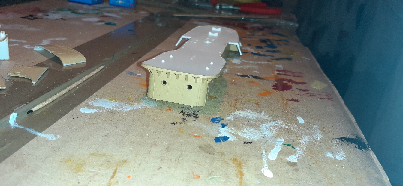

...es trieb mich weiter an...
:D
Hauptdeck und seilwinde folgten

Wenn dir das mit den Email zu lange dauert solltest du es mal mit Acrylfarben versuchen, die Trocknen wesentlich schneller.
Das mit dem Verdünnen ist aber bei jeder Pinselfarbe das Thema :mrgreen:

Ich arbeite schon immer mit Enamels und habe bisher immer recht gute Ergebnisse erzielt. Das mit der Geduld ist natürlich ein Problem, vor allen Dingen wenn man keine hat ; geht mir mitunter auch nicht anders :D . Ich löse das meistens so, dass ich zwei Modelle parallel baue; während das eine trocknet, mach ich halt an dem anderen weiter und umgekehrt. Klappt ganz gut.
Aber es ist nun mal so wie es ist: Lackieren erfordert Geduld und vor allen Dingen, gerade bei Pinsellackierungen, Verdünnung. Lieber ein paarmal verdünnte Farbe auftragen als mit unverdünnter Farbe Deteails zuschmieren. Gerade bei feinen Strukturen wie z.B. Decksplanken rächt sich das sehr schnell.
Ich habe übrigens stets Farbdosen für große Flächen wie z.B. Schiffsrümpfe vorrätig (schwarz, weiß, grau und rot). Alles anderes wird mit der Airbrush am Spritzast lackiert. Pinsel benutze ich nur für kleine und kleinste Teile sowie zum Ausbessern. Airbrush und Spraydosen haben natürlich einen Nachteil: Man muss einen gut belüfteten Arbeitsplatz haben.

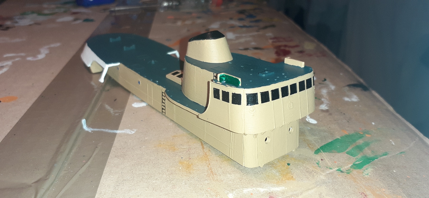

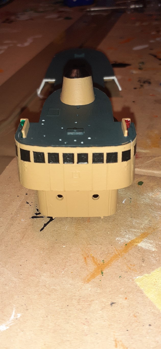

Es kam zum Schiffsaufbau...erstmals das grobe...die Kleinteile schiebe ich erfolgreich vor mir her....
