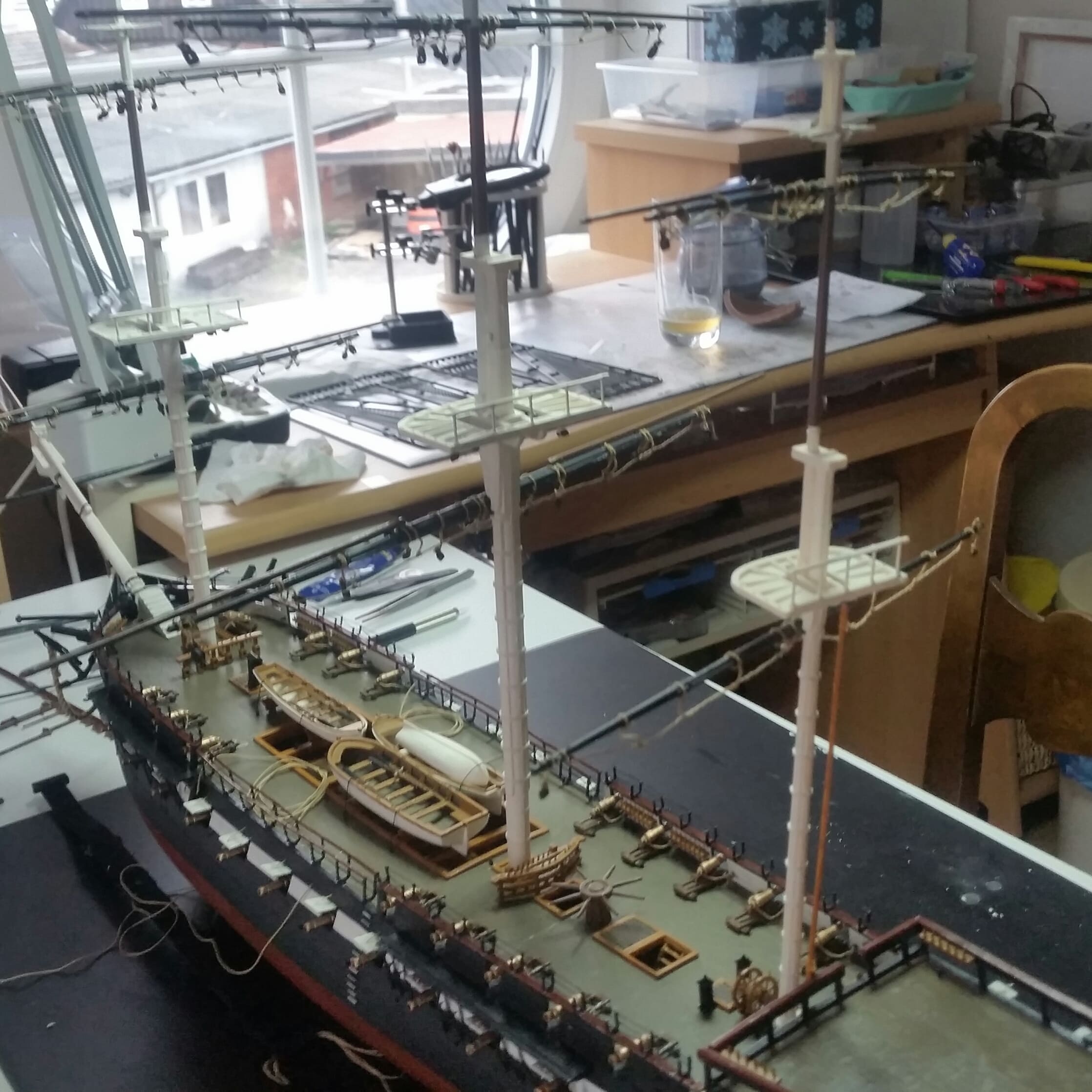

Jetzt steht auch der Hauptmast mit den Rahen.
Ein Zwischenfazit nach 130 Arbeitsstunden.
Qualität der ausgestanzten Teile. Gut. Nur wenige Gratreste die entfernt werden müssten. 2.
Passgenauigkeit könnte besser sein. Vor allen Dingen im Heckbereich und bei den jeweils 3 teiligen Decks doch größere Spalten. Auch an der Reling muß nachgearbeitet werden. 4.
Anleitung sehr gut. Bis auf ganz kleine Ungenauigkeiten wirklich sehr gut. Farblich abgesetzt. 1-.
Gesamtnote bisher 2-

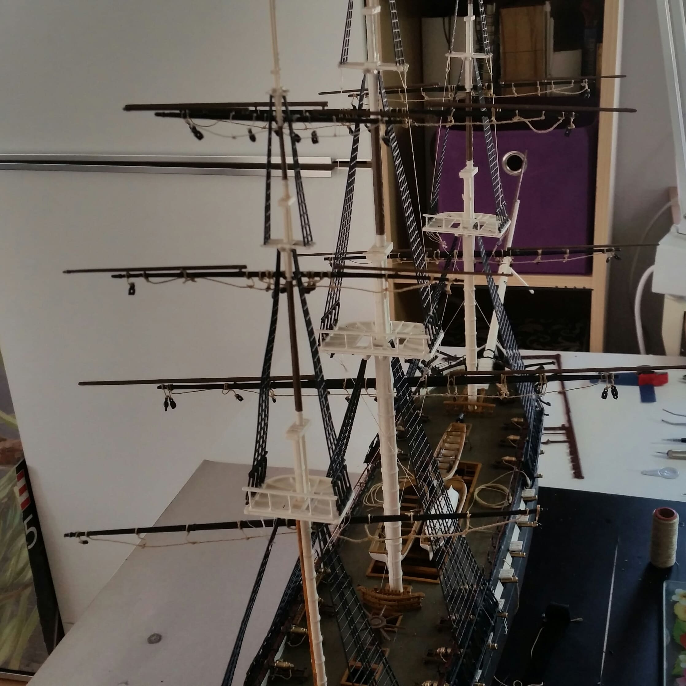

Auch der Besanmast steht.
IngoM
Beiträge: 699
Wohnort: Lingen
Been thanked: 90 times
Die Wanten am Fockmast sind fertig.Passt alles überraschend gut.

Am Hauptmast hatte ich schon größere Probleme die Wanten (vor allem unten) passgenau zu bekommen. Habe erstmal nur die Backbordseite angebracht. Es kann ja auch nur mit viel Glück passen, bei drei Teilen für das Unterdeck und drei für das Oberdeck, die allesamt gefeilt, geschliffen, gebogen und gespachtelt werden müssen. Die Passgenauigkeit ist zufällig. Auch steht der Hauptmast leicht nach Backbord gebogen, nicht genau in Linie mit Fock- und Besanmast....das bekomme ich aber mit den Tauen korrigiert.
IngoM
Beiträge: 699
Wohnort: Lingen
Die Wanten sind komplett montiert. Auch die vertikale Schieflage des Hauptmastes ist korrigiert.Alle Masten vom Klüvermast bis zum Besanmast in annähernd gleicher Linie. :thumbup: Dabei fiel mir auf, daß der Fockmast leicht zum Bug geneigt ist. das habe ich mit einem Seil zum Nagelbrett vom Hauptmast provisorisch korrigiert, beizeiten wird das beigelegt. Zuerst ist es einmal wichtig, alle Masten sowohl vertikal wie auch horizontal gerade stehen zu haben. Es wird vom Bug zum Heck das stehende Gut aufgetakelt, daher wäre eine Neigung vom Mast zum Bug im Nachhinein nur sehr schwer auszugleichen. Eine Neigung zum Heck wäre eher auszugleichen.
