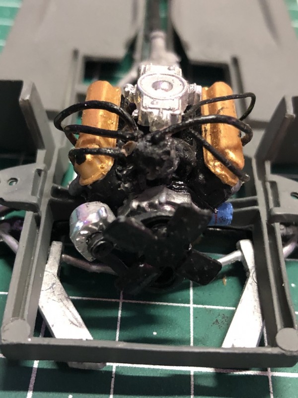

Oh... also, mein Draht ist definitiv zu dick und unflexibel. das wird noch ein Spaß.
ich hab ein anders Tutorial gefunden er benutzt dort nur die Isolierung. vllt passt das zu meinem Maßstab.
Vllt belasse ich es auch erstmal so. Ist mein erstes Modellauto. Eventuell will ich einfach auch schon zu viel,
will es aber so perfekt wie möglich machen. Ärgerlich ist der Stau.- kann nicht weiterarbeiten und stecke fest weil mir material und geld fehlt. Und ein neues Modell will ich auch noch nicht anfangen (hab noch ein paar)
naja, liebe grüße erstmal
euer Chris

dagegen spricht mittlerweile einiges... ich hab auch mittlerweile viel zeit verloren.
zu allererst ist der Draht absolut unelastische. wirklich zu starr. Lackierung schlug mehrmals fehl, bzw schimmert das grün des Drahtes durch. evtl. dann doch lieber anmalen wenn sie verlegt sind.
Dann habe ich gestern eben ein cat 5 zerlegt. passen natürlich farblich kein stück,
also habe ich auch diese von der Ader befreit und geschwärzt.
Im Anschluss hab ich meine 8 Kabel auf den verteil gesetzt und festgeklebt. abstehend nach oben hab ich sie dann
über nachts fixieren lassen... joa und vor ner halbe Stund wollte ich mich ranmachen und die Kabel zu den Zylindern biegen.
hat selbstverständlich nicht funktioniert. nicht nur das ich jetzt wieder die Hände voll mit edding-Lack(absolut ungeeignete) habe,
jetzt ist auch der Verteiler (mag mir jemand mal den Fachbegriff des Bauteils nennen?) nicht mehr soo detailliert. Mir bleibt dann nur noch die eine chance um es richtig zu machen. ich denke mal das sich das teil beim nächsten mal komplett auflöst. :?
möchte ich direkt weitermachen, aber ich denke mal ich mach eine kleine kreative pause.

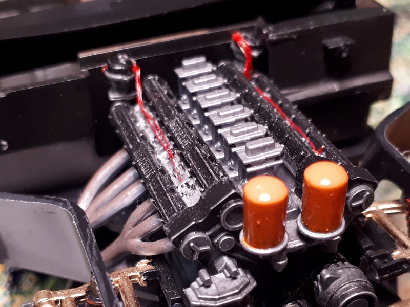

Das ist mein Modell. Die blauen Zündkabel sind bemalte Drahtlitzen, Unterdruckverstellung vom Verteiler zum Vergaser ebenso.
Wenn Du andere Bilder verwendest, musst Du zumindest die Quelle angeben, wenn Du schon nicht den Eigentümer selbst befragst! Bilderklau ist kein Kavaliersdelikt. Kannst Du das nicht, dann entferne die Bilder zügig!
