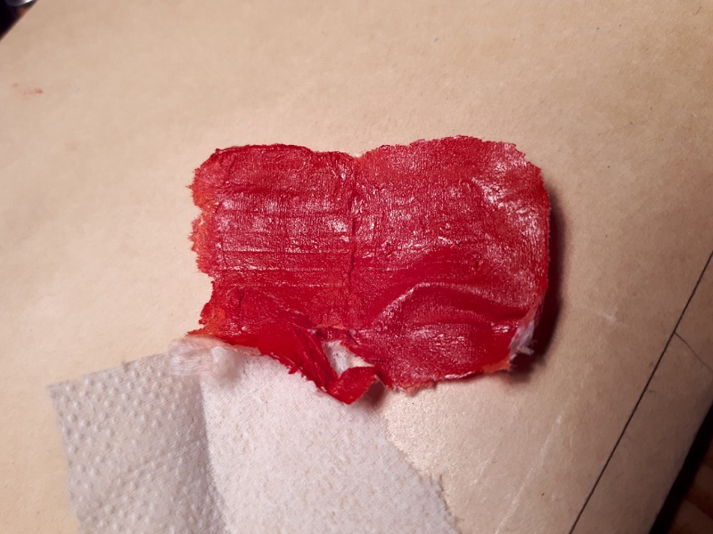

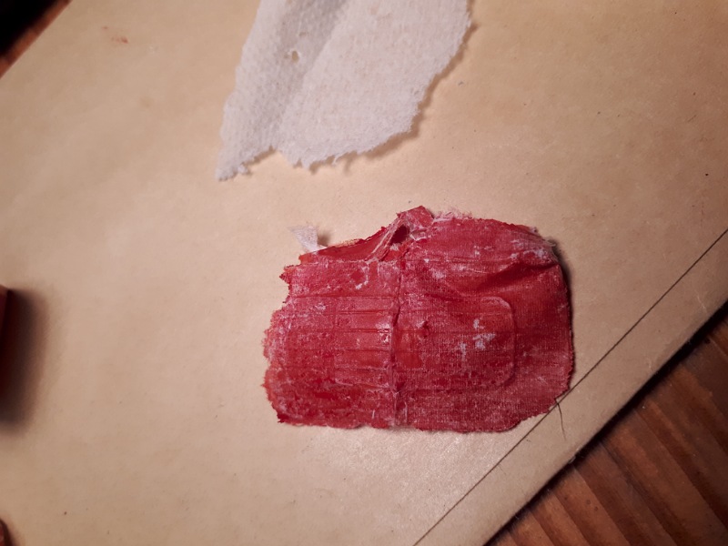

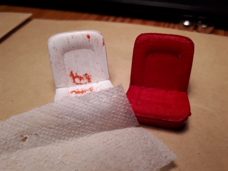

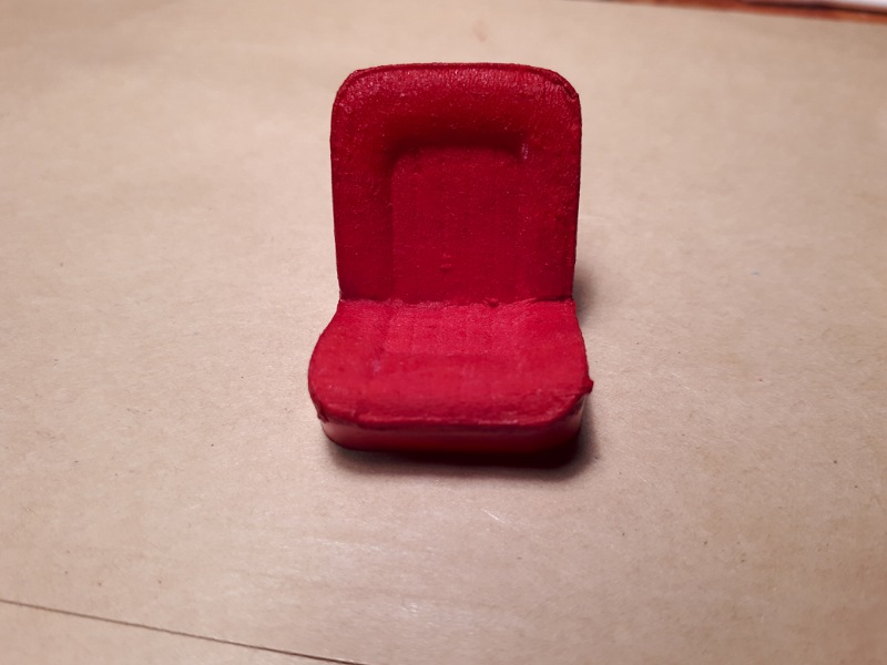

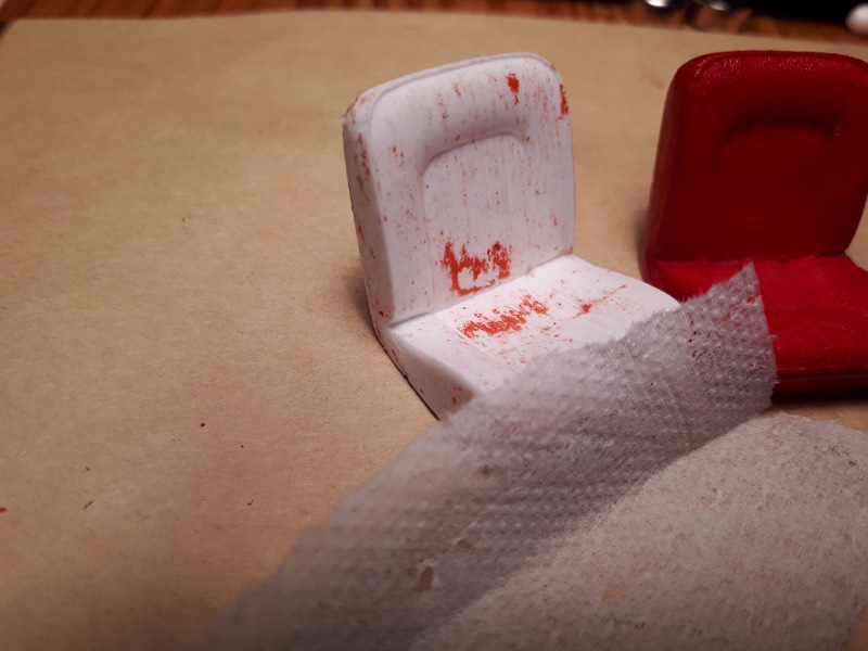

Kürzlich ging es darum, Leder nachahmen zu können, dazu hatte ich eine Idee.
Mein nächstes Modell soll gut gebrauchte Ledersitze zeigen und da ist mir wieder etwas von den Schiffles-Bauer eingefallen...
Wasserwellen bildet man mit (z.B.) Taschentücher, Lage für Lage, mit Leim getränkt und "aufgeschoben' nach...
Das dachte ich mir, könnte man sich auch für Sitze (1:24) zu nutze machen.
So habe ich einen Sitz mit AquaColor "eingestrichen" und eine sehr sehr dünne Lage vom WC-Papier aufgepresst.
Vorsicht! Sobald das Papier feucht ist, löst es sich schon auf.
Jetzt das ganze antrocknen lassen und danach mit verdünnter Farbe das Papier "saugen" lassen.
Das Ergebnis ist ohne Frage ausbaufähig, aber auch bestimmt brauchbar.
Zumindest für Kurpfuscher, wie mich.
Wer geschickt genug ist, kann vorsichtig mit dem Pinsel eine Struktur hinein tupfen.
Hier ein paar Bilder:
Ergebnis
Ergebnis
Ohne und mit
Ohne und mit

Test Sitzbezug mit Leim Sichtseite
Test Sitzbezug mit Leim Rückseite
