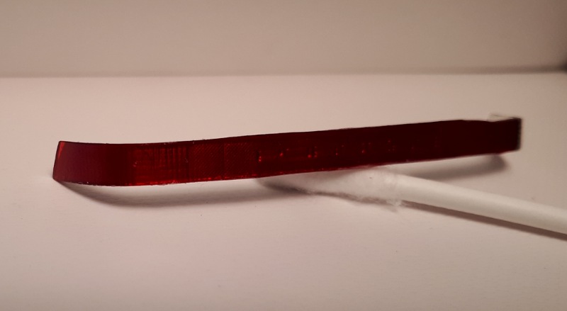

Nach jeder Niederlage brauche ich etwas zum "Abschalten"...
Vielleicht ging es dem einen oder anderen auch schon einmal so, dass er ein (Auto-)Modell gebaut hat, was nur in amerikanischer Ausstattung verfügbar ist/war. Das heißt meistens, dass die Rücklichter in komplett rot gefertigt/geliefert sind.
In meinem Fall ist es der 911er Porsche.

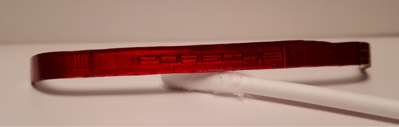

Hier ist das Rückleuchtenband komplett (transparent-)rot durchgefärbt.
Band
Band

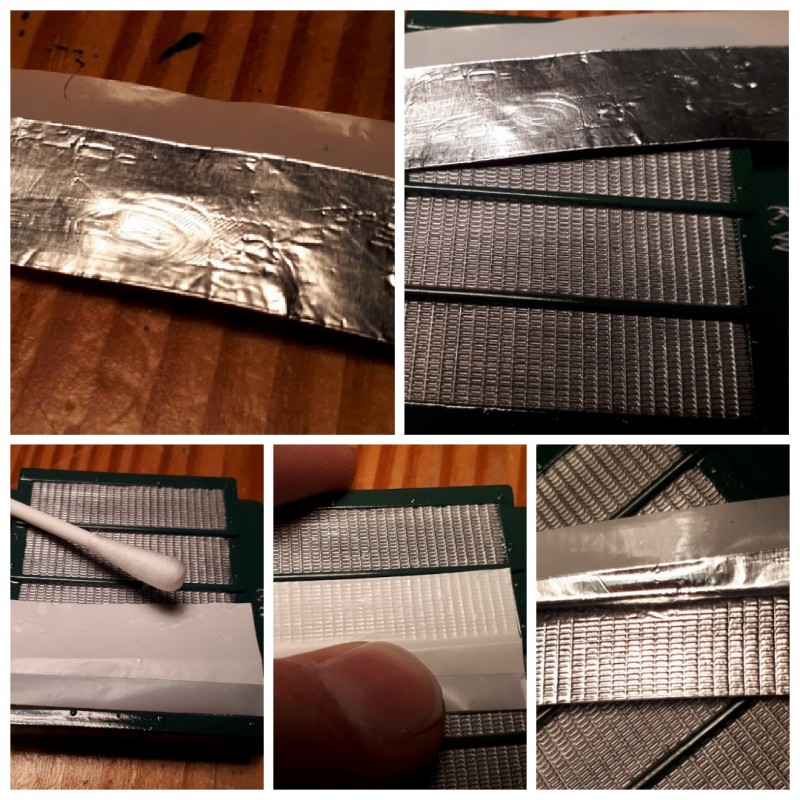

Um die "Prismen" deutlicher zu machen, klebe ich eine Silberfolie dahinter und reibe sie mit Q-Tips fest auf die Struktur:
Alu
Alu

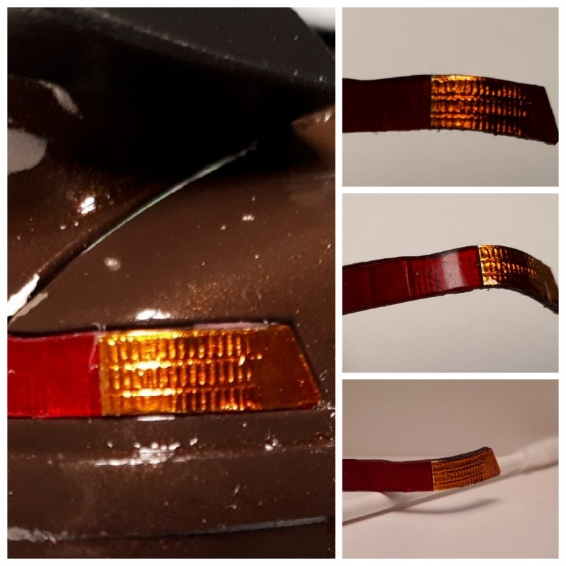

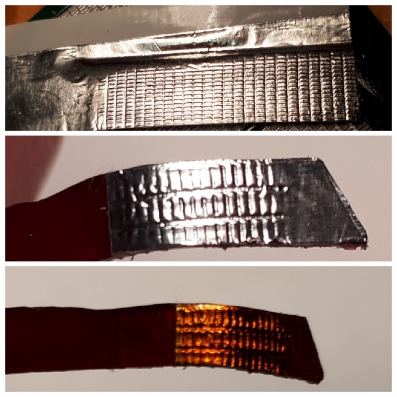

Jetzt fehlt es aber noch an den Blinkern. Diese sind ja rot und die bekommt man auch nicht (transparent-)orange.
Hierzu habe ich etwas versucht, was ich gar nicht so schlecht finde und es euch deshalb auch zeigen möchte.
Ich habe hier ein paar Collagenbilder eingefügt, die, so denke ich, mehr aussagen, als wenn ich hier mit noch mehr Text um mich werfe.
Stufe1
Stufe1
Stufe2
Stufe2
Stufe3
Stufe3
Orange ist Tamiya X-26
