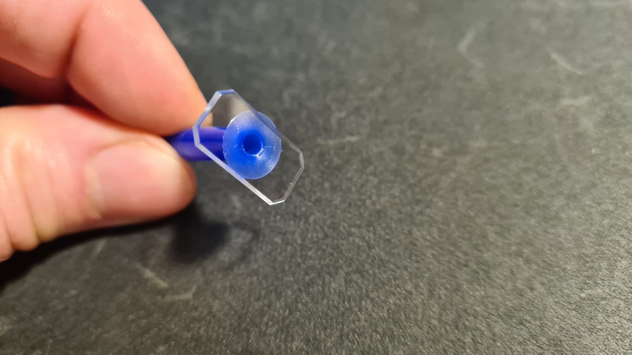

Ich stand vor dem Problem, dass ich Klarsichtteile verbauen muss. Diese verschmieren gerne durch Hautfett. Mit Baumwollhandschuhen fehlt einem die Kontrolle in den Fingern. Und sie verkratzen nur zu gerne. Wenn man zum Positionieren mit einer spitzen Pinzette drangeht, entstehen schnell richtige Kratzer. Kurz, sie Dinger sind ziemlich empfindlich.
Ich hatte kleine runde Klarsichtteile zum Einsetzen in Scheinwerfer. Die Teile sahen fast aus wie Kontaktlinsen... schon war die Idee da.

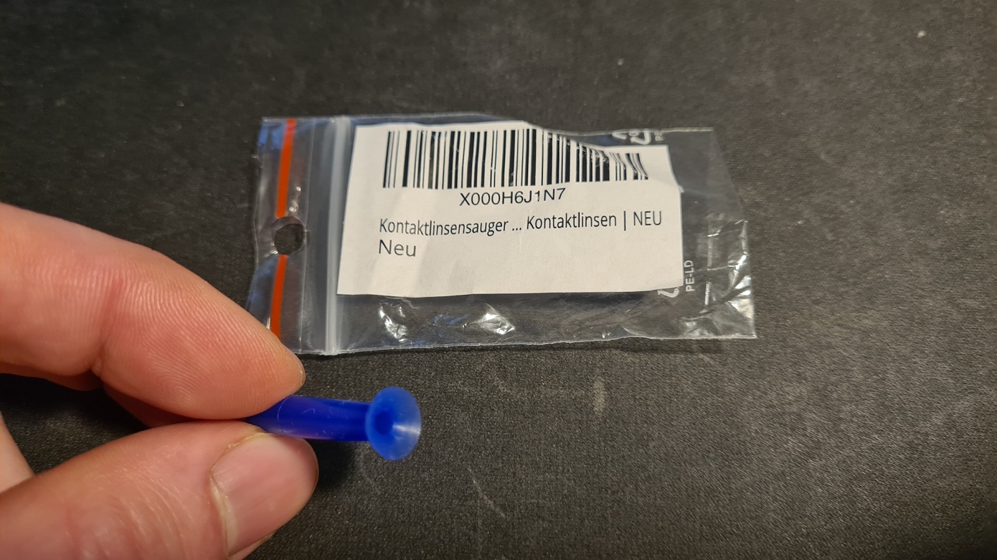

Für wirklich wenig Geld einen Kontaktlinsensauger gekauft. Wer sie nicht kennt, die sehen so aus:
Damit lassen sich die kleinen Scheibchen wunderbar handhaben, positionieren, ... Um das Teil wieder loszulassen, einfach das Ende zusammendrücken.

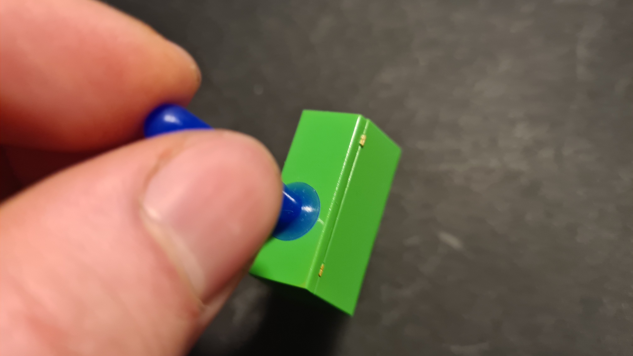

Funktioniert natürlich auch mit anderen glänzend lackierten Teilen, die keine Fingerabdrücke bekommen sollen

Guter Tipp, Danke

Prima, da hätte ich eigentlich selbst draufkommen müssen.

suuuper Tip mit dem Kontaktlinsensauger :thumbup:
Denn hol ich mir glatt.

Interessante Idee, da bin ich noch gar nicht drauf gekommen :D
Ich habe hier so einen "Vakuum"-Greifer für SMD-Elektronikteile. Das dürfte dafür auch interessant sein.
