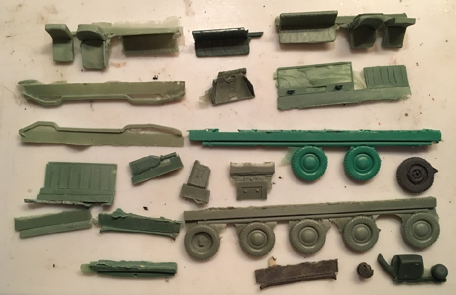

Die Resinteile

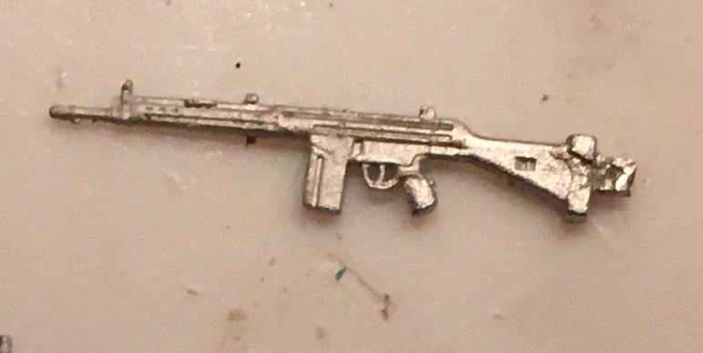

Die Zinnteile
dm 3.jpg (164.1 KiB) 4541 mal betrachtet
Wobei das G-3 nicht schlecht aussieht

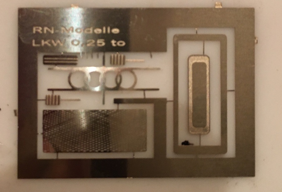

Die Ätzteile

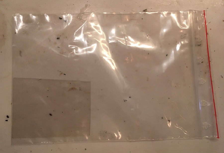

Die Klarsichtteile ( extra in einer Tüte verpackt :respekt: )

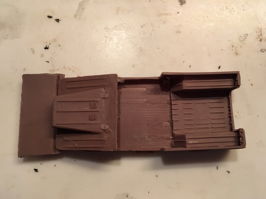

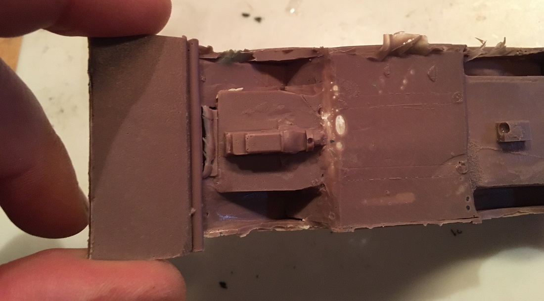

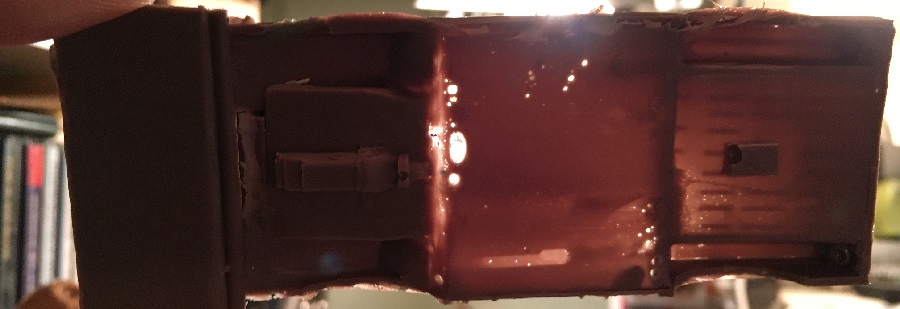

Die Wanne aus Resin und Luft :lol:
dm 6.jpg (136.12 KiB) 4541 mal betrachtet
dm 7.jpg (168.09 KiB) 4541 mal betrachtet
Und Licht :lol:

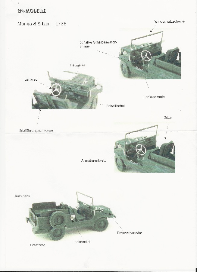

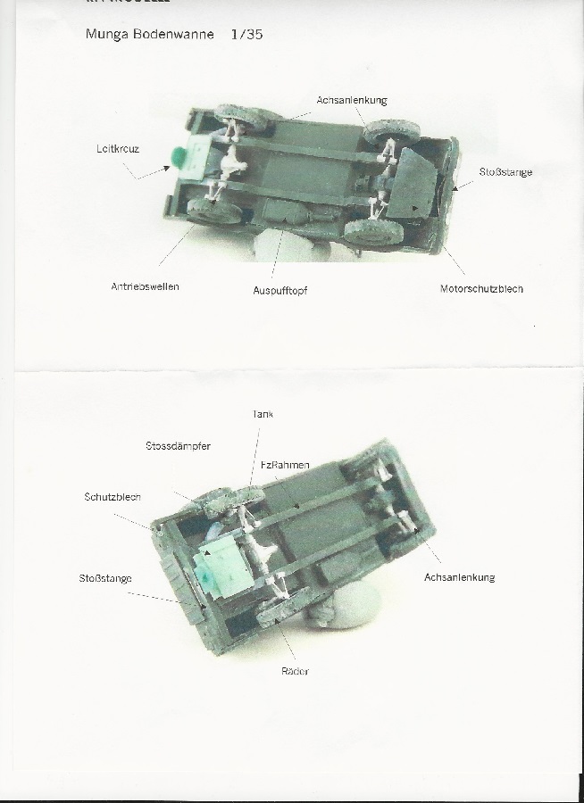

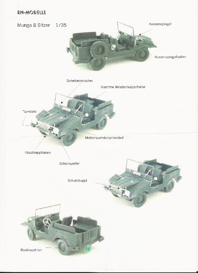

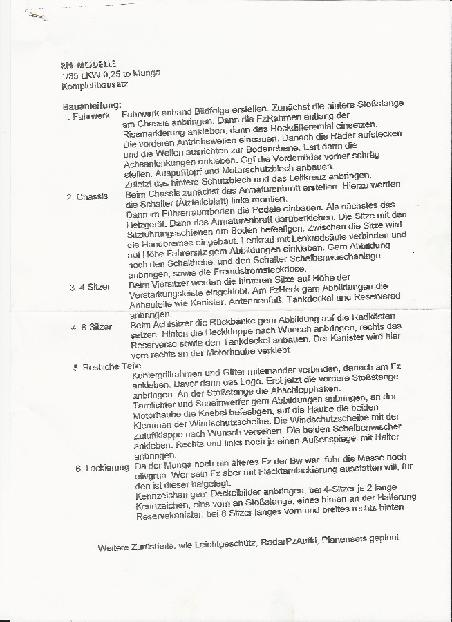

Der Bauplan

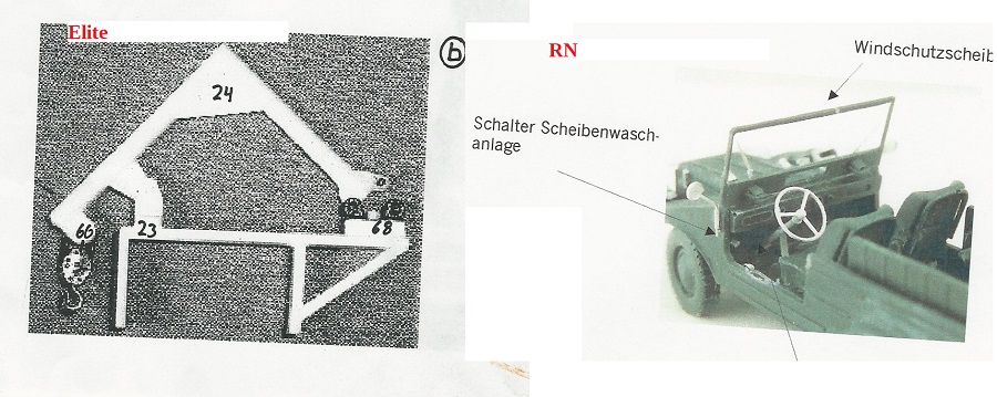

Noch ein vergleich zu dem Elite Bauplan

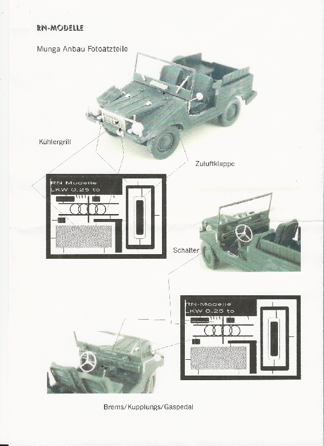

Für die Ätzteile

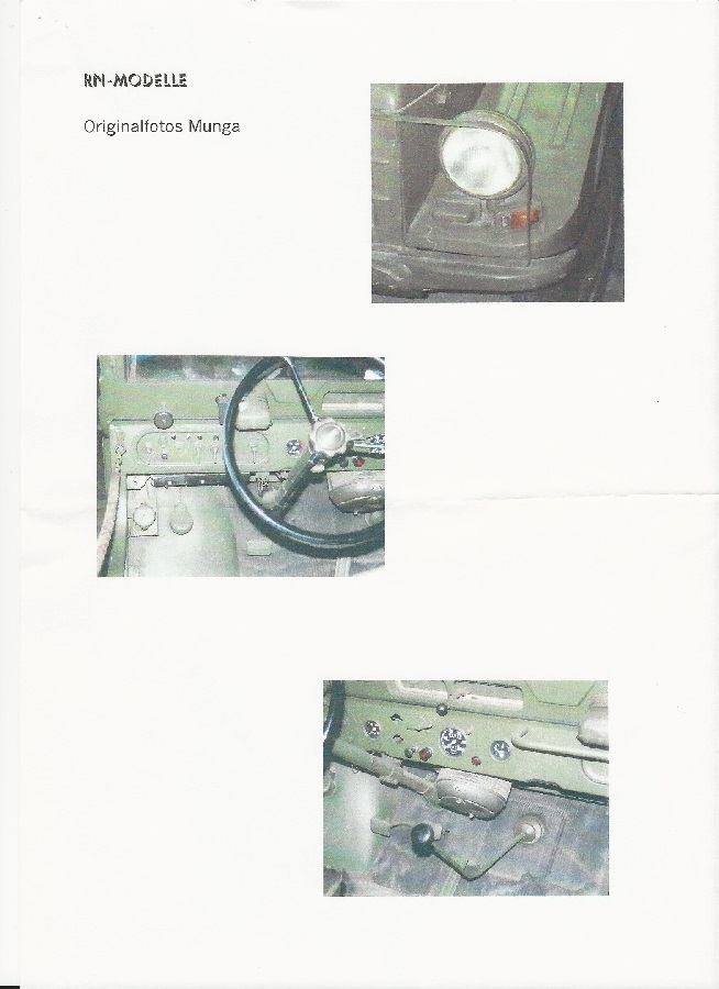

Original Fotos im Bauplan

Und ein Plan für die Farben

Die Karosse sieht auf dem Bild von oben etwas krumm aus, oder täuscht das durch den Aufnahmewinkel?
Beiträge: 2510
Ich glaube das täuscht.

Also Zinn und Ätzteile schauen mMn. recht gut aus, mit ein wenig Farbe kann man da was zaubern.
Aber für die Karosse muss man den Magic Christian rausholen :) Da braucht es einiges an Nachbearbeitung. Fraglich ob man da nicht schneller, genauer und Detailreicher wäre, baut man das gleich im Scratch selbst.

Ich bin ja viel gewohnt und sowas zu verkaufen, ist schlicht weg frech.
Nicht nur, weil die Karosserie Löcher hat. Selbst, wenn "er" ein zweites Lenkrad beigelegt hat, ist keines in Ordnung. Bei einem fehlt ein Stück und das Andere ist gebrochen. Von den Luftblasen in den Sitzen mal ganz abgesehen. Oder die irgendwie zerknautscht wirkenden Sitze. Oder die verschiedenen Gießharze. Oder überhaupt an manchen Brocken zu erkennen, was da Teil ist und was Gießast. Katastrophe.
Das sieht einfach schlampig aus und ich als "Firma" würde mich schämen, so etwas zu verkaufen. Fühlt sich hingerotzt an. Lieblos. Dreck. Emotionslos.

Mal ab von dem schrecklichen Resin. Ich finde auch den Lackiervorschlag etwas merkwürdig. Ich habe noch keinen Munga mit Flecktarn der Bundeswehr gesehen. Ich denke der wurde nur in Gelbolive ausgeliefert.

Der Plan sieht ja offiziell aus. Das Ende und Ausscheiden des DKW und die Einführung des Fleckentarns haben sich ja mitte der achtziger Jahre überschnitten. Ich habe auch noch keinen in Fleckentarn gesehen.

Rainer ist der Vorname zum Hersteller RN?
Munga mit Flecktarn kenne ich auch nicht.
Der VW181 war ja quasi der Nachfolger des Munga und den kenne ich auch nur in gelboliv.
Selbst der Iltis wurde eher bronzegrün "überholt" aus den Depots zurück zur Truppe geschickt als in Flecktarn. Der Diesel sowieso. So erinnere ich mich zumindest.
Für mich begann die Flecktarnära mit dem Wolf und VW T3 als Diesel. Ich verbinde den FlecktarnT3 immer mit 4-Gang und der 5-Gang hatte bei uns wieder Bronzegrün.
Beiträge: 2510
Ich glaube mich zu erinnern das es auch lange gedauert hat bis die Fahrzeuge umlackiert wurden. Es hieß das die Farbe so giftig sei, das es nur in speziellen Lackiererreien erlaubt war. Dann wurden viele Modelle nicht mehr Umlackiert, obwohl es Pläne dafür gab.
