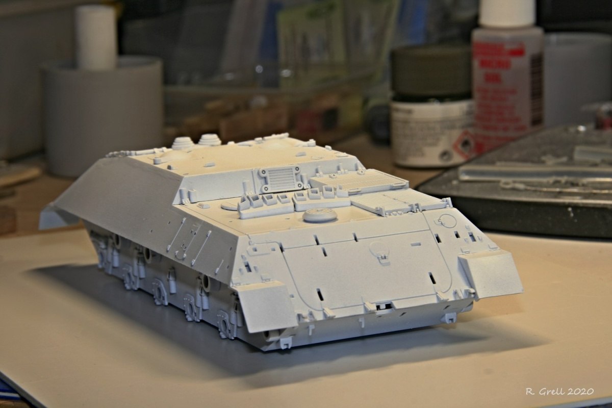

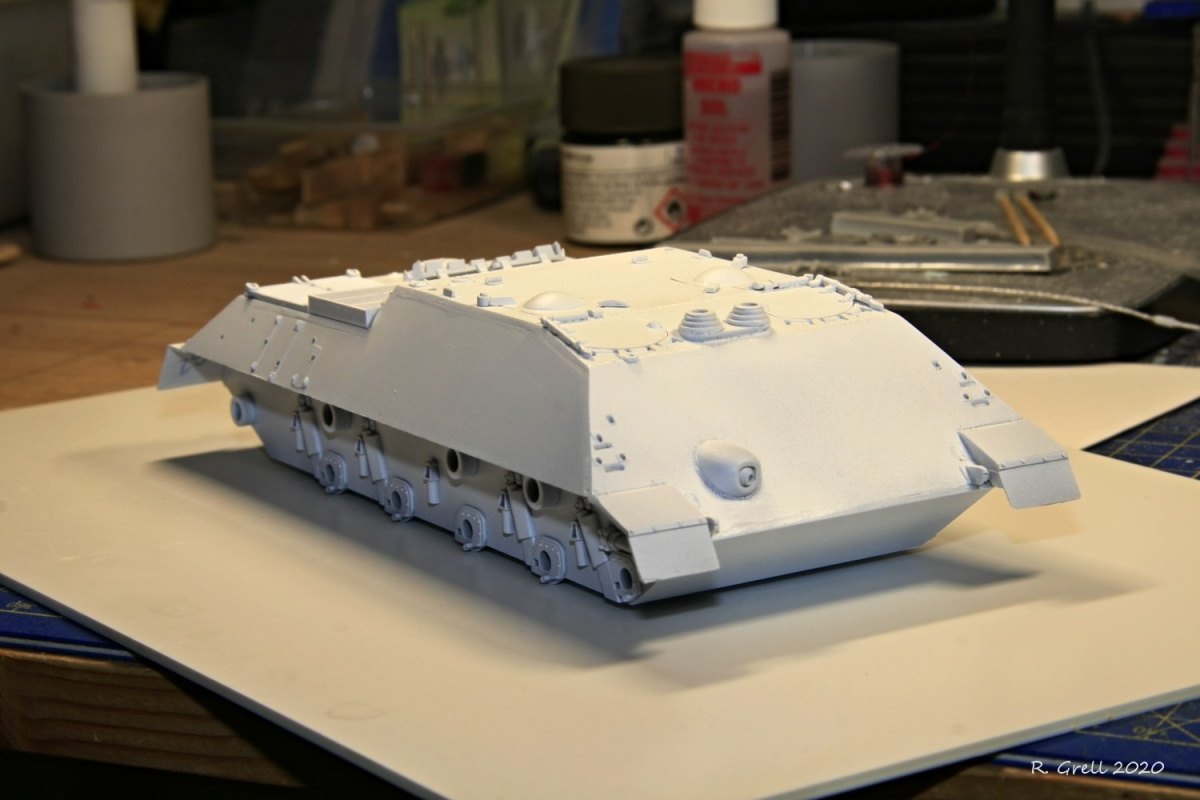

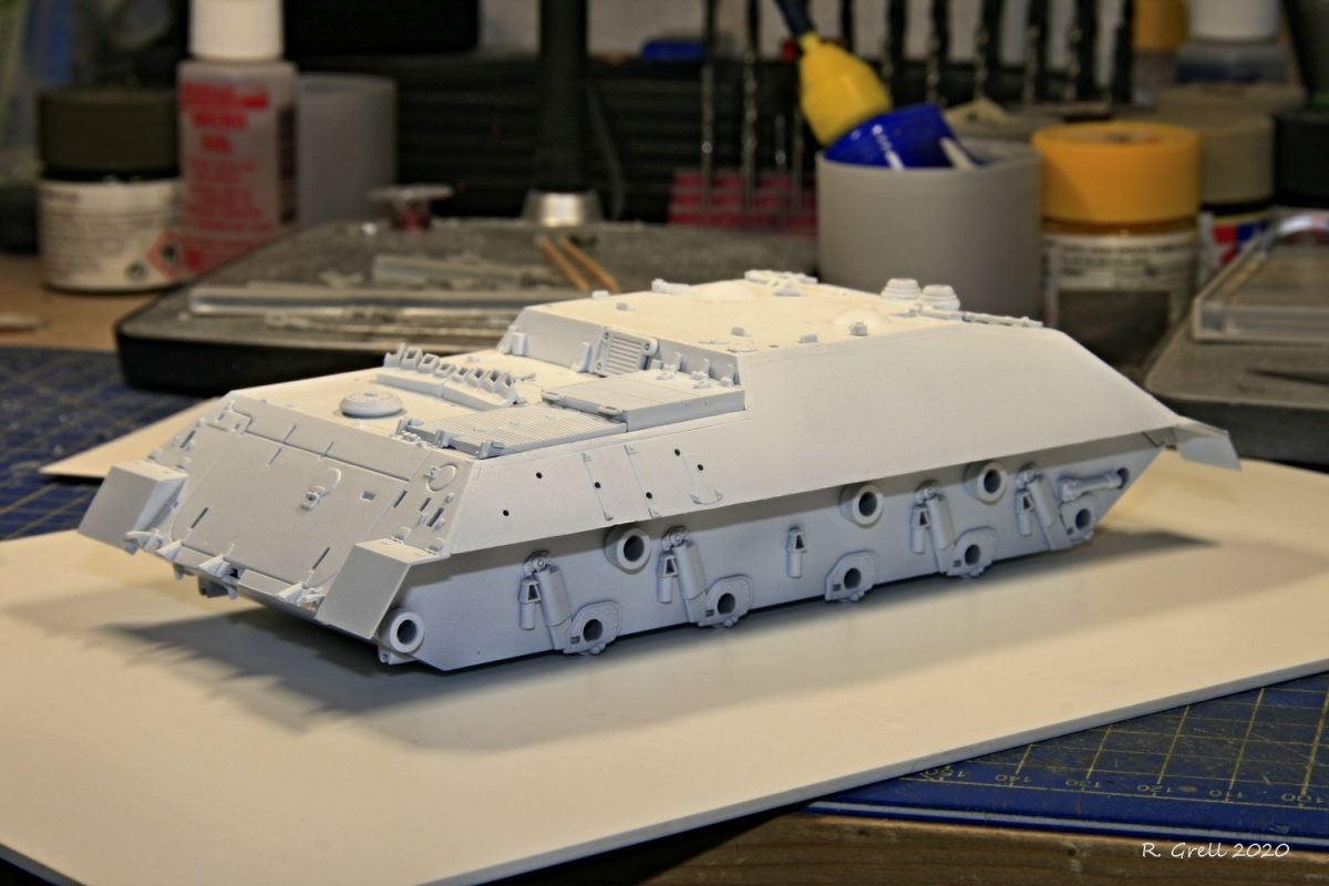

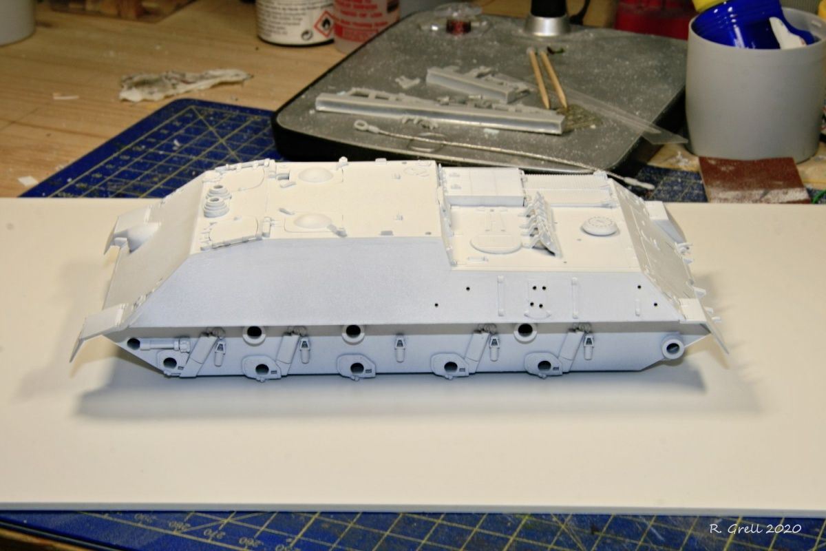

Die Wanne besteht aus fünf Teilen: Unterwanne, zwei Seitenteile, Kampfraumdeck und Front, Motordeck und Heck.An den Resinteilen waren einige Versäuberungsarbeiten erforderlich (Angüsse, dünne Häute in den Luken und an einigen Kanten), was aber bei diesem Material nicht ungewöhnlich ist. Löcher oder Fehlstellen waren keine vorhanden. Auch die Passgenauigkeit zwischen Kunststoff- und Resin war erstaunlich gut, nur geringe Spachtelarbeiten erforderlich.
Auf dem Motordeck sind sind schon die Kühl- und Lüftungsgitter, die Halterungen für die Nebelmittelwurfanlage und der Auspuff verbaut.
Da das Modell innen nackt wie ein Neugeborenes ist, bleiben die Luken geschlossen. Der Panzer wird in Gefechtsbereitschaft dargestellt.

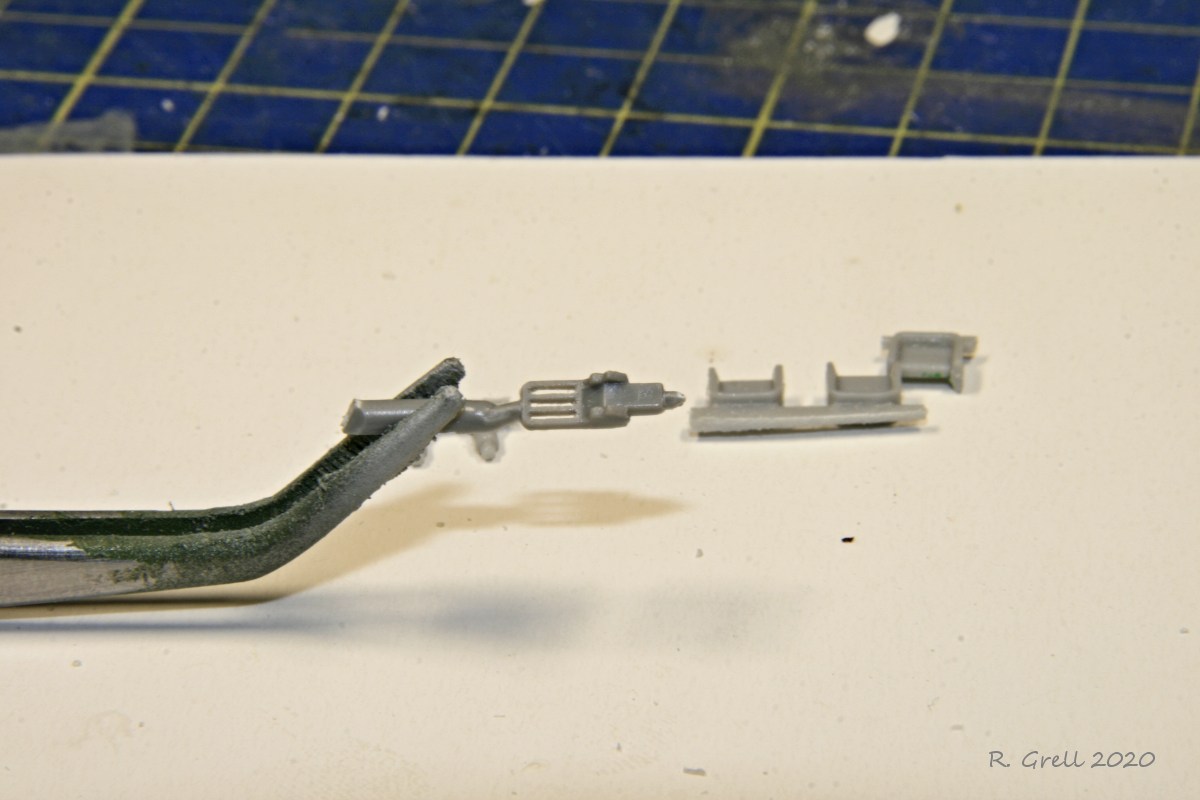

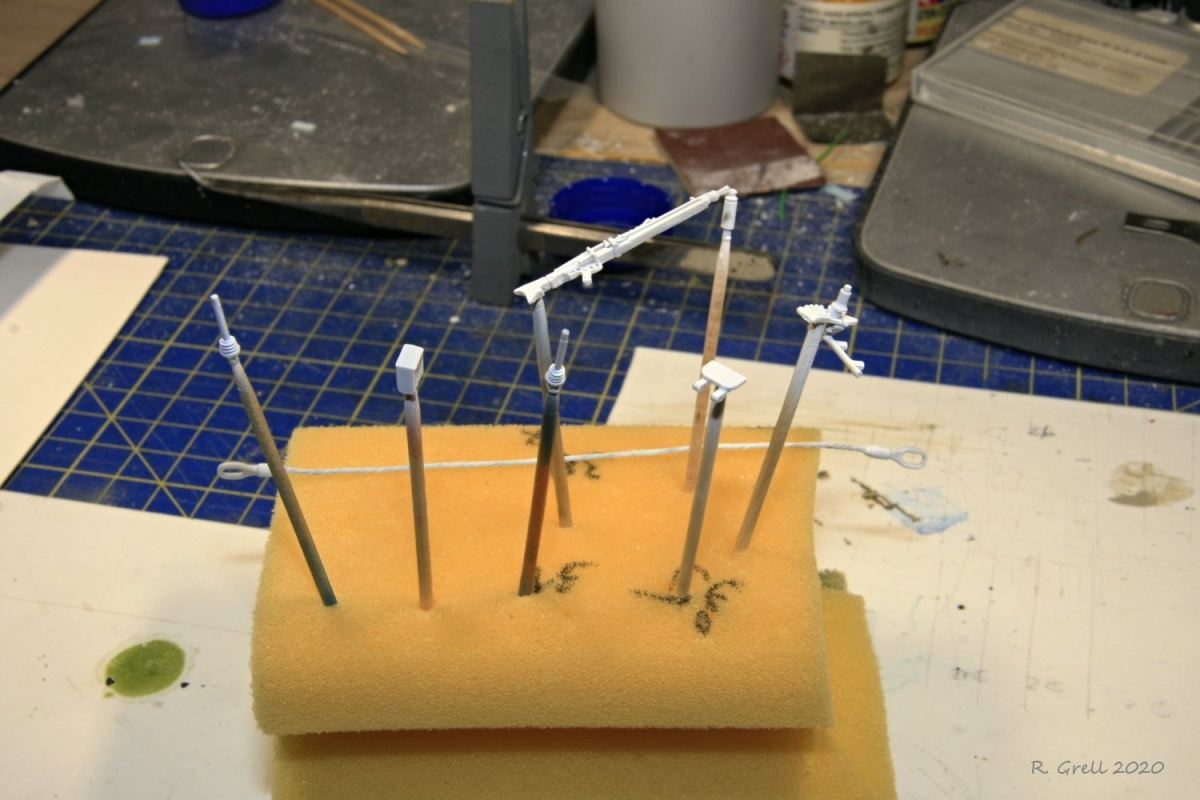

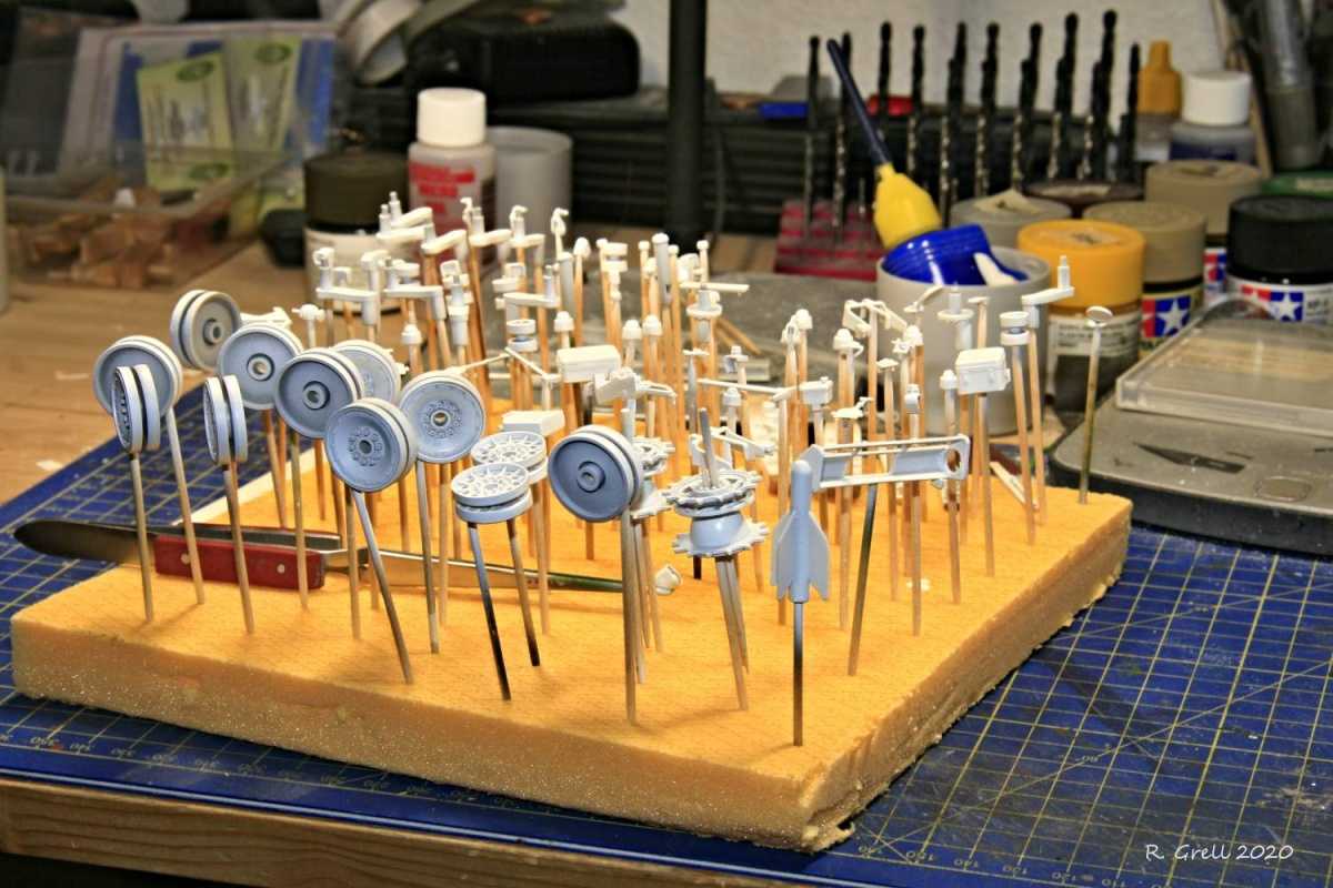

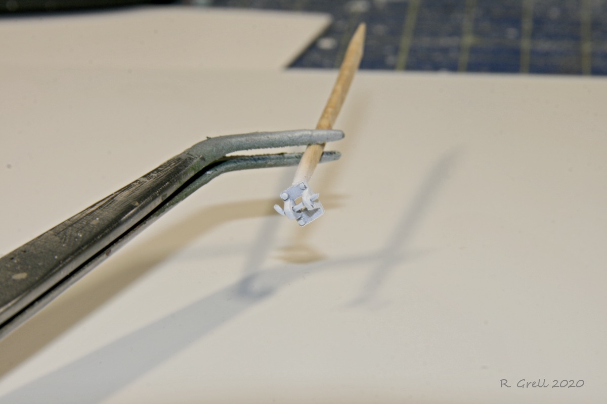

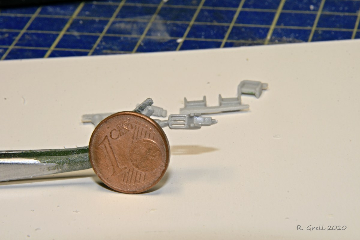

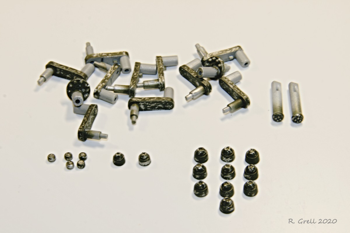

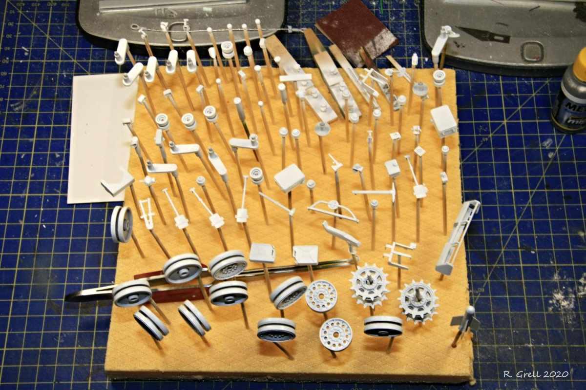

Eine Menge Kleinteile sind ebenfalls vorbereitet. Die Teile sind alle auf Zahnstochern entweder aufgespießt (z.B. die lauf- und Stützrollen) oder mit Weißleim an später nicht sichtbaren Stelle angeklebt.
Alles ist mit einem sehr hellen Grau aus dem Baumarkt grundiert worden. Die Farbe habe ich aus der Sprydose dekantiert und mit der Airgun mit ein wenig „Fensterreinigerverdünnung“ verarbeitet.

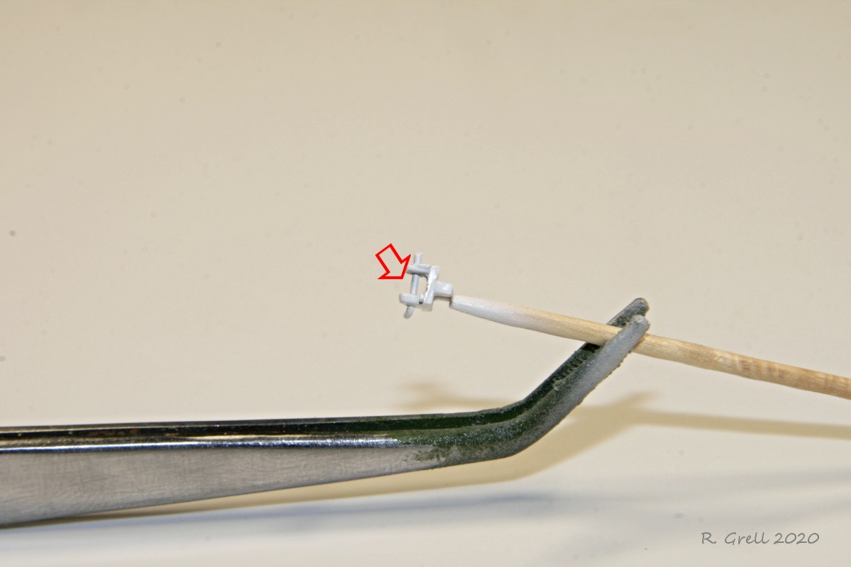

Bzgl ooB: so ganz funktioniert das bei mir ja nicht. Das eine oder andere kann ich ohne Änderung nicht verbauen.
Bei der Aufstiegshilfe musste ich das Material zwischen den Stegen entfernen.

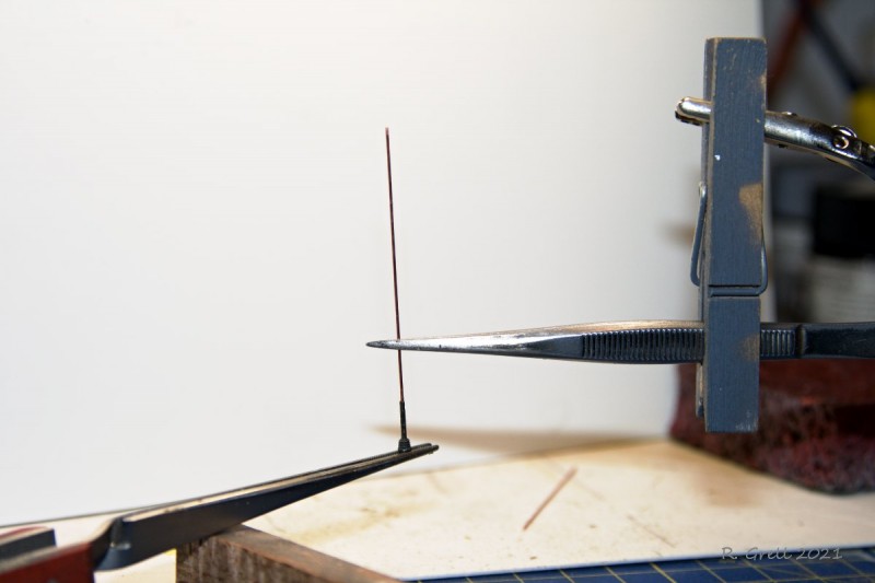

Gleiches bei der Kupplung. Der Bereich, den der Pfeil markiert, wurde entfernt und zwei Löcher 0,8 mm gebohrt. Der Kupplungsbolzen besteht aus 0,6 mm Edelstahldraht.

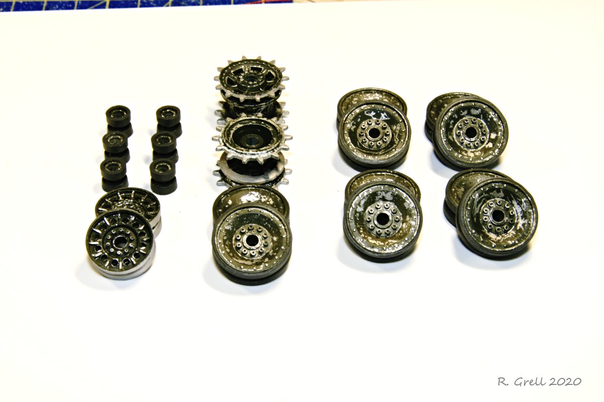

Nach der Grundierung sind die Teile zunächst mit Stahlfarbe, danach mit Chippingfluit und abschließend mit dem Decklack gesprüht worden. Nach eine Behandlung mit Wasser, Pinsel und Zahnstocher sind diese „Kunstwerke“ entstanden.

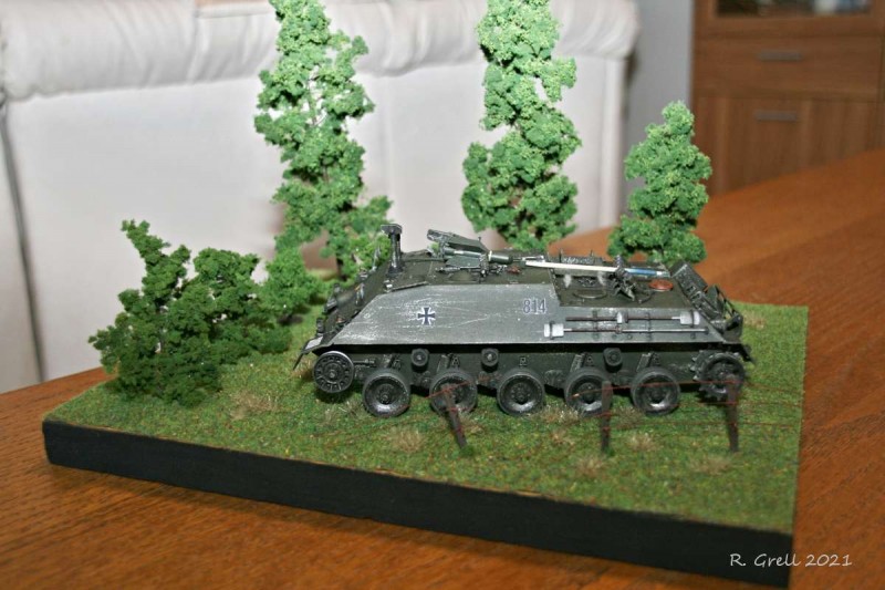

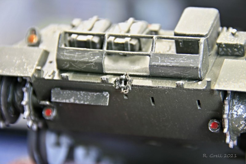

Ich beobachte den Bau hier natürlich auch. Rein aus Interesse der Techniken.
Das Chipping an den Schwingarmen und Laufrollen wirkt mir persönlich zu stark. Selbst bei der Bundeswehr hat man im Rahmen des technischen Dienstes (und spätestens beim besAnTD - besonders angesetzter technischer Dienst) Farbabplatzer immer wieder ausgebessert um den Rost vorzusorgen. Sowieso an der Außenseite (Sichtseite), und erst recht, wenn es sich um so heftige Abplatzer handelt.
Wo kommen die denn her? Wenn man bedenkt, wo die Schwingarme sitzen, dass da die Laufrollen davor sind und noch eine breite Kette drum herum läuft, muss schon was Großes dazwischen kommen, um die so zu beschädigen. Das, was da dazwischen passt, richtet sicher nicht solche Abplatzungen an. Vielleicht auf der Rückseite. Aber oben, unten und an der Vorderseite eher nicht. Zumindest habe ich das in der Fahrschulen (die tagtäglich mit den Geräten im Gelände sind - vom MTW bis zum Leopard) so nicht gesehen. Und ich habe viel in meiner Zeit bei der Truppe gesehen
Hier sehe ich eher Schleifspuren an der Innenseite als realistischer. Sei es an der Wanne oder Schwingarmen.
Da hast Du sicherlich recht. Ist etwas überzogen dargestellt. Aber ich lasse das so. An den Schwingarmen sieht man es nicht mehr, um die Laufrollen möchte ich nicht mehr ändern. Aber beim nächsten Projekt werde ich behutsamer vorgehen.IchBaueAuchModelle hat geschrieben: Mo 15. Feb 2021, 11:54 Das Chipping an den Schwingarmen und Laufrollen wirkt mir persönlich zu stark.
Es grüßt Richard
Noch ein Satz zu den Abplatzungen. Die sind nicht gewollt. Ich habe lediglich mit einem mittelharten Borstenpinsel in Längsrichtung über das Modell gestrichen bzw. mit Kreisbewegungen bei den Laufrollen gearbeitet. Kann mir das, was dabei heraus gekommen ist, auch nicht erklären.

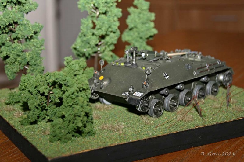

Update #3

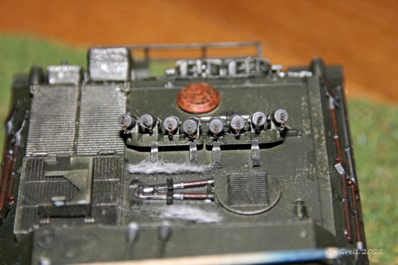

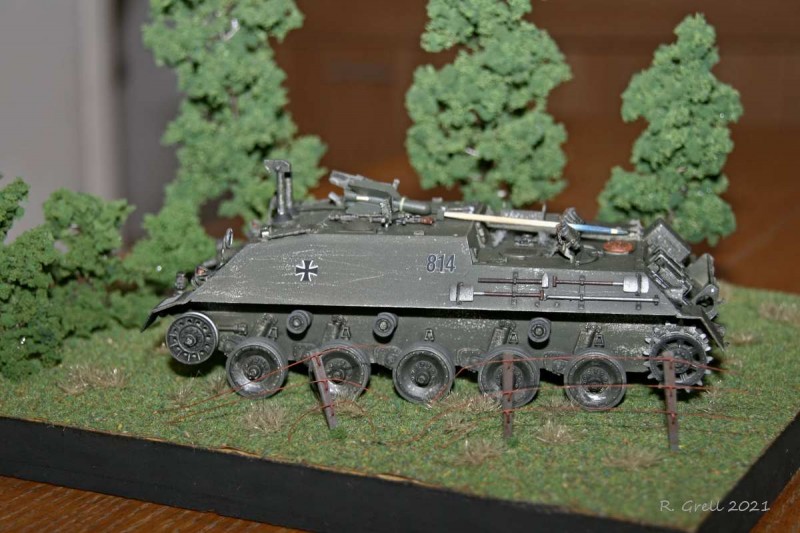

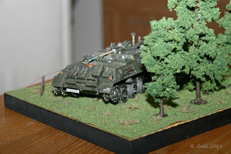

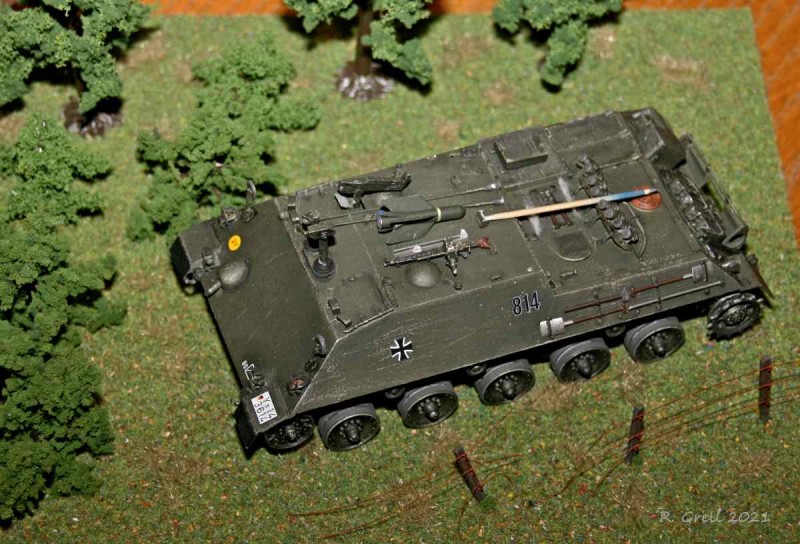

Zwischenzeitlich steht der Bau vor seiner Vollendung. Was noch fehlt, sind die Ketten und das Tarnleitkreuz. Die Ketten sollten anfangs von Friul sein, da es mir mit der Lieferung zu lange gedauert hat (Bestellung Anfang Februar), habe ich mich um entschieden und Segmentketten von Perfekt Models geordert, von wo auch das Tarnleitkreuz her kommt.
Die Kleinteile sind alle lackiert und verbaut.
An der Kupplung und den Nebelmittelwurfbehältern habe ich kleine Kettchen aus meinem Fundus angebracht. Sind aber evtl. ein wenig zu mächtig für den Massstab.
Als Antenne wurde ein Stück Kupferdraht mit dem Fuß verklebt.
Zu dem Modell habe ich noch ein kleines Diorama gefertigt.
Die auf dem Deck liegenden teile werden nach dem Anbringen der Ketten verklebt.
Fortsetzung folgt
