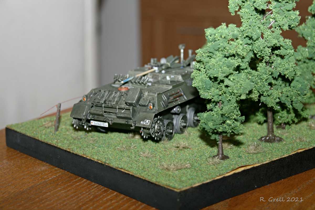

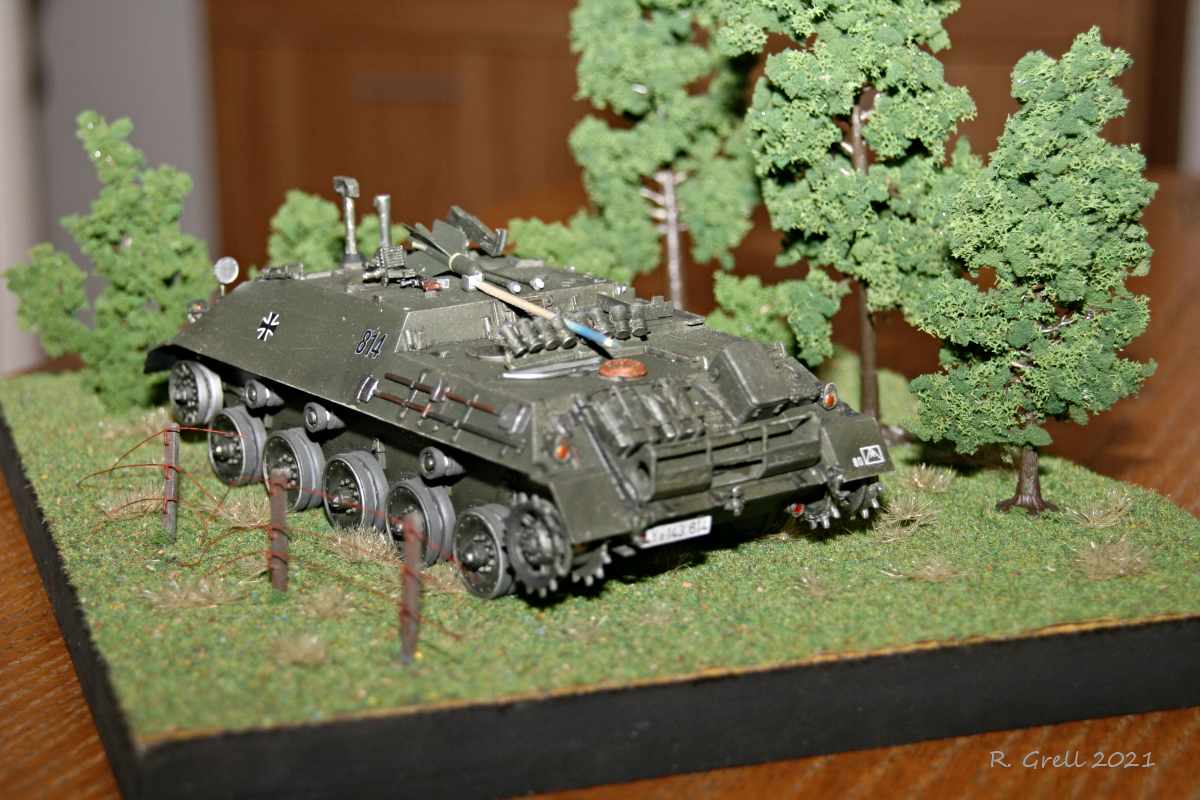

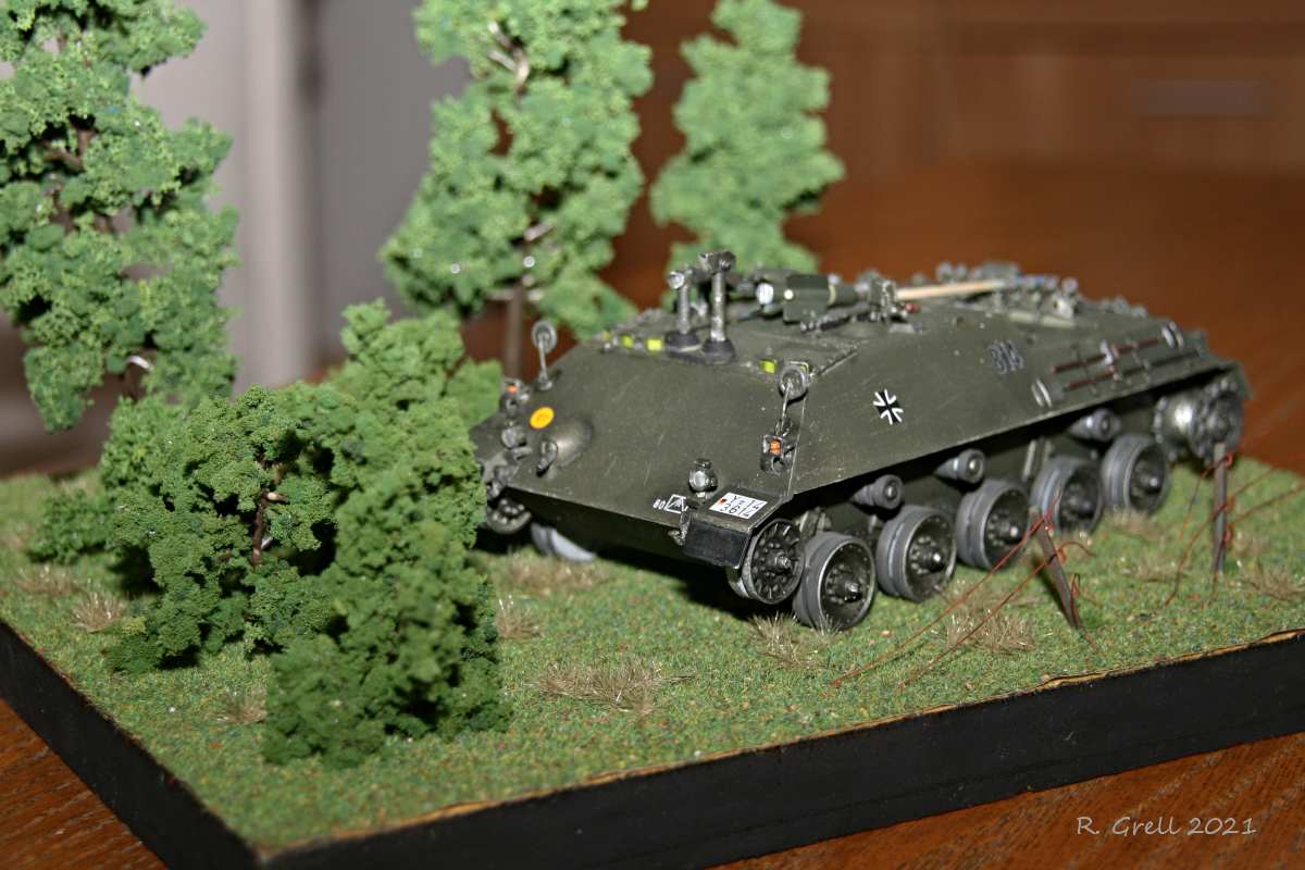

Update #3
Zwischenzeitlich steht der Bau vor seiner Vollendung. Was noch fehlt, sind die Ketten und das Tarnleitkreuz. Die Ketten sollten anfangs von Friul sein, da es mir mit der Lieferung zu lange gedauert hat (Bestellung Anfang Februar), habe ich mich um entschieden und Segmentketten von Perfekt Models geordert, von wo auch das Tarnleitkreuz her kommt.

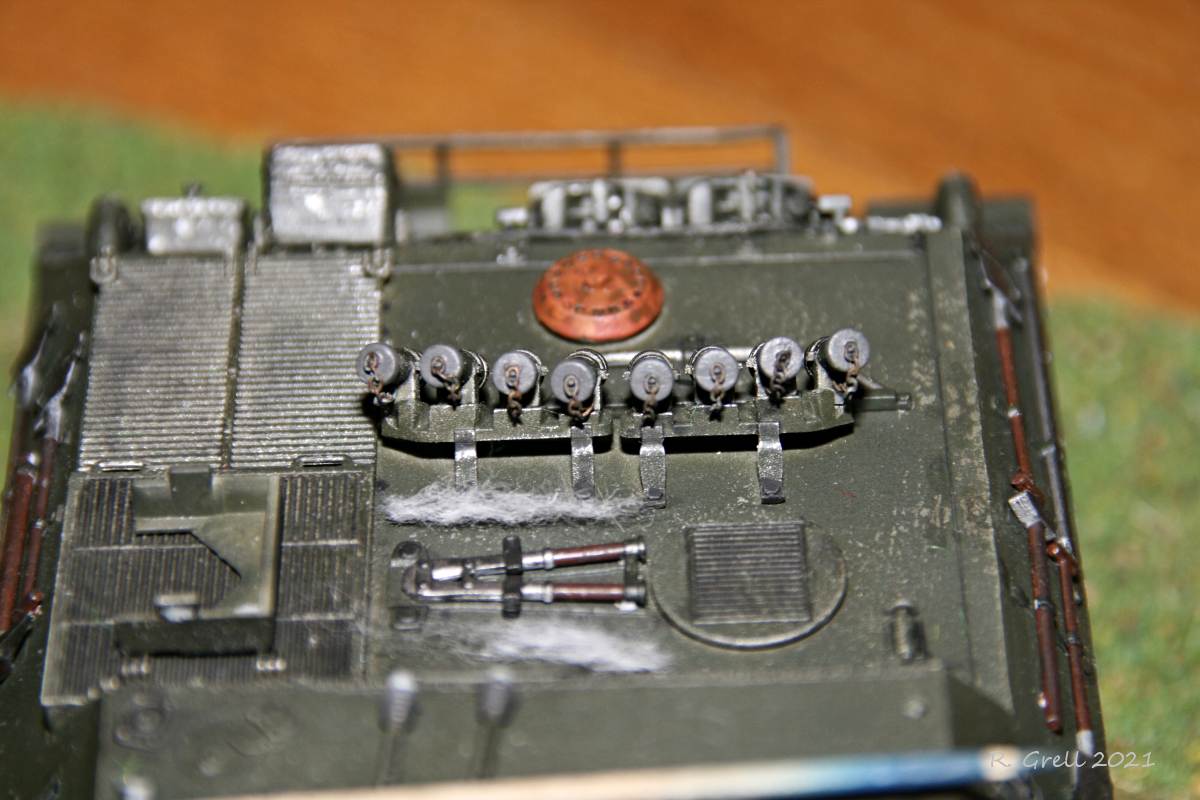

Die Kleinteile sind alle lackiert und verbaut.

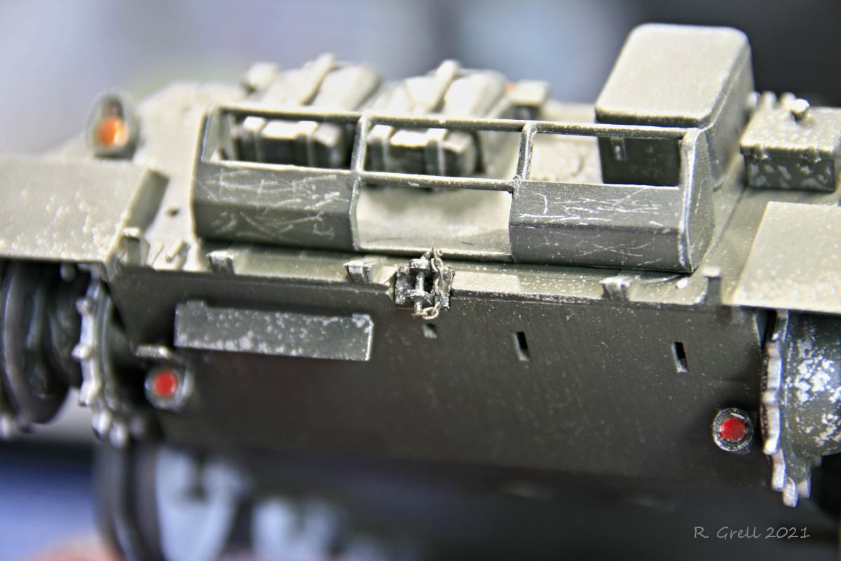

An der Kupplung und den Nebelmittelwurfbehältern habe ich kleine Kettchen aus meinem Fundus angebracht. Sind aber evtl. ein wenig zu mächtig für den Massstab.

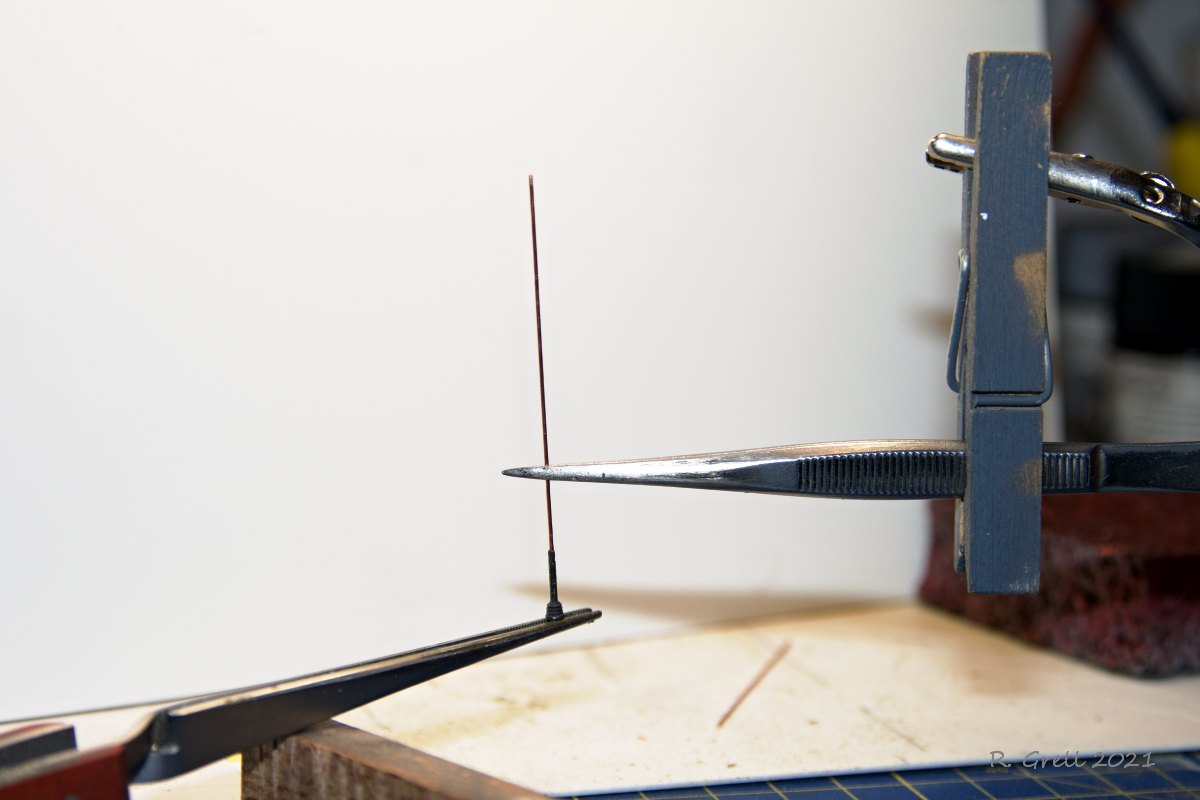

Als Antenne wurde ein Stück Kupferdraht mit dem Fuß verklebt.

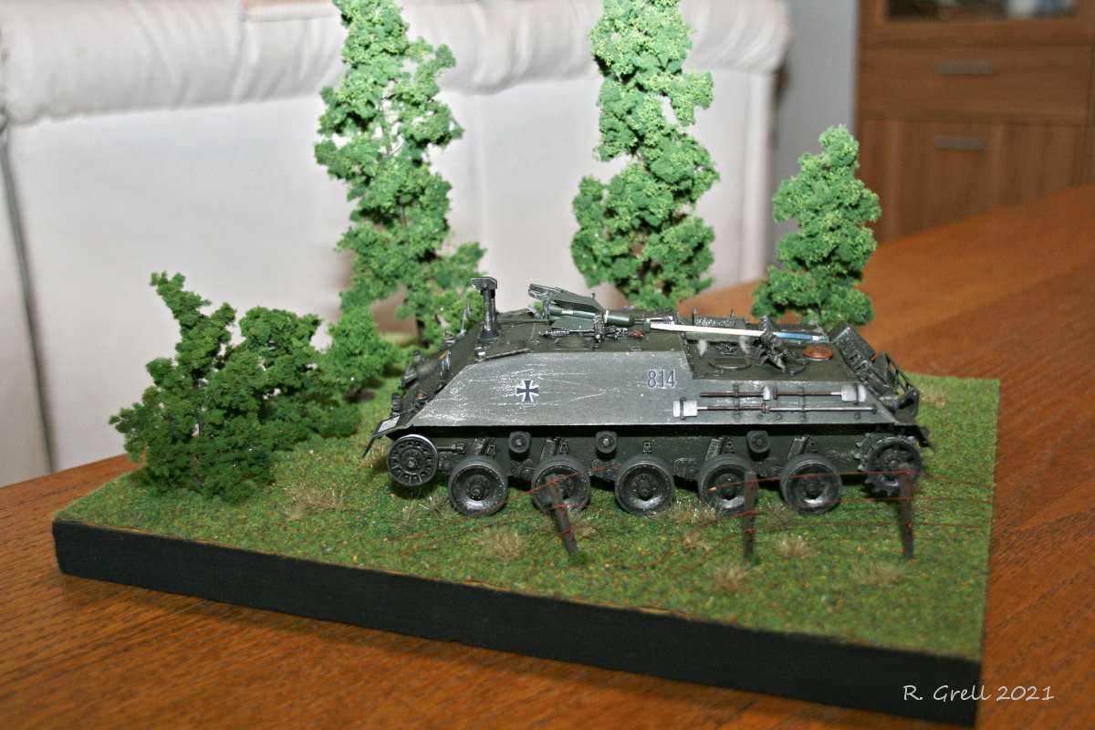

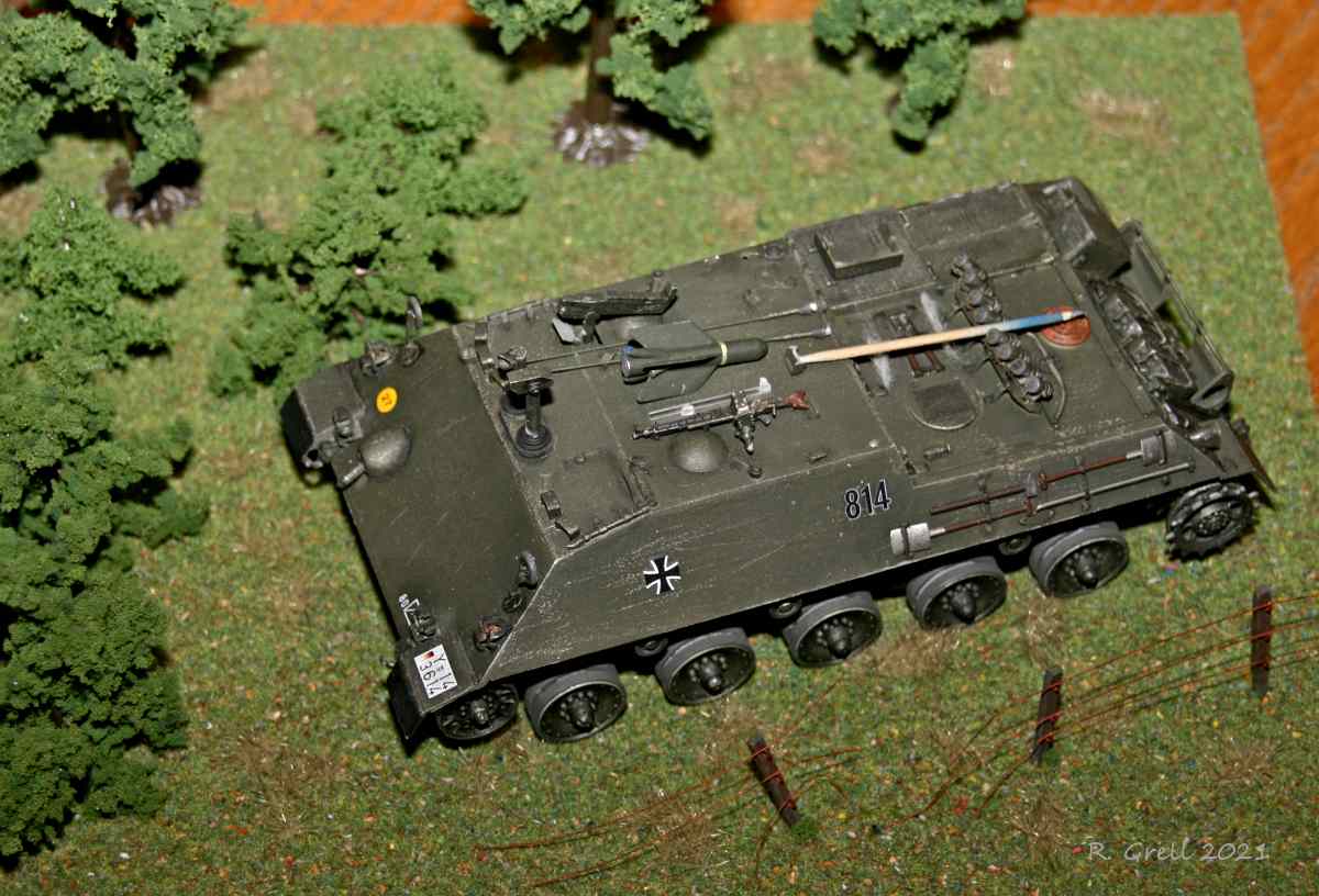

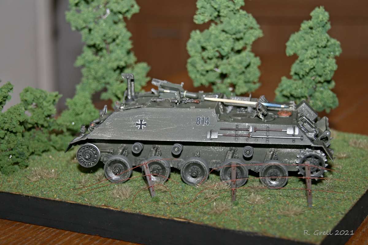

Zu dem Modell habe ich noch ein kleines Diorama gefertigt.
Die auf dem Deck liegenden teile werden nach dem Anbringen der Ketten verklebt.
Fortsetzung folgt
Es grüßt Richard
