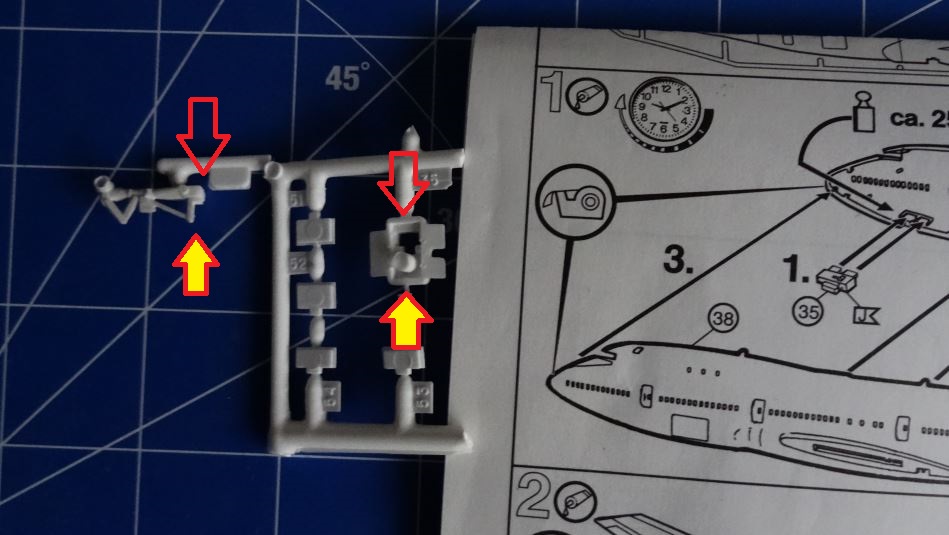

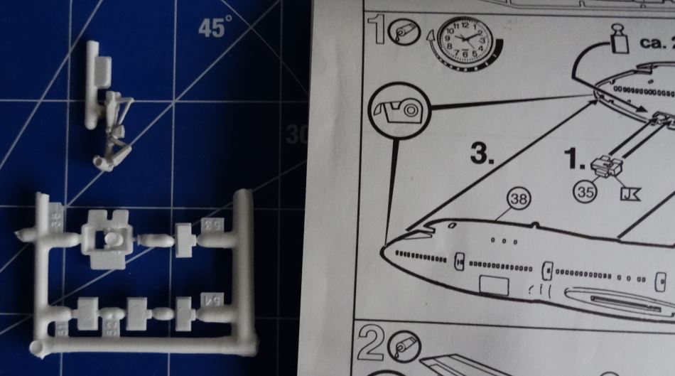

Pickel und fehlerhafte Auswerferstellen zuerst grob mit Folienmesserchen oder sogar Seitenschneider entfernen. Hier ist Geduld gefragt. Extrem ist hier die Montageplatte des Bugfahrwerkes, Fehlprägung ca. 4 mm lang :shock: (!)

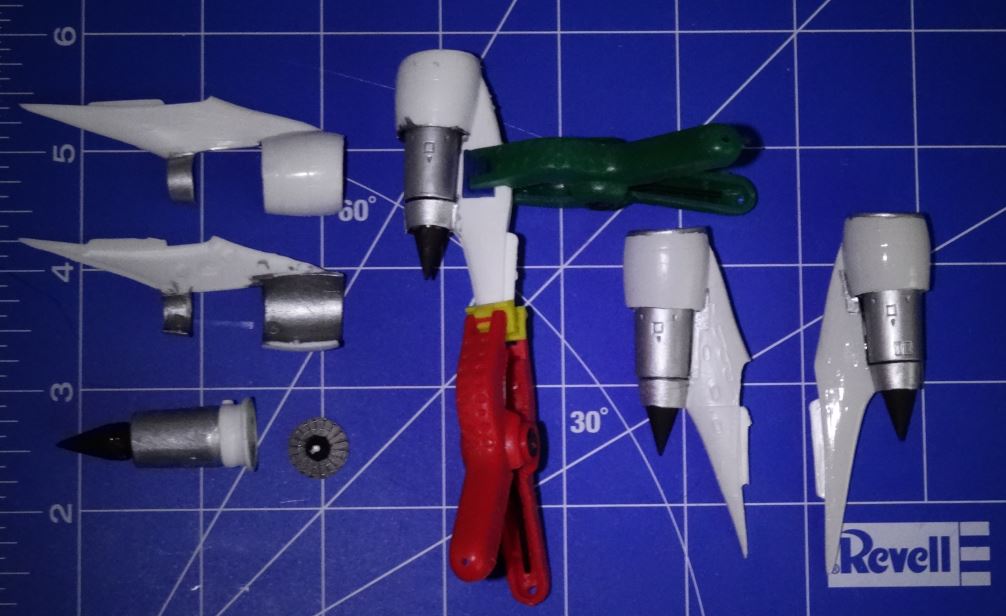

Kerntriebwerk in Silber (90), die Klappen für Umkehrschub in Aluminium (99), Triebwerkinnenseiten in Eisen(91), Fan in Burned Iron (91+15% 8+ 5% 94), Spinner (302), Fanring (99)
Die Bemalung der Räder wird noch korrigiert.

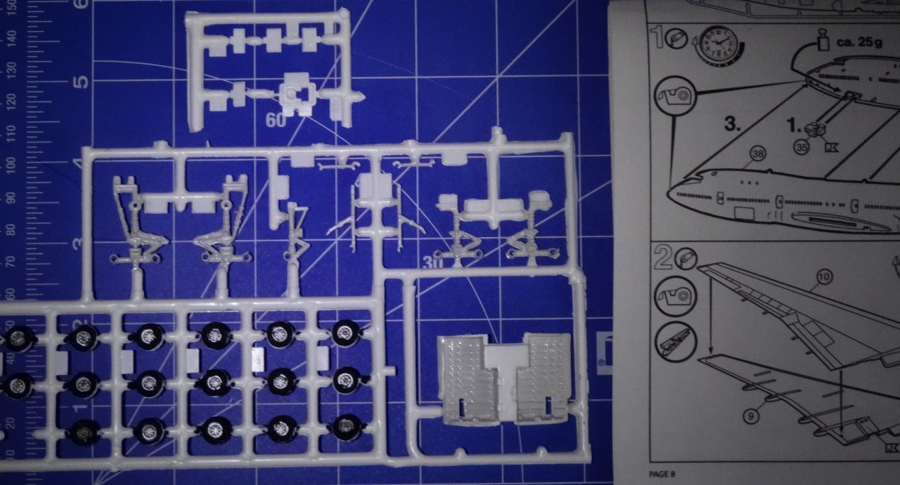

Für das ausgefahrene Fahrwerk muß dieser Zylinder an Bauteil 35 entfernt werden.

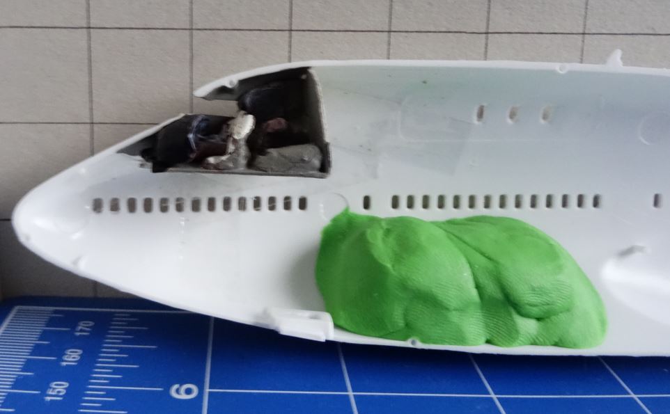

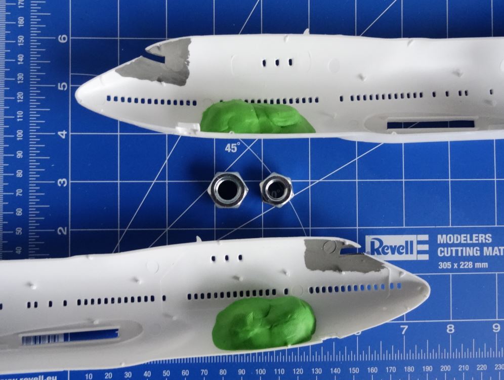

Die Cockpitinnenseiten male ich in Steingrau an. Als Balast fixiere ich ein paar Stahlmuttern (ca. 45g) mit Knetgummi.
Bei dem Cockpit habe ich ein kleines Experiment überlegt :ugeek: ...

Du schreibst was von Fehlprägung an der Montageplatte des Bugfahrwerk. Was meinst Du damit?

@Christian: Dieser Plastikzylinder ca. 4 mm hoch und 3 mm Durchmesser lag genau an neuralgischer Stelle - da wo die Bugfahrwerkstrebe in der Vertiefung hinkommt. In der Bausatzvorstellung ist nur die Rückseite des Bauteils zu sehen.
War dann aber kein grösseres Problem (Lage beendet :D )
Mit Einsatz von Seitenschneider, Folienmesser (Kuchenschnitttechnik) und abgestuften Schmiergeln.
Die Plastikzylinder auf der Rückseite der Triebwerkfans waren im Vergleich nicht ganz so gross, aber zum Entfernen besser zugänglich.

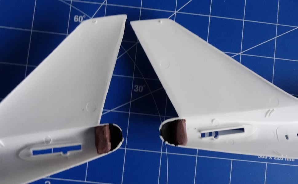

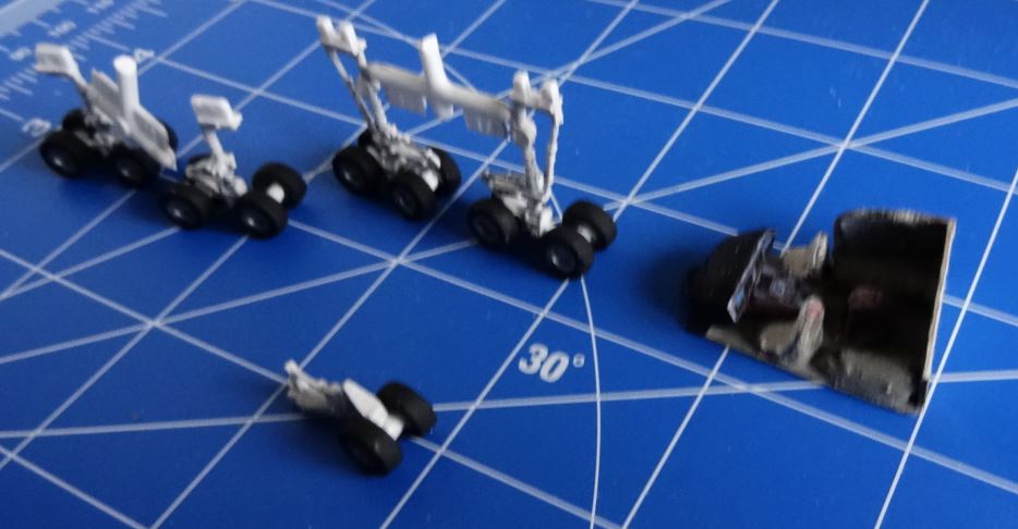

Weiter geht es mit Fahrwerkzusammenbau und dem Versuch, ein Scratchbuild des Dreimann - Cockpits in der Technik Knetmasse auf Karton. Es ist mir leider nur mit begrenztem Erfolg gelungen :roll: .
Aber nach Einbau dürften sowieso nur die beiden vorderen Sitze zu erkennen sein (mit etwas Mühe) :? .
Im Heck soll etwas Knetmasse mit dunkler Farbe den Blick durch die APU Öffnung in den Rumpf verkürzen.

Danke für die bebilderte Erklärung. Jetzt ist mir das klarer geworden. Ich war mir nicht sicher, was Du gemeint hast.
Das mit dem Cockpit und dem Heck werde ich mir merken. Wenn mein SCA mal so weit ist, werde ich da wohl darauf zurück kommen :thumbup:

Ich habe den Fehler gemacht, für das Cockpit "normale" Kinderketmasse zu verwenden :roll: .
Dadurch wurde die Bemalung :o und Einbau zu einem epischen Herumgematsche :shock: .
Sehr wahrscheinlich ist die Reperatur - Zwei - Komponentenknetmasse besser geeignet und nach dem Aushärten besser zu handhaben.
Das werde ich bei dem Shuttle Orbiter auf jeden Fall verbessern/ausprobieren.

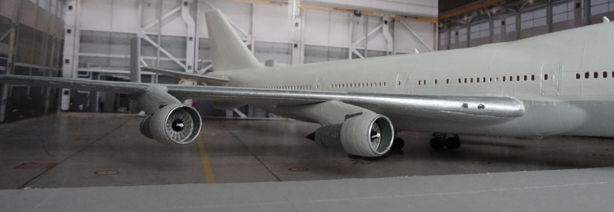

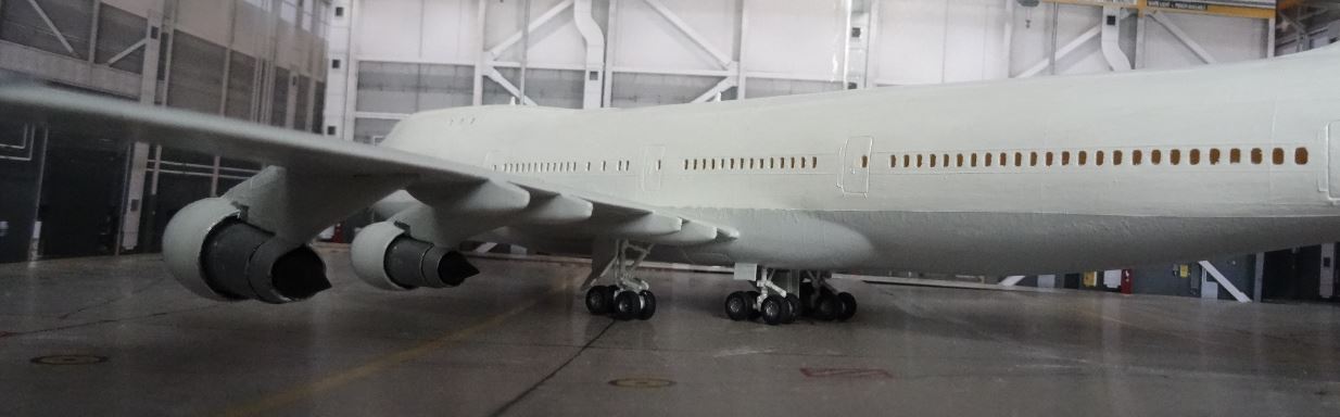

Die bereits vorbereiteten Unterbaugruppen (Triebwerke, Fahrwerk) sind montiert, ebenso die Stabantennen an den Tragflügelenden.

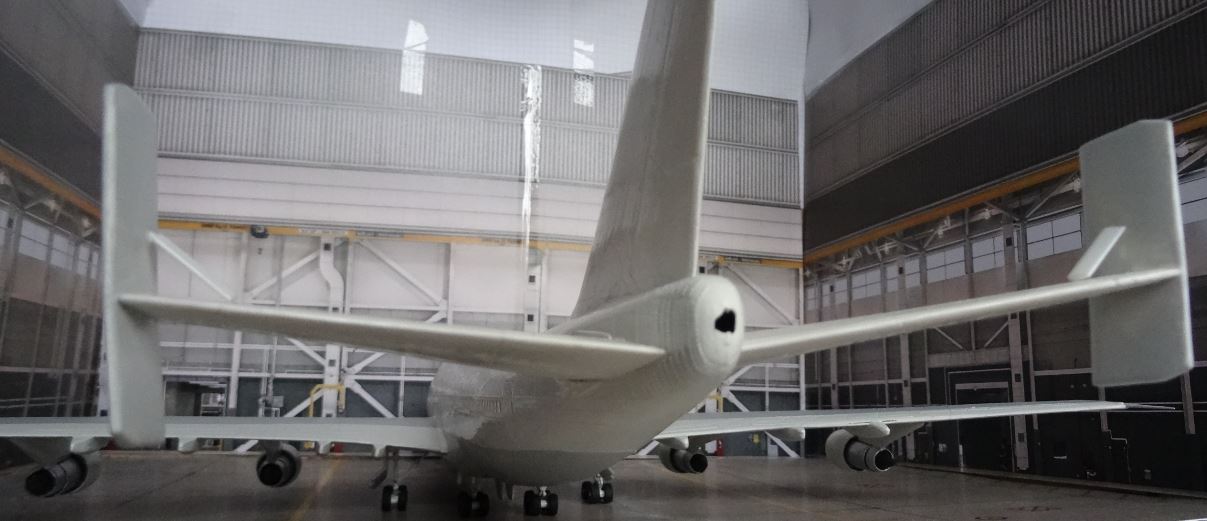

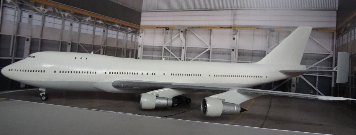

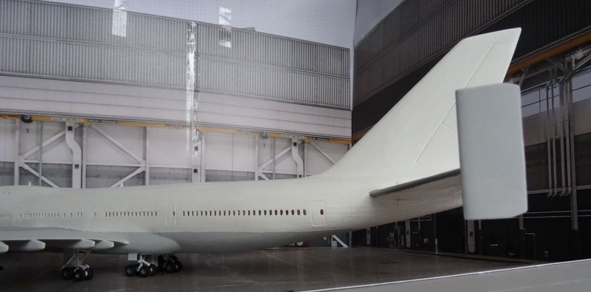

Auf den Bildern ist das Modell noch ohne Decals zu sehen, die noch aufgetragen werden...
Die zusätzlichen Stabilisatoren sind vertikal und besitzen keine Steuerflächen.
Die Umrandung für die Höhenruder können abgeschliffen werden, die gibt es in Original auch nicht.
Die Aufnahmen für das Shuttle werden zwecks Genauigkeiten zuerst an das Shuttle montiert, danach erst mit der SCA "verheiratet".
