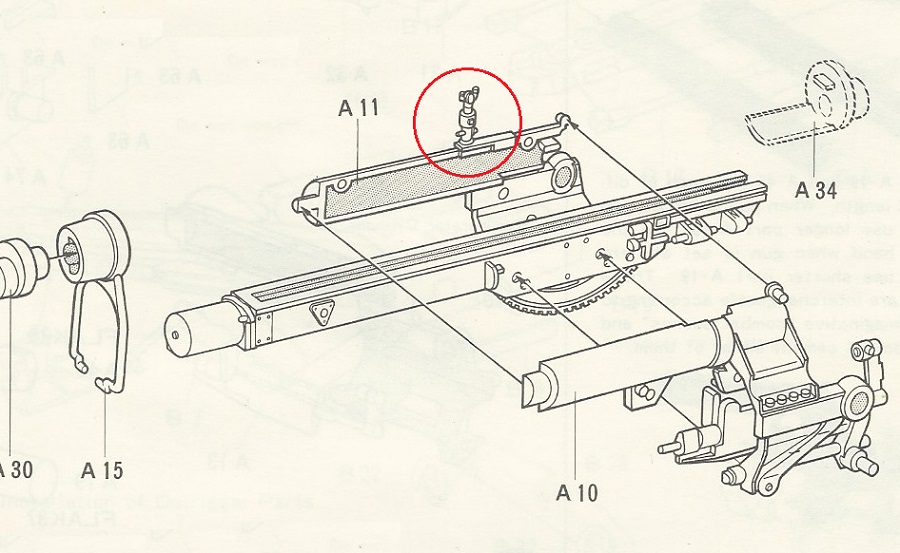

Die Rohrwiege besteht aus den obigen Teilen Teil A 12 ist der vordere sichtbare Teil der Rohrbremse mit Flüssigkeitsausgleicher. Dieser bremst den Rücklauf des Rohres ab. In dem oberen Rohr von Teil A 10/11 befindet sich der Luftvorholer. im vorderen Teil wird beim zurücklaufen des Rohres Luft komprimiert, die das Rohr dann wieder nach vorn drückt. Im hinteren Teil befindet sich noch Öl als Bremsflüssigkeit. An den Teilen A 53/55 wird die Ladeschale befestigt. Das Teil A 29 steuert die Funktion des Verschlusses. Dazu später mehr. A 43 ist ein Schutzbügel der Verletzungen durch den geöffneten Verschluss beim zurücklaufen des Rohres verhindert.

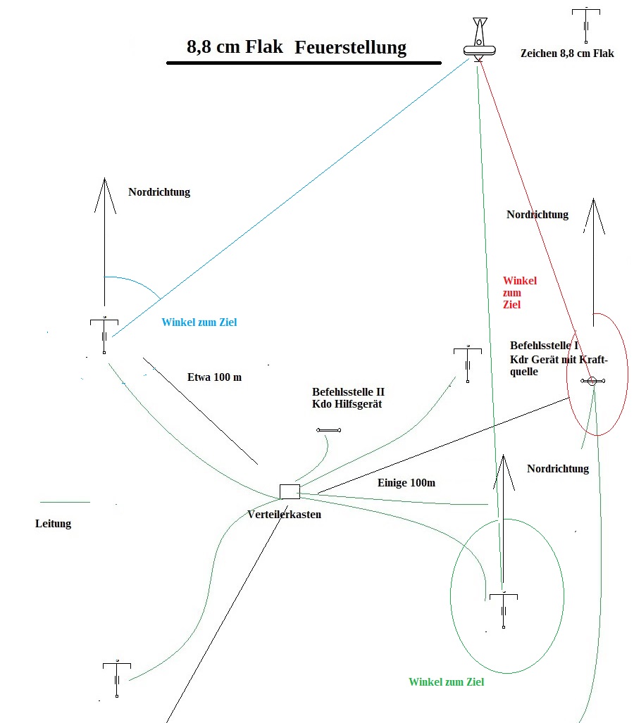

So zurück zur Feuerstellung. Wenn ein Batteriechef den Auftrag zur Sicherung z.B. eines Rüstungswerkes bekommt, fährt er mit dem Richtkreisunteroffizier eine Feuerstelle zu erkunden. Ist das richtige Gelände gefunden ,markiert der Richtkreisunteroffizier die Plätze für die Geschütze, Befehlsstellen usw. Außerdem ermittelt er die Nordrichtung.

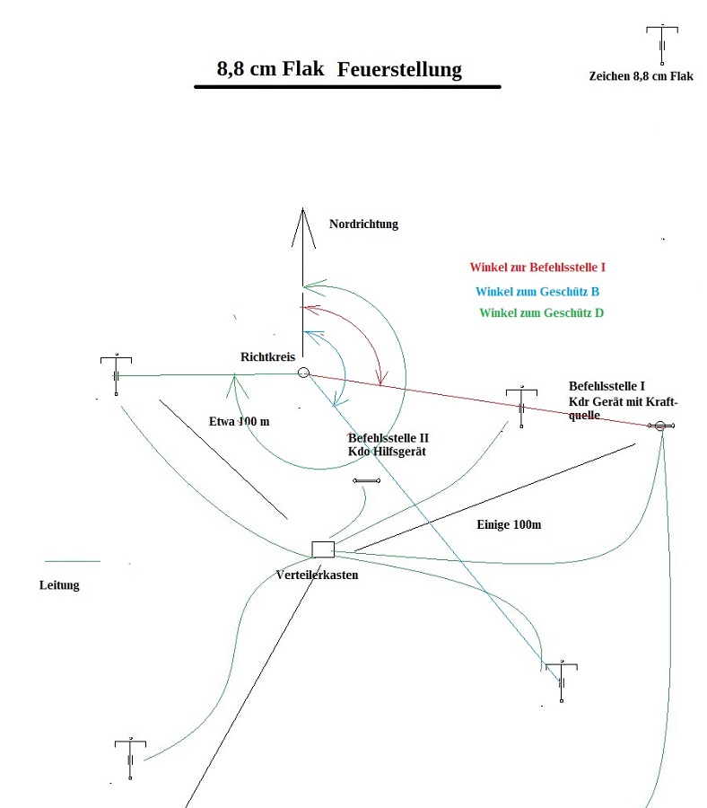

Wenn die Geräte nun an ihrem Platz sind überträgt er mit dem Richtkreis ( Originalfoto ) die Nordrichtung auf die Rundblickfernrohre an den Geschützen, Komandogeräte, Em´s usw. Das Rohr muß dazu auf 0 Erhöhung stehen, dann befindet es sich genau über dem Drehpunkt.

Dann wird von den Befehlsstellen jedes Geschütz eingewinkelt und die Entfernung am Gerät eingestellt Die sich gegenüber liegenden Geschütze z.B. sind ja 200 m auseinander wenn sie mit den gleichen Schußwerten schießen würden, lägen die "Treffer auch 200 m auseinander.
Wie man nun oben sieht müssen für alle Geschütze unterschiedliche Werte errechnet werden. Das ist natürlich nicht so extrem wie auf dem Bild, weil Flugzeuge auf größere Entfernungen bekämpft werden.
