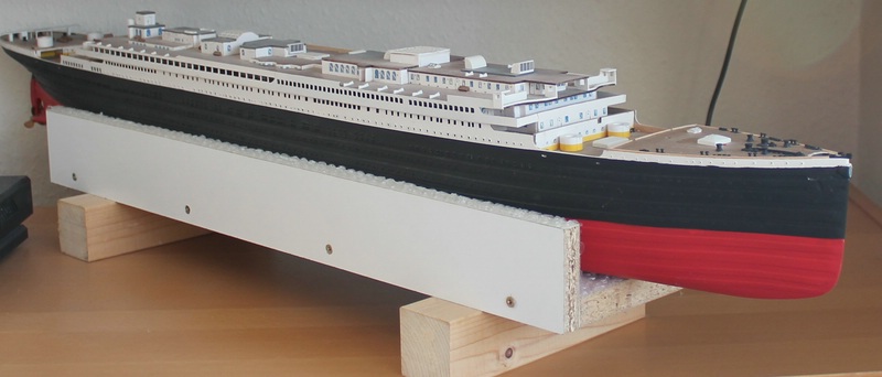

Die verschenkte Hachette Titanic von Dieter ist bei mir gelandet und wird zu 100% im kommenden Frühjahr nach meiner HMS Prince (bzw. sobald die Prince fertig ist) auf Werftplatz 1 weitergebaut.
So sieht die aus.......:
Hey Sven, wenn du das Foto in deinem Baubericht nicht haben möchtest, nehme ich es natürlich wieder raus.

Hi Dirk
Ach Quatsch alles gut :thumbup:
Sieht klasse aus!

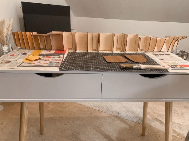

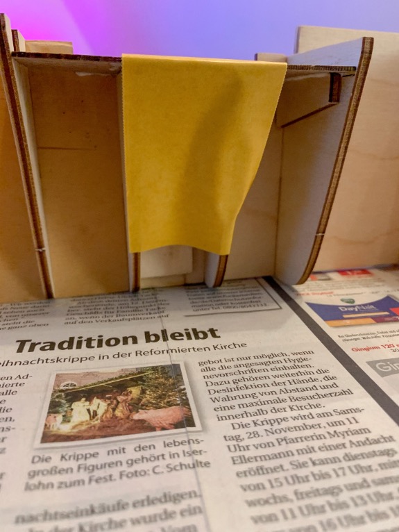

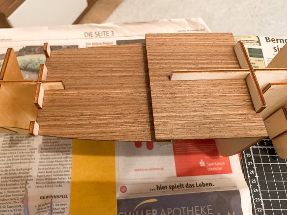

Und heute wieder etwas mehr geschafft. Der Rumpf steht :thumbup:
Zwei Deckplatten vorne habe ich ebenfalls schon angebracht, allerdings werde ich mit dem Bug etwas warten, da ich erst meine Ätzteile anbringen möchte.
Als zusätzliche Stabilisierung während des Klebevorgangs habe ich die Decks mit Klebeband versehen und an den Spanten befestigt.
Habt einen schönen Abend :clap:

Hi Svench,
du schreibst: "Und heute wieder etwas mehr geschafft. Der Rumpf steht.
Die Ätzis jetzt schon anbringen ? Das halte ich für keine so gute Idee. Damit solltest du warten bis die Decks auf dem fertig beplankten Rumpf aufgeklebt sind. Sonst wird sich von den Ätzis ganz viel verbiegen.
Gruß aus der Kellerwerft
Svench
Beiträge: 28
Registriert: So 15. Nov 2020, 19:07
Hi Dieter
Danke für den Tipp! Dann werde ich damit noch warten :)

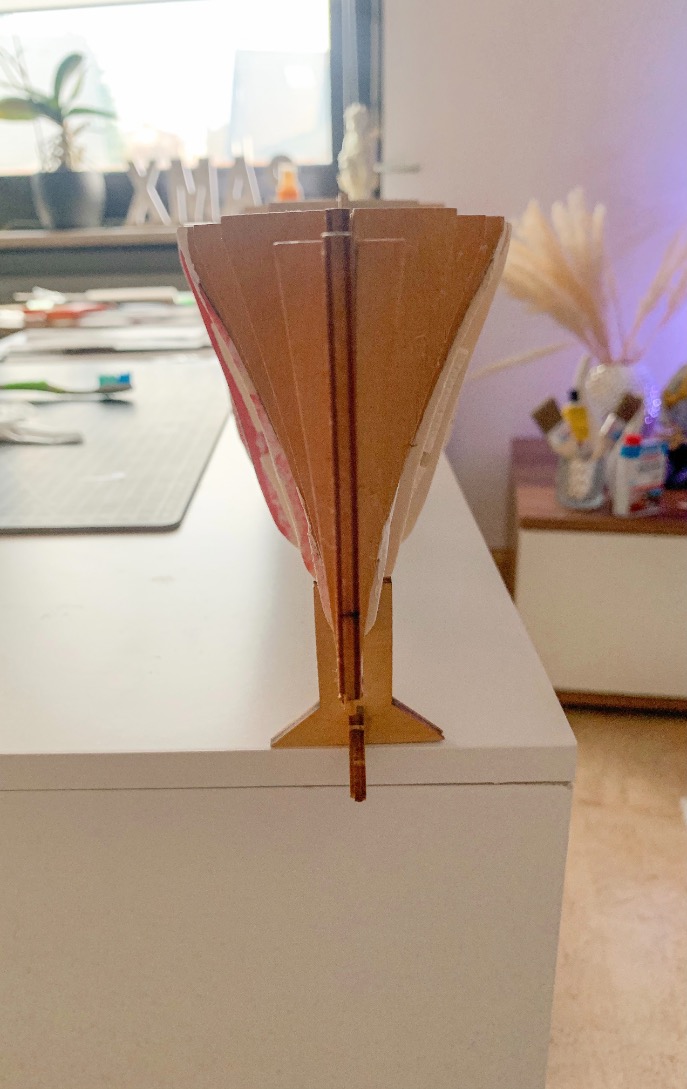

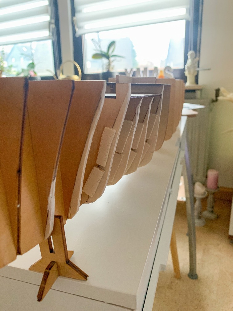

Ich werde mal die Spantenkorrektur probieren und die Schablone auf Sperrholz kleben und die Korrektur dann auf die bereits vorhandenen Soanten euch Holzleim aufkleben.
Hatte den Tipp von einem Mitglied erhalten :thumbup:
Ich überlege derzeit nur ob ich alle Teile durch Ätzteile austauschen soll oder nicht :roll:

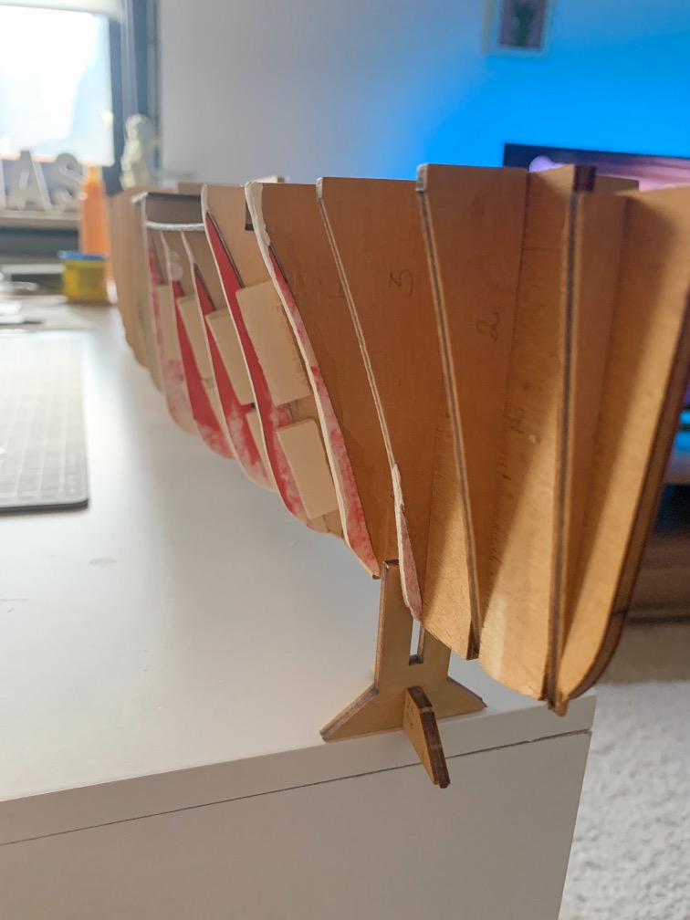

Weiter ging es mit der Spantenkorrektur der Titanic Hachette, als Tipp einend Mitglieds aus der Gruppe☺️
Ich habe zusätzlich als Verstärkung kleine Holzreste verwertet und oberhalb mit etwas Holzpaste den Übergang ausgeglichen. Das ganze werde ich natürlich noch etwas ebenmäßiger schleifen.
Bisher bin ich echt zufrieden vom Ergebnis her👍🏻

Hi Svench,
also doch - Vorschiffspanten "aufpolstern". Glaub mir, das ist die bessere Alternative. Ich weiß, wovon ich rede. Hab das ja selber erlebt.
Bin gespannt, wie der Rumpf aussieht, wenn er fertig beplankt ist.

Hi Dieter,
Ich habe mich tatsächlich für die Spantenkorrektur entschieden und bin gespannt, wie es im Endergebnis aussehen wird :thumbup:
