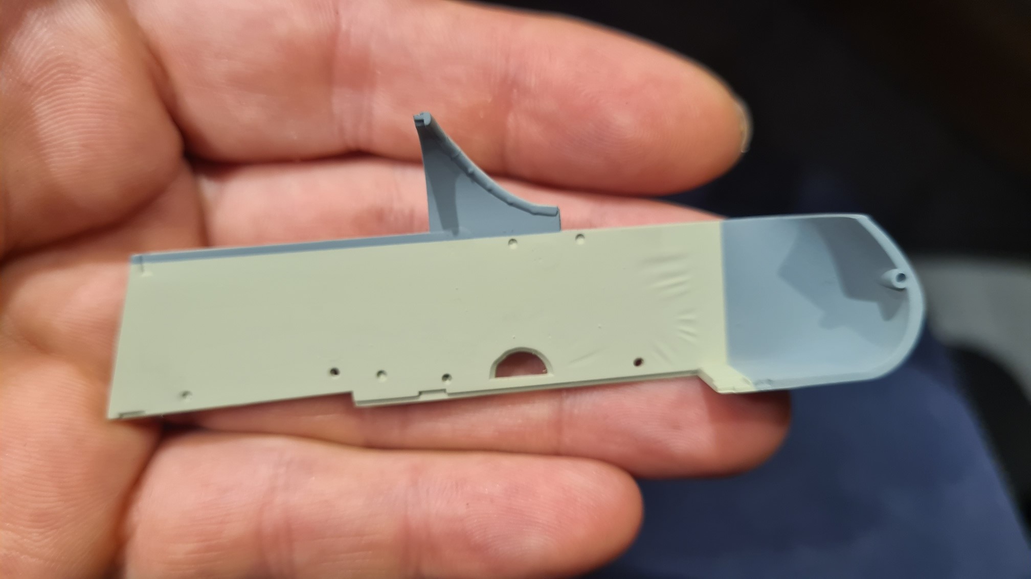

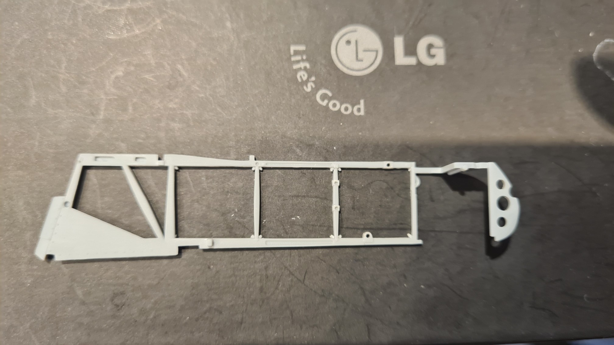

Der Blick auf die Inneren Seitenteil so wie sie im Bausatz geliefert sind, entspricht nicht ganz meinen Vorstellungen.

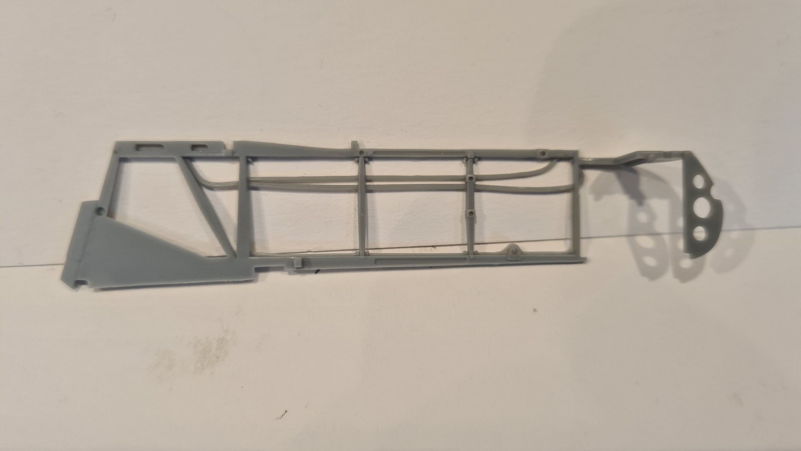

Hier die Backbordseite:
Diese ganzen angedeuteten Leitungen und Kabel sind eigentlich toll, andere Anbieter würden sie weglassen. Am Ende sind sie aber nicht besonderst plastisch. Später würde man sehen, dass sie im Querschnitt nicht rund sind und durch(!) das Holzgerüst verlaufen, anstatt davor oder dahinter. Ich habe alle Kabel entfernt und das Gerüst verschliffen.
Die Steuerbordseite ist ähnlich, nur mit weniger Kabeln, dafür aber mit dem Hebel für die Vertrimmung des Höhenruders.

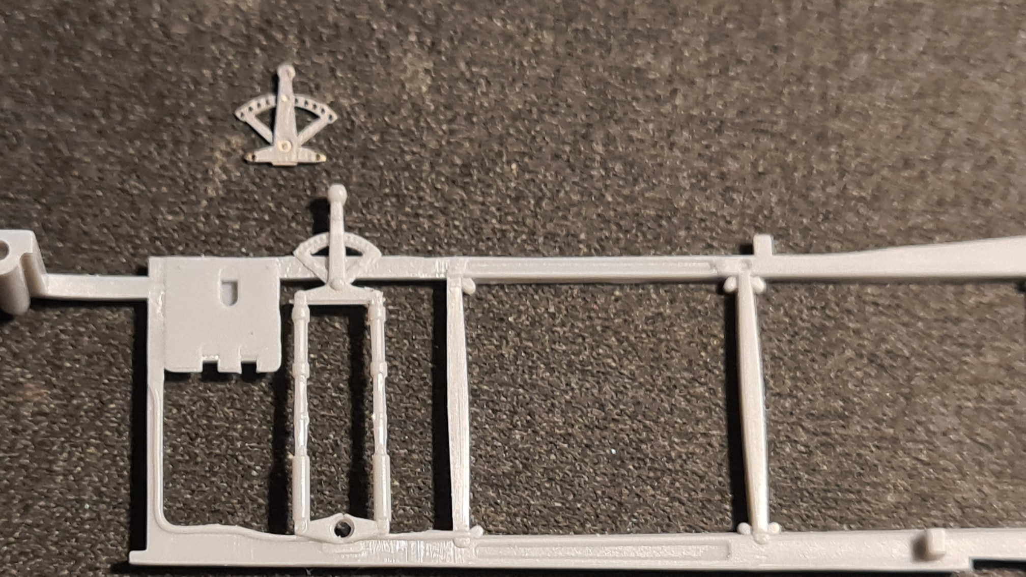

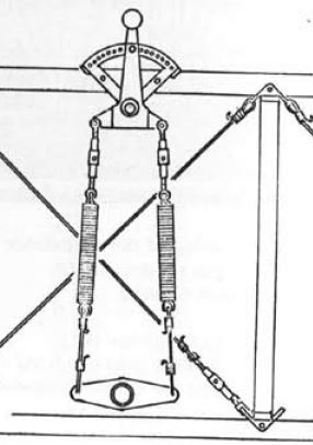

Im HGW Super Detail Set ist ein PE Teil enthalten, welches den Quadranten ersetzen kann

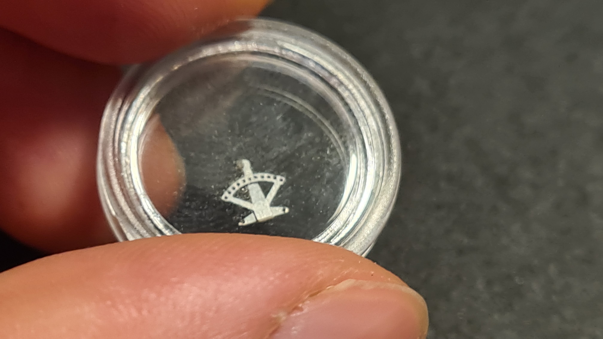

Übrigens, vielleicht ein hilfreicher Tipp. Für kleine Teile, die man irgendwann später braucht, die aber leicht verloren gehen können oder anders empfindlich sind benutze ich Münzkapseln. Man sieht immer den Inhalt der Kapsel, kann zur Not auch beschriften. Hier der Quadrant in einer 1 ct Kapsel:

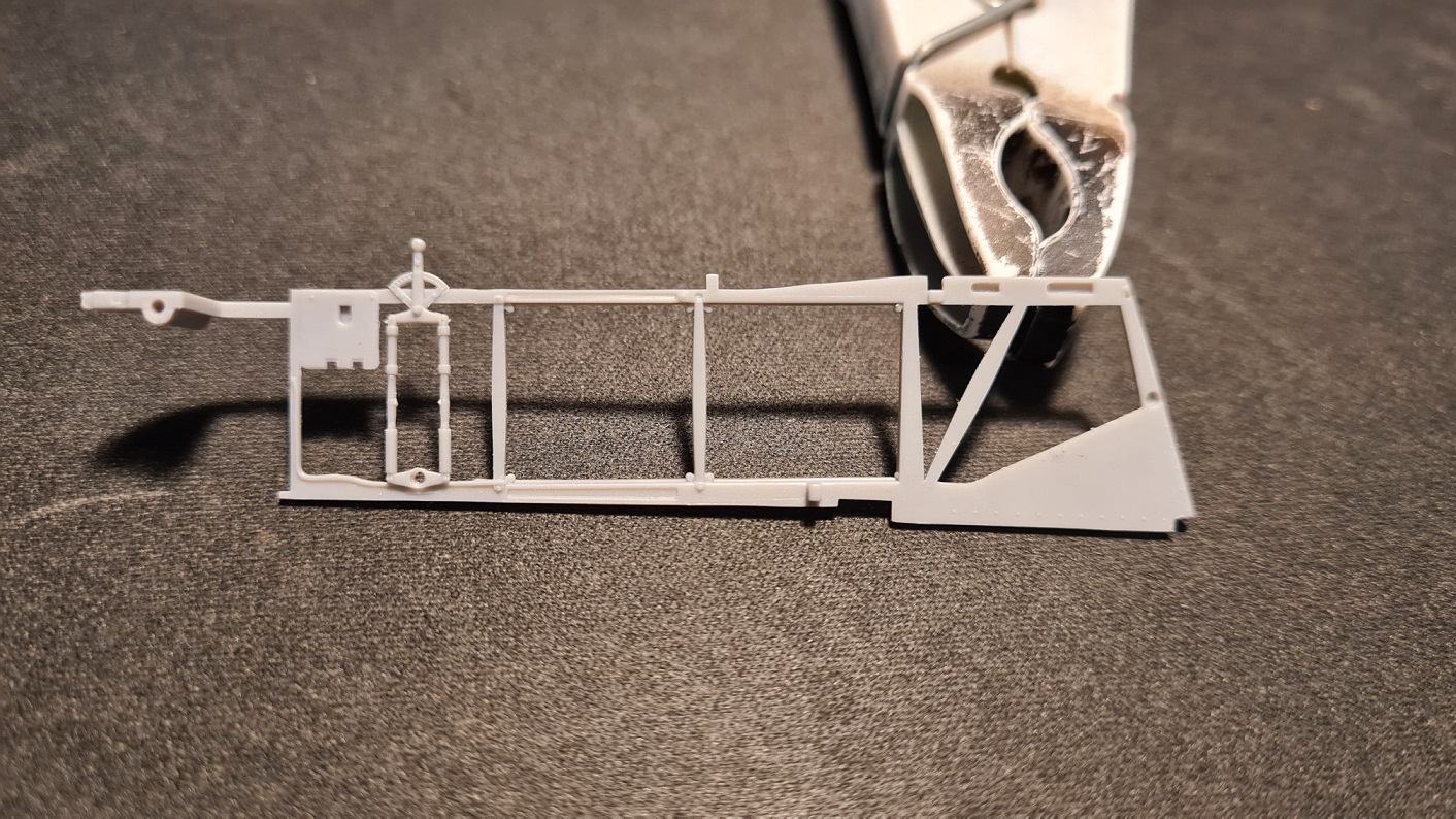

Wer weiß, wie die Vertrimmung im Original aussieht, muss beim Blick auf das obere Bild feststellen, dass das doch recht grob nachgebildet wurde. Hier eine Zeichnung der Vertrimmung:

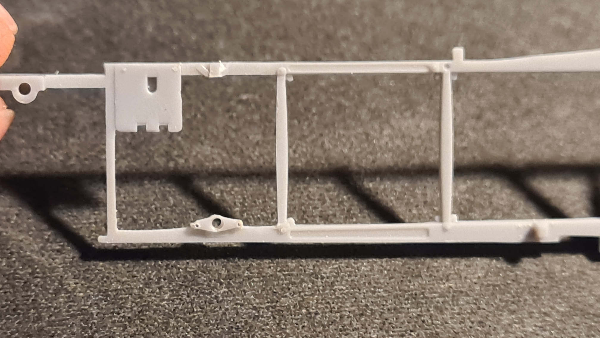

Ich habe alles entfernt, was ich später lieber mit EZ line und Draht nachbilden möchte. Der Hubbel oben bleibt, damit der Quadrant nicht direkt auf dem Gerüst pappt. Unten habe ich in den Kipphebel Löcher vorgebohrt. Auch in den PE Hebel habe ich entsprechend Löcher für die Seile gebohrt, die waren vorher nicht da.
Inzwischen habe ich herausgefunden, dass obiges Gerüst aus Holz war. In den frühen Maschinen war es auch als solches zu erkennen. Bei späteren Maschinen (und eine solche baue ich) war das Holz grau lackiert. Ich werde versuchen, eine erste Holzschicht zu sprühen, Haarspray drauf, grau drauf und dann an den Kanten (oder wo Arme aufliegen) etwas wegzuchippen.

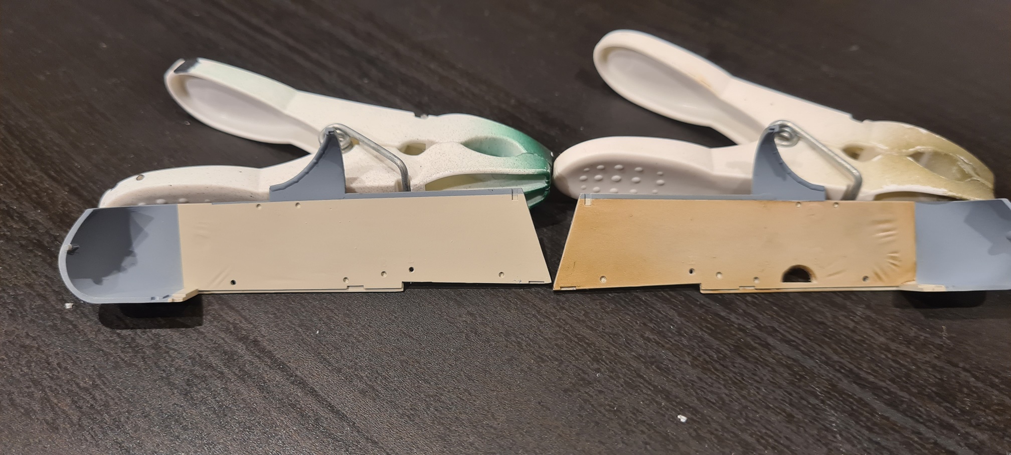

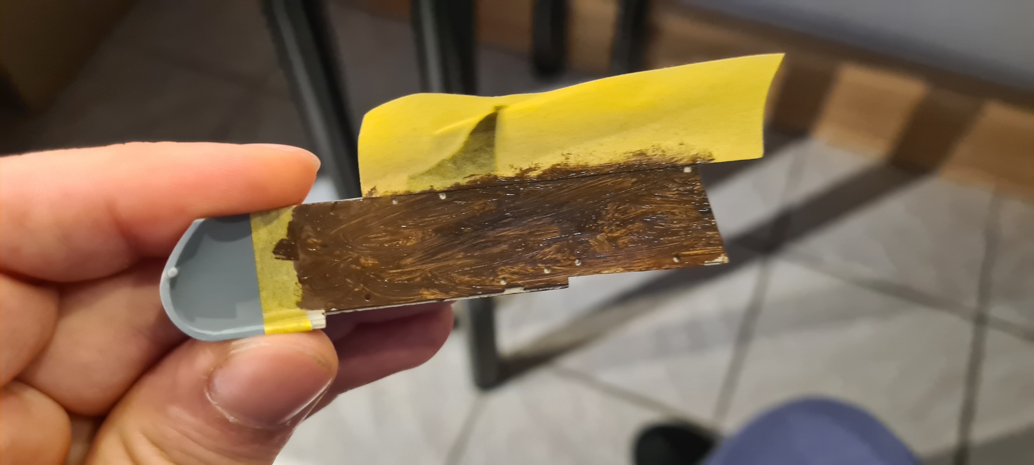

Eine andere kleine Baustelle sind die Seitenteile direkt hinter dem Gerüst:

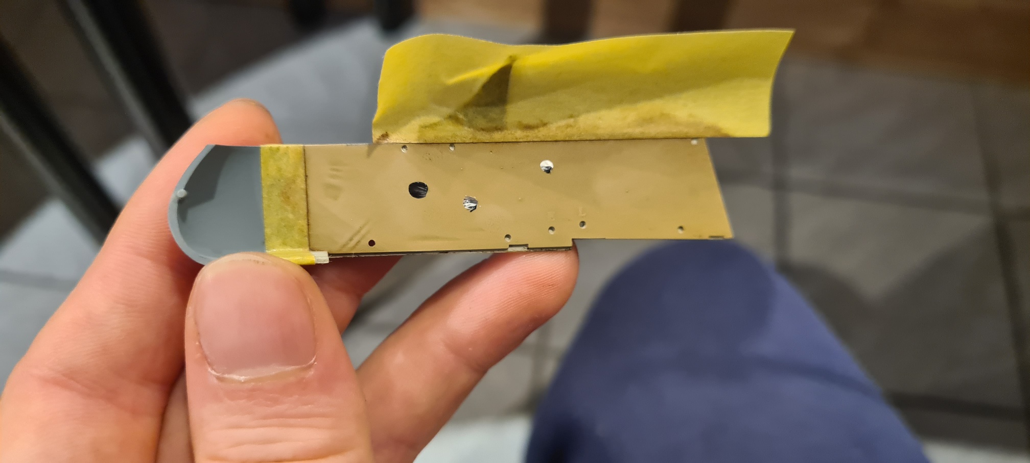

Im Original war das einfach nur ein Tuch (oder Leder?). Dieses Tuch hat Falten geworfen, welche auch nachgebildet sind. Ich habe mich echt schwer getan, dass irgendwie darzustellen. Mein erster Versuch mit Pigmenten ging in die Hose, das war nicht gut. Ich bin dann bei Ölfarbe gelandet. Hier sieht man noch einmal was ich meine. Die Tuchfarbe ist nach Vorschrift Tamiya XF55.
Von den Falten ist kaum etwas zu sehen. Man sieht sie nur bei günstigem Lichteinfall. Außerdem ist die Farbe viel zu monoton, sauber und steril. Hier der zweite Versuch, bei dem ich bleibe. Abgeklebt und eine ungleichmäßige Mischung aus Ölfarben, schwarz und braun (ich glaube es war Dark Rust von Abteilung 502) satt aufgepinselt.
Danach mit Klopapier erst das Gröbste abgewischt und dann in leichten kreisenden Bewegungen (nächstes Blatt Klopapier) den Rest ohne Druck verrieben. Wenn es nicht zu gleichmäßig aussehen soll, ein paar Farbtufper (ich habe einfach nur weiße schwarze und braune Tupfer gemacht) mit einreiben:
Hier das Resultat

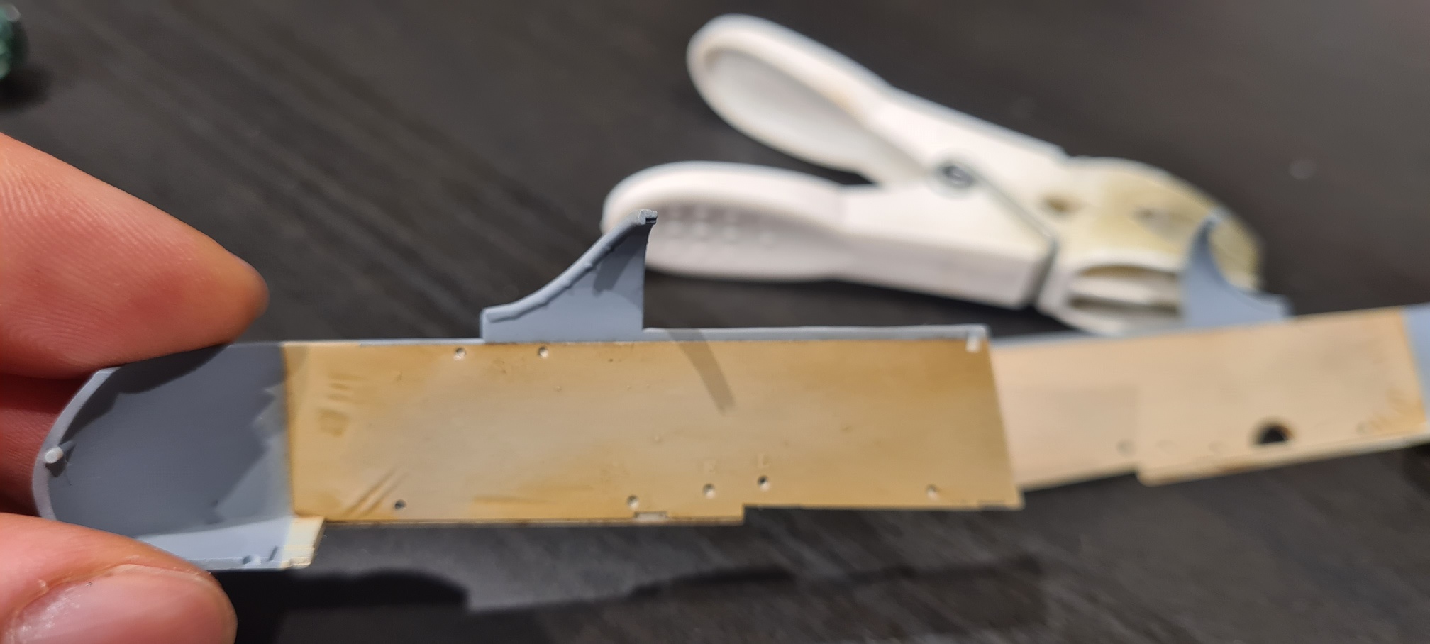

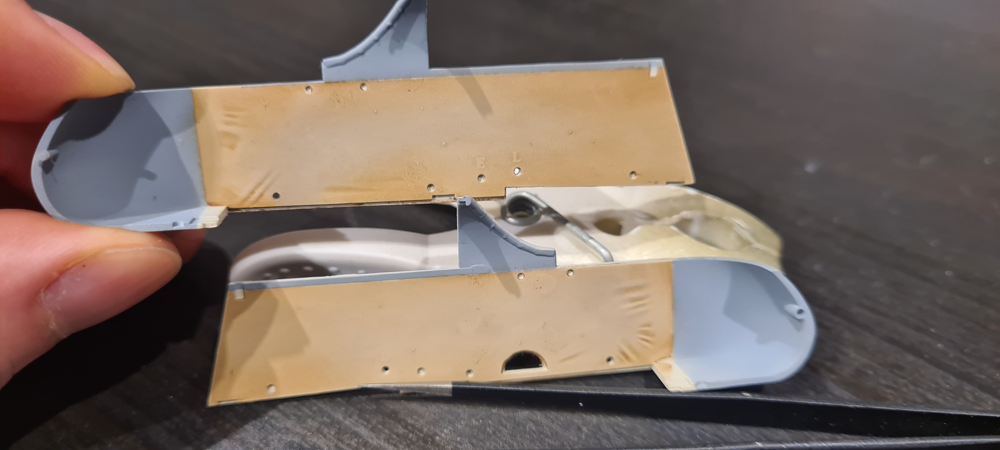

Unbehandelt und behandelt nebeneinander
Und fertig zum Trocknen
In ein paar Tagen kommt noch Lack drüber und ich denke noch etwas zusätzlicher Dreck in Richtung Boden.
Hier das Resultat

Danach ging es an die innere Verspannung. Dem Superdetailset liegen dazu PE-Teile bei. Die passen auch ziemlich exakt. Aber einmal anfassen und die Teile sind dauerhaft verbogen. Und anfassen muss man immer wieder. Außerdem ist dann ein Faden doch etwas "dreidimensionaler". Also wurden feine Löcher gebohrt und mit den altbekannten Materialien eine Verspanung realisiert:
Ich habe das damals Im Baubericht der Stahltaube glaube ich ausreichend erklärt. Messingröhrchen mit Bastelmesser auf Unterlage abtrennen, mit einem Bohrer die Durchgängigkeit sicherstellen, EZ_Line durchfädeln und verkleben.
Hier nochmal ein paar Details:
Die Anordnung der Spannschlösser ist meiner Meinung nach originalgetreu, ist auf dem folgenden Foto trotzdem schwer zu erkennen:
Die Farbe kann so nicht bleiben. ich habe mit Vallejoy Air schwarz die Messingröhrchen und die Halterungen in den Ecken erst geschwärzt
und danach mit Mr Metal Color "Stainless" Seile, Halterung und Spannschloss "gestählt". Von diesem Zwischenschritt gibts leider kein Bild. Tut mir Leid. Weil es so einfarbig irgendwie nicht gut aussah, habe ich Schwarze Tamiya Farbe stark mit Tamiya Verdünner verdünnt und nur die Spannschlösser damit benetzt. Ein paar mal, bis die sichtbar dunkler wurden. Das passt besser. Hier zum besseren Kontrast vor der Original "Tuchwand":
Achja, der Hebel ganz unten wurde mit Alclad 2 "Steel" gesprüht auf eine Schicht Alclad 2 Primer schwarz. Dazu wurde einmal alles kurz abgeklebt:
Nur fällt mir beim Erstellen dieses Beitrags auf, dass ich die Führung auf der gegenüberliegenden Seite nicht gestählt habe. Das werde ich dann heimlich nachholen.
EDIT 20:30 Uhr
Hier schnell nachgeholt. Deswegen liebe ich Alufolie zum Abkleben, kann man formstabil umwickeln, hinterlässt keine Flusen:
EDIT (Ende)
Hier ein paar Fotos, um eine Vorstellung zu bekommen, was da später mal draus werden soll:
Weiter zusammengebaut würde es dann so aussehen (hier sind die Spannschlösser noch nicht nachgedunkelt, das Foto hab ich zum Spaß mal zwischendurch gemacht).
So, das wars erstmal, der Stapel Fotos wurde abgearbeitet
Schönen Abend noch!
Viele Grüße, Rafael
Wie versprochen, heute dann Bilder von der inneren Rahmenkonstruktion. Weiter oben hatte ich ja schon gezeigt, dass ich die ganzen Leitungen entfernt hatte, die ich hinterher selbst nachbauen möchte. Es ist also im Wesentlichen wirklich der nackte Rahmen.
Dieser war im Original aus Holz, welches aber für die späteren Maschinen grau lackiert wurde. Meine gehört zu ebendiesen späteren Maschinen. Um mir die Möglichkei offen zu lassen, an der ein oder anderen Stelle den grauen Lack wegchippen zu können, wurde der Rahmen zunächst mit XF-55 vorlackiert:
Danach wurde mit Aquarellfarben eine Holzstruktur imitiert. Das muss nicht perfekt sein, wird ja höchstens an ein paar Stellen gechippt.
Danach wurde ein kleiner Bereich abgeklebt, der hinterher als (Leder-?)Tuch sichtbar bleiben wird, welches die äußere Verkleidung des Flugzeugs bildet. Danach mit Haarspray versiegel.
Darüber dann das Grau (XF-66).
Diese hellen Stellen wurden wieder mit Ölfarbe abgetönt, wie auch schhon weiter oben beschrieben. Braun-schwarze Mischung drauf verteilt
und mit Klopapier grob abgewischt und dann sanft verrieben.
