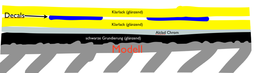

Hallo Kafens und Mastermind,
dass ich das Zeug nicht mit dem Pinsel verarbeiten kann is mir klar... ;)
Mastermind hat geschrieben: 2. Die vom Hersteller angegebenen Produkte sind für ein aktzeptables Endergebnis unerläßlich. Passende Grundierung und "Vorfarbe" sind strikt einzuhalten.
Ich habe die schwarz-glänzende Alclad-Grundierung (Alc-305), die Chromfarbe (Alc-107) und den Klarlack (Alc-310).
Ich hab mir die Anleitung auf der website gut durchgelesen, mir die Videos angeschaut etc.
Wenn ich jetzt alles richtig verstanden habe, dann sollten die Farbschichten im Querschnitt (vergrößert) so aussehen: (?)
Die untere Klarlackschicht ist dazu da um die Decals vom Chrom zu trennen, da sich die Farbe anscheinend nicht so gut mit Decal-Weichmacher verträgt...

Hi Kafens,
das heißt dann, dass über die oberste Schicht K-Lack noch Washing oder so drüberkommt und dann noch ne Schicht K-Lack zum versiegeln?
