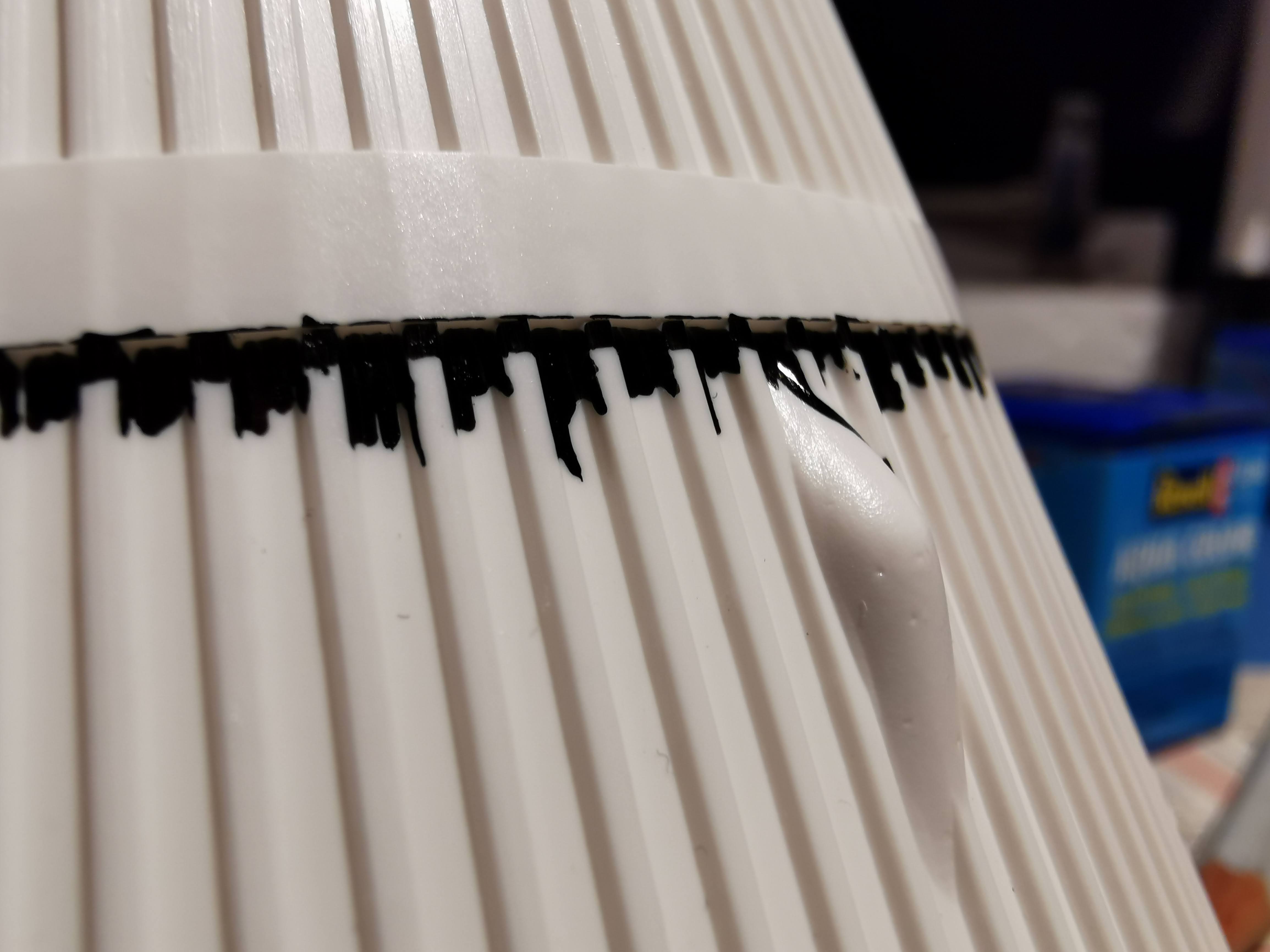

Sodele, wieder einige Zeit ins Land gegangen und ich habe echt gekämpft um dieses schwarz außen gut in die Rillen zu bekommen damit das sauber aussieht. Letztendlich habe ich es weder mit abkleben noch mit Masking putty vernünftig hin bekommen. Ich habe mir dann mit abkleben und einfach einem Edding beholfen, das hat gut funktioniert und man sieht das nicht.
Also kreisrund abgeklebt und mit einem schwarzen Edding einfach in die rillen gegangen. Das Abklebeband hat (mit etwas Übung) den Edding aufgehalten und einen gute klare Linie ergeben. Den Rest dann mit Farbe ausgemalt.
Nutzt ansonsten niemand Edding 8-)?

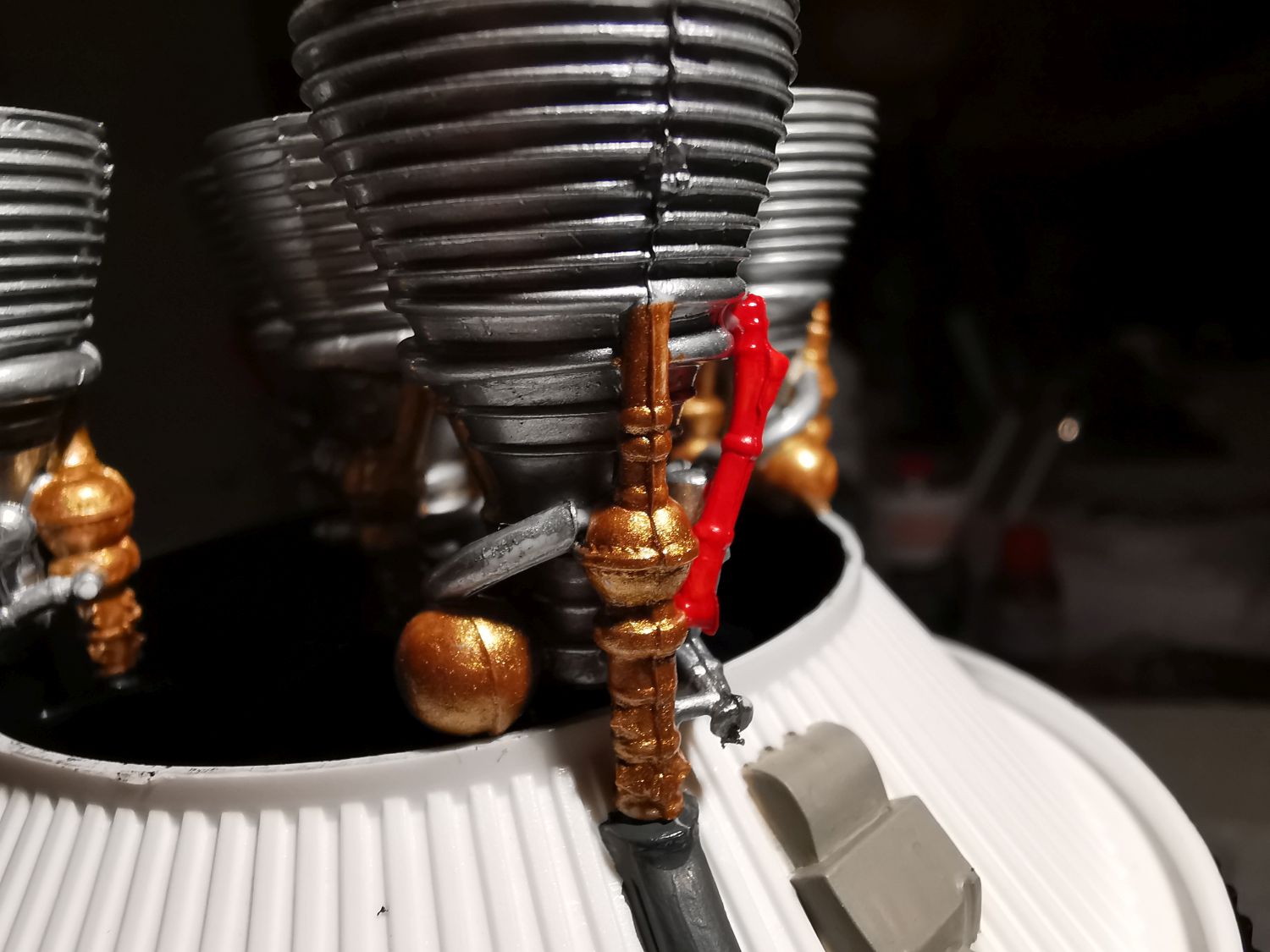

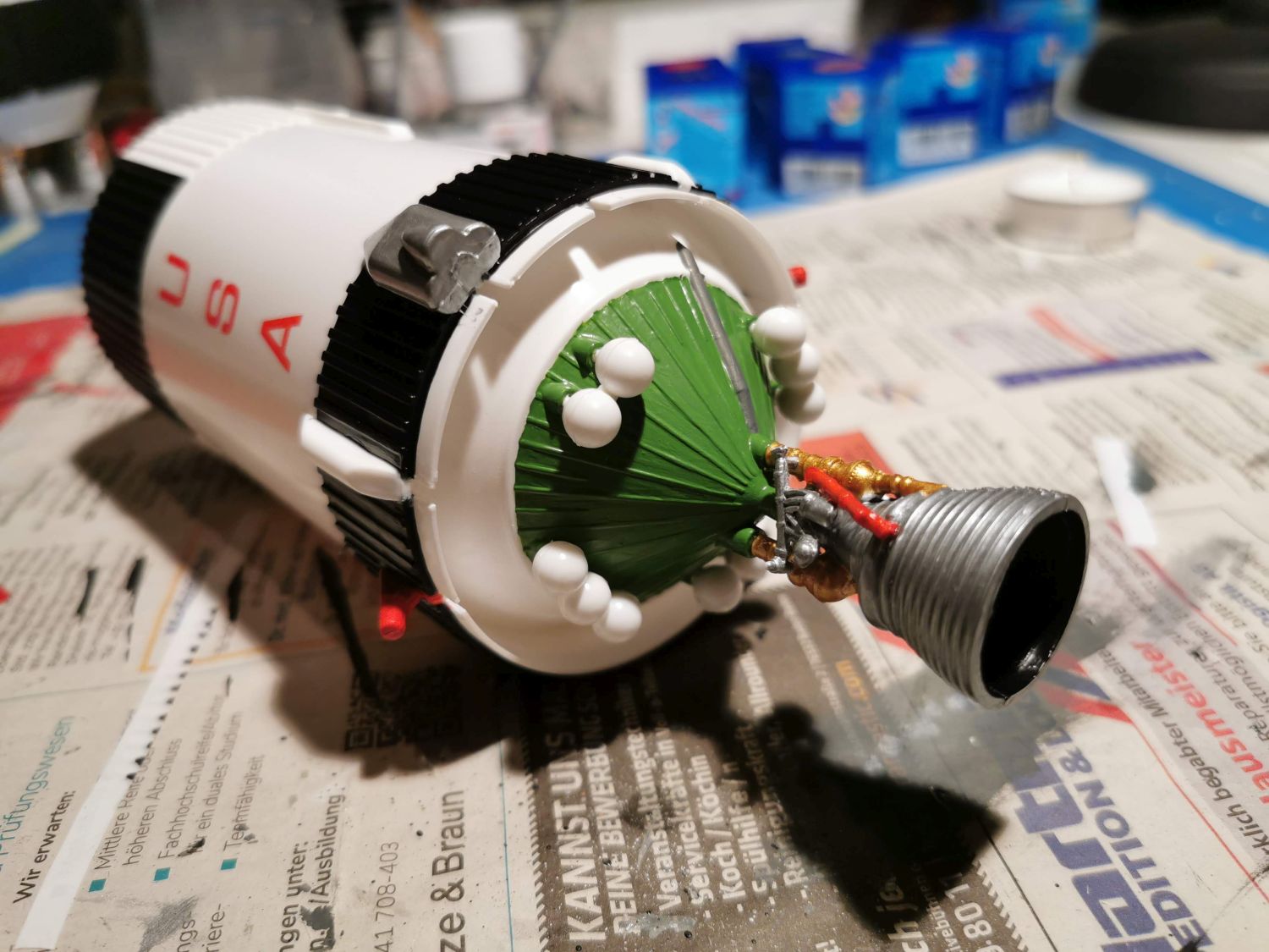

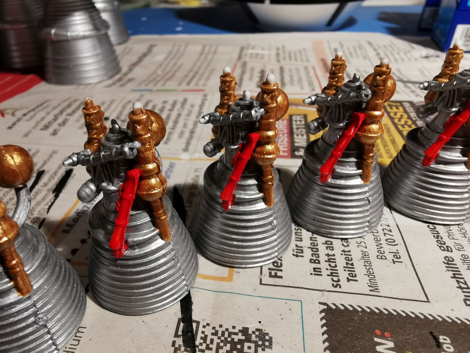

Dann gibt es mal ein paar Bilder zum Fortschritt. Nachdem ich jetzt von DAH (David) so tolle Quellen mit Bildern bekommen habe und ich da gemerkt habe das ich dem Original eh ziemlich untreu geworden bin, hab ich beschlossen das auch locker zu nehmen und das etwas freier zu bemalen. Gerade bei den Triebwerken hab ich mal freien Lauf gelassen zumal die eh im finalen Modell nicht zu sehen sind.
Ich habe im übrigen viele bilder gemacht und auch einige Videosequenzen gedreht. Ich plane da auch ein finales Video zu erstellen das ich hier dann gerne teilen werde ;-)

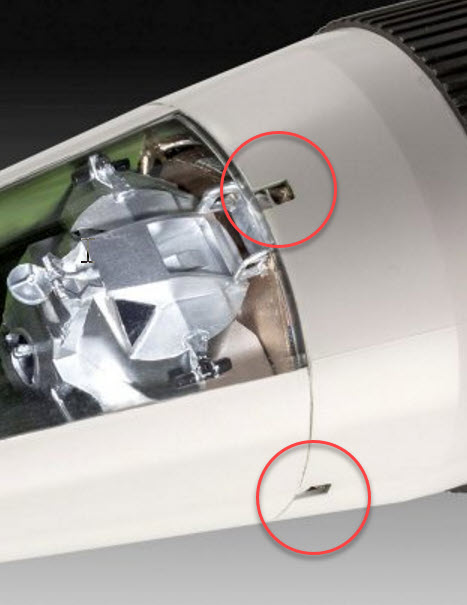

Aber jetzt wieder eine Frage. Bin gerade an der Spitze wo das mondmodul rein kommt. Leider sind bei der Verbindung einfach rechteckige Löcher zu sehen ??? Sieht doch Kacke aus oder? Was haben denn die da zu suchen?
Habe auch mal bei anderen Modellbauern (siehe nächstes bild) geguckt und da sind die auch??? Verstehe ich nicht - sollte man zumachen oder?

Die Löcher sind der Positionierung der Mondlandefähre geschuldet, bzw. sie wird dort in die Lücken eingehängt.
Wenn du sie weghaben willst, dann müsstest du die Raketenverschalung dicht machen und die Fährenbeinplattform so abändern,
dass sie wieder in die Verschalung passt. Dies dürfte aber von den Dimensionen her äusserst schwierig werden.
Wenn du mit dem kleinen Makel leben kannst, würde ich dir raten, es so sein zu lassen. Bei meinem Raketenmodell hat es die letzten 50 Jahre (so alt ist die Form von Revell inzwischen) noch nie jemanden gestört.
Es ist zu bedenken, dass die Rakete sowohl Modell, wie auch zu Demonstrationszwecken demontierbar sein will. Bei der von dir reklamierten Stelle wird hier die Kompromisslösung sichtbar.

Als Vorschlag zum Ausprobieren:
eventuell mit einem nicht mehr benötigten Decal oder dünnem Tape überkleben und lackieren... :?

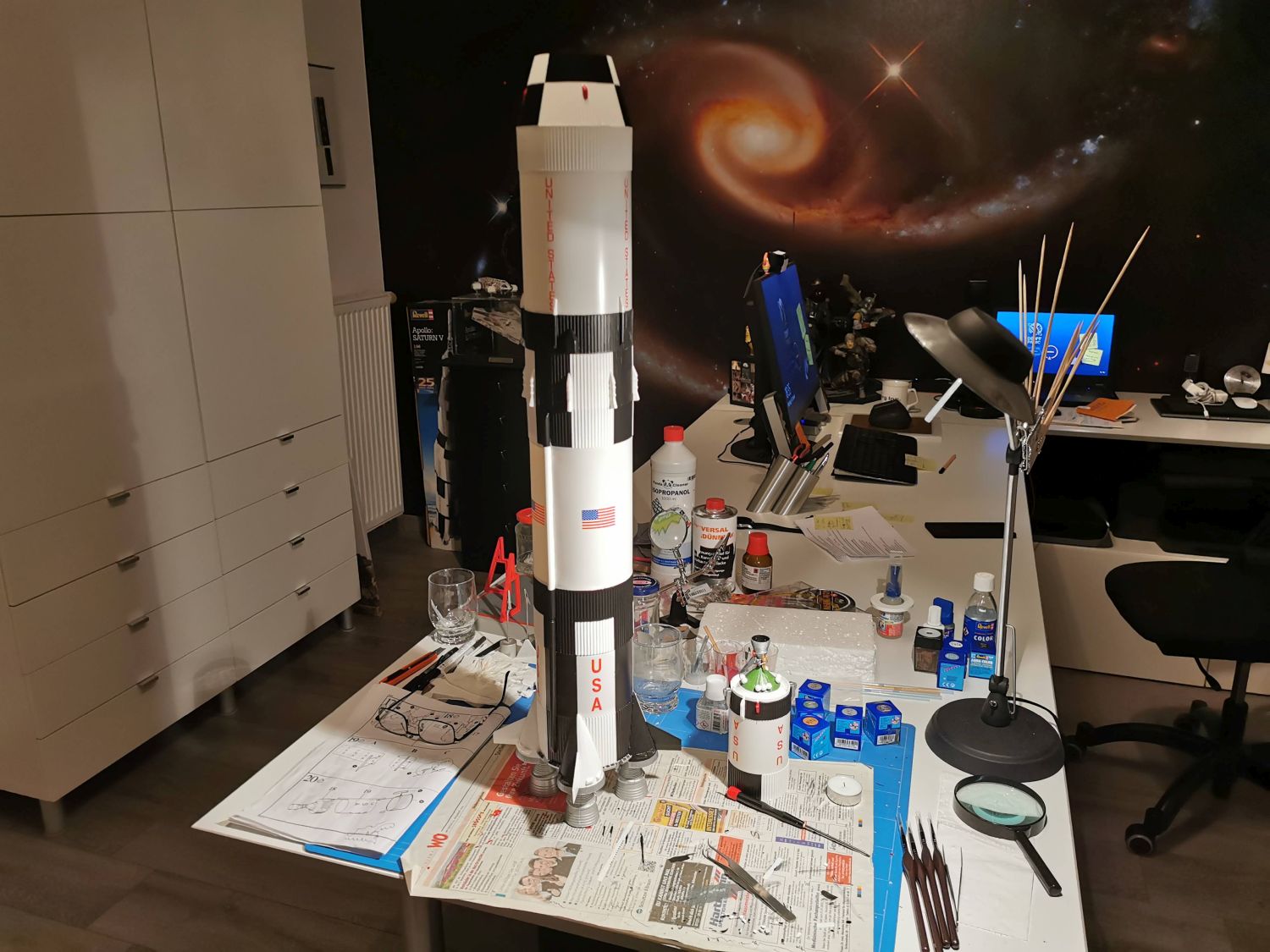

Also ich lassed as jetzt auch so, das ist OK auf die Länge. Hier mal ein Bild vom finalen Stand, jetzt bin ich dabei ein Video zu schneiden...

Hallo Bee Dee
Ein beeindruckendes Modell, das nicht jeder hat. :D
Sauber gebaut und bemalt, freu dich darob! :thumbup:
Bei der Demonstration waren meine Zuschauer immer wieder erstaunt,
wie wenig (Kapsel) von dem Riesenteil schlussendlich wieder auf die Erde zurückfand.
Viel Vergnügen bei Peterchens Mondfahrt
:clap: :clap: :clap:
Was für ein riesen Ding.
Gefällt mir richtig gut.
