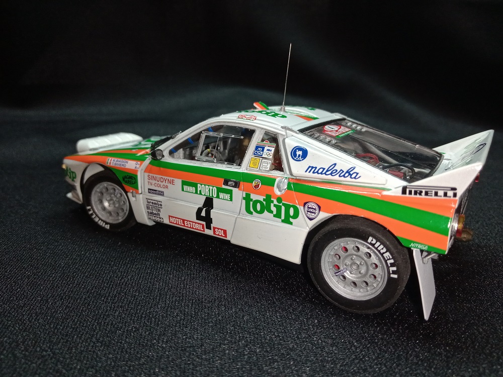

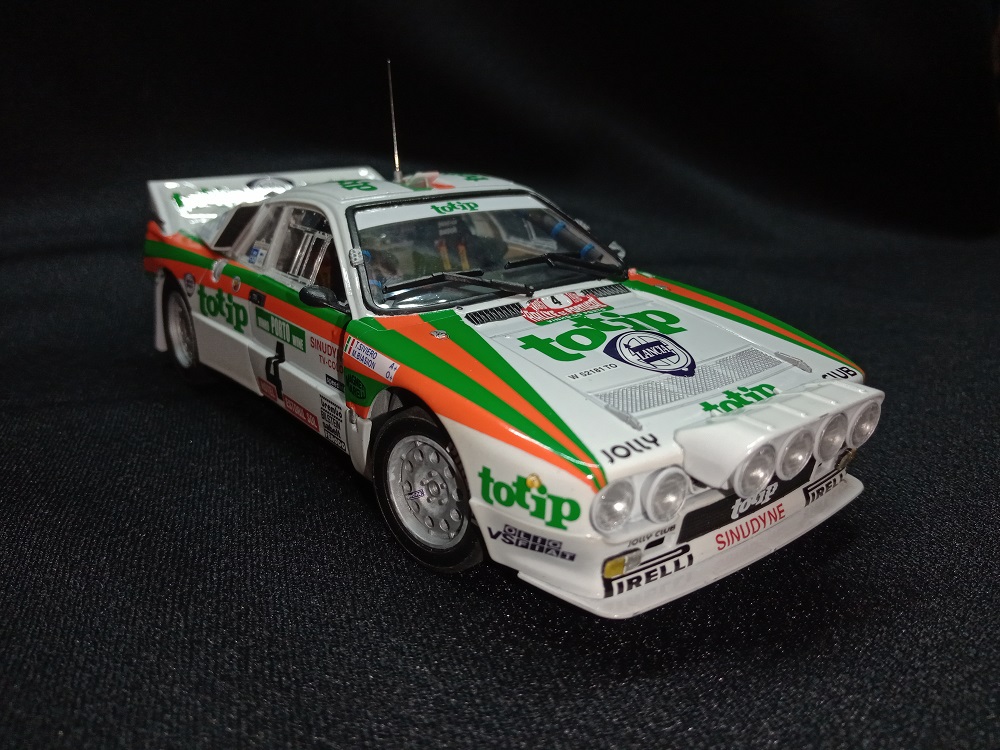

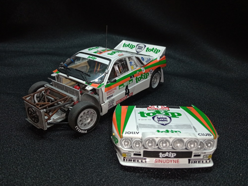

.....und der nächste Rally Klassiker ist aus der Garage gerollt.....

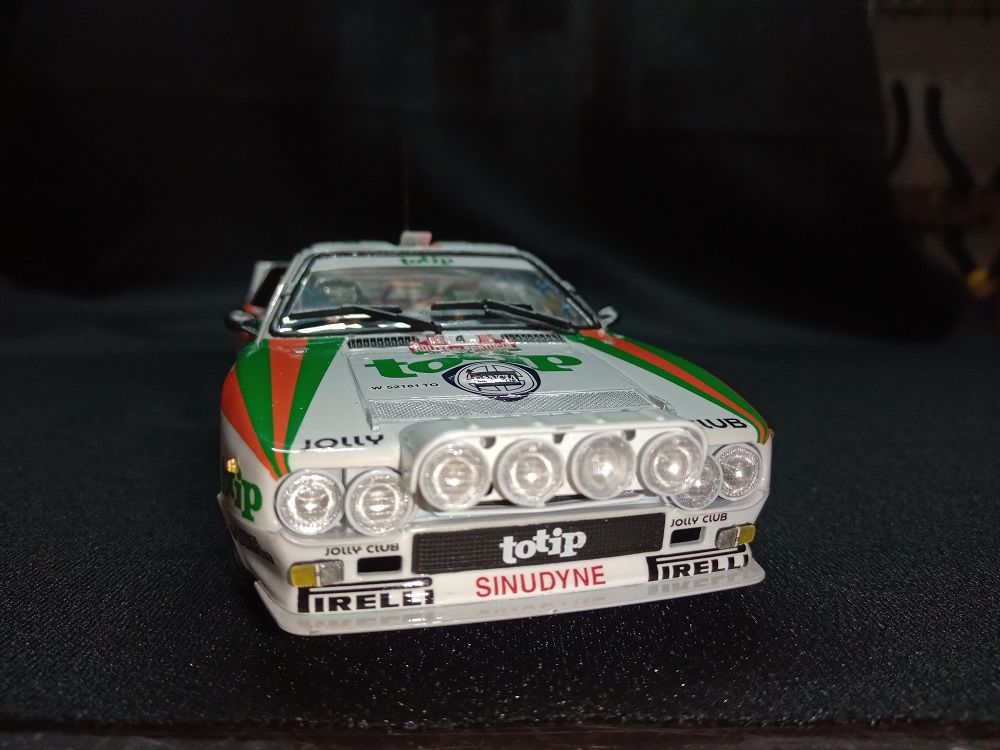

Grundierung, Lack und Klarlack jeweils aus der Dose von Schuller Prisma Color.
Pinselfarbe ist Aqua Color.

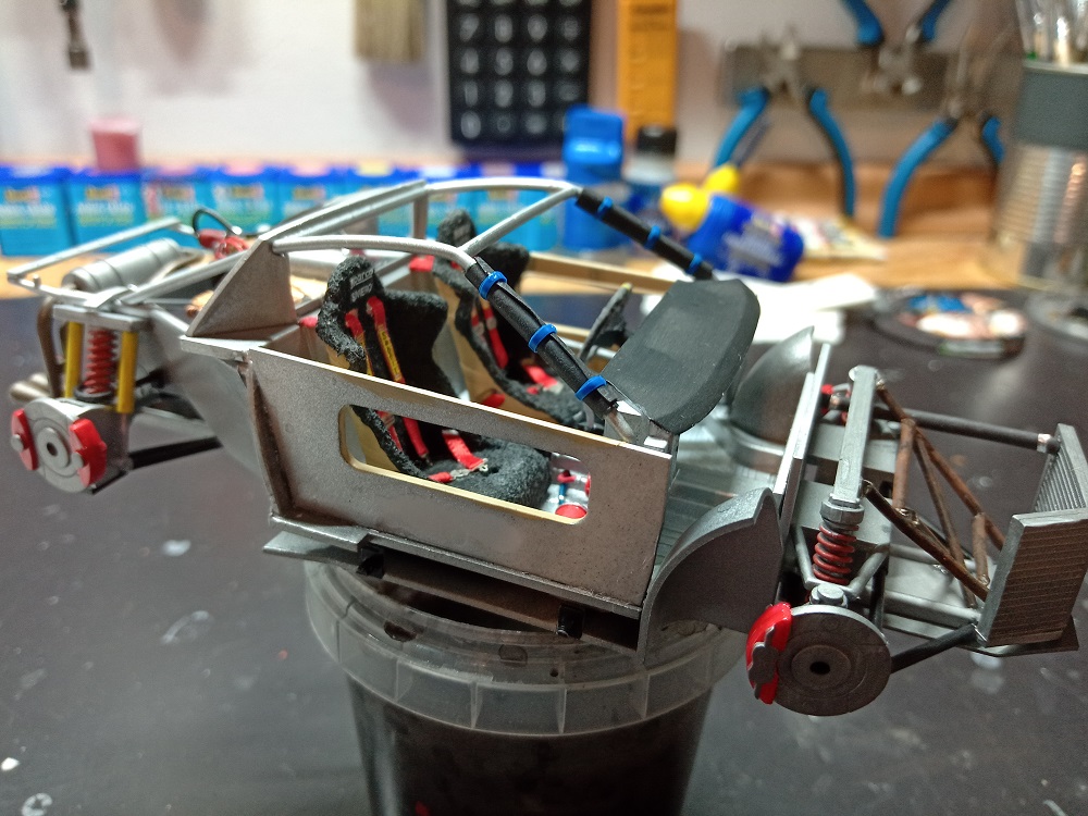

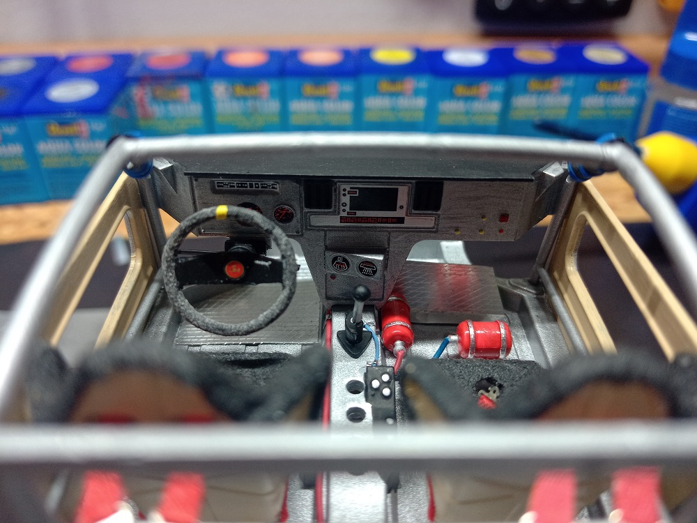

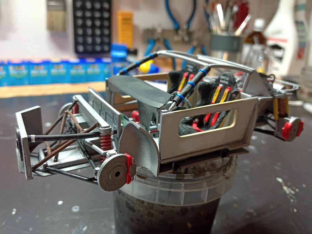

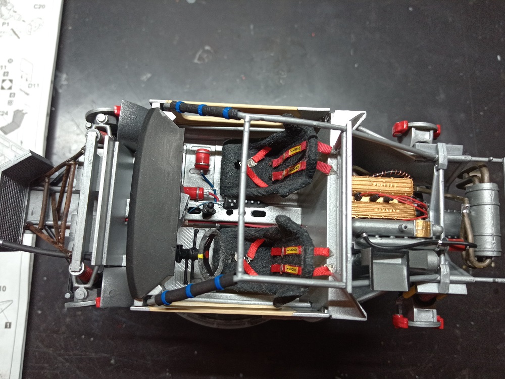

Das Lenkrad hab ich mit Mehl behandelt, die Sitze sind mit Fixomull Stretch beklebt und danach überpinselt.
Die Gurte sind aus aus Leukosilk + Ätzteile.

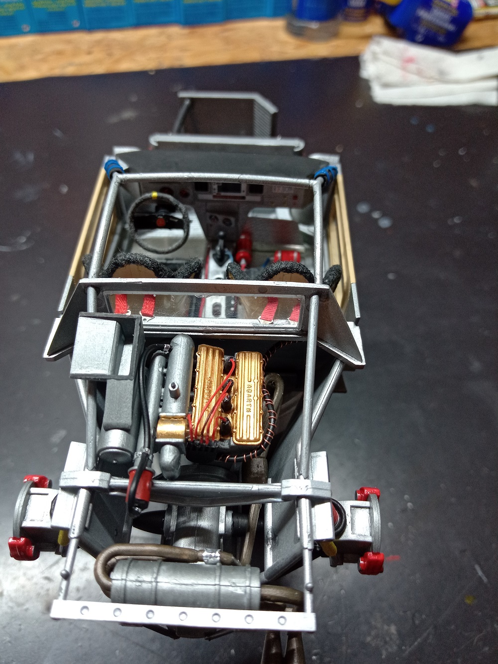

Die vorderen Fussablagen sind aus Weissblech, und natürlich sind auch noch ein paar Leitungen/Kabel im Innenraum dazugekommen.

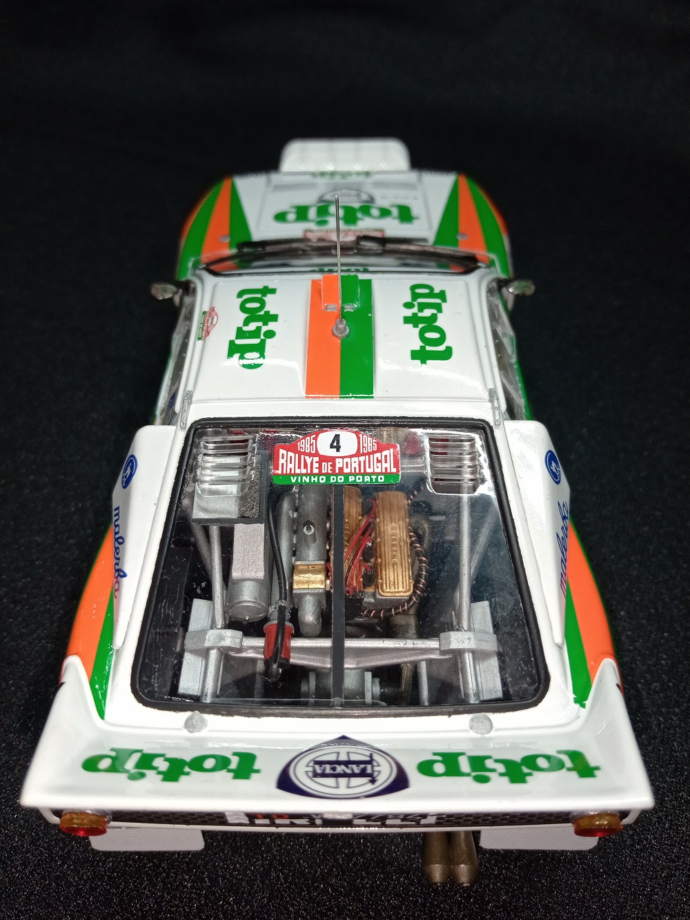

Der Motor hat ebenfalls ein paar Zündkabel und Leitungen bekommen.
Schlussendlich hab ich im Vorderwagen noch den fehlenden Gitterrohrrahmen nachgebaut.

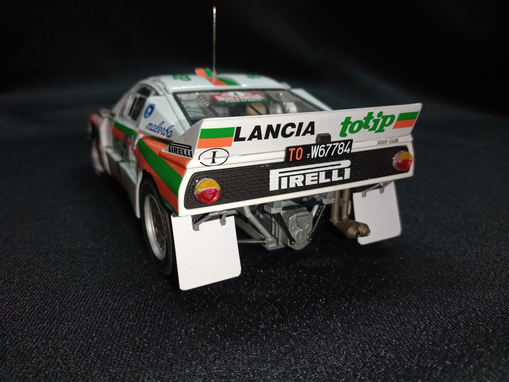

Schönes Modell von Walters Lieblingsspielzeug mit guten Detailverbesserungen. Eine kleine Kritik betrifft den Auspufftopf, den hättest Du noch spachteln können. Alternativ wäre eine nachgebildete Schweißnaht wohl auch nicht eine Möglichkeit gewesen. Die größere Kritik betrifft aber den Bausatz: Wenn der Vorderwagen schon zu öffnen ist, dann könnte auch der Gitterrahmen ausreichend von Haus aus nachgebildet sein. Für den Heckabschluß wäre auch ein Ätzteil genau richtig gewesen, solche Teile hat Hasegawa schon vor Jahrzehnten den Kits beigelegt und nicht wie heute separat verkauft.
VG und Ohren steifhalten und gesundbleiben
Peter
