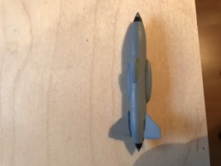

Ich bin immer wieder am verzweifeln, weil ich die farblichen Abgrenzungen bei Raketen oder anderen Waffen von Flugzeugen nicht hinbekomme. Maskierbänder von Revell oder Tamyia helfen nicht, weil durch die Krümmung der Oberfläche immer wieder kleine Zwischenräume entstehen, wo die Farbe verschmiert? Wer kann meinen Frust lindern?

Eventuell würde dir das helfen:
https://www.youtube.com/watch?v=9yUlXWnUyV4
oder sowas; https://modellfan.de/abkleben-mit-blu-t ... ealisieren
durch lesen, da werden drei Hersteller genannt.

Tesakrepp in Streifen von 0,5 mm geschnitten schmiegt sich wunderbar an, ohne Falten zu bilden.

Danke für den Tipp, Tamyia Band „for curves“ klappt irgendwie bei mir nicht

Das zweite auch angesehen? Da geht es nicht um ein Maskierband.

Ah, das ist sowas wie Panzer Putty. Das habe ich und werde es versuchen. die gerade Linie (im Kreis) kann man dann wahrscheinlich mit dem Messer ziehen. Ich werde berichten
