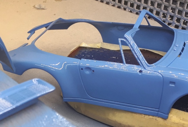

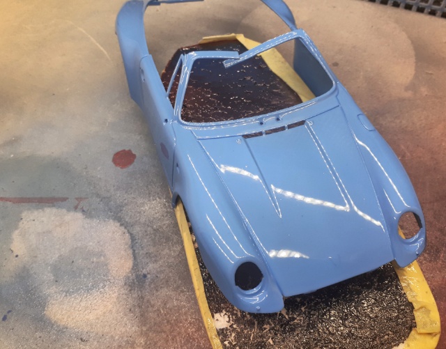

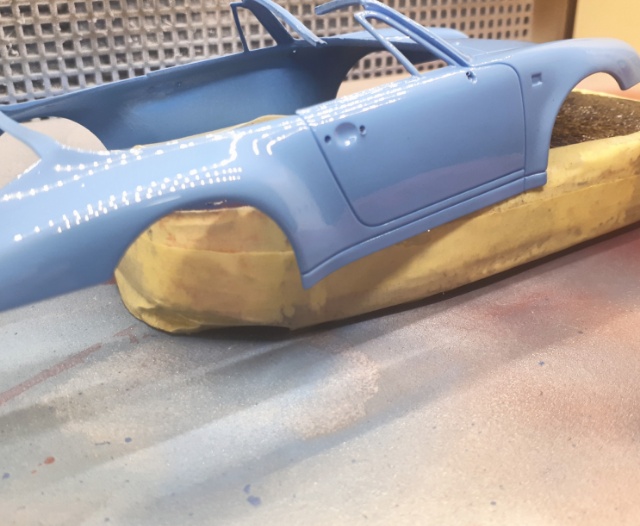

Revell-Bert hat geschrieben: So 19. Jan 2020, 12:56 Hier mein heutiger Tamiya-Versuch:
Das glänzt schon ordentlich, auch ohne Klarlack, die Oberfläche ist zwar Orangenhaut, aber das liegt an der Übung denke ich.
Du sprühst viel zu viel Farbe drauf. Das sieht man ganz deutlich an Deinem Beispiel. Du hast solange Farbe da drauf gebrusht, bis der Untergrund nicht mehr durchschimmerte und das alles in einem Arbeitsgang... so kann das nicht klappen!
Geh erst mal nur schwach mit der Airbrush drüber und halte die Gun nicht zu nahe an das Modell, auch wenn der Untergrund noch durchschimmert und etwas "fleckig" ist. Lass die Farbe durchtrocknen (dauert bei einer dünnen Schicht Tamiya Acrylics wenige Stunden.). Nun brushe eine zweite dünne Schicht. Bei Rot sind manchmal 3-4 Durchgänge nötig. Aber mit Zeit zum durchtrocknen dazwischen und nicht vier mal im gleichen Spritzdurchgang. Bei Rot würde ich erst mit weiss oder Lederbraun (so wird das Rot dunkler und "tiefer") Grundieren. Auch beim Grundieren nur dünn auftragen....
Pat, in dünnen Schichten sprayen: auf jeden Fall, stundenlanges Durchtrocknen halte ich allerdings für übertrieben. Das macht ja auch kein Lackierer (siehe Christians Beitrag, der es in einem Durchgang schafft). Wenn ich in mehreren Schichten sprühen muss, dann liegen wenige Minuten dazwischen. Zu langes Warten kann auch wieder Nachteile mit sich bringen, z.B. dass sich in der Zwischenzeit unbemerkt Staub absetzt, den ich dann beim nächsten Sprayvorgang mit einschließe. Und meine Gun müsste ich bei einer so langen Wartezeit zwingend zwischendurch reinigen - und das bei jeder einzelnen Lackschicht? Wäre mir viel zu aufwändig.

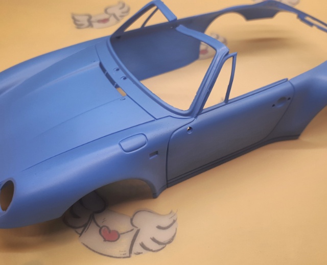

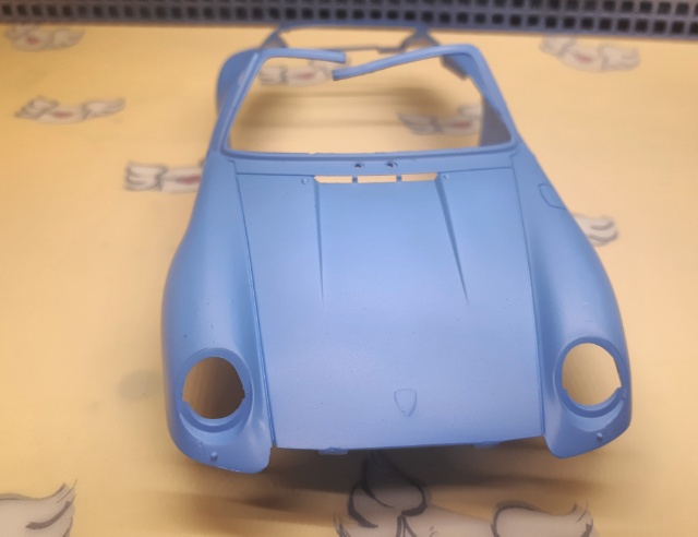

Wie ich momentan vorgehe, sieht so aus:
-Ich verdünne meine gewünschte Farbe,
-mache meine Sprühprobe am Musterbecher,
-justiere solange am Luftdruck, bis mir das Sprühbild gefällt
-ziehe nur ganz dünn Farbe auf, bis es deckt, in mehreren Durchgängen mit kurzen Pausen
-nachdem Durchtrocknen kommt Dosen-Klarlack darüber (aus dem warmen Wasserbad und lange schütteln).
Wie ihr seht/lest, von jedem ein bisschen Knowhow dabei und umgesetzt.
Das geht sicher noch zu optimieren, aber "Übung macht den Meister"... Meister werde ich bestimmt nicht werden, aber ich werde mich (ver-)bessern.
Über Aqua-Color-Farben wurde genug geschrieben, ich mache meine auch nur noch weg...
Für das Modell hier, habe ich mit ca 3,5 bar, den verdünnten (!) Aqualack '50' durch die 0.2er Düse getrieben.

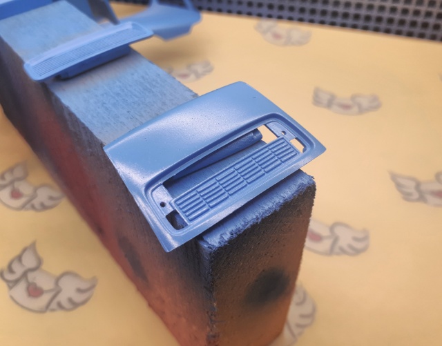

Hier noch zum Abschluss ein paar Opfer-Porsche-Bilder mit nur Grundfarbe:
Hier das trocknente Endergebnis:
So, das war es erstmal, wenn ich mutig genug bin, werde ich noch ein Bild vom fertig zusammengenagelten Porsche reinstellen, irgendwann...
