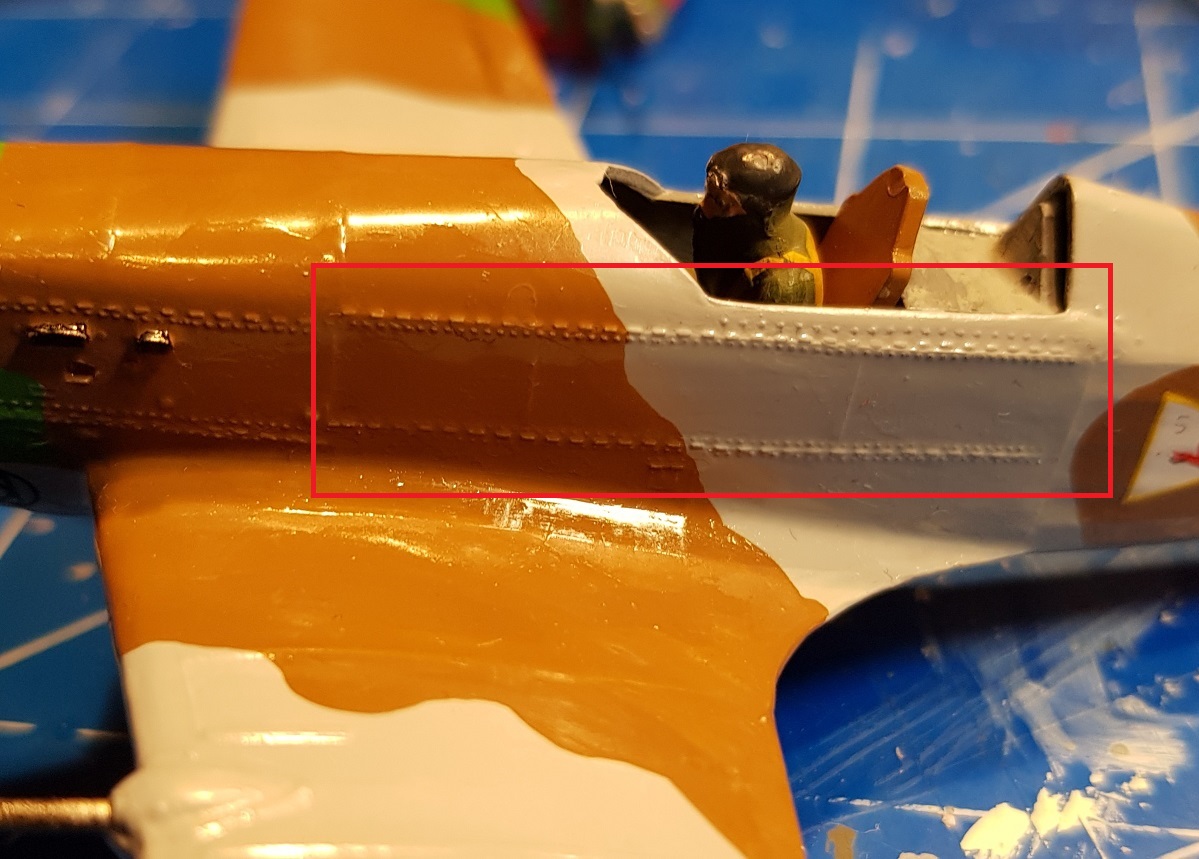

Was aber tun mit den hervorstehen Kanten und Nieten und und und? Klar - Trockenmalen. Aber wie?
Laut allen Beschreibungen, soll das Trockenmalen mit einer etwas helleren Farbe gemacht werden als die der Grundfläche.
Aber was bei diesem Beispiel tun? Ich würde hier mit einem matten hellen Schwarz oder Braun trockenmalen.

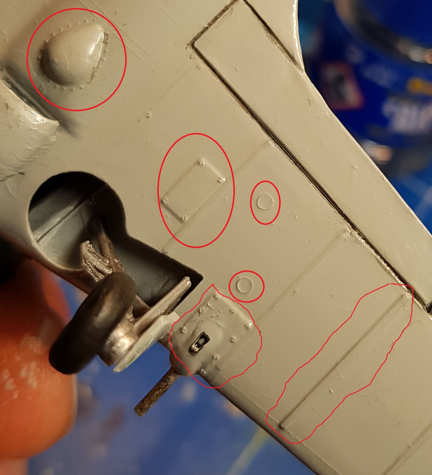

Und auf der Tragflächenunterseite ist es ja noch komischer in meinen Augen mit einer helleren Farbe Trockenmalen.
Sieht man doch dann gar nicht bzw der Kontrast kommt nich. Ich würde hier auch eine dunklere Farbe nehmen.
Was meint Ihr?

trockenmalen funktioniert auch mit dunkler Farbe auf hellem Grund.
Zu überlegen wäre vlt. ob man es nicht zb. bei den Nietenreihen längsseits am Rumpf mit
einem Washing versucht, oder bei einzelnen Nieten mit einem Pinwash.
Als Alternative zum Trockenmalen.

Hallo wienerle,
ich würde auch wie Simitian beschrieben vorgehen.
Zuerst würde ich eine Wash/Panelliner auftragen und dann mit Trockenmalen die hervorgehoben Stellen rausarbeiten.
Das Wash bringt auf jeden Fall mehr "Tiefe".
Trockenmalen kann man was man will nach Geschmack (hell<->dunkel spielt keine Rolle).
