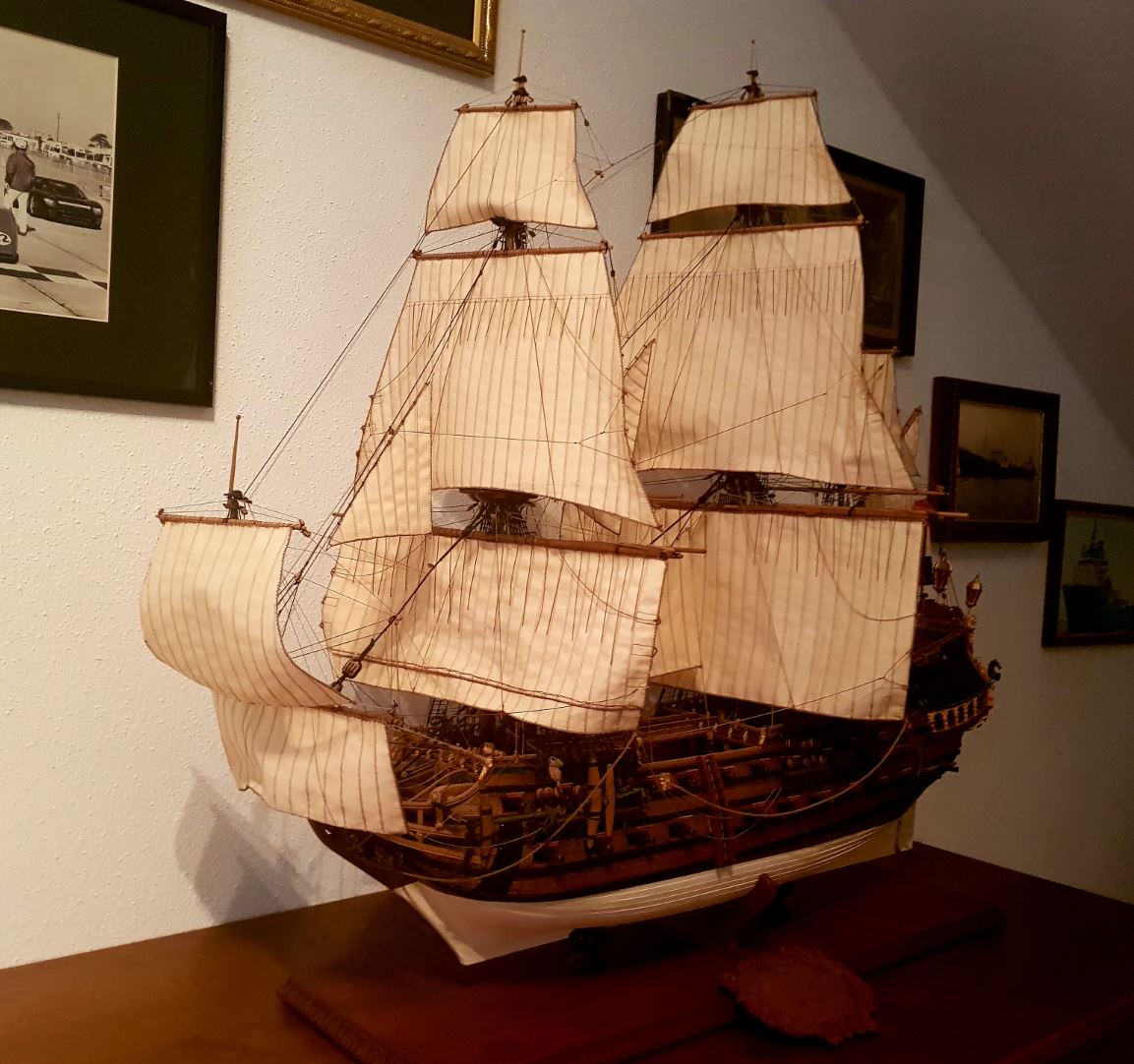

satori hat geschrieben: Mi 3. Okt 2018, 16:05 Ich nehme einen Webrahmen und Klebe die Webleinen an die Wante. Knüpfen ist zwar richtig, aber bei einem Modell unter 1:50 kaum mehr authentisch hin zu bekommen. Daher meine Variante: Kleben NICHT knüpfen
nee Pat, mit der Aussage liegst du daneben. In 1/75 sind Webleinen-Stegs problemlos machbar. Also sollte auch 1/72 gut gehen.
1/75(2) ist zu groß zum kleben, da es mit bloßem Auge einfach zu sehen ist. Und die Webleinen Stegs sehen in dem Maßstab auch sehr gut aus.
Ich kann ja mal Bilder von meinem 2-Decker machen, wenn's intersssiert.
satori
Beiträge: 1662
Wohnort: Winterthur/Kobe
Nightquest1000 hat geschrieben: Fr 5. Okt 2018, 14:46 Ich kann ja mal Bilder von meinem 2-Decker machen, wenn's intersssiert.
Was ist das denn für eine Frage??? Ja logisch will ich das sehen
satori hat geschrieben: Fr 5. Okt 2018, 14:59
Hier ist das gute Stück.
Ich dachte ich könnte heute Morgen auf die Schnelle ein Bild machen, aber die Ecke ist zu dunkel für Makros.
Ich muss den Tisch aus der Ecke ins Licht holen, sonst funktioniert das mit den Makros nicht. Selbst bei manuellem Fokus keine Chance. Mach ich die Tage.
satori
Beiträge: 1662
Herrlich!!!! :thumbup: :thumbup: :thumbup:
