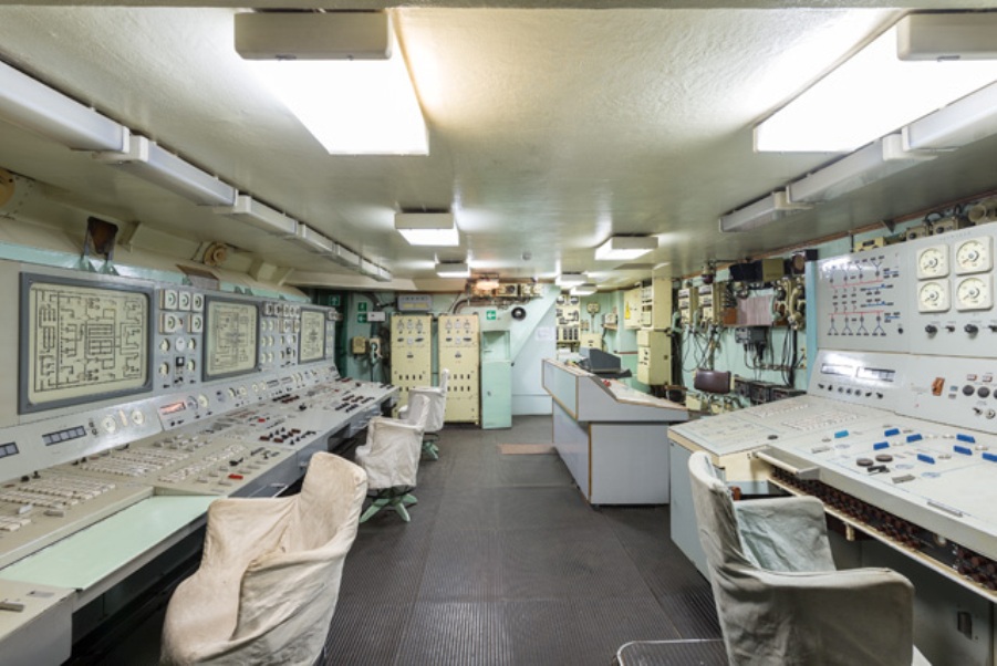

Reaktorzentrale
Reaktorzentrale
6. Reaktor Steuerung orf at.jpg (162.45 KiB) 9516 mal betrachtet
Bei den letzten Vorbereitungen für diesen BB ist mir dann noch dieses Bild "zugelaufen". Ein für diese Jahre hochmodernes Schiff, aber der Kommandant rechnet noch auf einem Abakus.

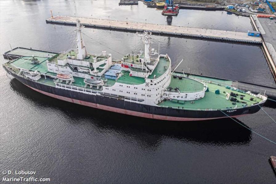

Die Lenin wurde 1989 außer Dienst gestellt weil ihre Außenhülle durch Eisabrieb zu dünn geworden war. Das Schiff liegt seitdem im Hafen der Atomflot für Atomeisbrecher in Murmansk. Sie wurde zu einem Museumsschiff umgebaut.
LENIN als Museumschiff im Hafen von Murmansk
10. NS Lenin Hafen 3.jpg (148.17 KiB) 9516 mal betrachtet
Im Mai 2009 wurde darin der erste Teil des Museums für die Erschließung der Arktis und des nördlichen Seewegs eröffnet.

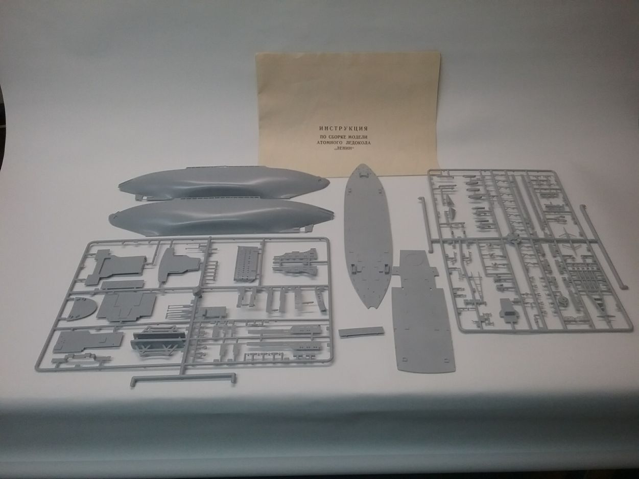

Ob der Bausatz tatsächlich von 1971 ist weis ich nicht, auf jeden Fall dürfte er aus den 1970er Jahre stammen und ist ca. 40 Jahre alt.

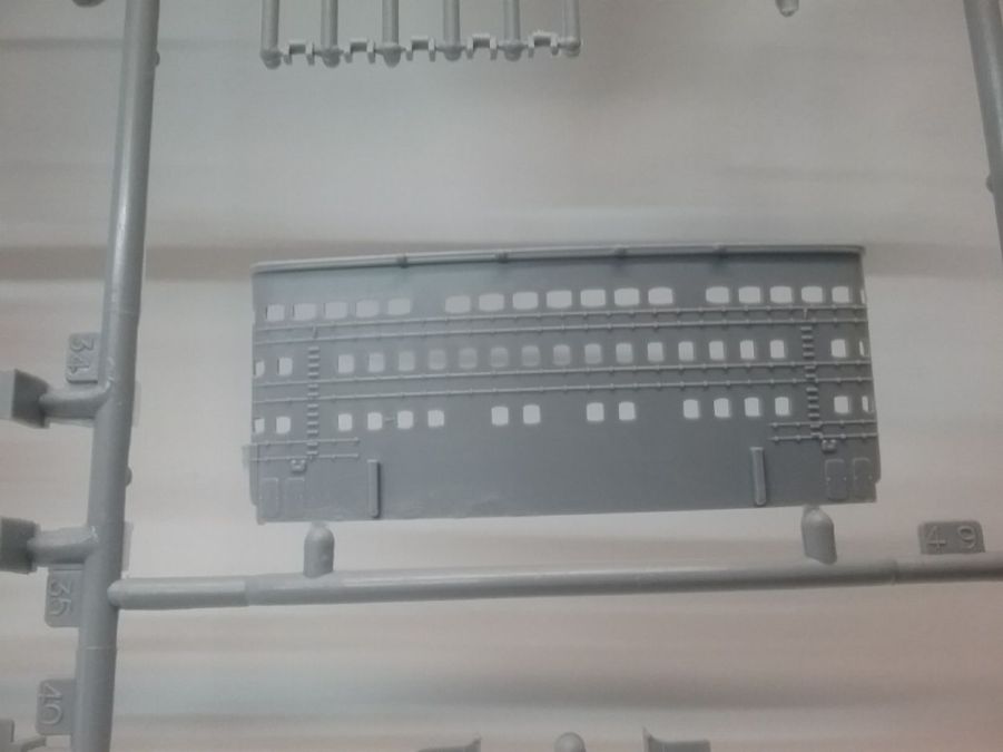

Erstaunlich ist, dass von den kleineren Teilen sich nur 2 von den Guss Ästen gelöst haben. Es sind zwei Spritzrahmen, an denen alle Teile angegossen sind.
Die Gesamtzahl der Teile schätze ich auf ca. 150. Auffällig ist die recht saubere Verarbeitung. Die Fenster der Front (des großen Aufbaus) sind alle sehr sauber ausgeführt und, es scheint so als wenn da wenig Nacharbeit auf mich zu kommt.
2.4 Bauteil Aufbau.jpg (38.98 KiB) 9438 mal betrachtet
Fischhäute finden sich an den Beibooten. Sie sehen allerdings nicht nach größeren Schwierigkeiten aus.

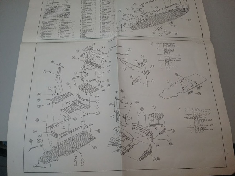

Die Bauanleitung ist eine DIN A3 Seite und in russischer Sprache. Der Druck und auch die Qualität des Papiers sind um Klassen besser wie bei der ARKTIKA.
2.6.NS Lenin Bauplan.jpg (133.75 KiB) 9438 mal betrachtet

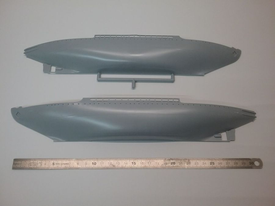

Im Gegensatz zum Bausatz des Atomeisbrecher ARKTIKA machen die Teile insgesamt einen sehr guten Eindruck.
Waren bei der Arktika die Bordwände bis zu 2 mm dick und total verzogen, so könnten diese Rumpfhälften durchaus aus einem modernen Bausatz stammen.
2.5 Rumpfhälften.jpg (36.79 KiB) 9438 mal betrachtet

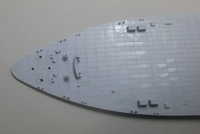

Was mir gut gefällt ist auch das Haupt und Oberdeck eine sehr fein aufgebrachte Struktur aufweisen. Diese Struktur soll wohl Stahlplatten darstellen.
2.7 Decks.jpg (40.31 KiB) 9438 mal betrachtet
Beim betrachten des Vordecks fällt auf das keine Ankerketten aufgeprägt sind. Das Entfernen entfällt also!
2.8 Vordeck Details.jpg (41.06 KiB) 9438 mal betrachtet

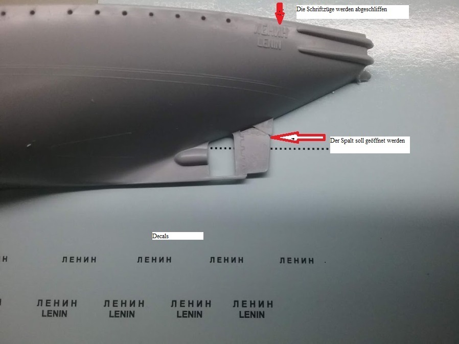

Die aufgeprägten Schriftzüge werden abgeschliffen und durch Decals ersetzt. Die Decals hatte ich mir, für mehrere Modelle die noch auf meinem Plan standen, schon vor längerer Zeit anfertigen lassen. Den Schlitz zwischen Rumpf und Ruder will ich öffnen.

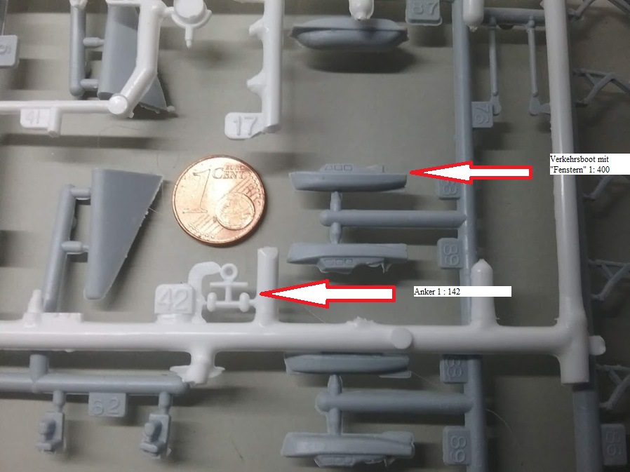

Die Arbeits- oder Verkehrsboote sind sehr klein, trotzdem sind die „Fenster“ erkennbar eingeprägt. Ein Bild zum Vergleich: Der Anker des Revell Fisch Trawlers im Maßstab 1:142, relativ grob ausgeführt. Dagegen die Arbeitsboote der LENIN, Maßstab 1:400 !
Beide Modelle sind aus dem Anfang der 1970er Jahre.
2.10 Arbeitsboote Vergleich.jpg (115.33 KiB) 9438 mal betrachtet

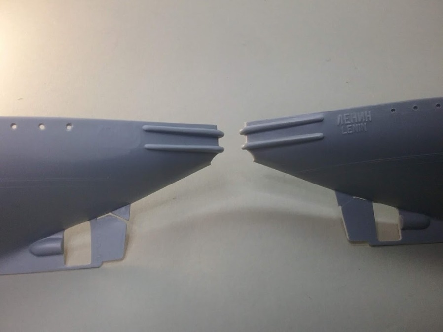

Im nächsten Schritt wurden dann die die aufgeprägten Schriftzüge an Bug und Heck entfernt. Das abtragen war mit dem Skalpell problemlos. Beigeschliffen habe ich die „Unreinheiten“ mit einer Schaumgummifeile (Buffer) aus dem Nagelstudiobedarf.
Die Dinger entwickeln sich so langsam zu meinen Lieblings Werkzeugen.
Das Öffnen des Schlitzes zwischen Ruderblatt und Rumpfboden war mit einer Resinsäge ohne Schwierigkeiten möglich. Versäubert wurde der Schnitt mit Schleifpapierstreifen.
3.2 Ausgebohrte Bullaugen Ruder ist frei.jpg (64.76 KiB) 9130 mal betrachtet

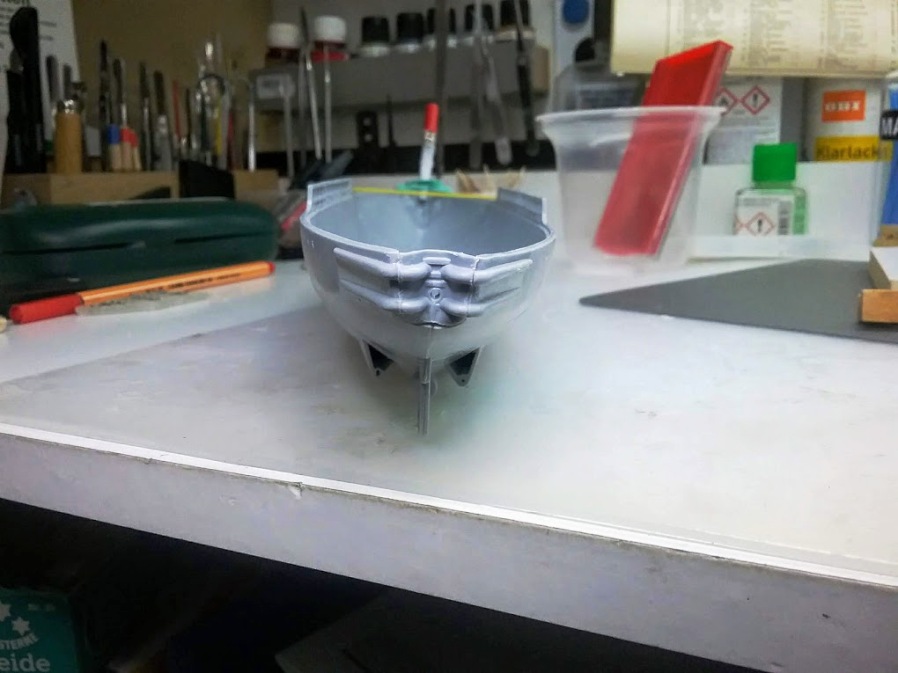

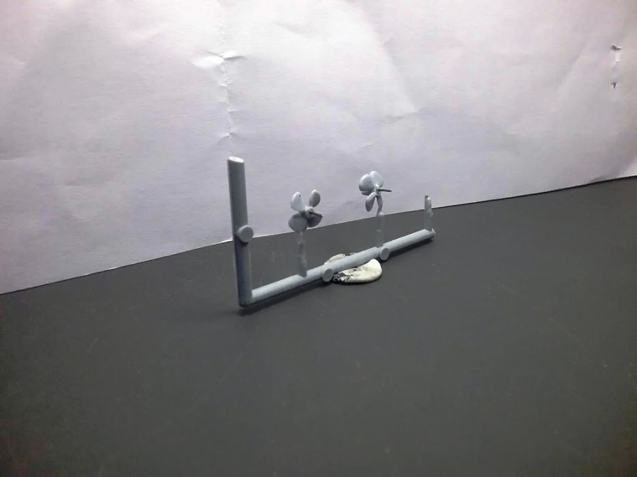

Ebenfalls problemlos ging das Ankleben der Wellenhosen an den Rumpf. Auf den Rumpf sind, sehr feine, Markierungen aufgeprägt um die Teile zu positionieren. Dafür habe ich einen dünnflüssigen Kleber verwendet. Die übergelaufenen Reste dieses Klebers lassen sich nach dem Durchtrocknen mit einem Glasfaser Radierer (Rostradierer) problemlos entfernen so das, an diesen Stellen, kaum Spachtelarbeiten notwendig werden.
3.3 Wellenhose.jpg (47.79 KiB) 9130 mal betrachtet

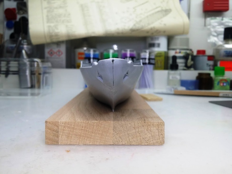

Die beiden Rumpfhälften wurden mit Klebeband fixiert und dann verklebt. Leider blieb am Bug ein kurzer, sehr schmaler Spalt offen.
3.5 Spalt am Bug.jpg (99.15 KiB) 9130 mal betrachtet

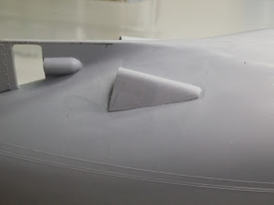

Nicht ganz so erfolgreich verlief das Einkleben der Schlepprille. Ich könnte es ja jetzt auf die Formenbauer schieben, aber wahrscheinlich lag der Fehler doch bei mir. Eine winzige Verschiebung, beim Kleben des Rumpfes, macht hier eine Abweichung von mehr als einem Millimeter aus. Da werde ich wohl etwas einfallen lassen müssen damit das nachher vernünftig aussieht.
3.4 Schleppbrille.jpg (109.32 KiB) 9130 mal betrachtet
Die Funktion der "Schlepprille" war mir nicht so recht klar. Eine Erklärung für die Funktion dieser Einrichtung habe ich im folgenden Buch gefunden :

Die Schrauben sind leider sehr unschön ausgeführt. Da meine Suche nach 4 Blatt Schrauben im Maßstab 1:400 erfolglos war werde ich die Schrauben wohl mit Schleifpapier und Diamantfeilen „in Form“ bringen müssen. Zum besseren Bearbeiten der Schrauben und auch zur späteren Befestigung habe ich schon mal Stifte aus 0,5 mm Federstahl eingeklebt und entsprechende Löcher in die Wellenhosen gebohrt.
3.6 Schrauben mit Stahlstift.jpg (70.85 KiB) 9130 mal betrachtet
