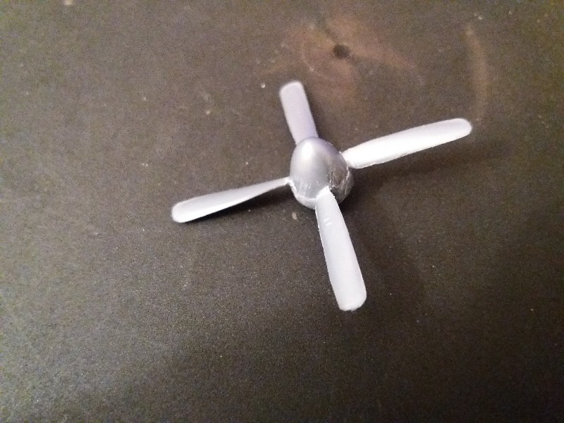

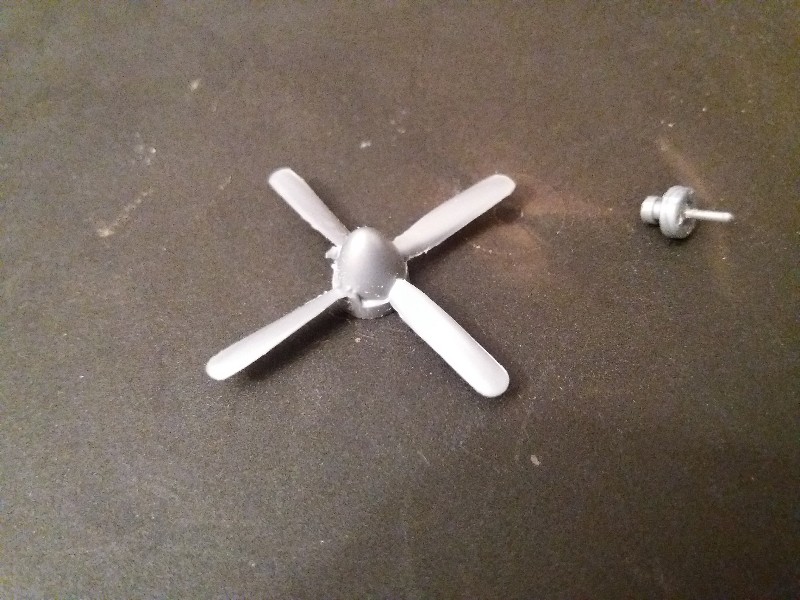

Jedenfalls ging es weiter, mit dem nächsten katastrophalen Teil. Der Propeller.
Hier musste massig geschliffen werden, ehe man überhaupt ersteinmal einen von einem Propeller reden konnte.

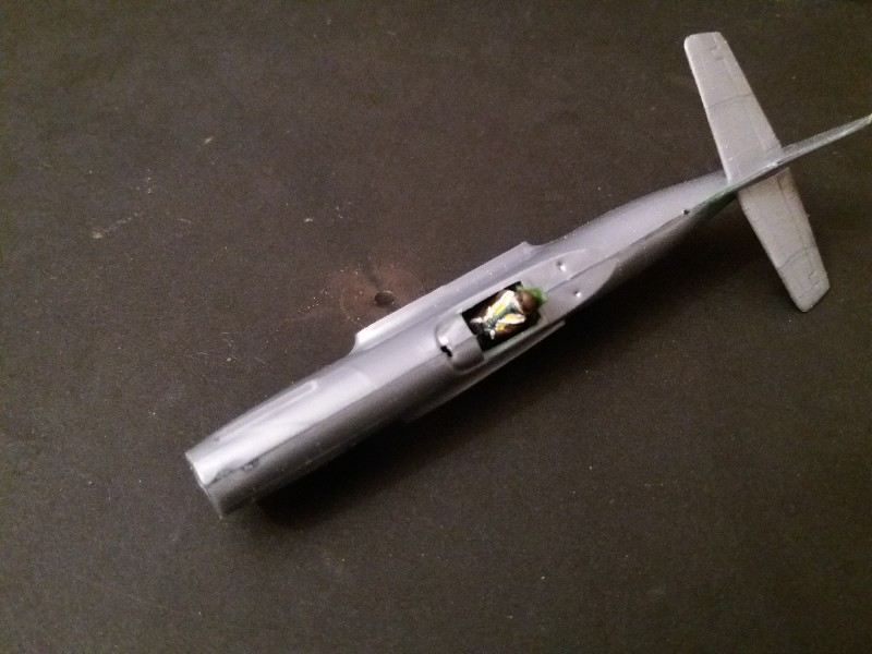

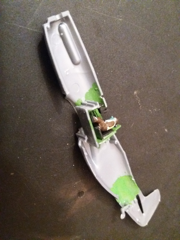

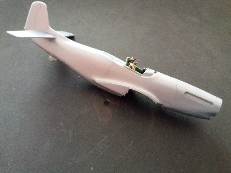

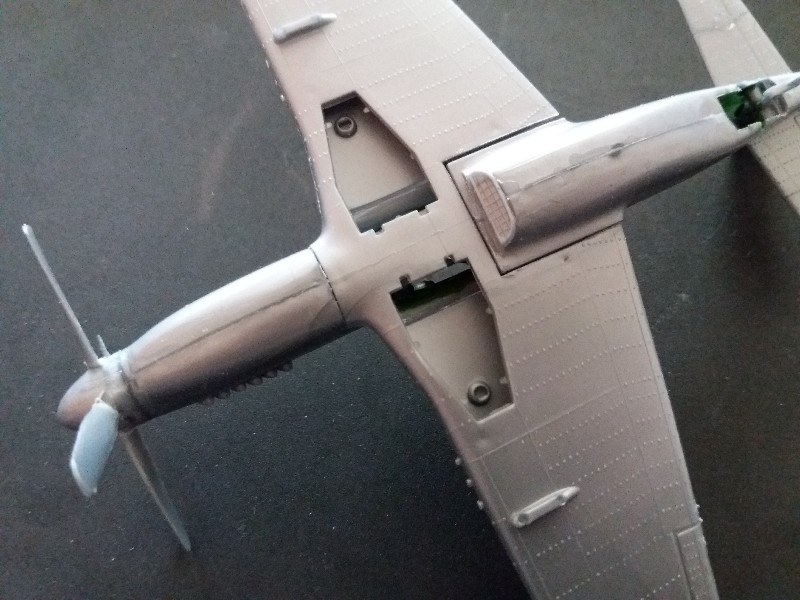

Anschließend habe ich das Cockpit schon eingeklebt und beide Rumpfhälften zusammen gefügt. Auch hier habe ich wieder vieles schleifen müssen. Bisher hielt es sich aber noch mit dem Spachteln im Rahmen.

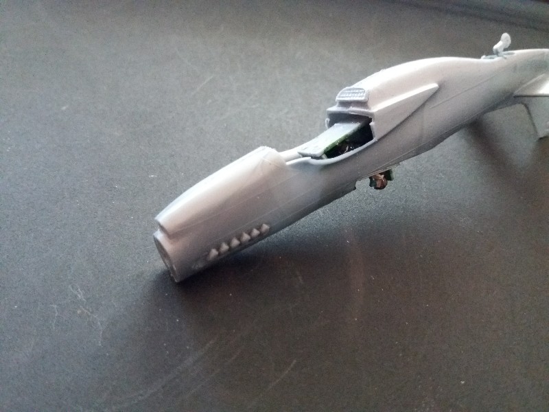

Leider kann man aber den Propeller nicht drehen, da die Vorrichtung hierfür gar nicht in das Loch passt, also musste ich das abtrennen und den Propeller ankleben. Auch die Abgasablässe und der Lufteinlass, habe ich angebracht.

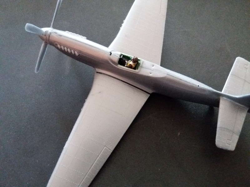

Als letztes kamen für heute die Flügel dran. Allerdings muss ich hier vieles Spachteln, ich hoffe man sieht es auf den Bildern. Auch für den Fahrwerksschacht muss ich mir was einfallen lassen.
Soweit bis hierher. Hier muss ich erstmal einiges spachteln, dann melde ich mich wieder ;)

Alter Verwalter.... :o ... da tun sich aber Spalten.... gar Schluchten auf. :shock:
Als Spachtelmasse brauchst du da aber die große......... Familienpackung. :mrgreen:

Also ich sag mal so, bis zum zusammenbauen des Rumpfs war es noch ganz okey, aber das jetzt stellt einen der Bausatz vor eine Herrausforderung. Und ich denke spätestens hier ist auch der 12 Jähriger Einsteiger davon abgeschreckt.
Aber was die Form betrifft wird hier zwar nie eine P-51 daraus, aber die Japaner haben oft die Maschienen der Verbündeten und der Gegner in abgewandelter Form nachgebaut, so eine "what if" Maschine könnte man daraus gut machen.

Stimmt, sieht mehr nach Yak-3 aus. Hoffentlich habe ich Revell jetzt nicht auf eine Idee gebracht :lol:

Oh man, da hast du dir etwas aufgehalst. Bis du das ordentlich verspachtelt und verschliffen hast ist der Frust ins Unermessliche gestiegen.
Ich bin aber wirklich schon sehr gespannt, was du da noch rausholst. Nicht aufgeben!
Gruß Rafael
Bei solchen Gräben solltest Du erst dünne Plastikstreifen einkleben, die verschleifen, und dann drüberspachteln.

Das Modell mag zwar für'n A.... sein, aber deshalb könnte man doch trotzdem etwas sorgfältiger bauen.
- Die Nähte der Rumpfhäften noch verspachteln und verschleifen.
- Die Sinkstellen im Cockpit verspachteln.
- Der Übergang Spinner/Grundplattehätte hätte verschliffen werden können.
- Der Zwischenraum zwischen Propeller und Rumpf hätte mit einem Kartonstreifen als Abstandshlter erreicht werden können.
- Beim Verspachteln beachte den Tipp von eupemuc: Benachbarte Flächen vorher abkleben.
Ich hätte alle Nieten abgeschliffen. Silber sieht auf glatten Flächen besser aus.
