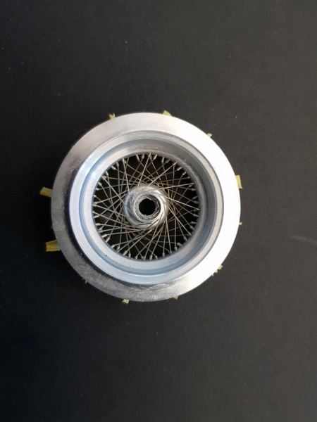

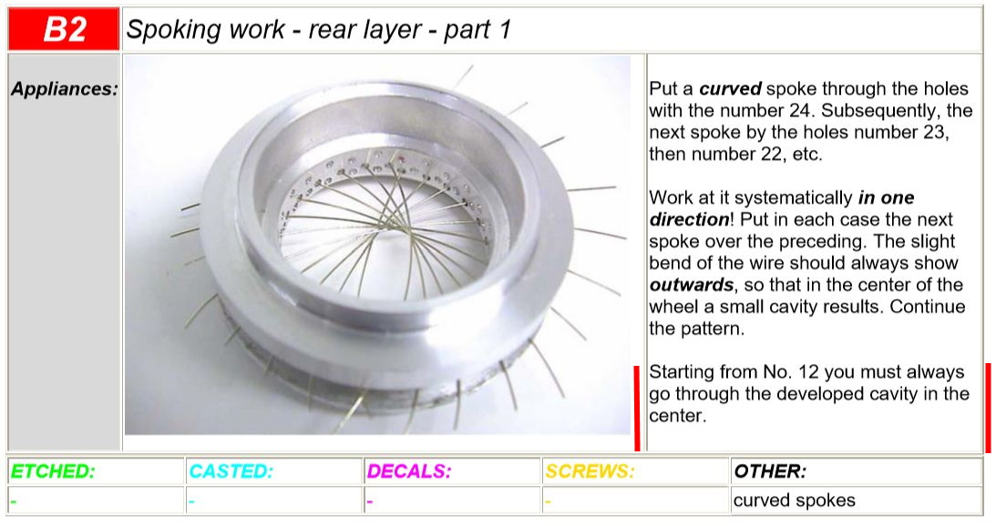

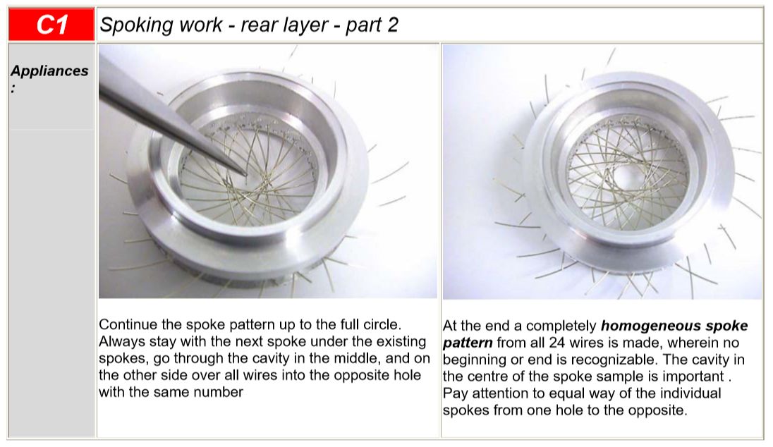

Ich glaube, beim Einspeichen ist dir ein Missgeschick passiert. Die Speichen müssten symmetrisch zur Mitte liegen, bei dir ist alles irgendwie nach links gerutscht (möglicherweise ist das aber auch nur das Foto). Und dadurch, dass die Bögen nach außen ausgerichtet sind, ergibt sich in der Mitte, wo später die Nabe eingeschoben wird, ein freier Raum. Bei dir liegen die Speichen alle an einer Stelle übereinander.
Vielleicht hilft ein Nagel in einem Holzbrett als Montagehilfe und zur Ausrichtung.
Quelle: Autograph
Die Speiche 12 wird von außen unter dem bereits vorhandenen Speichenkranz eingeführt, in der Mitte, im freien Raum wo später die Nabe sitzt, nach oben geholt, und dann über den vorhandenen nach außen gelegt und durch das zugehörige Loch auf der anderen Seite geführt. So ergibt sich dann die Öffnung für die Nabe.
Quelle: Autograph
Quelle: Autograph
Quelle: Autograph

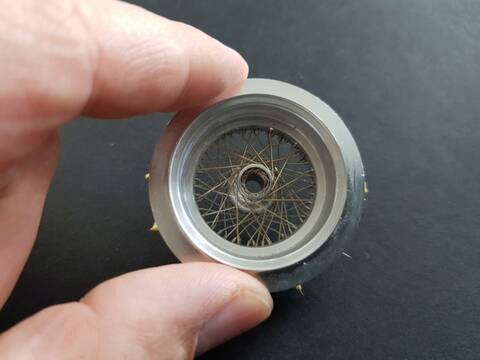

Besten Dank für deine Mühe!
Du liegst völlig richtig. Die Biegung war falsch herum.
Nachdem ich das Biest ungefähr ein Dutzend Mal eingespeicht und wieder auseinandergepflückt habe, brachte das zwei Erkenntnisse: 1. Meine Frustrationsgrenze liegt höher als gedacht, und 2. Das Konzept mit gebogenen Speichen und einer Nut ist Murks.
Das müssten wie beim Original gerade Speichen mit passenden Bohrungen sein, so wie Autograph es ja auch bei der vorderen Speichenreihe gemacht hat. So steht alles zu sehr unter Spannung und beim Einsetzen der Nippel hüpfen Speichen irreversibel aus der Nut - außer man zerpflückt nochmal alles, um wieder am selben Punkt anzugelangen.
Ich habe aber doch einen Weg gefunden, es halbwegs akzeptabel hinzukriegen.

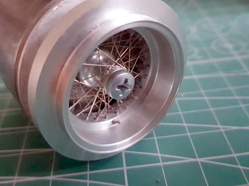

Nach dem einspeichen, noch nicht gespannt:
Gespannt und mit Nippeln versehen, Speichen verziehen sich oder hüpfen aus der Nut:
Vordere Speichenreihe begonnen, man beachte die weitaus bessere Optik und Verarbeitbarkeit der geraden Speichen mit Bohrungen in der Nabe:
Rettende Idee: Die rausgesprungenen Speichen in der Mitte mit einem ganz spitzen Seitenschneider (der gute von Tamiya, nicht der Standard) in Höhe der Nabe kappen, an den Enden insgesamt einen knappen mm abtrennen. So lassen sie sich in die Nabe stecken und verkleben, der Pfusch geht in dem Speichenrudel an der Nabe unter.
Die entsprechenden Speichen sind noch nicht in die Nabe geklebt, sieht man auf ein bis zwei Uhr, aber die Optik ist schon deutlich besser.
Das muss noch erledigt werden, außerdem noch die restlichen Nippel angebracht und die vordere Speichenanlage mit Kleber fixiert werden.
Dann kanns an die restlichen drei Borranis gehen. Aber hab ja nun etwas Übung.

Ich habe nun die Speichen, die völlig verschoben waren und daher durchtrennt/gekürzt wurden in der Nabe befestigt. Sieht man tatsächlich nicht mehr. Hierfür habe ich zum ersten mal den Bondic UV-Kleber ausprobiert, hat sich absolut bewährt. Tolles Zeug, selbst wenn was daneben geht, kann man es einfach abwischen. Solange es nicht mit UV-Licht gehärtet wird ist das einfach eine nicht klebrige Flüssigkeit. Deshalb kann man auch in aller Ruhe ausrichten und wenn es passt -> UV-Lämpchen an.
Könnte auch was für Klarsichtteile sein, da er recht klar aushärtet und nicht wie Sekundenkleber ausblüht.
Hier nun die fertige Felge. Bitte bedenken dass es eine extreme Nahaufnahme ist, so nah kommt außer mir und der Kamera niemand sonst ran. Aus normalem Betrachterabstand gefällt mir das Ergebnis ganz gut. Ein Nippel der hinteren Reihe (kurz nach drei Uhr) fehlt, den werd ich mit Flüssigspachtel oder Holzleim ersetzen.
Jetzt kann´s an die restlichen drei gehen, aber nun hab ich ja genug Übung und kenne die Tücken des Konzepts. Kann nun auch langsam an die Lackierung der Felgen denken.

Ich werde daher an Resten mal meine Idee ausprobieren, bevor es an die Felgen geht: Zero Paints Silber, das schon einen leichten Graustich hat. Dann einen Filter mit stark verdünntem Hellgrau drübernebeln, bis es von der Optik passt.
Neuzeitliche Borranis sind verchromt, bei für den GTO zeitgenössischen ist lackieren angesagt. Damals waren im Rennsport verchromte Felgen verboten, wegen der Bruchgefähr durch versprödendes Material. Auf Bildern sieht das nach einer Silberfarbe mit ordentlichem Graustich aus.

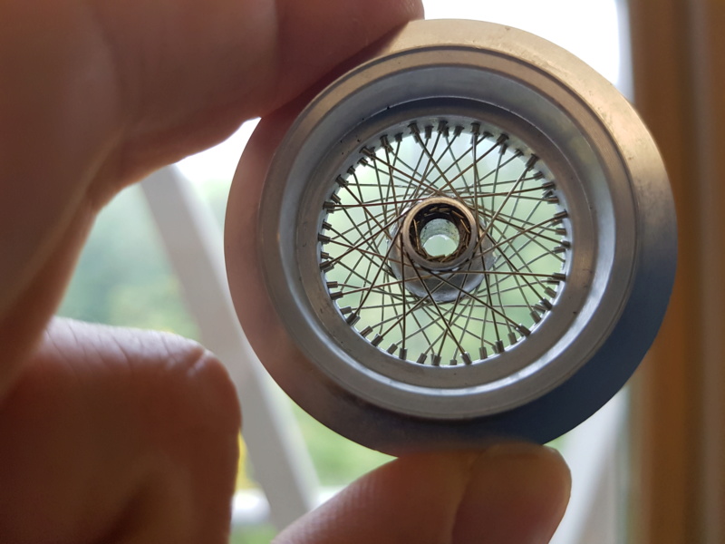

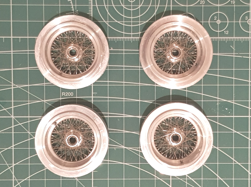

Ich kann nun Vollzug melden, die Borranis (oder die Autograph Interpretation davon) sind fertig. Nachdem die Nerven arg gelitten haben, ist die endgültige Sicherung der Speichen und Nippel mit einer dicken Schicht Uhu Hart beinahe schon ein therapeutischer Akt.
Ich habe dann noch in alle vier ein kleines Loch gebohrt und mit einem Ventil aus Weißmetall von MFH versehen.
Und nun das Gruppenbild:
Ich bin recht zufrieden mit dem Anblick, auch wenn das Set konzeptbedingt Schwächen hat. War ein ziemlicher Kampf, aber das Durchhalten hat sich am Ende gelohnt. Pro Rad waren es 1 Felgenring, 24 gebogene Drähte, 24 gerade Drähte, 72 Speichennippel, 1 Nabe und 1 Ventil. Macht 123 Teile pro Rad, 492 für alle vier. Später kommen noch die Zentralverschlüsse samt Nabendeckeln hinzu, dann ist die 500 Teile Marke nur für die Räder geknackt.
Neben der Proxxon samt Bohrständer, einer gebogenen Pinzette, einer kleinen Zange, Seitenschneider, flüssigem Sekundenkleber und UHU Hart waren mehrere Flaschen Wiesn-Bier und ein paar Gläser 12 years Balvenie Single Malt unverzichtbare Hilfsmittel bei der Realisierung.

Trotz der Widrigkeiten doch ein gutes Ergebnis und das ist, was am Ende zählt
Mein Reden. Nur mit dem richtigen Equipment kommt man auch an das gewünschte Ziel...waren mehrere Flaschen Wiesn-Bier und ein paar Gläser 12 years Balvenie Single Malt unverzichtbare Hilfsmittel bei der Realisierung.

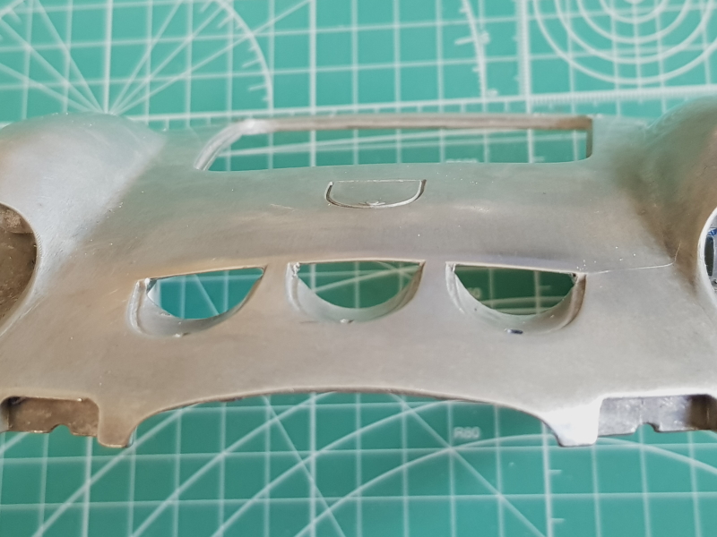

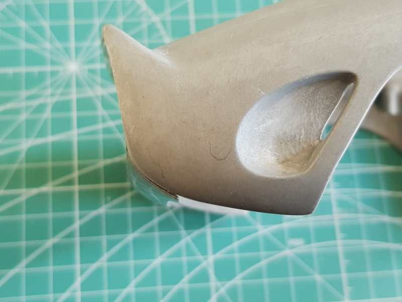

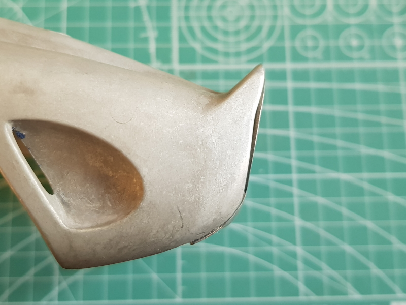

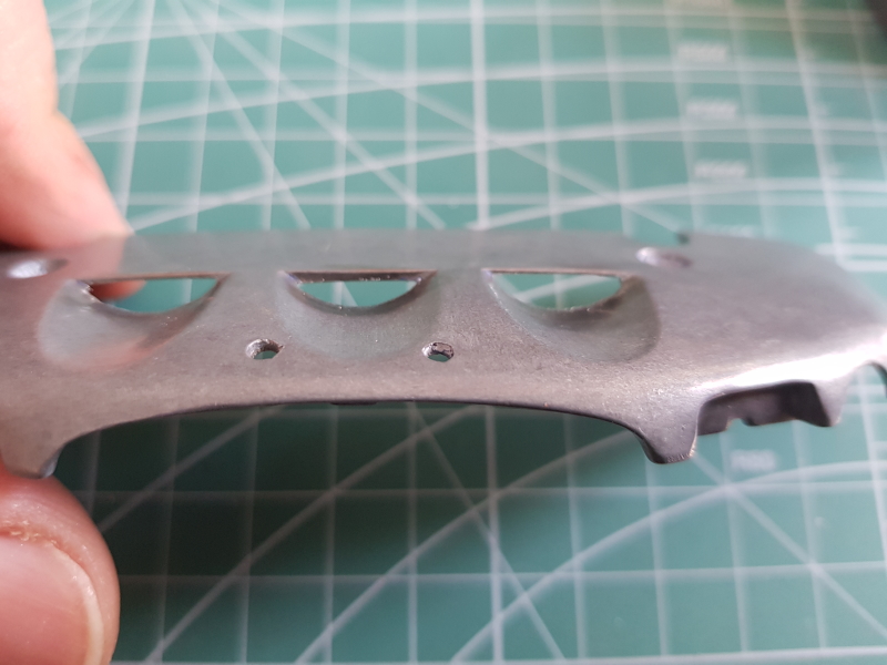

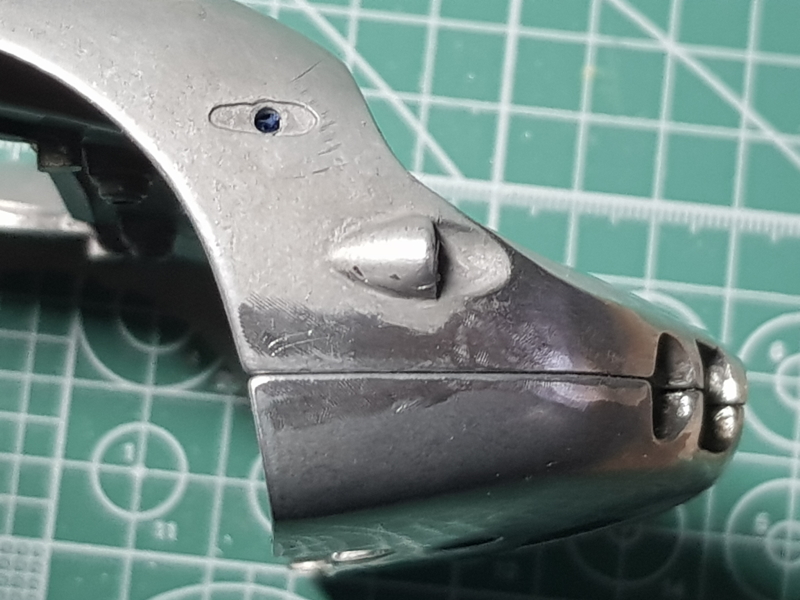

Eigentlich wollte ich mich als Nächstes den Sitzen widmen, aber nach der Filigranarbeit mit den Borranis schien mir etwas Groberes ein guter Ausgleich. Also habe ich mit den Karosseriearbeiten angefangen. Von der Passung her sind der untere Teil der Front und das Heckteil echt übel, wie man hier sieht:

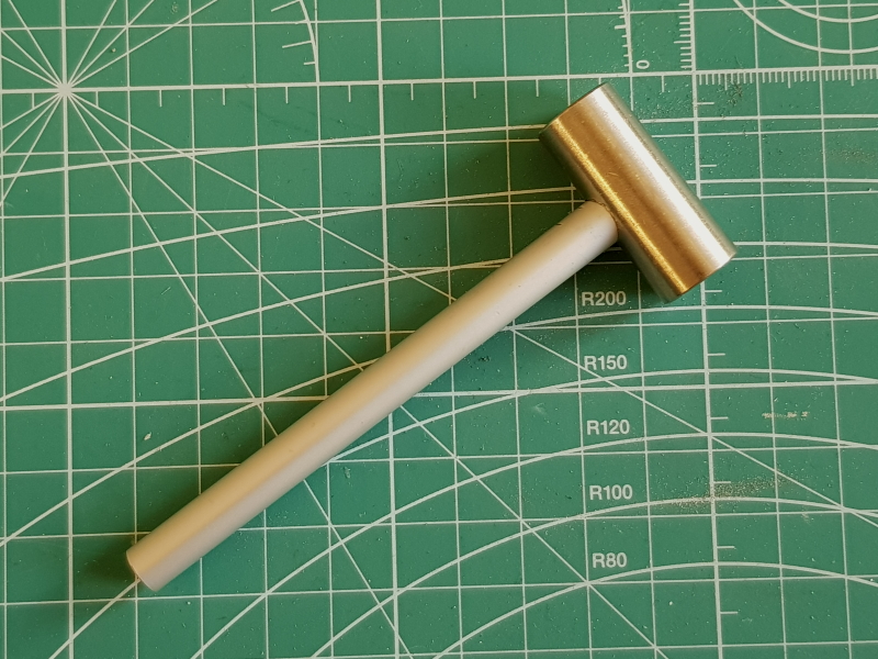

Die Unterkante ist ein echtes Problem. Da muss schwereres Geschütz in Form des kleinen Hammers aus dem RP Punch & Die Set her.

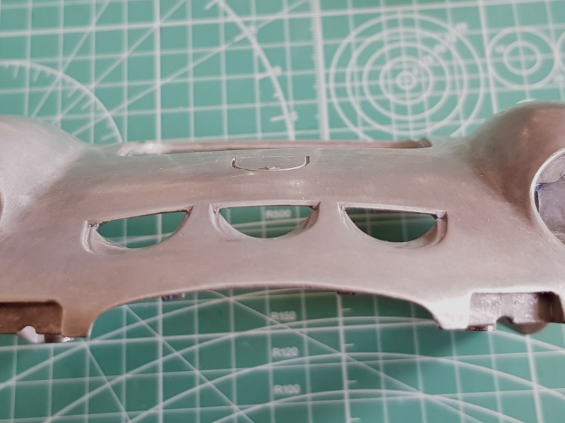

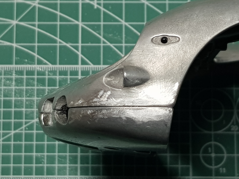

Nach dem Hämmern sieht das Ganze schon etwas besser aus, nun kann es ans spachteln gehen.
Auf der anderen Seite ist es nicht ganz so extrem, aber wie man am Vorher-/Nachher-Bild sieht kann man hier die untere Kante auch durch Hämmern besser in Form bringen.

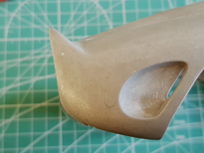

Bei der Front bringt es sehr viel die Zapfen, die die Schrauben aufnehmen, etwas abzufeilen. So wird aus dem anfänglichen Grand Canyon ein normaler Spalt, der sich problemlos spachteln lässt. Einen ganz leichten Versatz gab es auch, der sich aber recht leicht mit feilen beseitigen lässt.
Ich habe noch die Kanten an den Lufteinlässe dünner gefeilt. Hier das untere Teil, der Lufteinlass in der Mitte ist zum Vergleich noch unbearbeitet.
Oberseite im Vorher-/Nachher-Vergleich:
Ich hatte heute auch diverse Teile in der Karosserie abgeschnitten, so z. B. auch die Stifte am Dachhimmel an denen die verbundene Front- und Heckscheibe befestigt waren. Die werden nicht mehr benötigt, da ich die Scheiben einzeln einkleben werde. Meine Frau meinte angesichts kreischender Trennscheiben und Gehämmer, dass sich das ja anhört wie in einer echten Karosseriewerkstatt.

Die Felgen haben sich gelohnt. Schöner Aufwand, für mich tolles Ergebnis.
Deine Kleinigkeiten an der Karosserie sind auf jeden Fall sinnvoll. Vor allem das Ausdünnen von Öffnungen. Das mache ich meistens auch bei meinen "Plastikmodellen"
