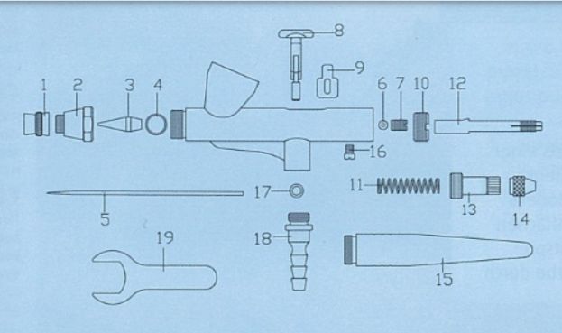

Hallo Revell Community!Bräuchte da mal etwas Hilfe... :? ...Besitze seit kurzem ein Revell Airbrush Set Basic with Compressor. Und beim reinigen ist mir ein kleines Teil rausgefallen. Es handelt sich um das Teil 9,ist ein kleines Plätzchen. Und nun weiss ich nicht wie ich das Teil wieder reinbekomme. In der Beschreibung sieht man nur wo was hinkommt aber nicht wie. Meine Frage jetzt...wie bekomme ich das Teil 9 und wie kommt das Teil 8 (Hebel) wieder richtig rein??? :D Ich bedanke mich schon mal für Tipps und Ratschläge..... ;)
Beiträge: 1930
Been thanked: 56 times
Ich habe diese Grafik gefunden.
Ich würde die Nadel ganz herausziehen, dann Teil 9 von oben hinein fummeln und dann den Hebel. Die Löcher sollten so ausgerichtet sein, dass die Nadel anschließend wieder durch geht. Das Scharnier des Hebels so, dass er sich nach hinten drücken lässt.

Hallo Housi21,
schau dir mal nachfolgendes youtube Video an. Hier siehst du, wie du deine Airbrush zerlegen, reinigen und wieder zusammensetzen kannst.
https://www.youtube.com/watch?v=oAwTpMAm0mE
Etwa ab 10'40 wird das betreffende Teil eingesetzt.
