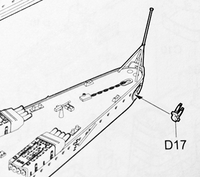

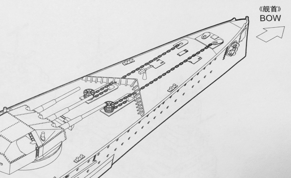

Zum Bausatz der Graf Spee von Trumpeter:
Die Anordnung ist gleich wie bei Academy, also vor den Ankerspills. Der Wellenbrecher hat in der unteren Hälfte einen Durchlass für die Ankerkette.
Bauplan Trumpeter 1.jpeg (127.28 KiB) 3882 mal betrachtet
Eine Anmerkung hätte ich noch.
Die Ankerkette im Heck sollte meines Erachtens viel kürzer sein. Sie reichte nur bis zu einem niederen Decksgehäuse, oft ist sie aber auch nur als ein kurzes Stück auf dem Deck festgezurrt.
