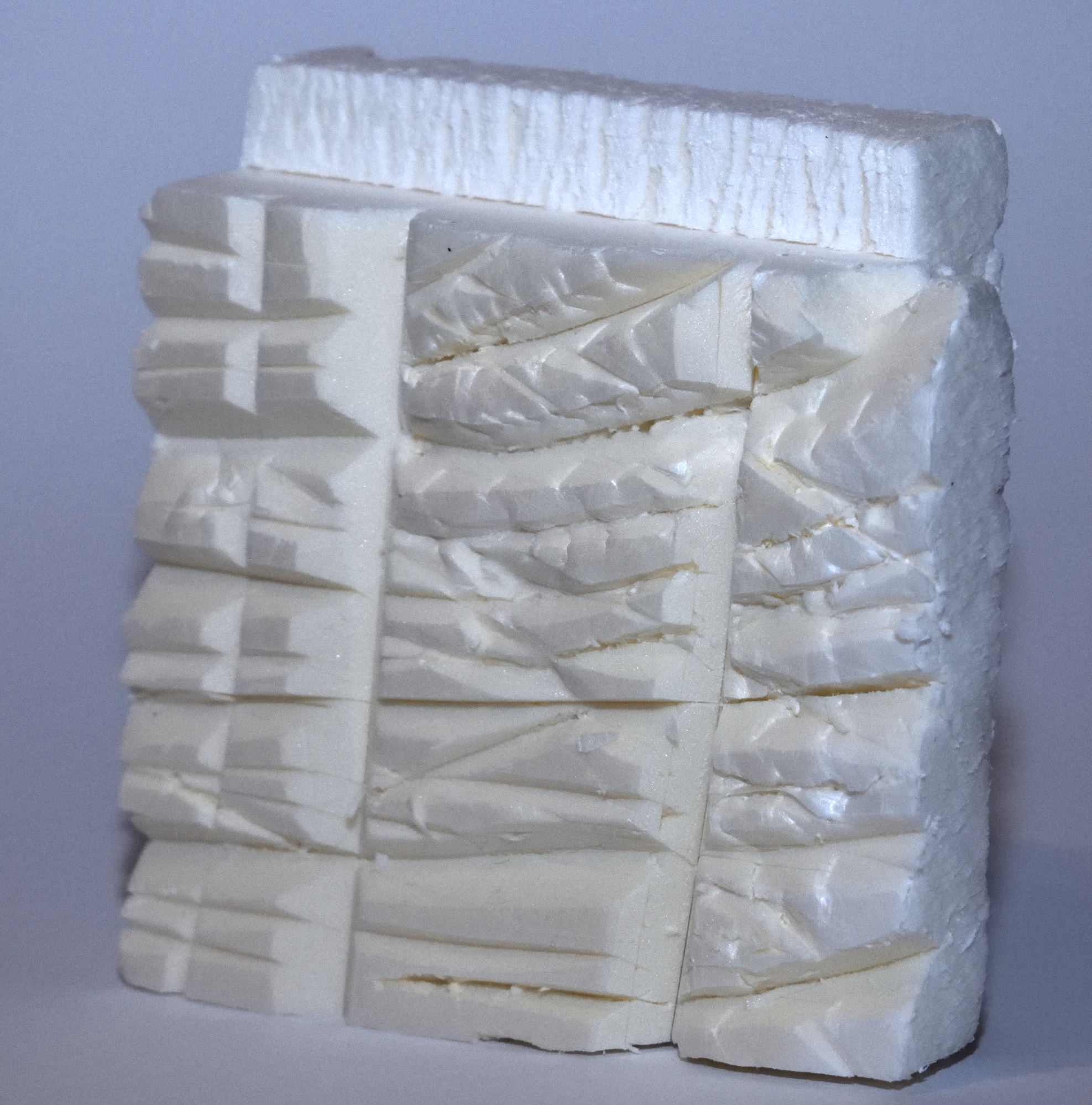

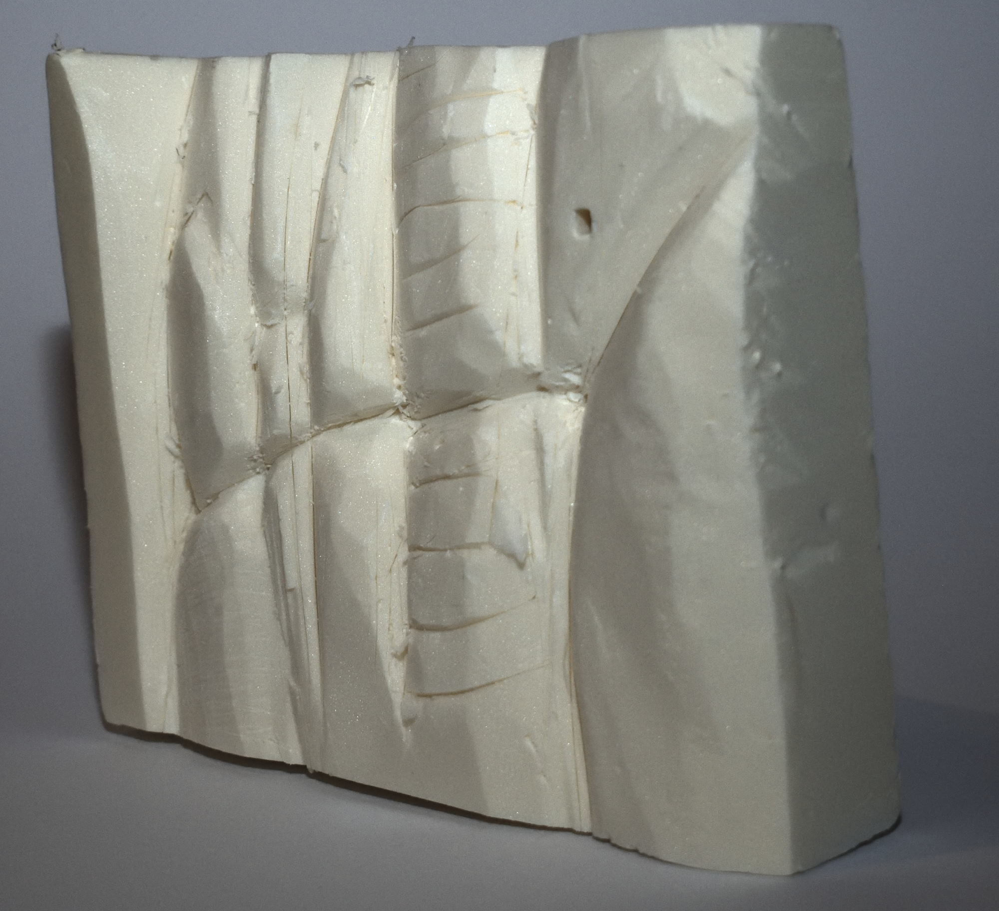

Ich habe noch nie einen Berg für 1/72 gebaut, daher musste ich vorher aber ein Wenig üben:

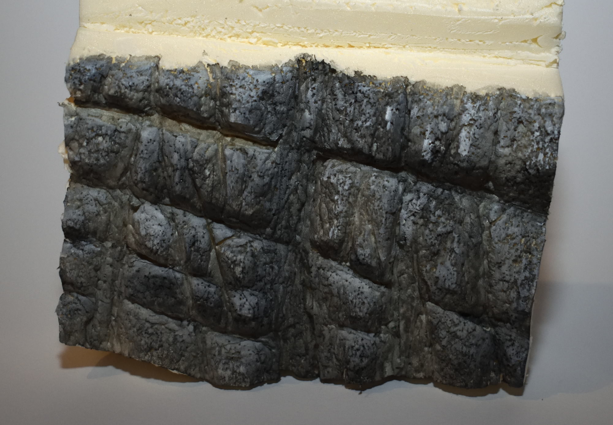

Der erste Versuch sah schon haaalbwegs brauchbar aus, aber eher wie Rinde anstatt Berg.

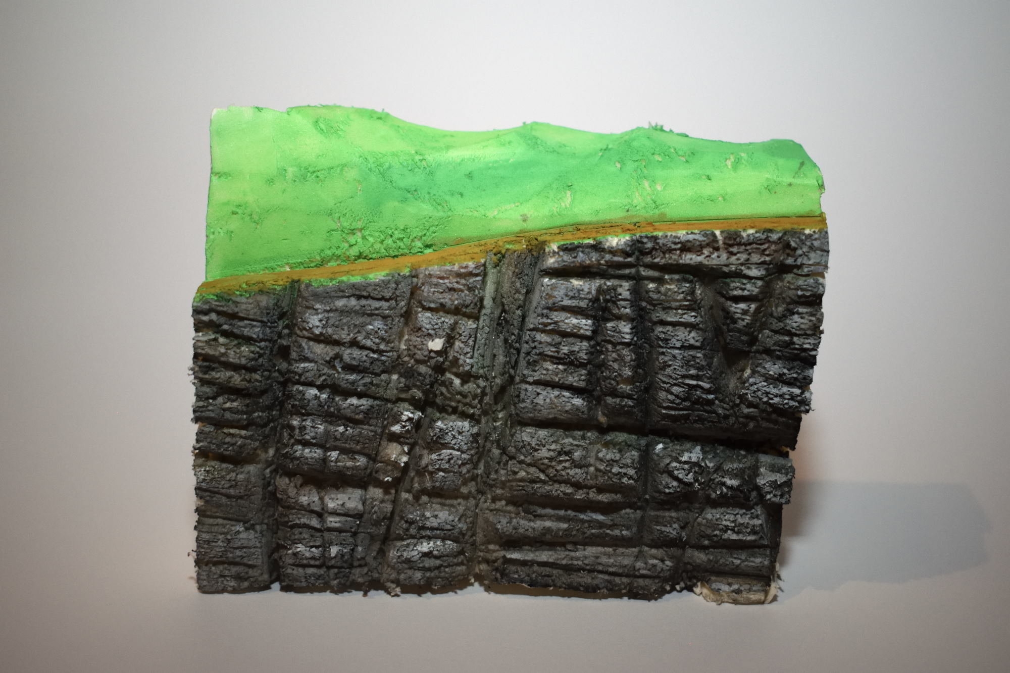

Die nächsten waren kaum besser...

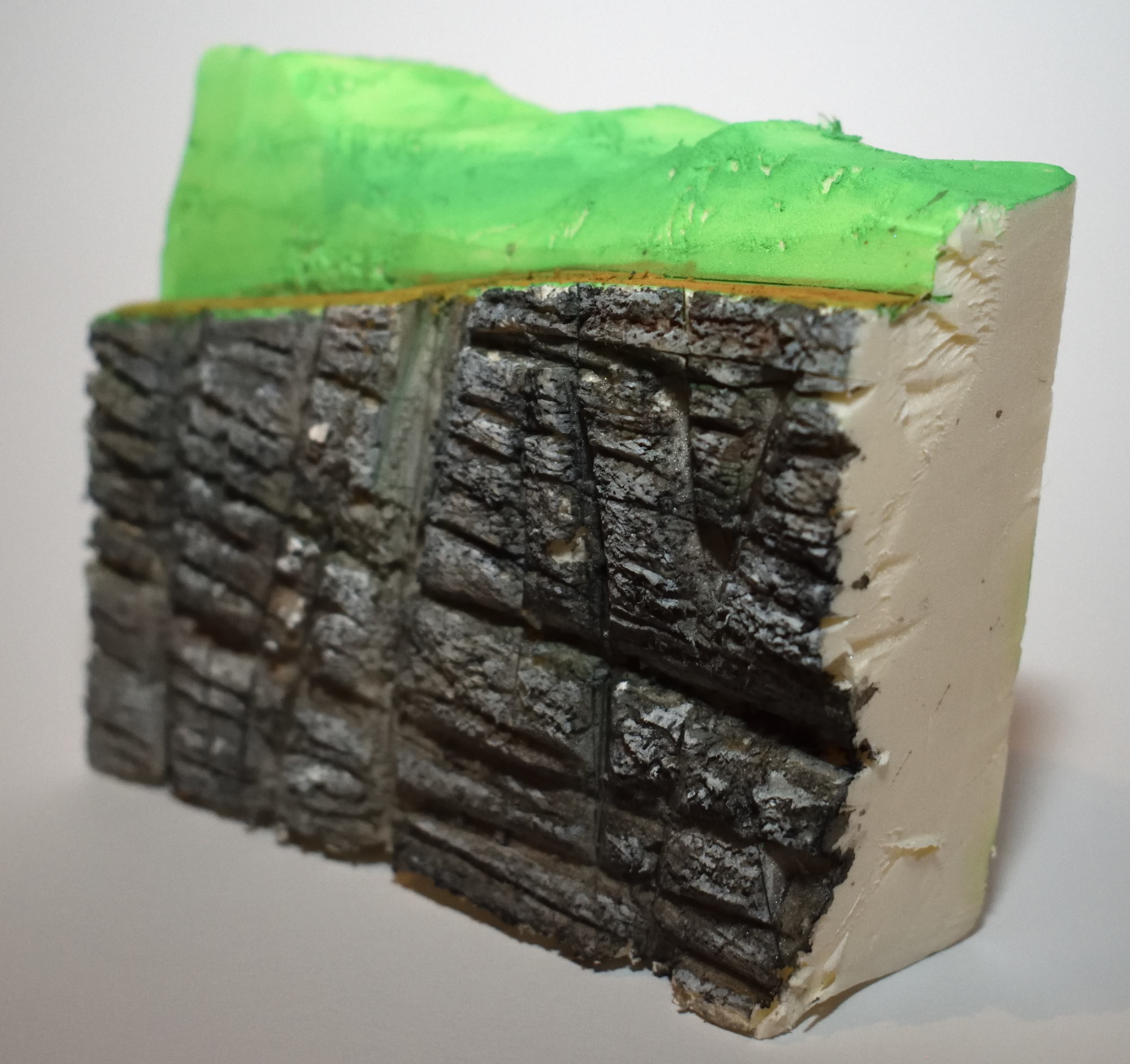

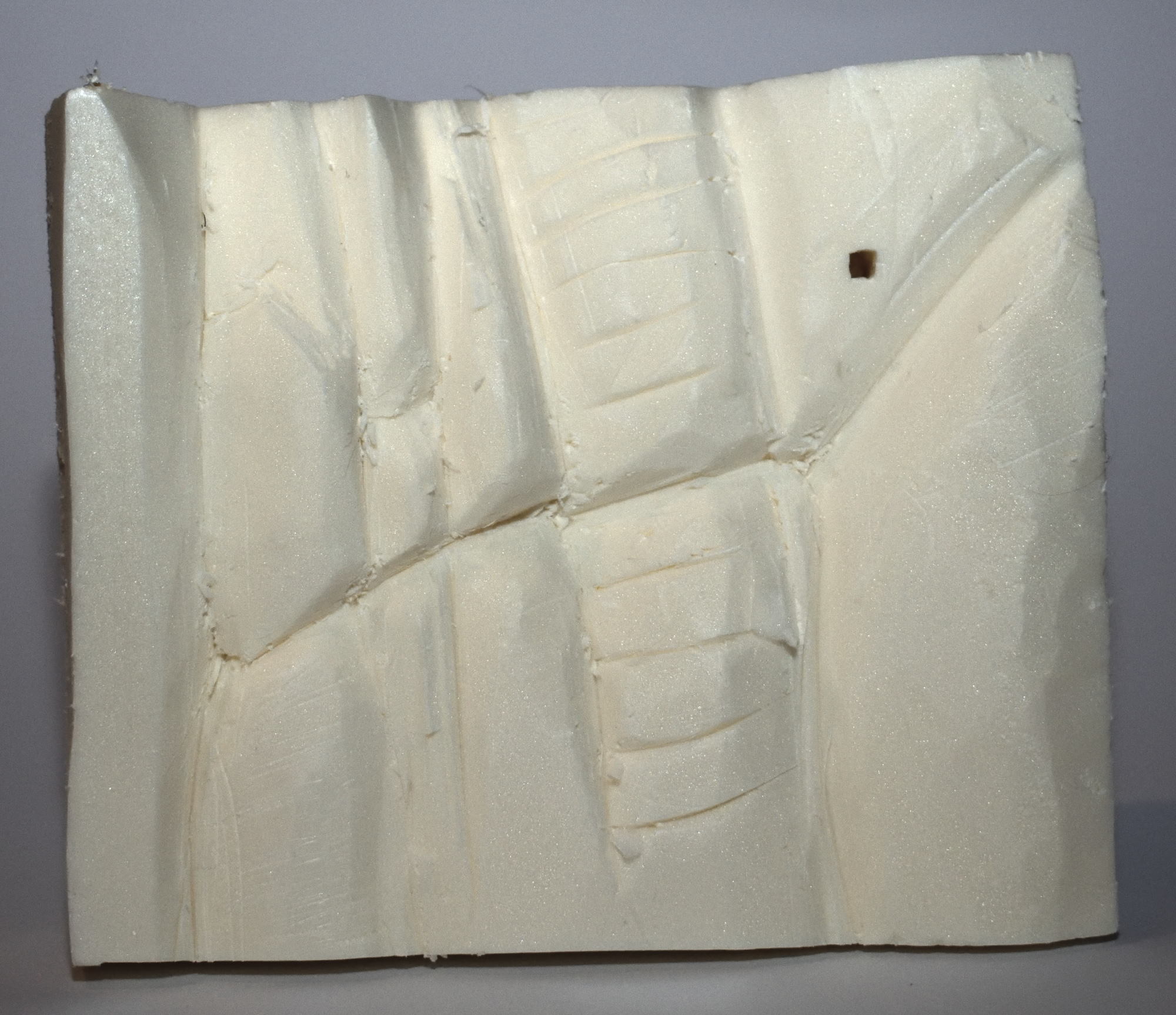

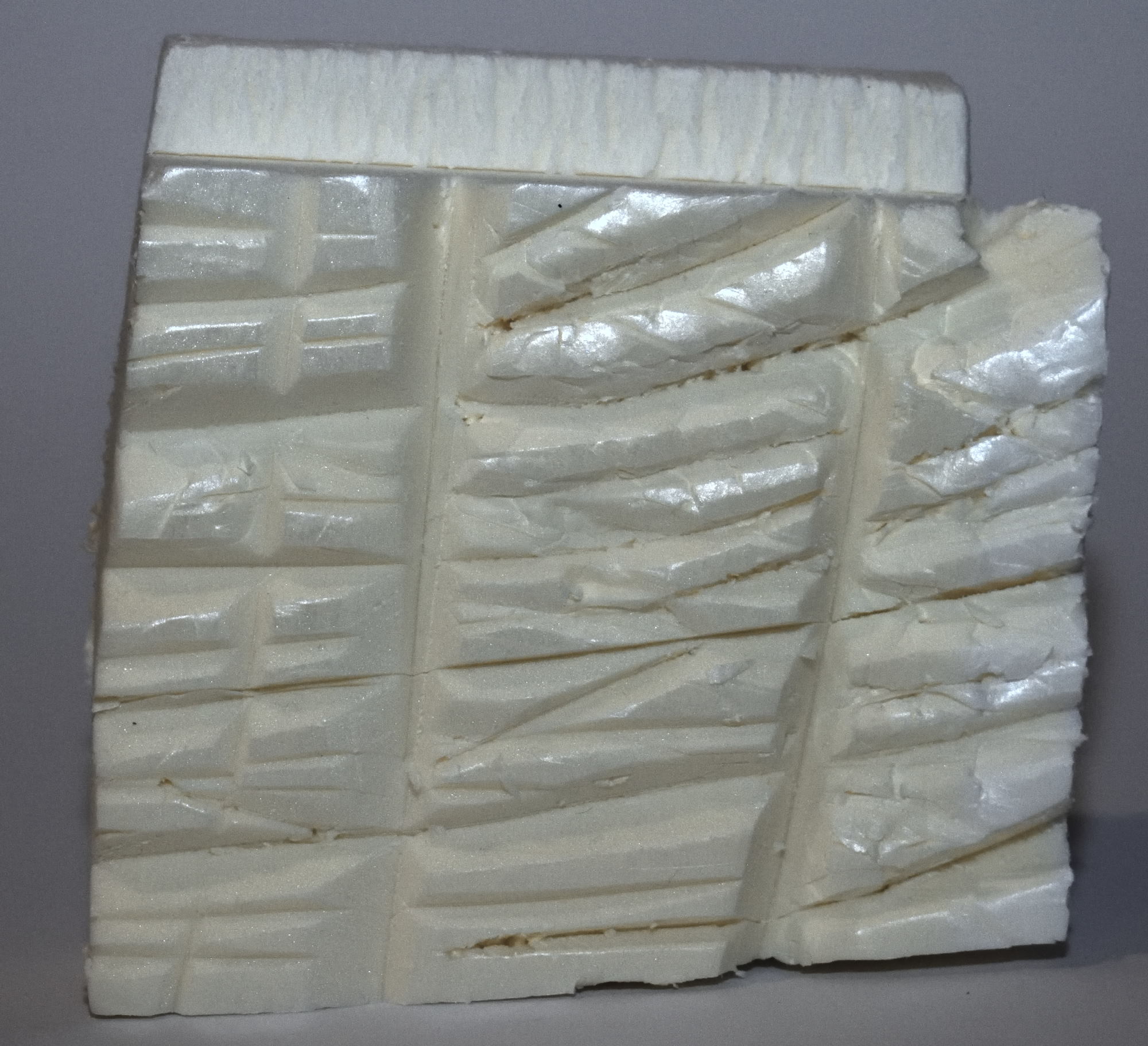

Dann bin ich auf den Trichter gekommen: Da sollten einzelne Steine herausstechen und die dann verfeinert werden und nicht die ganze Oberfläche zu Klump geschnitten:

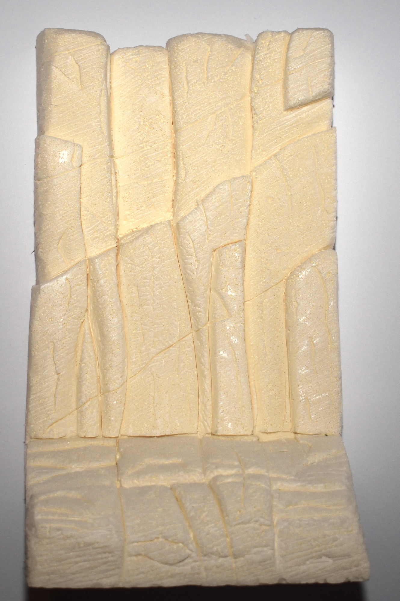

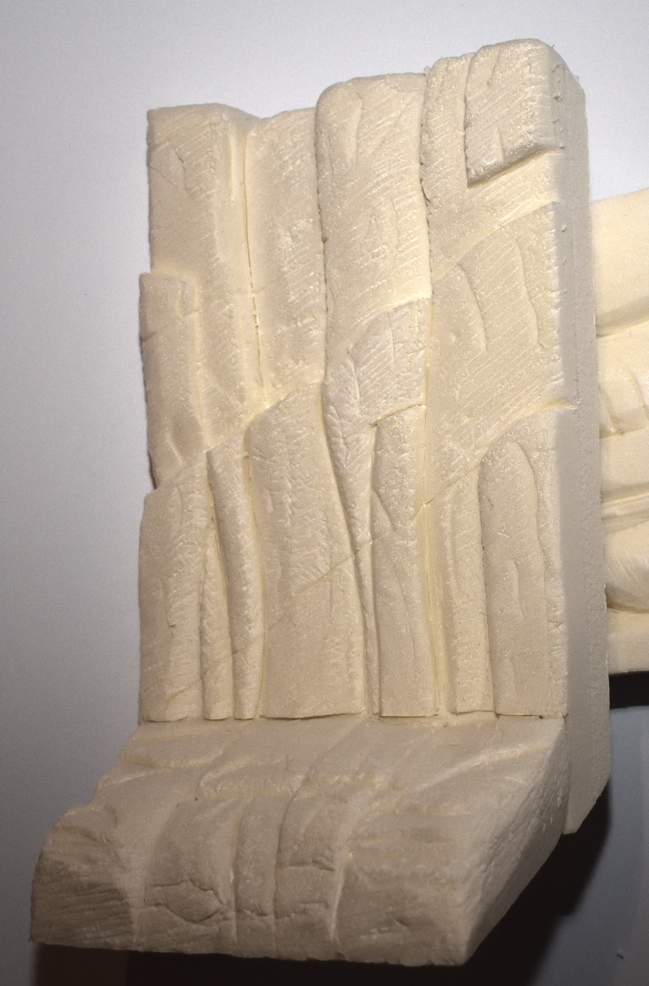

Das gefiel mir schon besser. Also ran ans Werk für den finalen Berg. Er entstand in einer L-Form aus 2 mit Holzleim gefügten Styrodurplatten.
Zuerst Steine und große Strukturen schnitzen, dann feinere und immer feinere Strukturen. Einen Felsvorsprung auf halber Höhe soll der Schauplatz des Absturzes sein. Dann mit einer Drahtbürste eine rauhe Struktur in den Schaumstoff gehauen, danach noch mit einem Schraubenzieher schräge Linien als eine Art Textur drübergezogen.
Der Sockel unten wird später die Rettungsmannschaft und den Verletzten tragen, der Hubschrauber wird im oberen Drittel aufgehängt.
So gefällt mir der Berg schon ganz gut:
