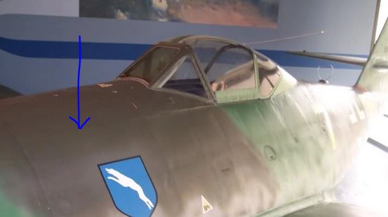

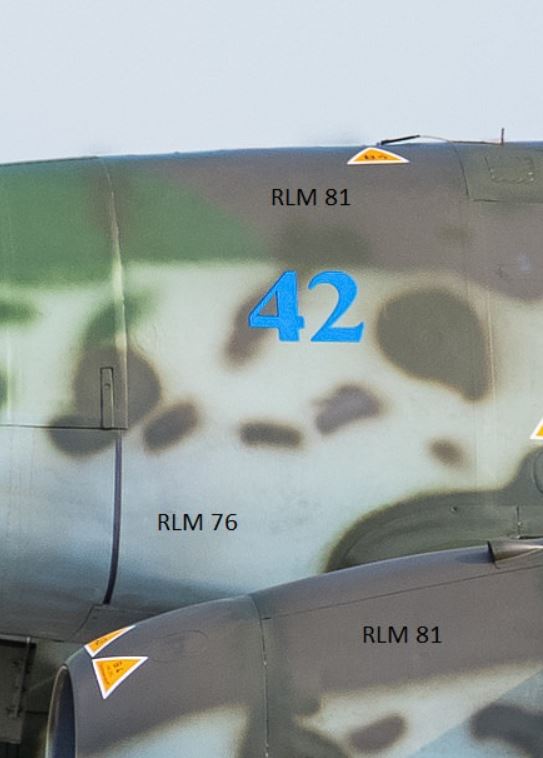

Hallo, ich brauche mal dringend Hilfe zur Farbe RLM 81.
Möglicherweise habe ich was am Auge - aber vielleicht auch nicht. Beim letzten Bau habe ich mich auch schon gewundert, warum das Teil am Ende nicht so aussah, wie geplant - obwohl ich mir extra von Gunze eine Farbe gekauft habe, die "RLM 81" heisst...die Farbe ist bei mir aber eher ein dunkeloliv (die Farbe auf dem Bild stimmt schon nicht, bei mir ist sie aber noch viel dunkler und grüner, überhaupt nicht braun - RLM81 ist aber eigentlich eher bräunlich oder grauviolett, wie auf den beiden echten ME Anstrichen zu sehen ist...habe ich da jetzt Schrott gekauft?
Und was mach ich jetzt?...in meiner Verzweiflung wollte ich nun Tamiya Farben selber mischen - dummweise braucht man wohl XF51 oder XF61 mit XF64. Dummerweise habe ich die ersten beiden nicht...andere Grüntöne schon, nur die nicht :evil:
Hat jmd. eine Idee, ob es noch andere Mischkombinationen gibt?
Danke + Grüße
...wie auf den beiden echten ME Anstrichen zu sehen ist...
Da stellt sich mir schon mal die Frage, wie Du darauf kommst, dass dieser Anstrich "echt" ist? Die ist natürlich neu lackiert. Und das ganz sicher nicht mit der Originalfarbe.
