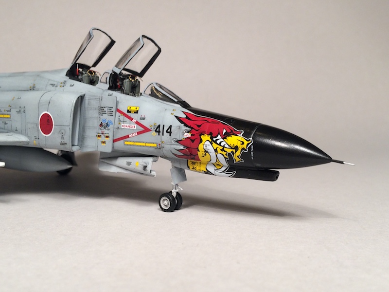

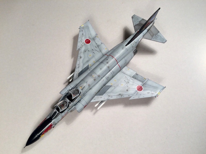

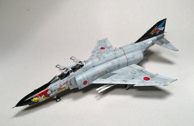

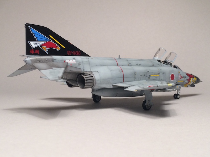

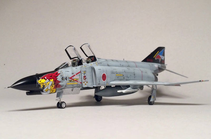

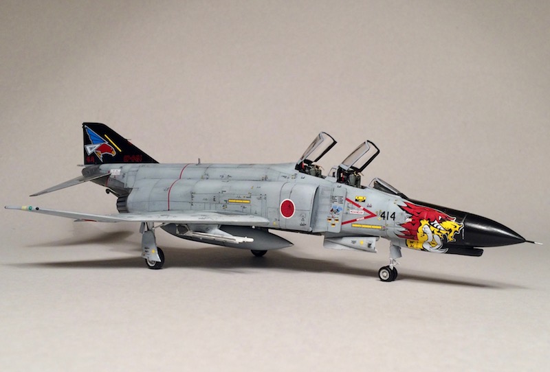

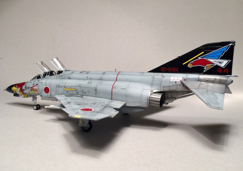

Roll-out für mein bisher bestes Werk! Nach einem guten Jahr Bauzeit habe ich heute meine F-4EJ Phantom II fertig bekommen.

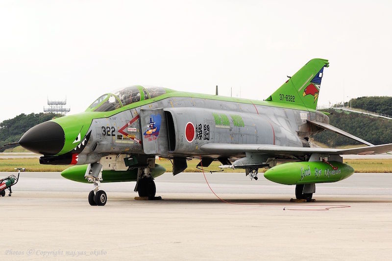

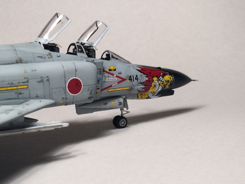

Es handelt sich um eine Rhino im Dienste der Japanischen Luftwaffe als Sondermaschine aus dem Jahr 2007. Der Adler am Seitenleitwerk ist Standard – Sonderbemalung ist der Demonenkopf an der Schnauze.

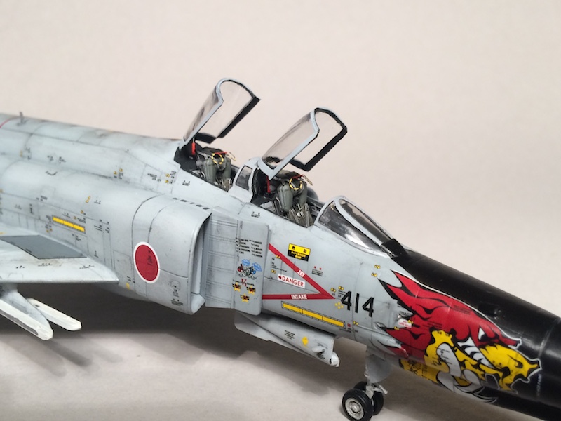

Ausgangsbausatz war Revell's F-4F in 1/72. Die Abziehbilder stammen von DXM (insgesamt waren es an die 250 Stück). Neben einigen Eigenbauten im Cockpit kamen noch Schleudersitze von Aires zur Anwendung. Lackiert hab ich mit Revell und Vallejo-Farben und gealtert mit Pastellkreiden.
Wie findet Ihr das Modell?

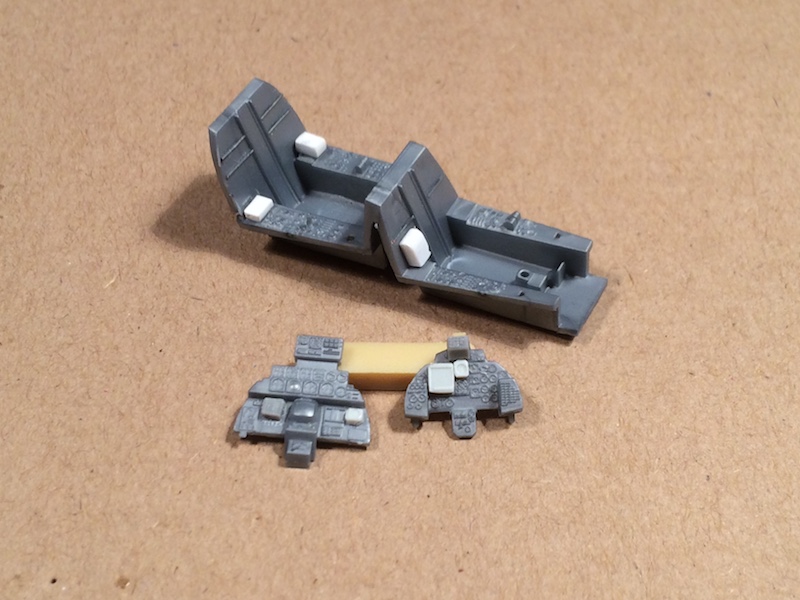

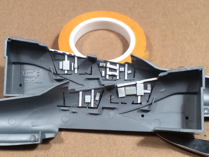

Zum einen das Cockpit: Hier habe ich anhand von Vorbildfotos die Hauptpanels hinten und vorne mit neuen Elementen versehen bzw. andere weggeschliffen. Die neue Anzeigen nahm ich dabei aus der Restekiste und von anderen Bausätzen (z.B. von ner F-16, einer F-15 und aus einem Tornado ist auch eine gemopst).

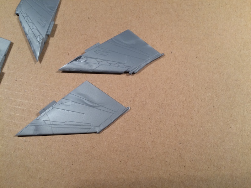

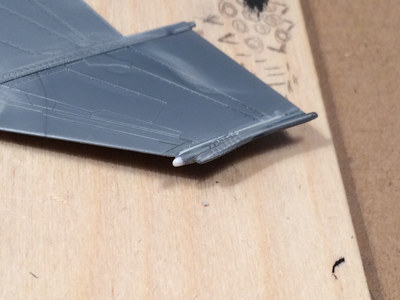

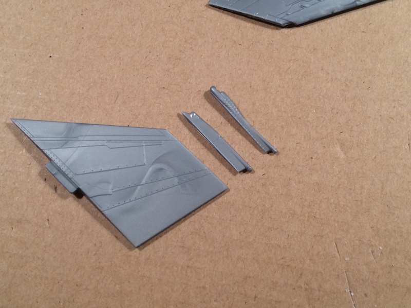

Baustelle zwei waren die geänderten Flügel. Den Fotos der japanischen F-4 nach, haben diese die Flügel der Standard F-4E. Glücklicherweise liegen Revell's F-4F Kit auch die Flügelenden der F-4E bei (die gleichen, die auch die RF-4E hat). Allerdings sieht der Abschluss des Flügels doch anders aus. Meine Lösung bestand darin, die Endkappen der F-4F Flügel an die F-4E Flügel zu kleben und mit einem Stück Rundplaste den verlängerten Sensorholm zu modellieren.

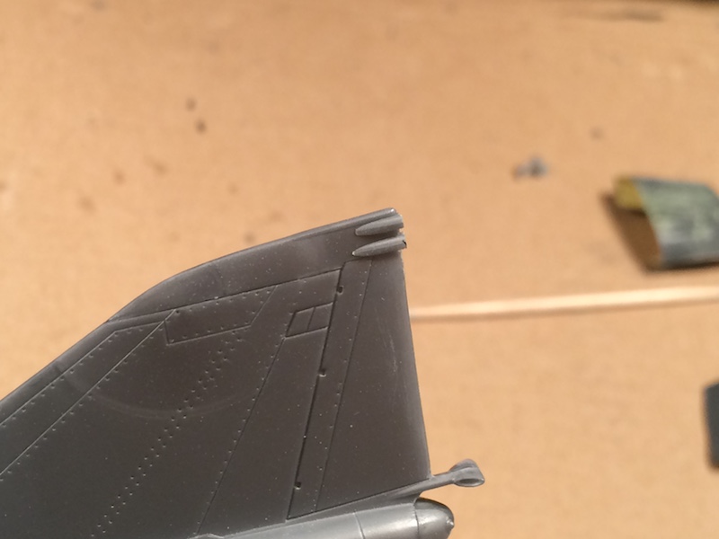

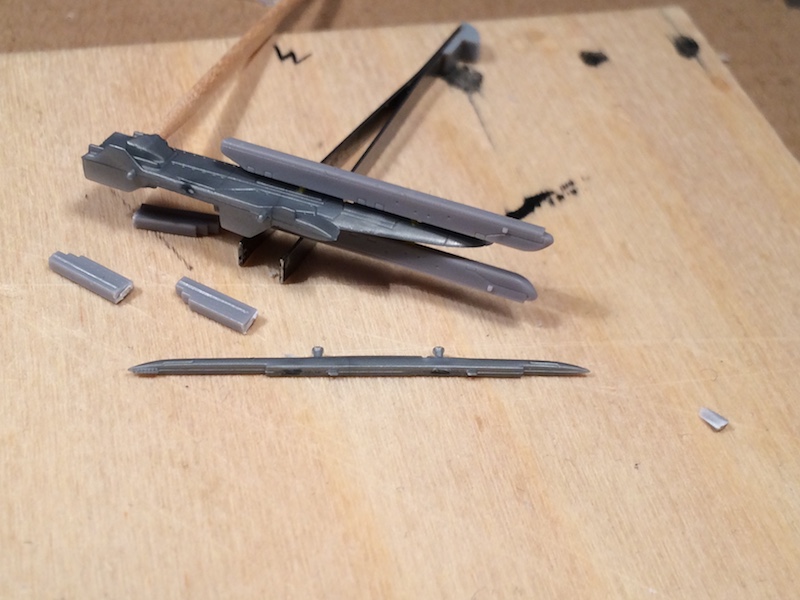

Am Seitenleitwerk gab es vier (zwei auf jeder Seite) Sensorbeulen zu bauen. Dazu nahm ich die Sidewinder-Starterschienen der F-4F, schnitt die Spitze ab, schliff die noch etwas flacher und hatte so meine perfekt passenden Sensoren.

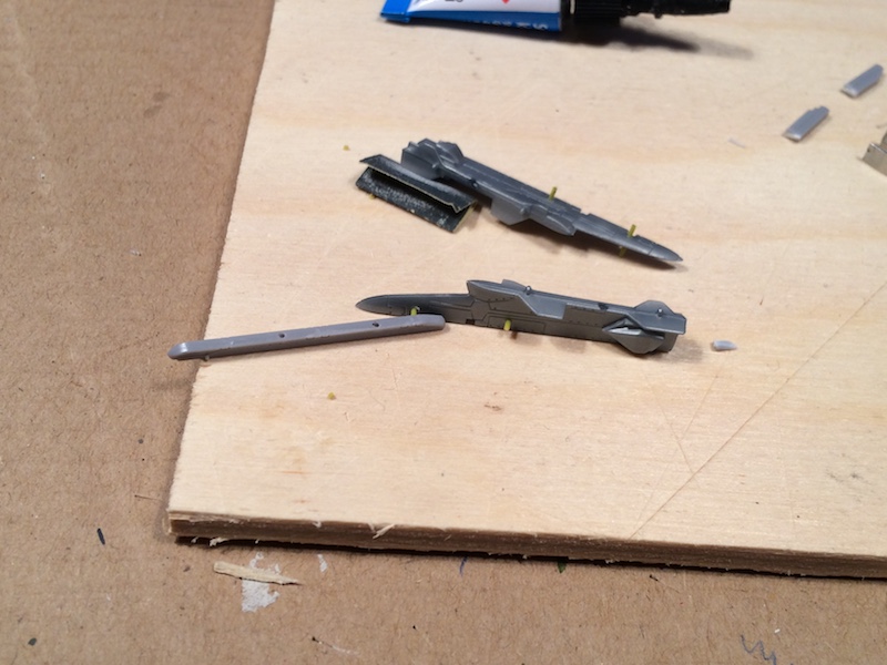

Letzte Umbaustelle waren die Waffenträger. Hierzu kürzte ich mir ein paar LAU 127-Starter aus einem Hasegawaset zurecht und klebte diese mit Drahtstücken an den Bausatzträgern fest.
