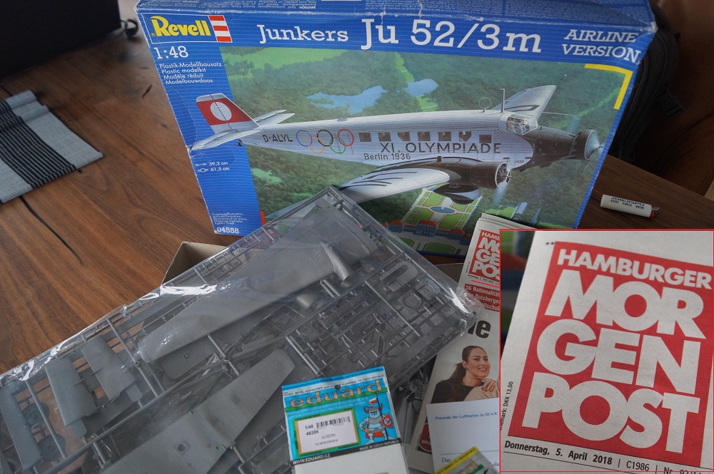

Los geht die wilde Fahrt und meine erste Teilnahme am Wettbewerb. Wie an anderer Stelle schon beschrieben, habe ich mich für die "Tante Ju" entschieden, die u.a. auch von Hamburg aus regelmäßig zu Rundflügen über die Stadt abhebt.
Doch zunächst der Beleg, dass ich nicht vor dem Starttermin angefangen habe, anhand der Hamburger Morgenpost vom 05.04.2018:
Bauen werde ich das Modell mit der "Bemalung" D-AQUI auf Basis des Revell Bausatzes #04558 von 2001.
Das Modell habe ich zu einem vernünftigen Preis in einem Online-Auktionshaus erstehen können.

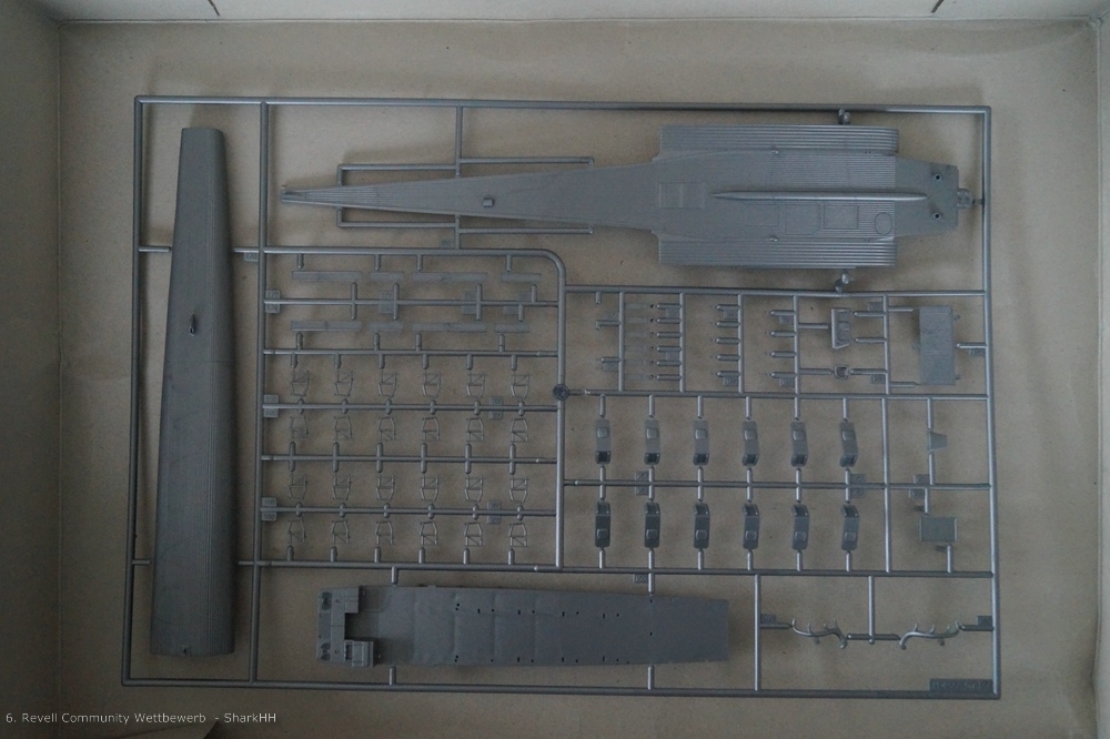

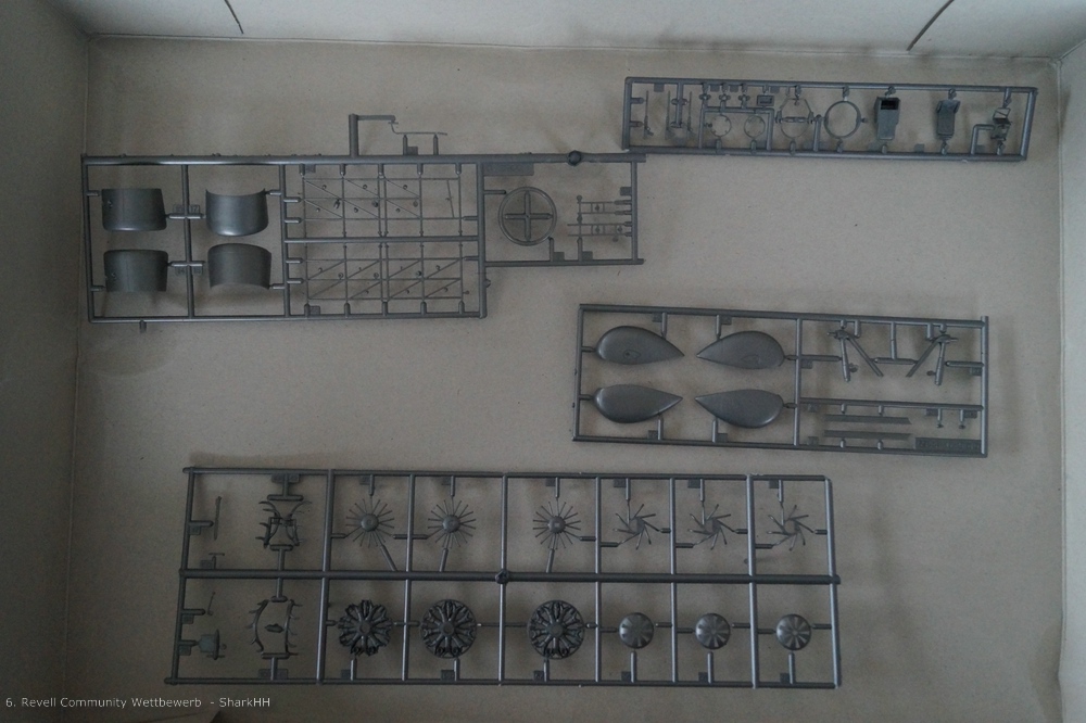

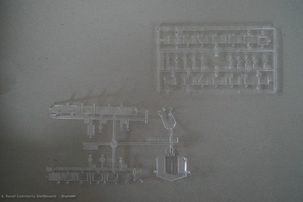

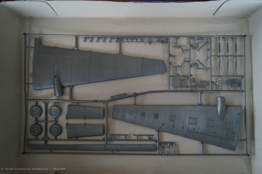

Die 246 Bauteile verteilen sich auf 8 silbergraue und 2 transparente Spritzlinge.
Dazu kommt noch ein umfangreicher Decal-Bogen, der allerdings für meine Belange nicht ganz ausreichend ist, da ein Schriftzug vorne an der Nase fehlt. Hier kann aber der Decal-Anbieter Peddinghaus Abhilfe schaffen.

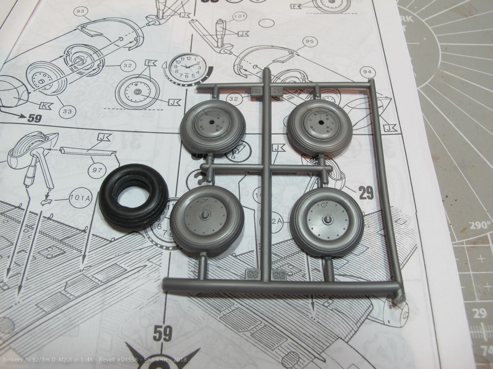

Die beiliegenden spritzgegossenen Räder werde ich durch Vinyl-Reifen einer nicht mehr existierenden F-15 im Maßstab 1:32 ersetzen. Die erscheinen mir hinsichtlich Größe und Profil recht passig.
Ergänzt wird der Bausatz durch das Interieur-Set 48286 und das Masking-Set EX070 von Eduard.

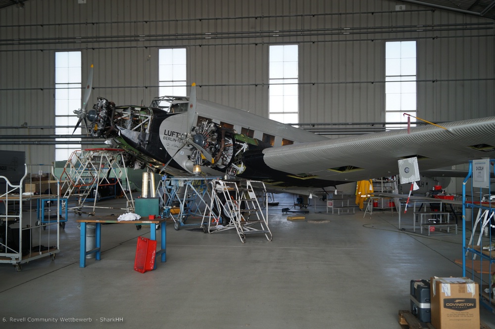

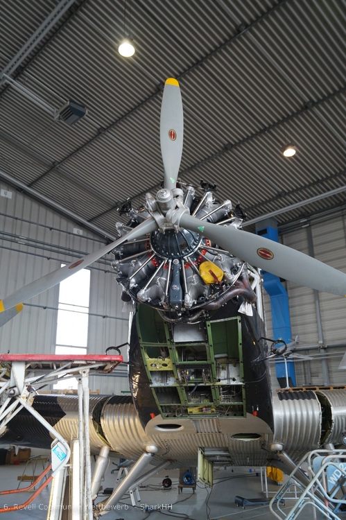

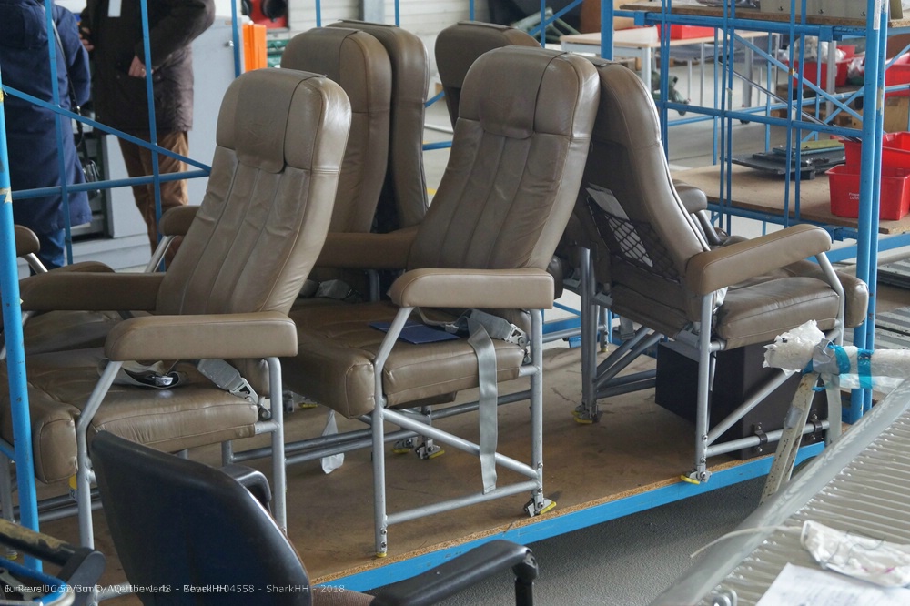

Diese Andenken an die Ju-52 bekam ich im Rahmen meines Besuchs auf der Lufthansa-Werft in Hamburg...
Und das kam so:
Nach dem ich mir darüber im klaren war, was ich im Rahmen des Wettbewerbs bauen werde, begann ich mit der Recherche. Und dabei stieß ich auf ein wesentliches Detail, was mir immer noch Kopfzerbrechen bereitet: früher trieben drei BMW 132 Motoren die Ju-52 an. Dies waren Lizenznachbauten des Pratt & Whitney R-1690 Hornet 9 -Zylinder-Motors. Die dem Bausatz beiliegenden Motoren entsprechen nicht mehr den jetzt verwendeten Motoren. Ob und wie ich diese ersetze, weiß ich noch nicht. Gleiches gilt übrigens auch für die Luftschrauben. Dem Bausatz liegen zweiblättrige bei. Jetzt fliegt die Tante Ju mit dreiblättrigen. Diese Informationen bekam ich u.a. aus erster Hand von den Freunden der Lufthansa Ju 52 (www.freunde-lufthansa-ju52.de).
Im Zuge meiner Recherche fragte ich auch nach einer Besichtigungsmöglichkeit. Und die ergab sich schneller als gedacht. Und so konnte ich die legendäre Ju 52 aus nächster Nähe fotografisch unter die Lupe nehmen. Hier ist ein kleiner Ausschnitt aus meiner Fotosafari:

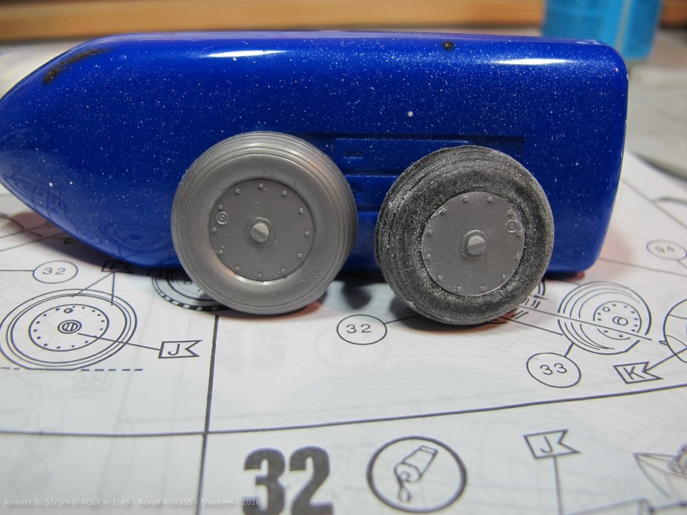

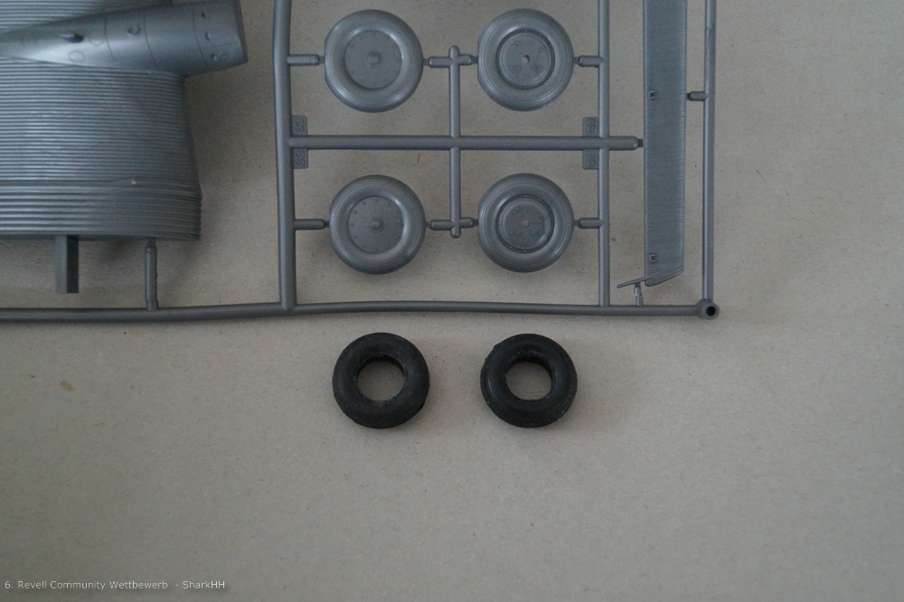

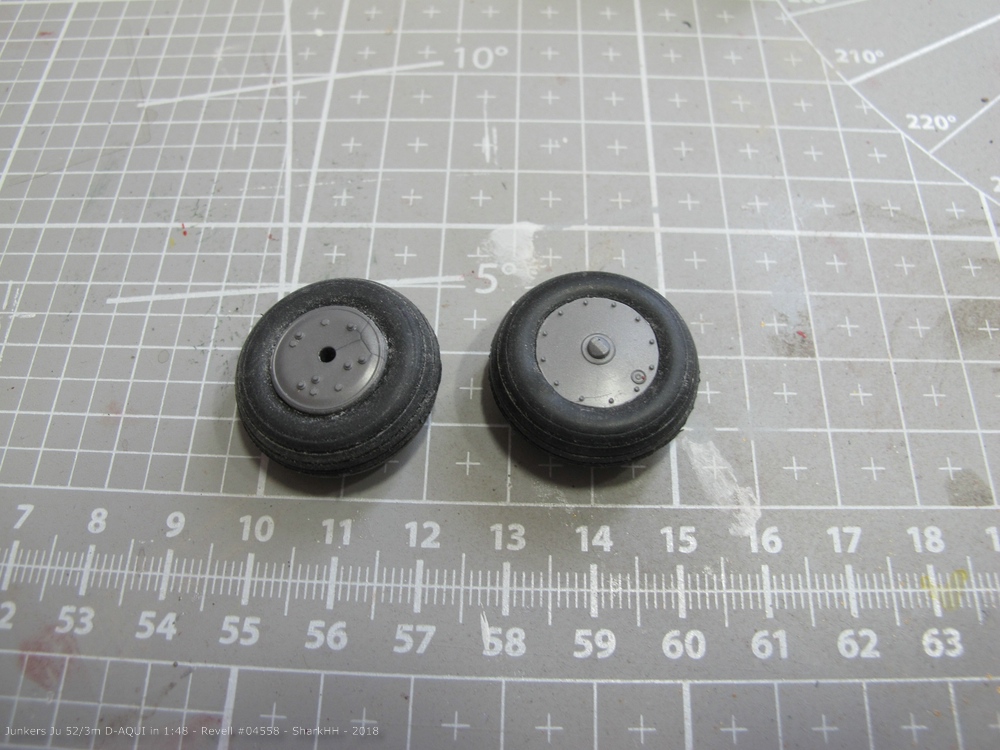

Los geht es mit dem Baubericht. Besser spät als nie. Angefangen habe ich mit dem "Umbau" der Räder. Die Plastereifen aus dem Bausatz habe ich gegen Vinylreifen einer ausgemusterten F-15 in 1:32 ersetzt.
Junkers Ju 52-3m D-AQUI -0002.jpg (272.4 KiB) 23013 mal betrachtet

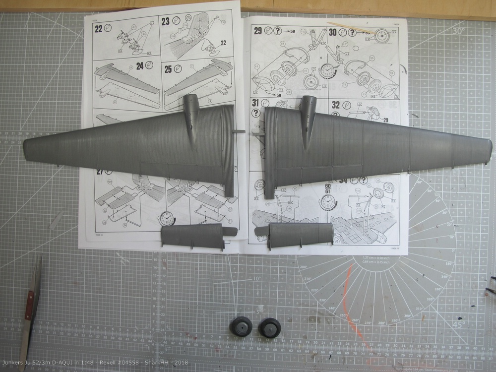

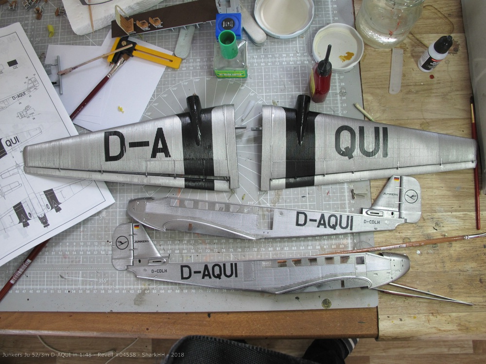

Weiter ging es mit dem Zusammenbau der Hauptbaugruppen. Da der Flieger mit ca. 62 cm Spannweite recht unhandlich wird, habe ich mich dazu entschlossen, einzelne "Sektionen" komplett vorzufertigen und zu lackieren,
Junkers Ju 52-3m D-AQUI -0008.jpg (278.12 KiB) 23013 mal betrachtet
Junkers Ju 52-3m D-AQUI -0008d.jpg (282.3 KiB) 23013 mal betrachtet

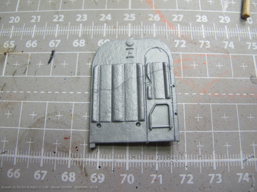

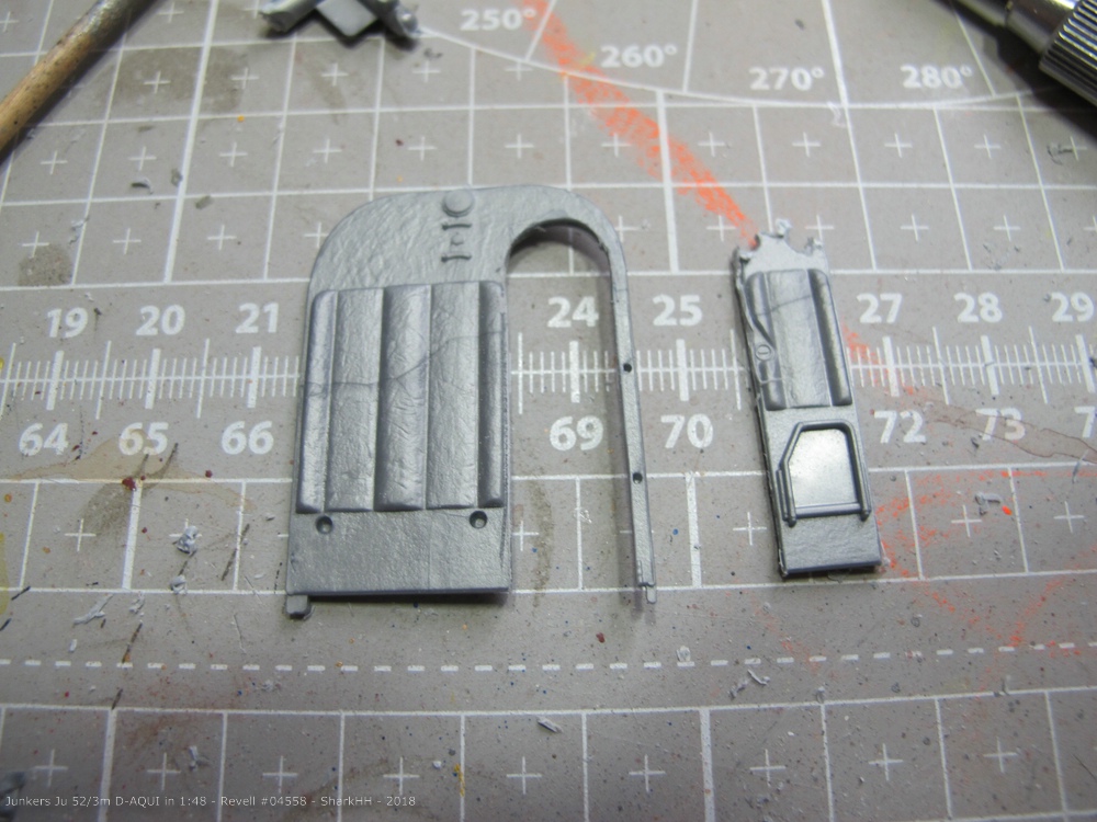

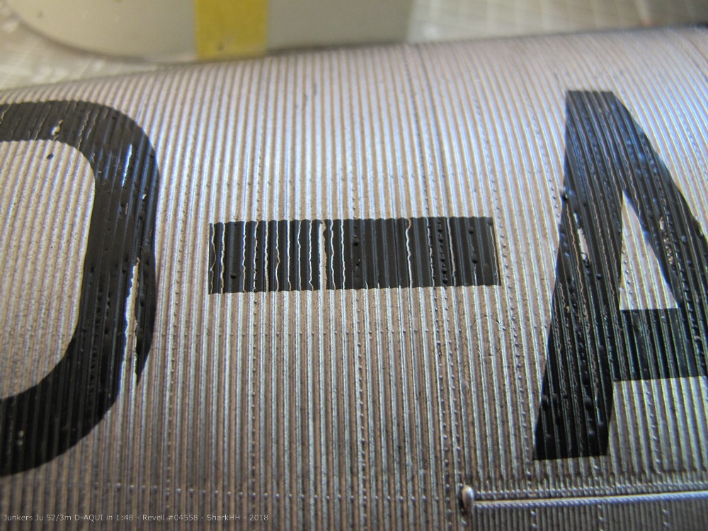

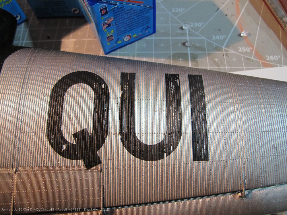

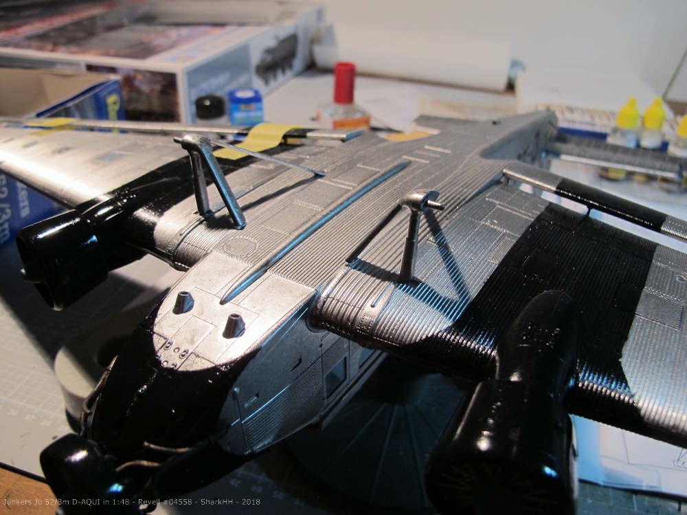

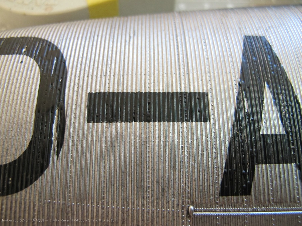

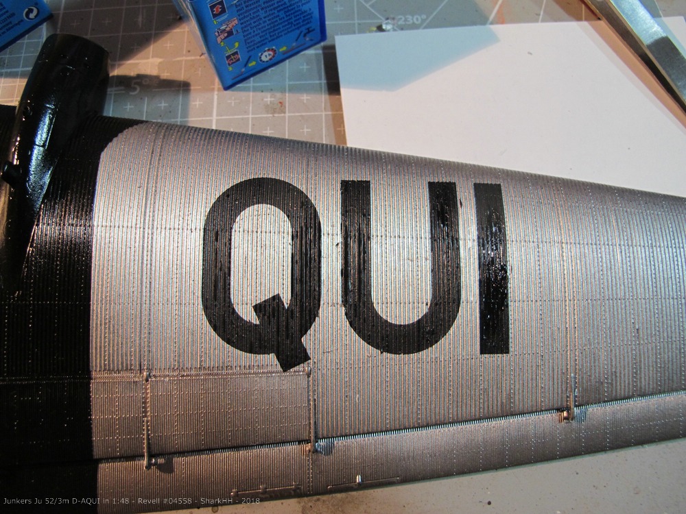

Dem Alter des Bausatzes und der Wellblechaußenhaut des Modells ist es geschuldet, dass die großflächigen Decals sich erst nicht in das Wellblechprofil schmiegen wollten und am Ende einrissen:
Junkers Ju 52-3m D-AQUI -0008e.jpg (280.38 KiB) 23013 mal betrachtet
Der Weichmacher kam gegen das Wellblech nicht an. Die Risse wurden mit Seidenmatt Schwarz 302 von Revell ausgebessert.
Junkers Ju 52-3m D-AQUI -0008f.jpg (283.73 KiB) 23013 mal betrachtet
Junkers Ju 52-3m D-AQUI -0008g.jpg (283.33 KiB) 23013 mal betrachtet
Junkers Ju 52-3m D-AQUI -0008h.jpg (282.04 KiB) 23013 mal betrachtet

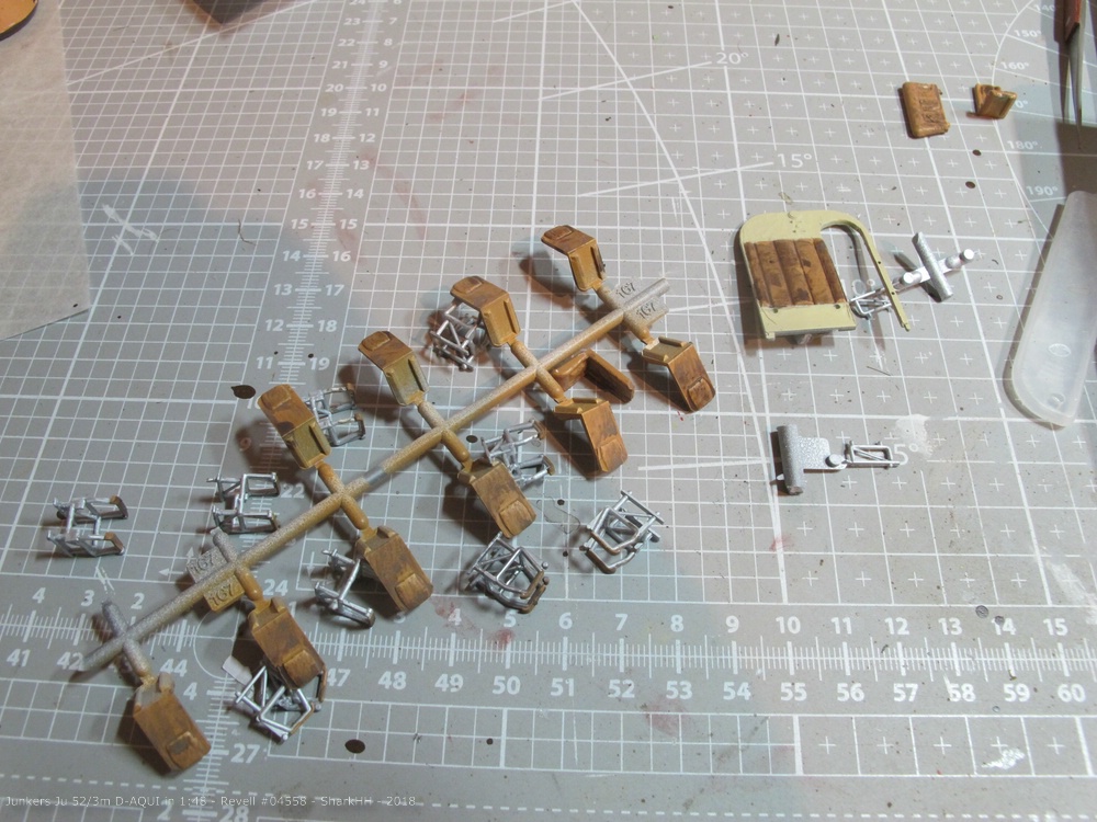

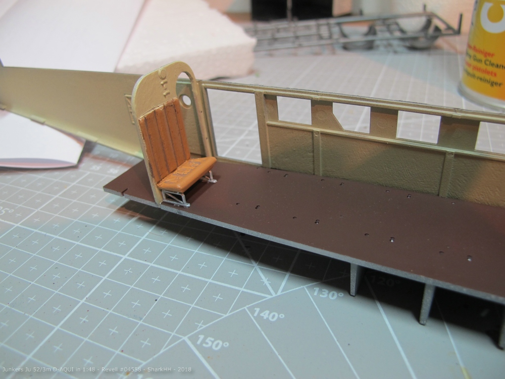

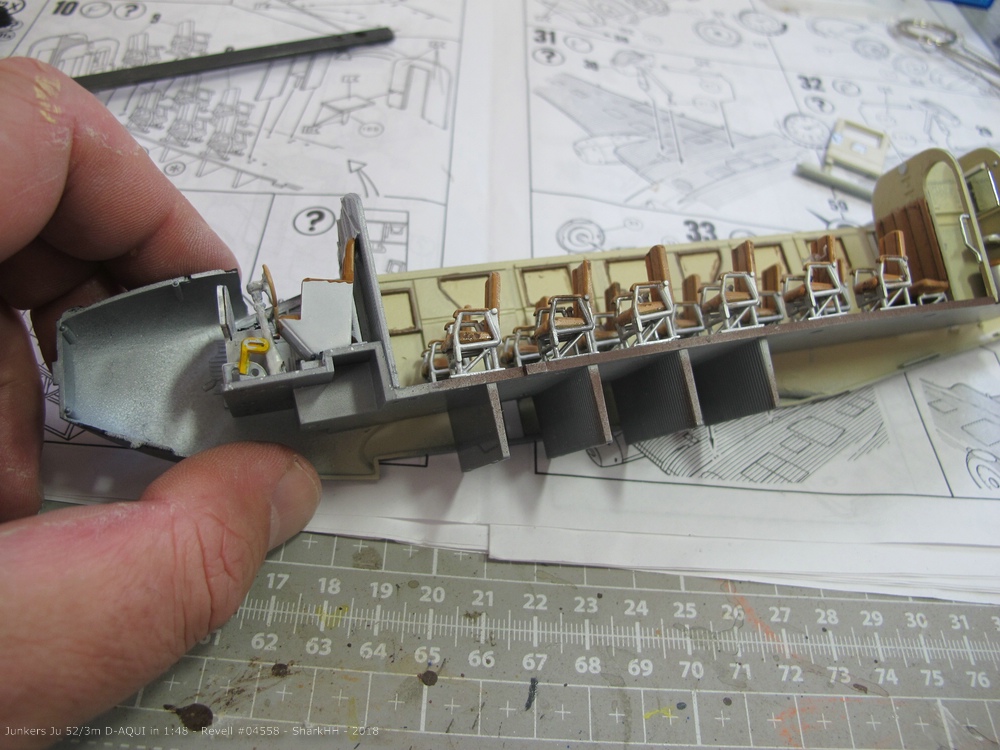

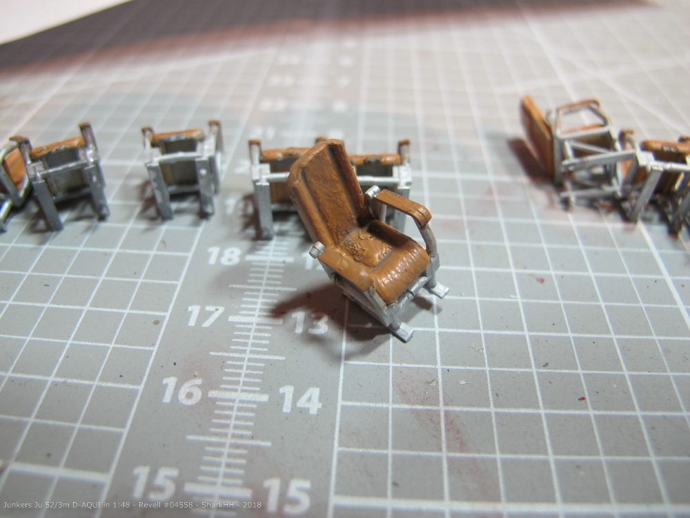

Als nächstes widmete ich mich dem Innenausbau. Die Sitzreihen wurden eingebaut. Das Cockpit wurde mit einigen Ätzteilen aus dem Zurüstset von Eduard ausgestattet.
Junkers Ju 52-3m D-AQUI -0009.jpg (288.43 KiB) 23011 mal betrachtet
Junkers Ju 52-3m D-AQUI -0010.jpg (284.5 KiB) 23011 mal betrachtet
Junkers Ju 52-3m D-AQUI -0012.jpg (280.8 KiB) 23011 mal betrachtet
Junkers Ju 52-3m D-AQUI -0013.jpg (272.96 KiB) 23011 mal betrachtet

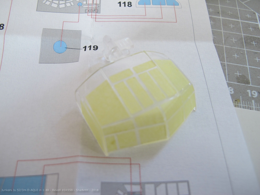

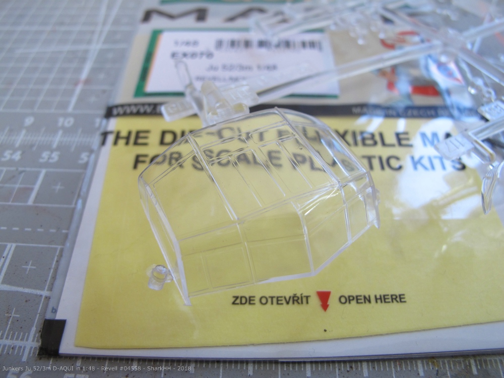

Sehr hilfreich war das Masking-Set für das gläserne Cockpit der JU-52. Eine sinnvolle Investition.
Junkers Ju 52-3m D-AQUI -0025.jpg (248.57 KiB) 23011 mal betrachtet
Junkers Ju 52-3m D-AQUI -0026.jpg (250.6 KiB) 23011 mal betrachtet

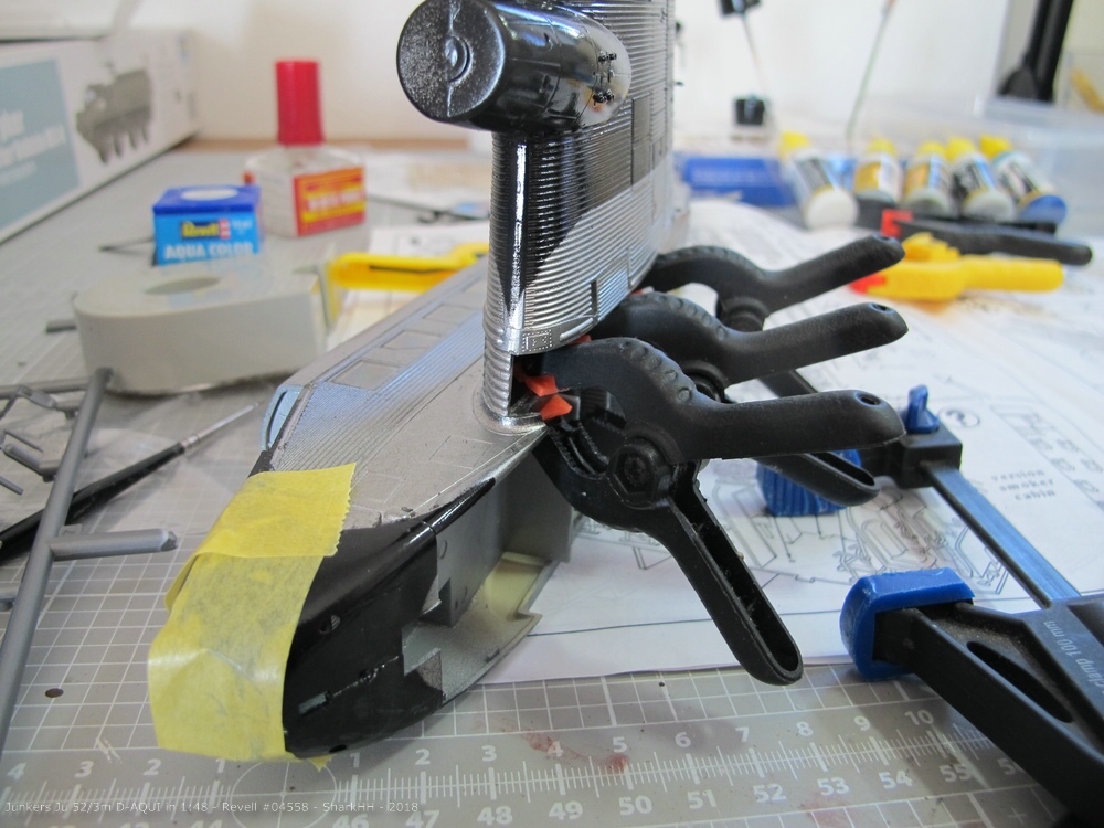

Zum Abschluß dieser Bauphase wurde das Interieur mit den Rumpfschalen verbunden:

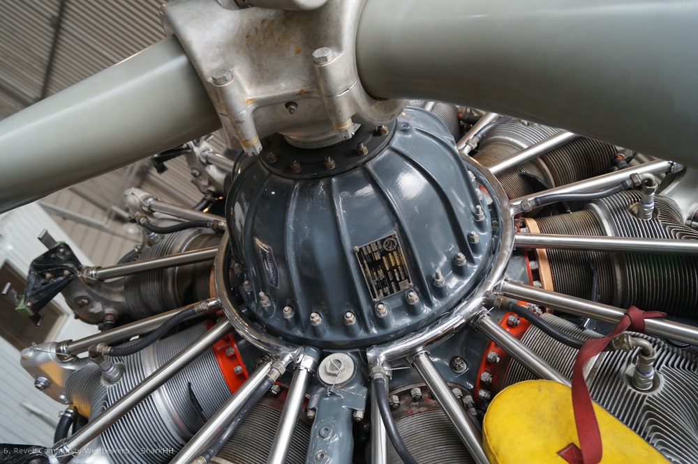

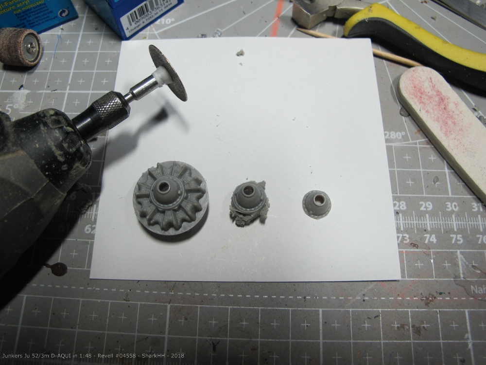

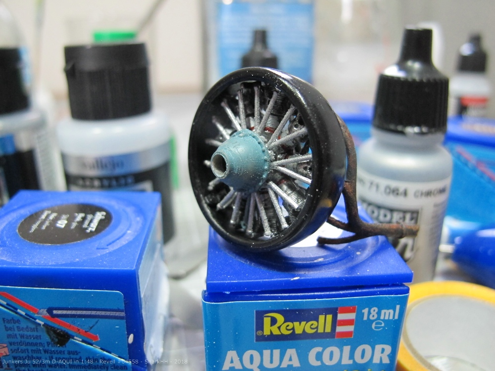

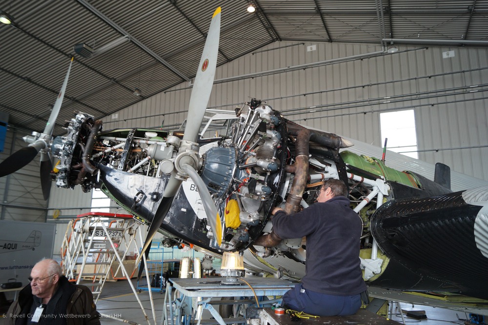

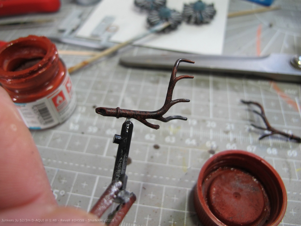

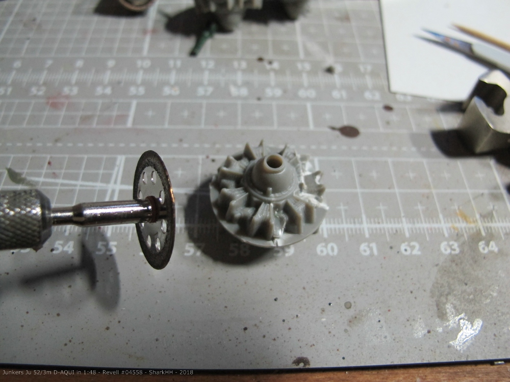

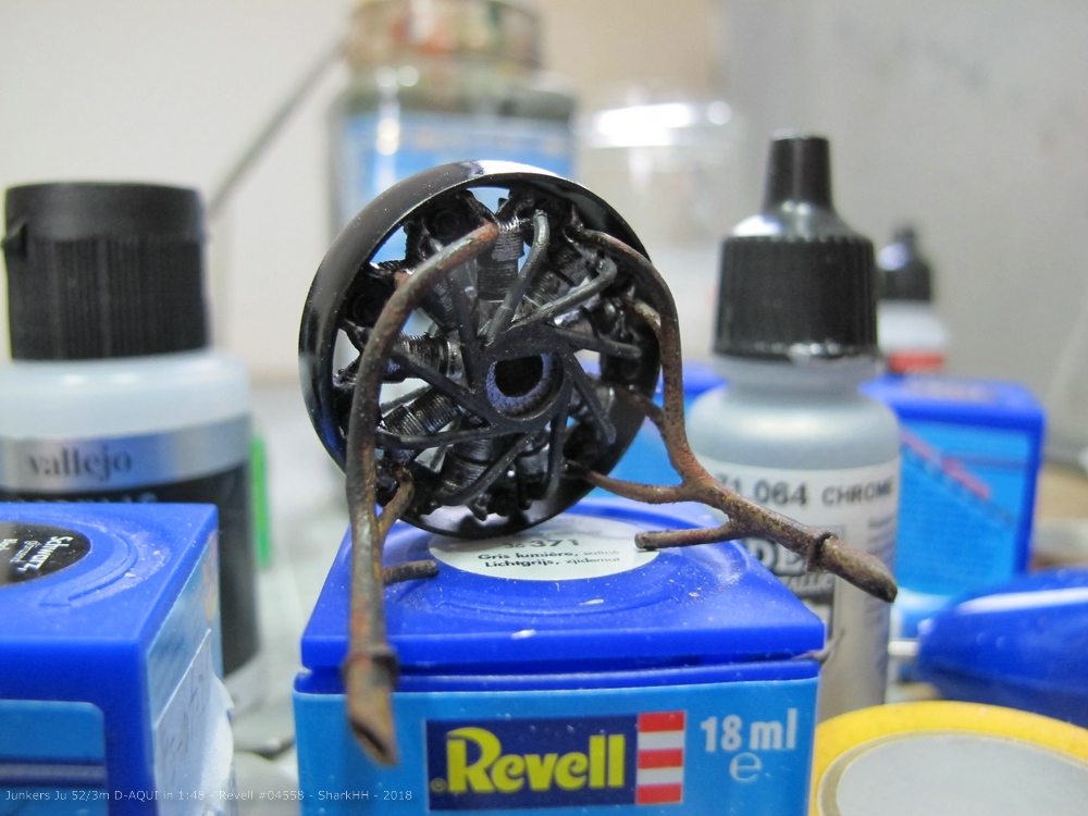

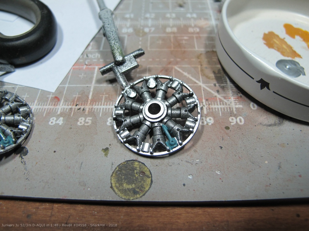

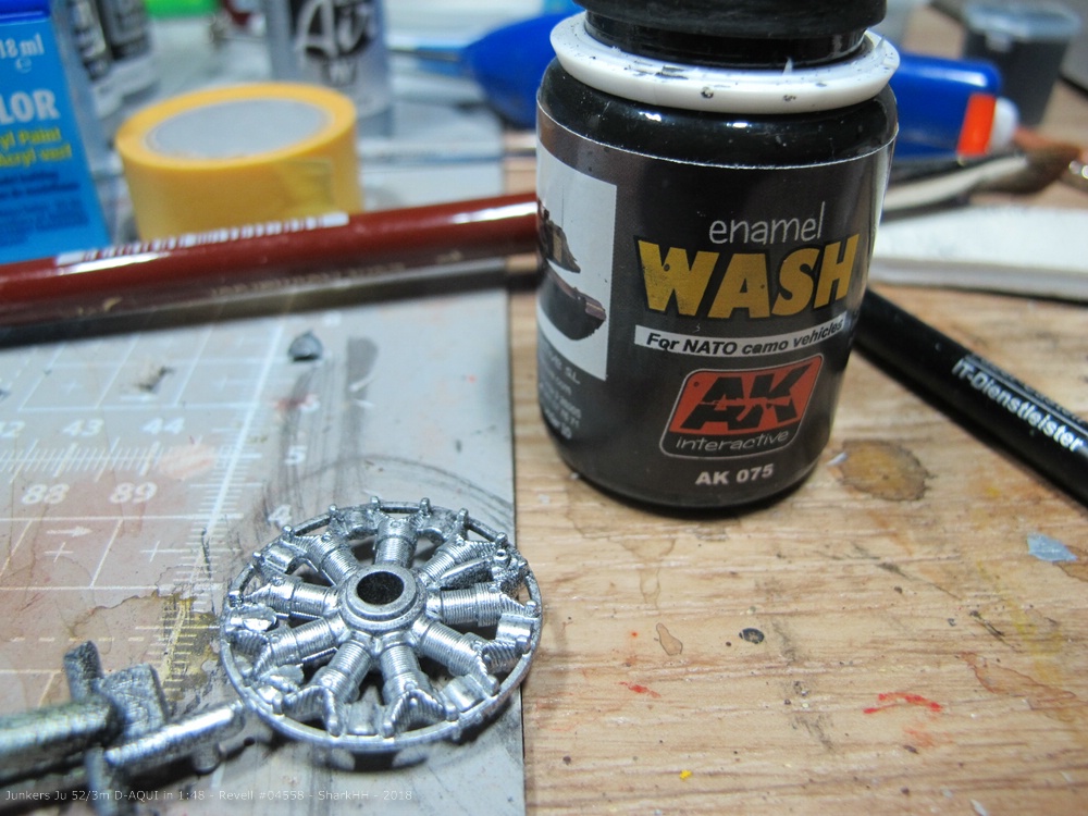

Die aktuelle D-AQUI hat nicht mehr die BMW-Motoren und auch keine Zweiblatt-Propeller mehr. Diese wurden gegen 3-Blatt-Propeller getauscht.
Um die Motoren halbwegs nachzuempfinden, habe ich beim Revell-Service Bauteile einer DC-3 bestellt. Nachdem die Kostenübernahme (6€ Handlingspauschale inkl. Versand) geklärt und überwiesen war, kamen die Teile nach kurzer Zeit bei mir an. Also ran an den Dremel und die Teile entsprechend zurückgestutzt:

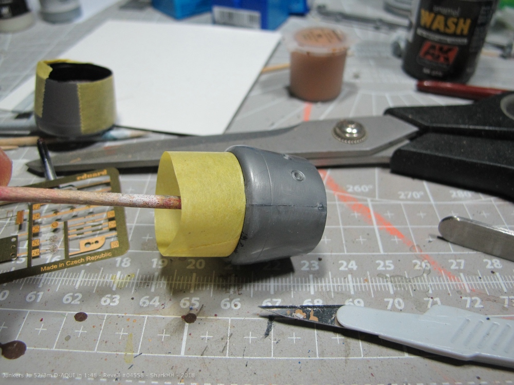

Junkers Ju 52-3m D-AQUI -0006a.jpg (292.76 KiB) 23009 mal betrachtet
Junkers Ju 52-3m D-AQUI -0006b.jpg (274.84 KiB) 23009 mal betrachtet
Der weitere Zusammenbau verlief dann einfach und problemlos:
Junkers Ju 52-3m D-AQUI -0045.jpg (264.8 KiB) 23009 mal betrachtet
Junkers Ju 52-3m D-AQUI -0046.jpg (281.83 KiB) 23009 mal betrachtet
Junkers Ju 52-3m D-AQUI -0049.jpg (277.87 KiB) 23009 mal betrachtet
Junkers Ju 52-3m D-AQUI -0050.jpg (267.23 KiB) 23009 mal betrachtet
Junkers Ju 52-3m D-AQUI -0051.jpg (267.29 KiB) 23009 mal betrachtet

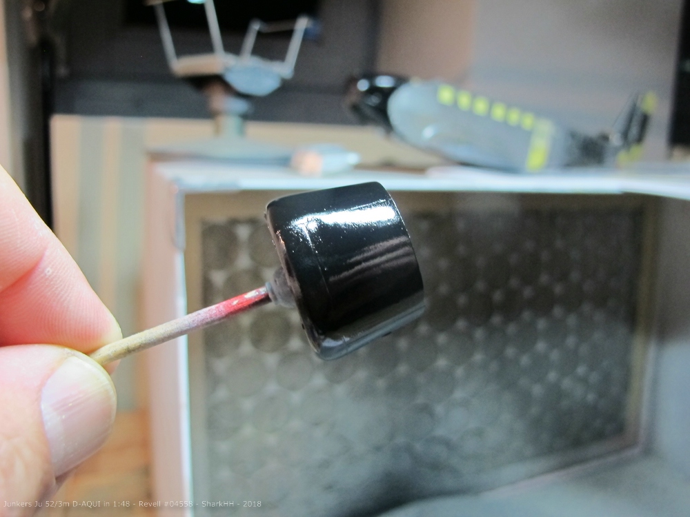

Zum Schluss wurde die Cowling in Schwarz Glänzend lackiert.
Junkers Ju 52-3m D-AQUI -0053.jpg (289.99 KiB) 23009 mal betrachtet

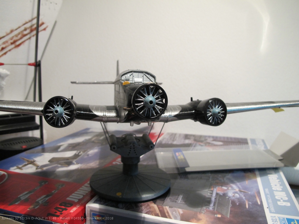

Die Motoren wurden angebaut:
Junkers Ju 52-3m D-AQUI -0069.jpg (294.83 KiB) 23009 mal betrachtet

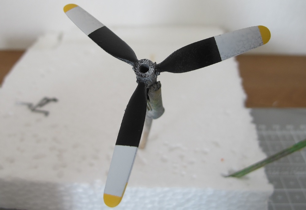

Anschließend widmete ich mich der Lackierung der Propeller. Interessanterweise sind die Propeller auf der Rückseite zweifarbig gehalten:
D-AQUI Propeller.jpg (92.72 KiB) 23009 mal betrachtet

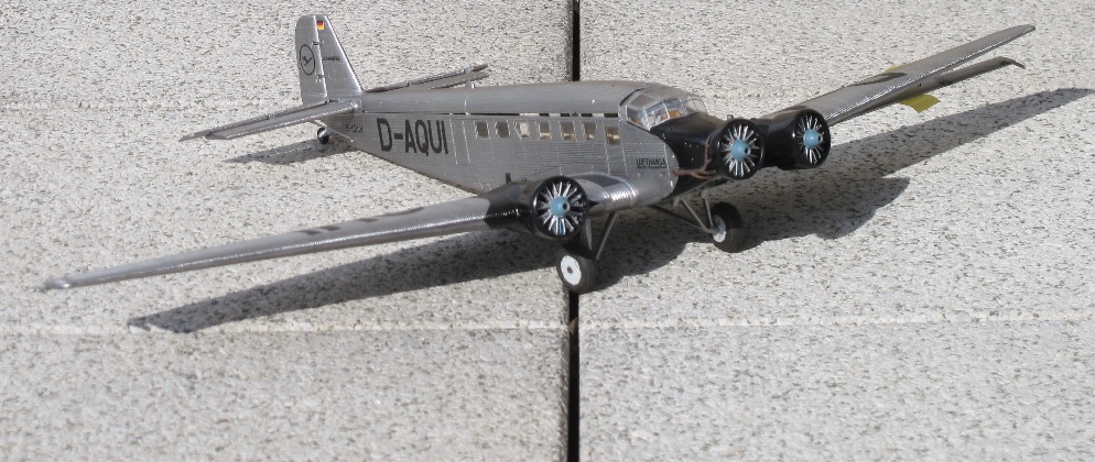

Ich habe fertig. Ein schöner Bausatz. Vielen Dank an die vielen Unterstützer sowohl hier aus dem Forum (Danke Eugen), wie auch bei den Freunden der Lufthansa und meiner Frau, die meinen Ideen stets aufgeschlossen gegenüber steht.
Mit diesem Bild werde ich mich vorläufig dem Wettbewerb stellen.
