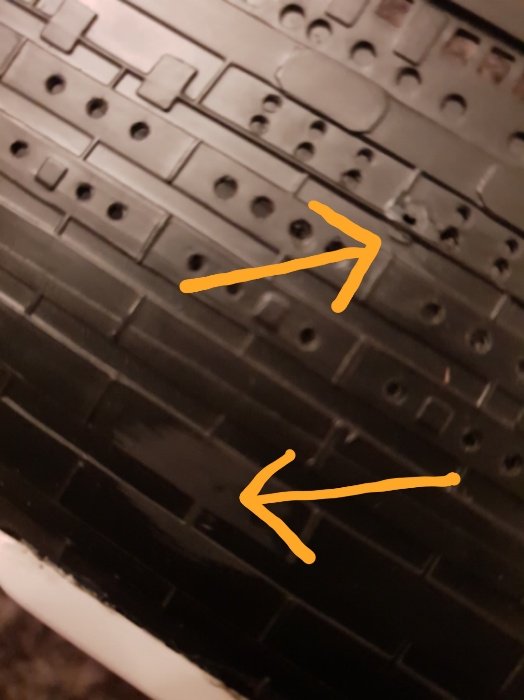

Leider bin ich auch von der schwankenden Qualität aus dem Hause Revell betroffen, aber seht selbst
Leider ist hier wohl die Form beim spritzen verrutsch so dass man die innen liegenden Befestigungen der Querstreben sehen kann. Eine könnte ich weg feilen, die andere werde ich wohl spachteln müssen.
