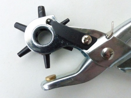

Wenn ein Armaturen/Instrumentenbrett sehr zerklüftet ist rate ich zur Revolver-Lochzange.
Wenn die Zange neu und noch recht gut und rund ausstanzt ist das vlt eine Alternative zur Schnippelarbeit mit dem Cuttermesser.
