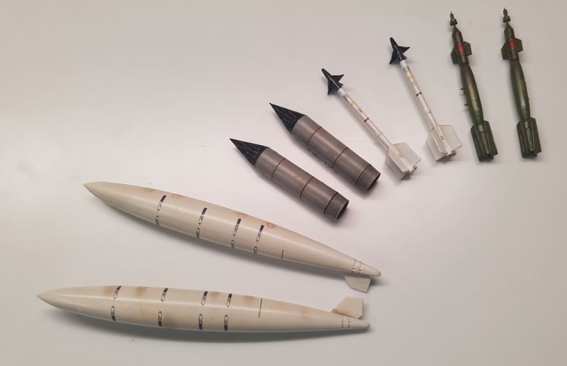

Fertig sind die Tanks und die Bewaffnung:

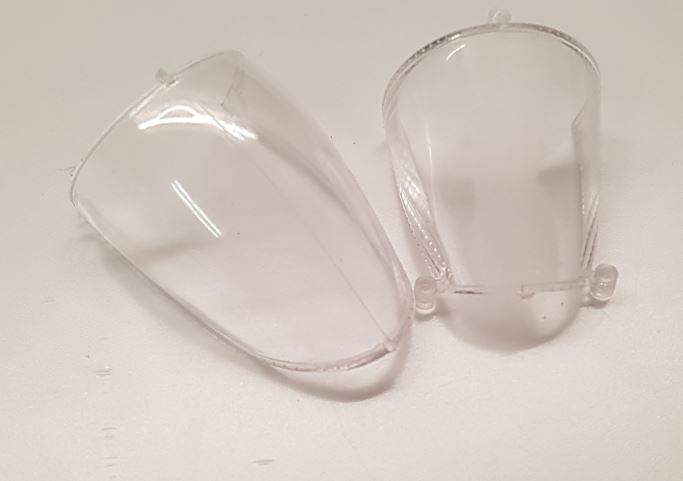

die Kanzelteile haben Formen-Nähte in der Mitte, die müssen entfernt werden. Links noch gut zu sehen, rechts ist die Naht schon entfernt und das Kanzelteil noch blind.

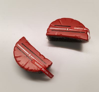

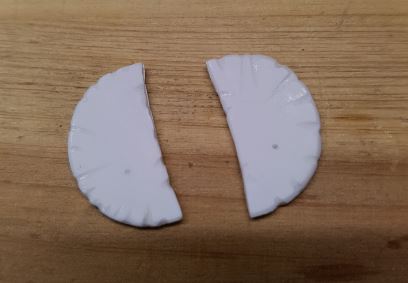

Das werden die Lufteinlaßabdeckungen. Plastiksheet in Form geschnitten und gefeilt. Als nächstes werden sie lackiert.

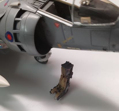

Der Sitz bereit zum Einbau. Der Sitz selber wurde weiter vorn schon ausführlich besprochen.

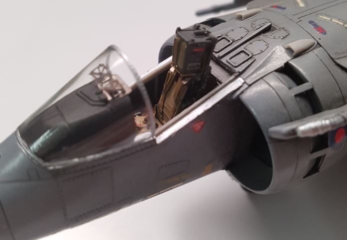

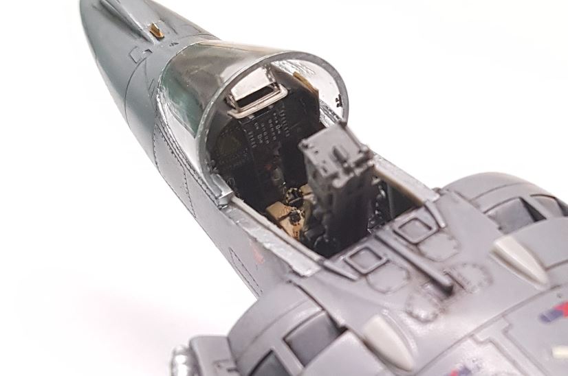

Und zwei Bilder vom eingebauten Zustand. Das Frontteil der Kanzel wurde mit Polierfeilen und danach mit mit Tamiya Polierpaste behandelt und die blinde Stelle vom Naht-Entfernen ist verschwunden. Danach wurde der Rahmen gemalt und anschließend die Kanzel durch ein Bodenglänzer Bad gezogen. Danach die PE Teile für den Verschluss angebracht.
Weiter geht es mit dem Hinterteil der Kanzel und diversen Ätzteilen rund ums Flugzeug. Wir befinden uns schon so langsam auf der Zielgeraden.

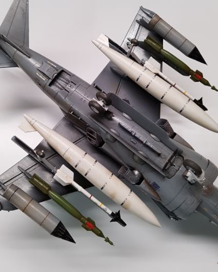

Die Bewaffnung und die Tanks sind angebracht.

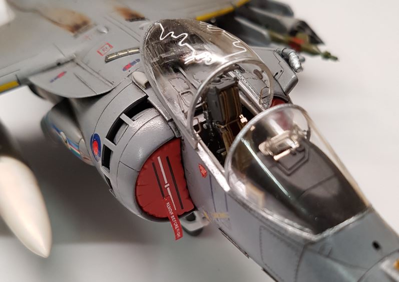

Die Triebwerkseinlass-Abdeckungen sind auch fertig. Rot lackiert und mit ein paar Decal-Streifen und RBF-Fahnen versehen.
Die hinten aufgeklebten Schaumstoffstücke geben den Teilen den nötigen Halt und sie sitzen ohne Klebstoff sicher in den Einlässen.
Auf diesem Bild sieht man auch das hintere Teil der Kanzel, das seinen Platz gefunden hat.
