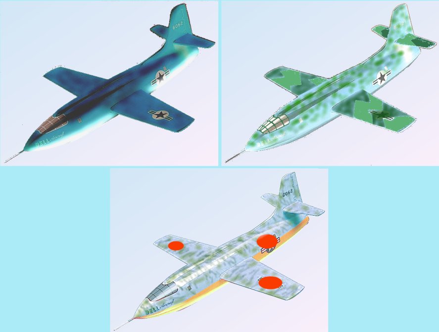

Ich habe den Plastikmodellbau ja wie schon angekündigt kräftig heruntergefahren, dennoch mal wieder ein neues "Projekt" von mir:
Basis ist ein älterer 1:32 Bausatz von REVELL USA von 1988, die Bell X1, die von Chuck Yeager ( oder wie der Typ heißt ).
Die Teile sind in einem Augenkrabs verursachenden grellen Orange-Ton gespritzt, so kann das Dink keinesfalls bleiben, es würde die Netzthaut eines jeden Betrachters beleidigen, daher werde ich es ( wieder mal ) als ein sog. "what-if" gestalten.
Der Bausatz ist recht simpel gestrickt und verhältnismäßig schwach detailliert, aber die großen Teile ( Rumpfhälften, Tragflächenhälften und Höhenleitwerke ) sind recht akurat gespritzt und passen gut zusammen.
Bei den Cockpitteilen geht es etwas weniger exakt zu, die sind eher schwach ausgefallen.
Durch die recht dicke Cockpitverglasung ( beim Originalflugzeug doppelwandig ! ) fällt es aber weniger auf.
Das Modell ist hecklastig und soll mit einem mitgelieferten durchsichtigen Plastikstab in Position gehalten werden, das werde ich sooo nicht machen !
Voraussichtlich werden etwa 15-17 Gramm Ballast im Bug benötigt, der vorhandene Platz ist aber ziemlich beschränkt---->mal sehen wie oder wo ich den in welcher Form unterbringen werde....

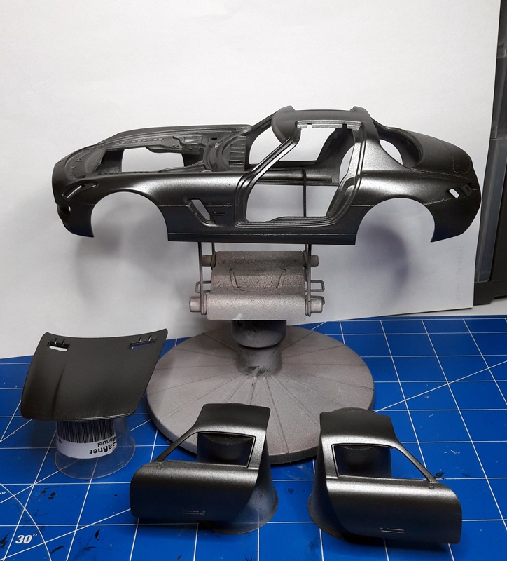

Hallo an Alle :!:
Hier mal mein Mercedes mit Vallejo Metallic Schwarz. Bin leider in letzter zeit nicht mehr so mit gekommen in Forum wo ich was geschrieben habe usw. Werde da jetzt mich mehr wieder da hinter setzten :!:
Meine Frage an euch bevor mir wieder was passiert, mit welchen schritt macht ihr dann weiter. Die Karosserie bekam eine Grundierung und 2 Schichten wurden Lackiert muss ich jetzt den Basis lack anschleifen bevor ich einen Klarlack drüber sprüh und wenn ja welchen grad verwendet ihr da :?: Bei Acryl Farben darf ich da auch einen 2k Klarlack drauf Sprühen :?:
Hier mal ein Bild .:

@Jabo31 meinst du wo die Karosserie so art kante hat vom Seitenschweller richtung Motorhaube halt genau wenn es so ne rundung kommt weiss jetzt nicht genau wie ich das schreiben soll. Hab mit so einen Scharber die Linien nach gezogen die sind mir nicht so gut gelungen bin aber auch jetzt nicht so gut noch wie andere :!: Aber welches Schleifpapier sollte ich am besten nehmen um den Basis Lack anzuschleifen und Orangenhaut zu vermindern und dann eben den Klarlack drauf sprühen zu können :?:
@ Jabo31: Das ist keine Formtrennnaht, das ist eine Sicke und gehört da schon hin.
Die Farbe steht dem Wagen gut :thumbup:. Ich kann auf den Fotos jetzt auch nicht wirklich eine schlimme Orangenhaut ausmachen aber wenn da wirklich eine sein sollte, mach einen Naßschliff mit mindestens 2000er Körnung. Dann aber anschließend nochmal eine Schicht Basislack drüber. Aber wie gesagt: wenn da jetzt soweit alles passabel ausschaut, spar dir den Zwischenschliff, manchmal verschlimmbessert man dann nur. Ruckzuck hast du bis zur Grundierung durchgeschliffen und kannst wieder von vorne anfangen. Du kannst auch erst eine Schicht Klarlack draufmachen und dann bei Bedarf anschleifen. Wegen einer Klarlackversiegelung würde ich wie immer vorgehen: einfach vorher testen, ob sich die Lacke vertragen.
