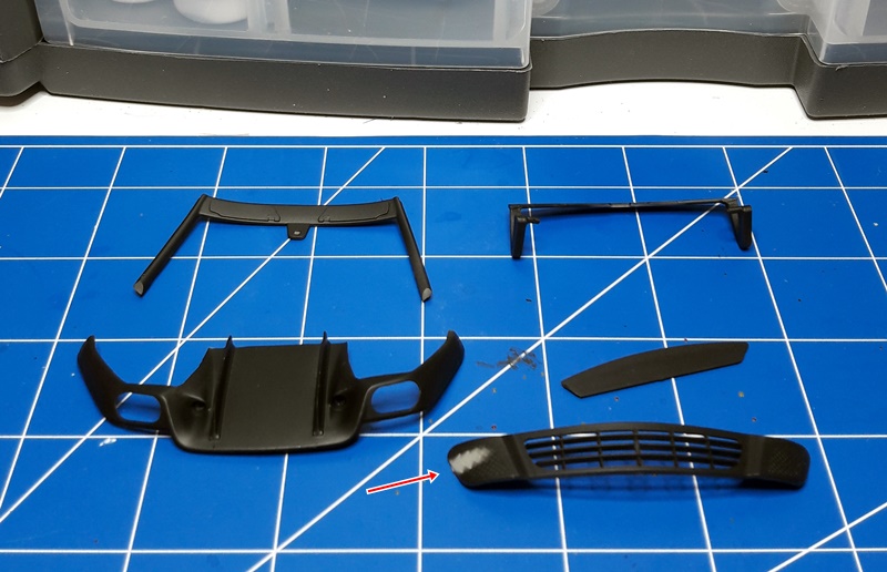

Hallo an alle
Hier geht es auch mal weiter mit ein Paar teilen die Lackiert worden sind mit Revell Seidenmatt Schwarz was ich recht gut hinbekommen habe finde ich.
Hier mal ein paar Teile von der Karosserie und Interior.:
Beim Grill habe ich die Stelle mit einen Pfeil markiert wo keine Lackierung drauf ist weil es noch gekürzt wird und statt dem das schwarze Netz kommt

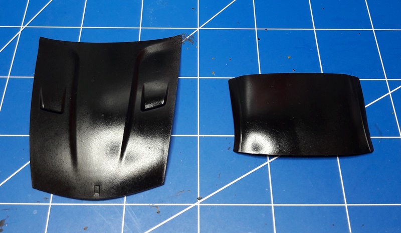

Nun hier kommt jetzt mal die Motorhaube und das Dach.:
Für die Motorhaube und das abnehmbare Dach habe ich die Farbe von Revell Schwarz glänzend genommen. Leider gefällt mir die Lackierung so gar nicht
Naja wieder mal die Farbe runter und neu Lackieren

Die Decals vorher drauf und mit einer letzten Schicht Klarlack schützen
Danach kann poliert werden ohne Angst zu haben.
Also die Decals anbringen danach eher dicker oder dünne schicht glänzenden Klarlack drauf

Ich bin ein Dosenlackierer. Denke die Schicht ist bei mir daher sicher doppelt so dick.

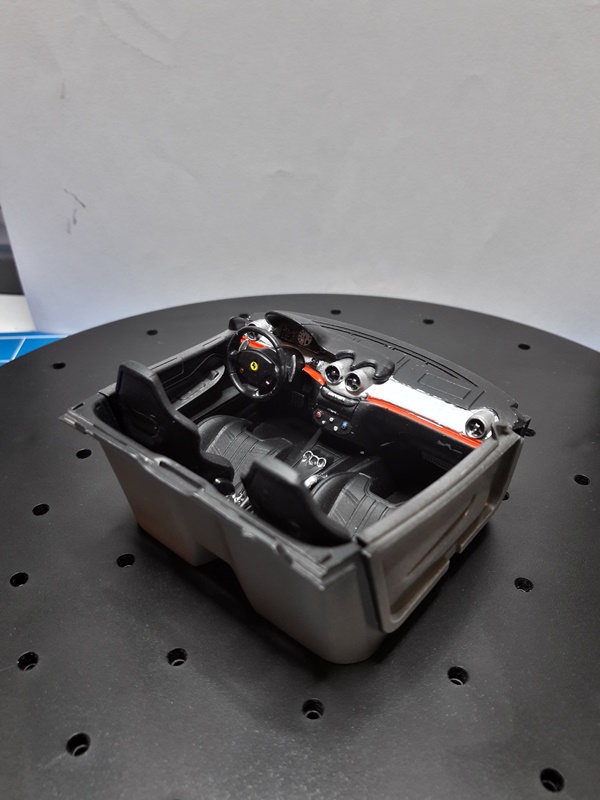

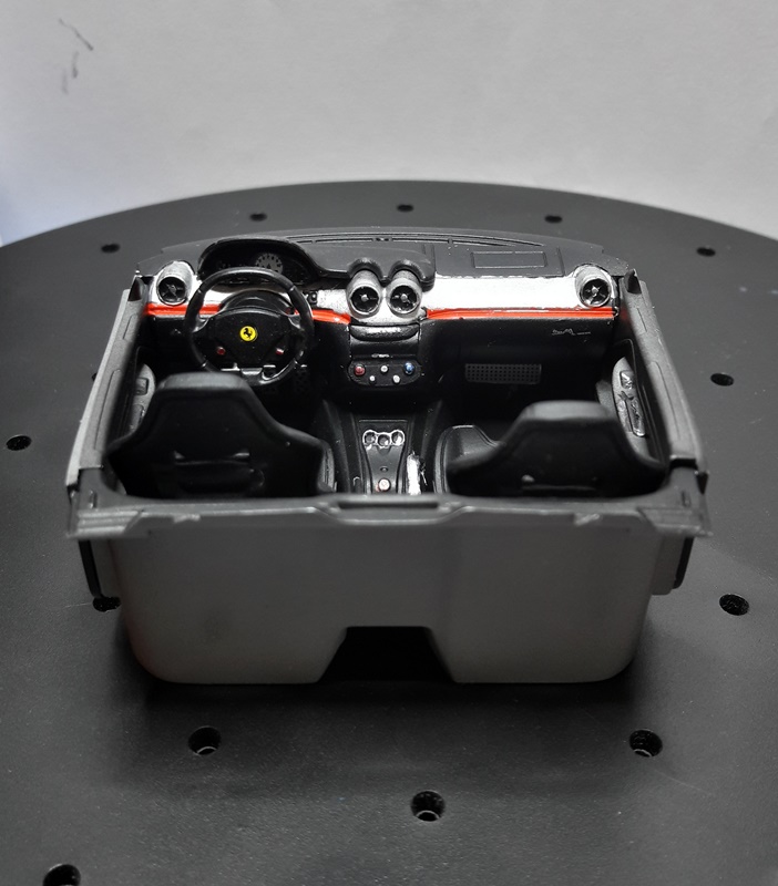

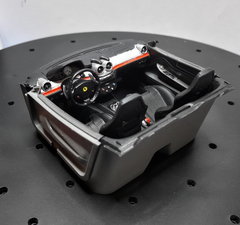

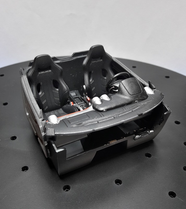

Hallo an alle
Update 6.:
Hier kommen jetzt mal paar Bilder von dem zusammen gebauten Interior.
Ich habe alles zusammen gebaut und jetzt so gelassen. Ich habe versucht bei den Sitzen den roten streifen zu lackieren was aber nicht so geklappt hat wie ich es wollte und habe dann die Sitze in Schwarz Seidenmatt lackiert und alles dann zusammen geklebt da ich bei der Armatur und Sitzen nicht hängen bleiben möchte da mir sonst die Lust irgendwie vergeht da weiter zu Bauen habe ich es jetzt so gelassen.

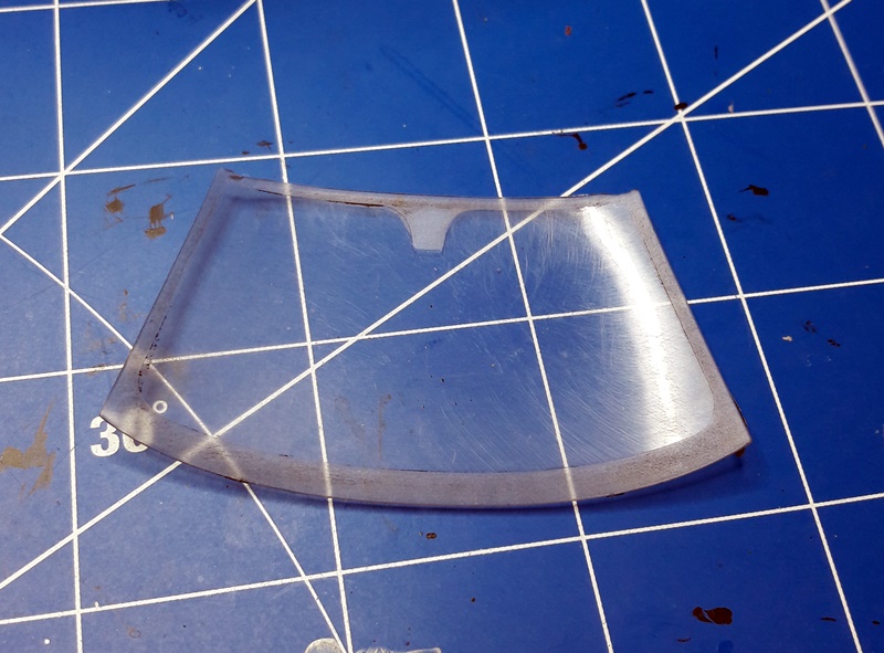

Ich habe dann mal versucht die Windschutzscheibe zu bemalen. Leider ist das auch in die Hose gegangen und habe dann die Farbe wieder abgewaschen. Da ich aber nicht nachgedacht habe und die Farbe mit einen Schwamm runter gewaschen und habe dadurch lauter Kratzer in der Windschutzscheibe
Wollte fragen ob man die Windschutzscheibe noch retten kann oder eher nicht
Hier noch ein Foto von der Windschutzscheibe.:
Update 6.:
Hallo Nougat
Ja hatte mit den vorhandenen Decals probleme beim anbringen für die Amatur und Sitze. Dadurch musste ich wieder alles entlacken wieder neu grundieren und habe es dann probiert eben mit Farbe zu Lackieren was ich auch nicht so wircklich geschafft habe. Da habe ich dann nochmal alles entlackt und wieder von vorne begonnen und habs jetzt so gelassen da der Frust schon größer war da ich die Armatur zum Teil mit dem Pinsel und zum Teil mit der Gun lackiert habe
Nagut dann werde ich es mit der Zahnpaster probieren hätte aber auch von Tamiya die Polierpasten oder sind die eher zu grob für klarsicht Teile
Mfg
Mfg

Ja, Zahnpasta geht da sehr gut. Ich habe vorher aber die gesamte Scheibe mit 2000er Schleifpapier nass geschliffen. Dann habe ich Dremel mit Polierscheibe genommen und mit feuchter Zahnpasta poliert. Ohne Druck und schnellen Bewegungen.
Gruß Marcel

@MarcelT4 beim Dremel hast du da ne hohe Drehzahl verwendet
oder auf der niedrigsten stufe
Ist bei mir das 1 mal das ich mim Dremel Arbeite
mfg
mfg

Sorry hatte ich vergessen zu erwähnen, natürlich auf die niedrigste Stufe stellen.
Am besten du probierst es vorher an einem Teststück.

Ja, da braucht man schon ne ruhige Hand. Ich meine beim Amaturenbrett. Bei dem Silber / Aluminium könntest Du vielleicht noch ganz fein die Konturen zum roten Streifen (gerade um die Mittelkonsole herum) korrigieren. Der Übergang über dem Handschuhfach evtl. nochmal superfein mit schwarz? Kann natürlich sein, dass man in verbautem Zustand davon eher nichts sieht.
Bei den Scheiben handhabe ich das so, dass ich die mit diesen Schleifpads unter Wasser quasi poliere. Das geht wunderbar. Zahnpasta habe ich noch nie probiert. Mein Bruder nutzte dazu mal diese Politur für Motorradvisiere - das ging auch ganz gut. Dremel wäre mir zu "heiß"
Beim Bemalen der Scheibenränder bin ich faul: ich nehme dazu einen dünnen Lackstift von Edding und gehe der Kante nach. Schön mit aller Ruhe und in einem Zug pro Seite. Den Rest bemale ich dann mit Pinsel. Von außen sieht man das dann eh nicht.
