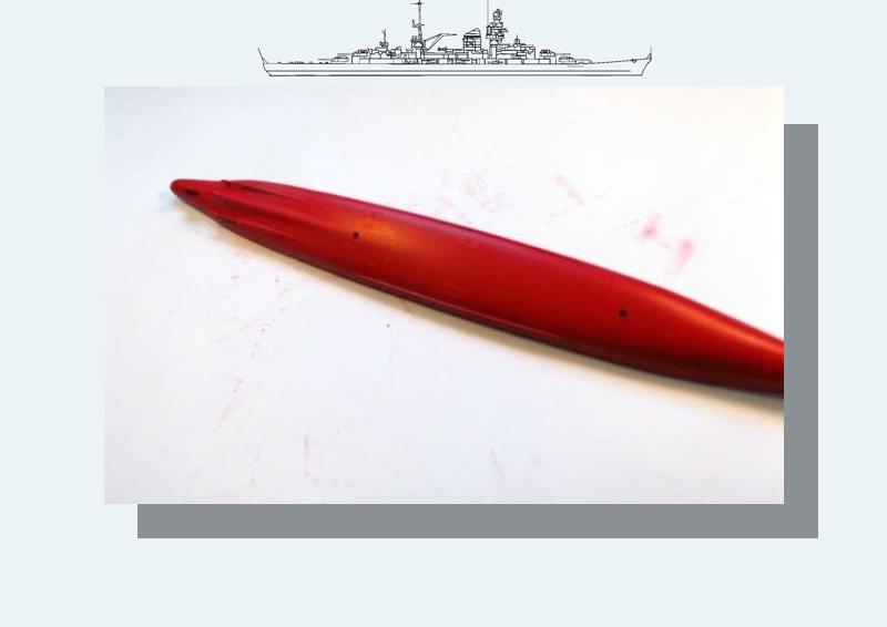

Zuerst bearbeite ich das Unterwasserschiff damit die Gußgrade verschwinden.
Danach kommen die Schraubenwellen mit Kleber in kontakt:
Eugene 1.JPG (24.65 KiB) 7658 mal betrachtet

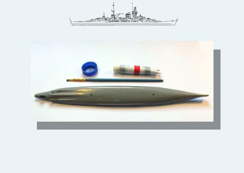

Schodelle ich werde das Unterwasserschiff mit Ölfarbe anmalen.
Das Schiff wird mit feinstem Schleifpapier geschliffen, gesäubert und dann mit Roter Farbe bemalt.
Eugene 4.JPG (22.34 KiB) 7656 mal betrachtet

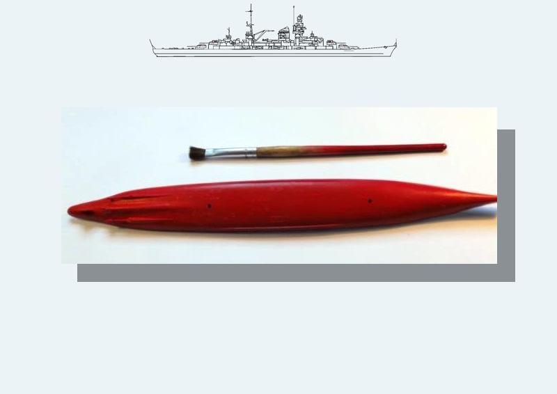

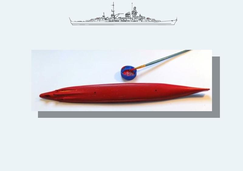

Diese lasse ich dann anziehen.
MIt einen weichen Borstenpinsel wische ich dann ganz leicht über das Teil.
So verschwinden dann die Pinselstriche und das Unterwasserschiff sieht wie Gebrusht aus.
Wieder mal der Nachteil, das Teil muß jetzt mindestens ein Woche trocknen das es ja Ölfarbe ist
Eugene 5.JPG (21.09 KiB) 7656 mal betrachtet
Eugene 6.JPG (23.28 KiB) 7656 mal betrachtet

Zum einen das mit der Ölfarbe ist mir ganz neu, ich benutze die immer zu diversen Washes. Ich sollte echt mal hier meinen Horizont erweitern. Deine Verarbeitung mit der Ölfarbe habe ich so noch nie gesehen.
