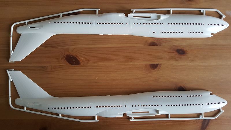

Step1: Rumpfteile aus der Box entnehmen und säubern und teilweise entgraten. Am besten mit normalem Geschirrspülmittel um auch Fettreste zu entfernen.

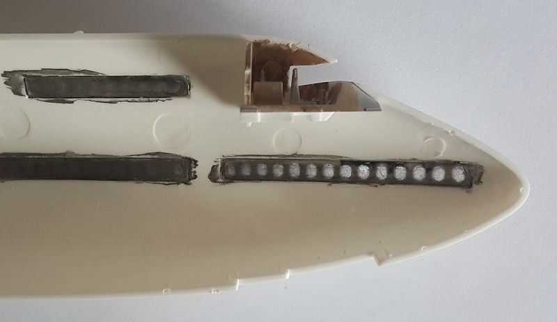

Die Maschine soll im Flug dargestellt werden. Da könnte man sich zwar den Fahrwerksschacht sparen aber ich hab mich dennoch dafür entschieden. Da dieser fest mit dem Rumpf veklebt ist bietet er zusätzliche Stabilität. Bevor die Schalen verklebt werden, müssen alle Einzelteile aus Step.2 eingebaut werden.

Step.8 Einbau des Cockpitwindows. Die Windshields wurden mit Tamiya X24 dargestellt. Für die Färbung der Hauptwindows hab ich X27 verwendet.
