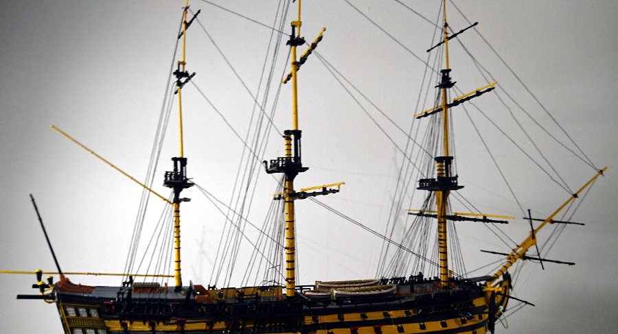

vielen dank für das positive Feedback und den wie immer guten Tipps.
Vielen Dank auch an Dirk für die tollen Unterlagen. Den Vorschlag auf einen anderen Faden zu gehen, werde ich um setzen sobald die letzten Senkrechten stehen.
Ansonsten geht es mit den Fäden ziehen gut voran.
Alex

Hi Alex........
 Das sieht alles schon sehr gut aus..... :respekt: :clap:.... und sobald die ersten "Fäden"  (stehendes Gut) gezogen sind, wirkt so ein Segler erst richtig. Tja.... und wenn ich richtig gucke....sieht so aus, als wenn du die Wanten auch selbst machst. Gute Entscheidung.... :thumbup: (allerdings habe ich dabei ganz schön geflucht :mrgreen:).
Wird toll deine Vic.

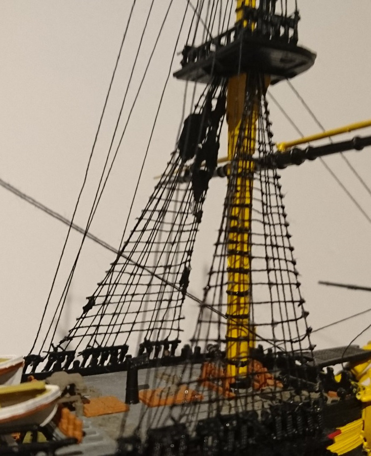

Es ging ein wenig weiter.
Anbei das versprochene Foto. Im Hintergrund sieht man die Katastrophe.
Beim neuen Versuch sind etwas zu dicke Knoten, aber es geht ganz gut voran für den ersten Versuch.

Ich versuche noch die Webleinen (hoffe das ist der richtige Begriff) etwas gerader zu gestalten.
Viele Grüße Alex

Ja.....Ja..... das mit den Webeleinen ist schon so eine Sache für sich. Als ich dass das erste mal gemacht habe, sah das nicht anders aus. Bangemachen gilt nicht.... man wächst ja an seinen Aufgaben...... und Übung macht den Meister. Nichts desto Trotz würde ich an deiner Stelle auch die Webeleinen etwas "begradigen".

Okay der 2. Versuch ist durch.
Erkenntnis sieht besser aus als der erste Versuch. Ist aber noch viel Luft nach oben. Aber zum Glück sind ja noch zehn weitere Wanten übrig.
Alex

Hallo Alex.....
Oups...... was ist denn da auf der Backbordseite bei den Wanten passiert? Schablone kleben geblieben?
Ist mir auch schon mal passiert ...... sogar noch schlimmer, was dazu führte, das ich das ganze Werks wieder abgebaut hatte und noch mal neu gemacht habe.
Beim ankleben der "Webeleinen".... was nimmst du für einen kleber? ich würde dir einen Gelartigen empfehlen und keinen flüssigen. Denn das war die Ursache bei mir... der flüssige ist bis auf die Schablone durgesickert und Zack, Schablone klebte an den Wanten fest.
Ich werde an meiner La Sirene noch mal zeigen....im Detail und genau..... wie das mit dem verkleben der Webeleinen mache. Alternativ empfehle ich dir eventuell doch einen "Wantenknüpfer"..... Wenn du keinen hast und einen brauchst.... ich habe noch welche von Heller-Modellen übrig. Würde ich dir kostenfrei überlassen. Falls Interesse, PN an mich.
