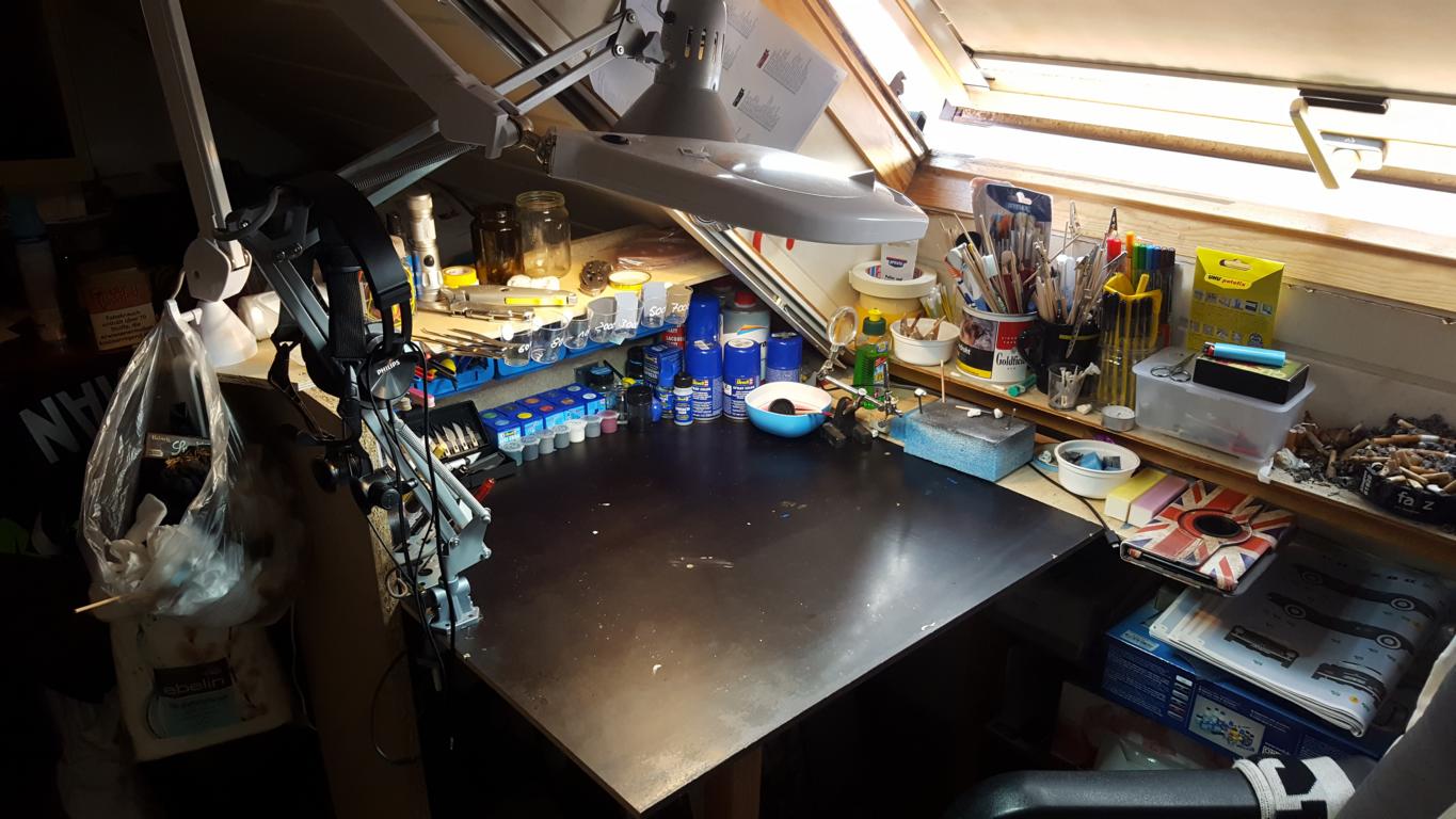

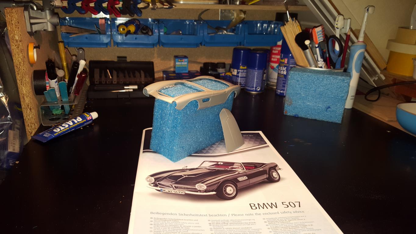

Entstanden ist der BMW hier:
[attachment=24]0.JPG[/attachment]

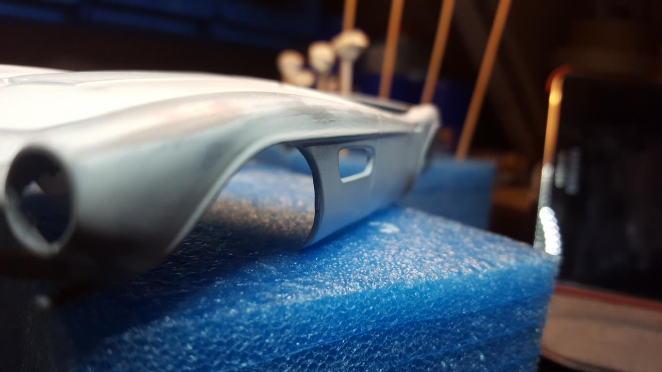

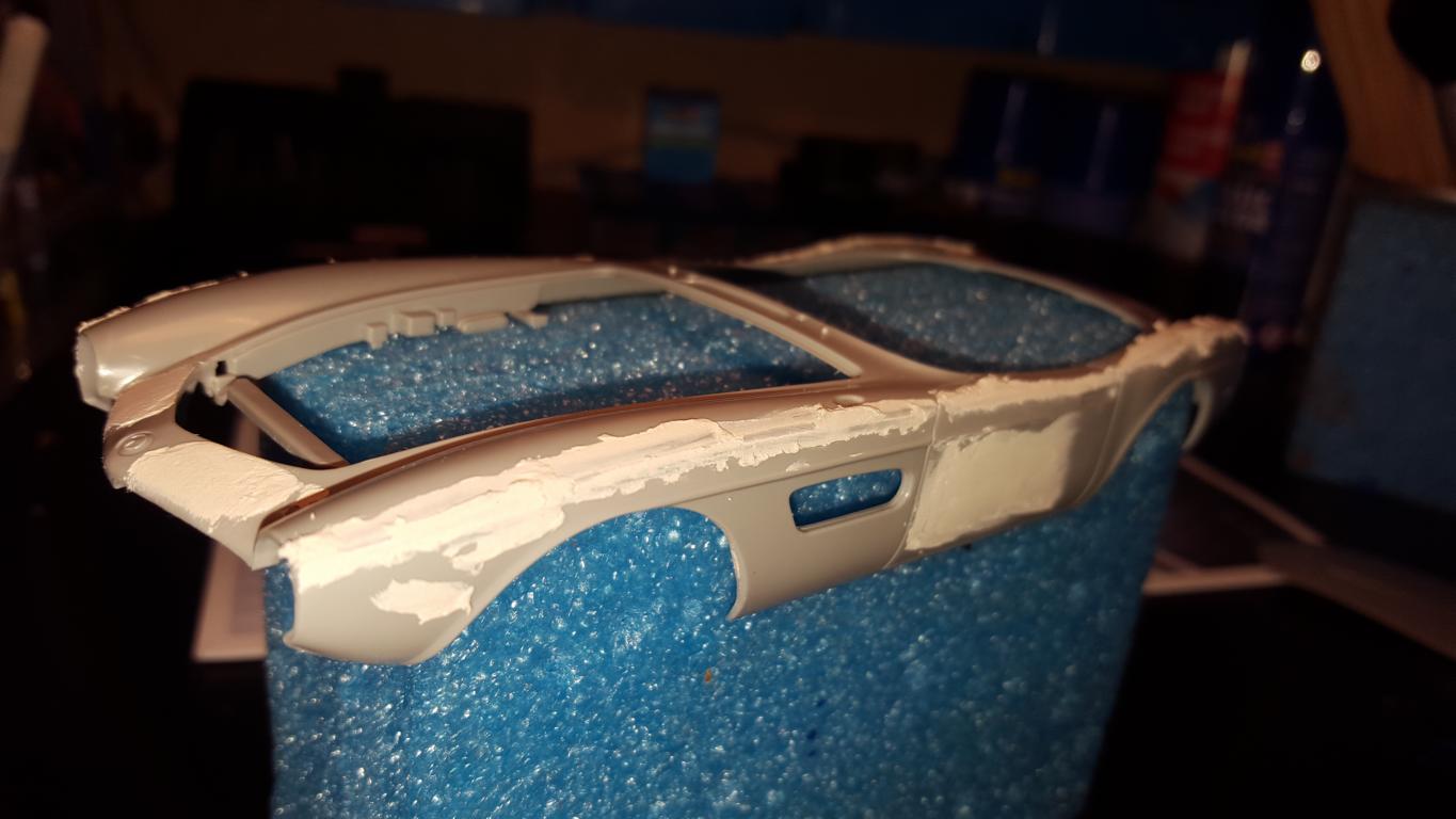

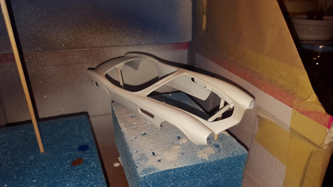

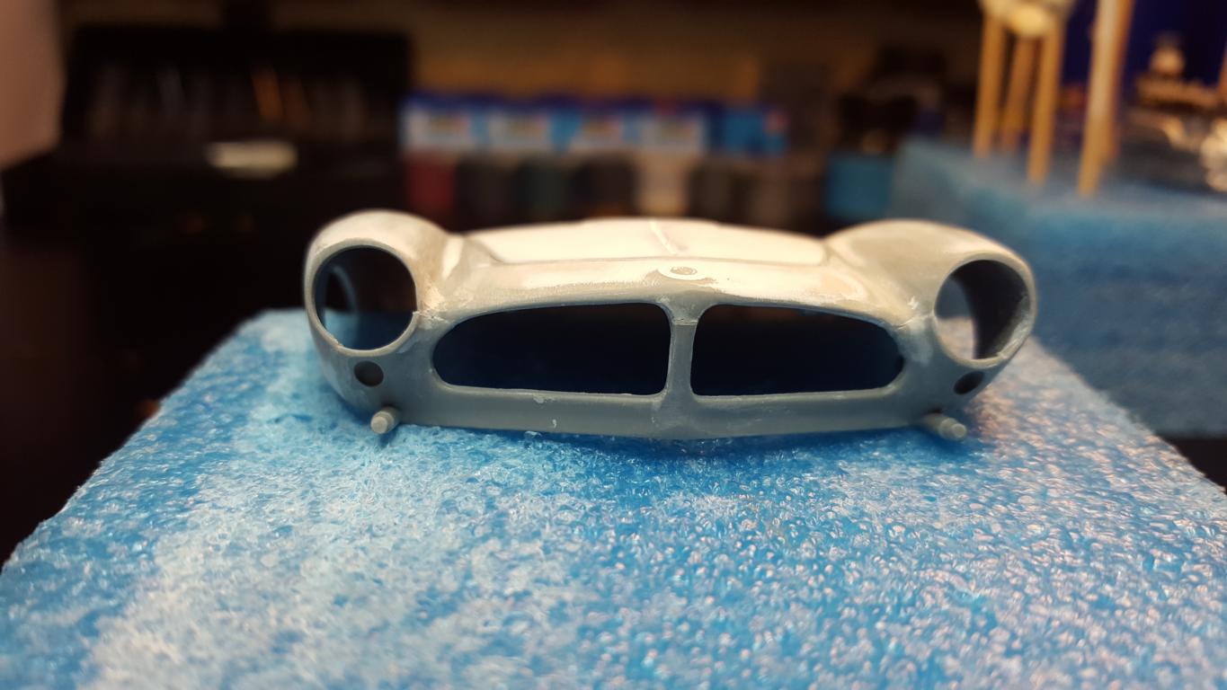

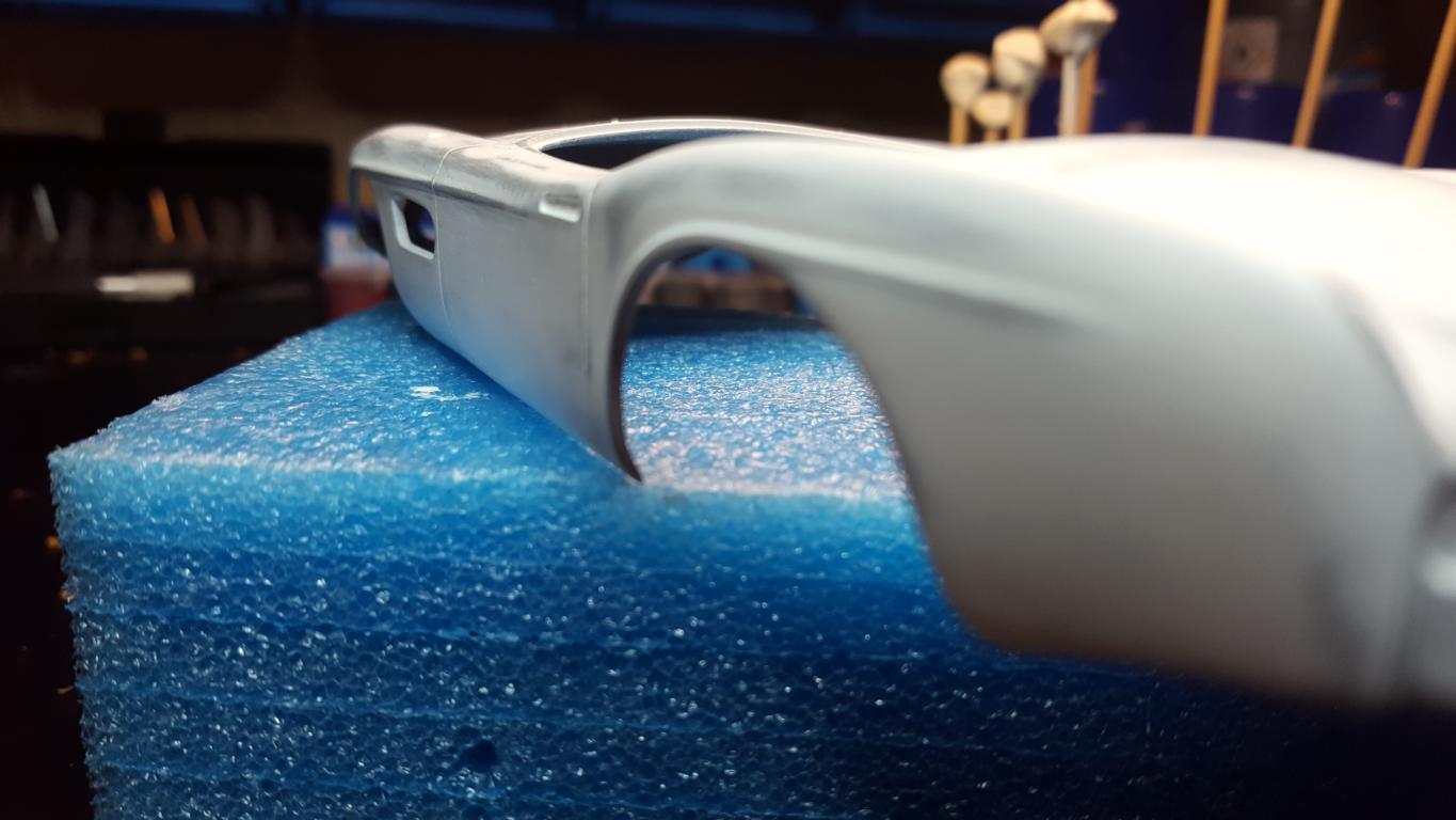

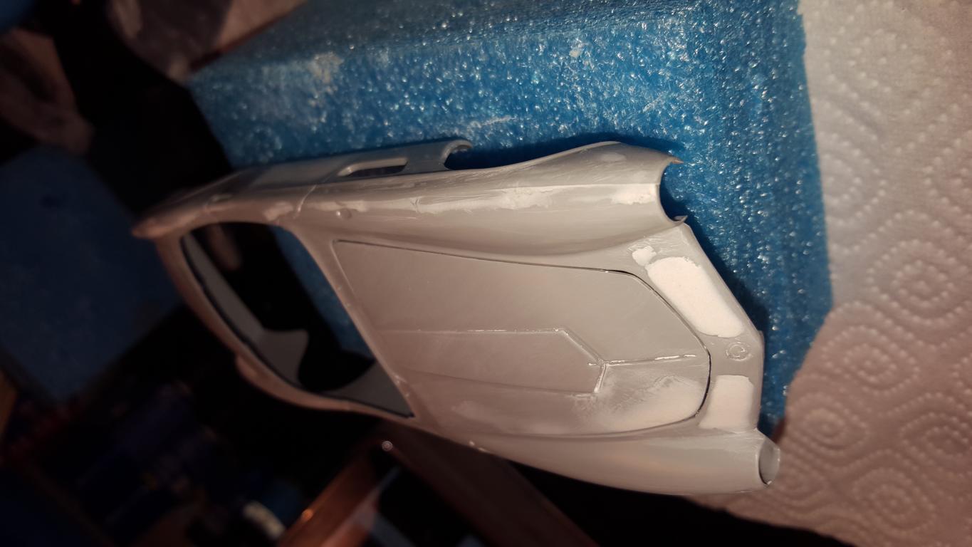

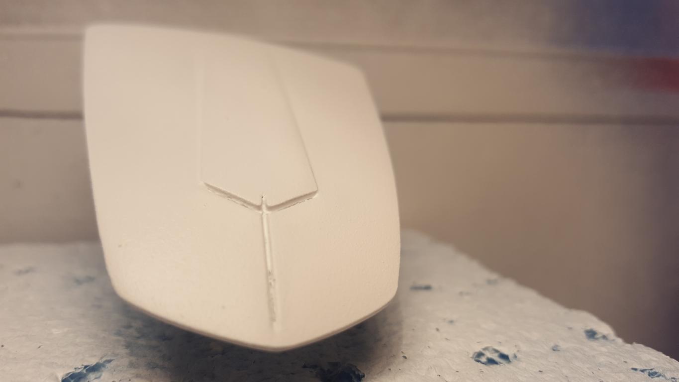

Was Ich zum Beispiel etwas Schade fand, das die Karosserie aus mehreren Teilen bestand. AN der Front musste erst noch das Unterteil befestigt werden, was dann sehr kläglich aussah. Deshalb musste ich das ganze dann 2x Spachteln und wieder schleifen. Hat zwar Spass gemacht, könnte man sich jedoch sparen wenn man die Karosserie als ein Teil hertsellen würde. Ich habe es zwar geschafft den Originalzustand zu behalten/erstellen jedoch war das sehr Zeitintensiv. Ebenso habe ich die beiden Kanten seitlich, welche etwas zu kantig waren, an das Original angeglichen.

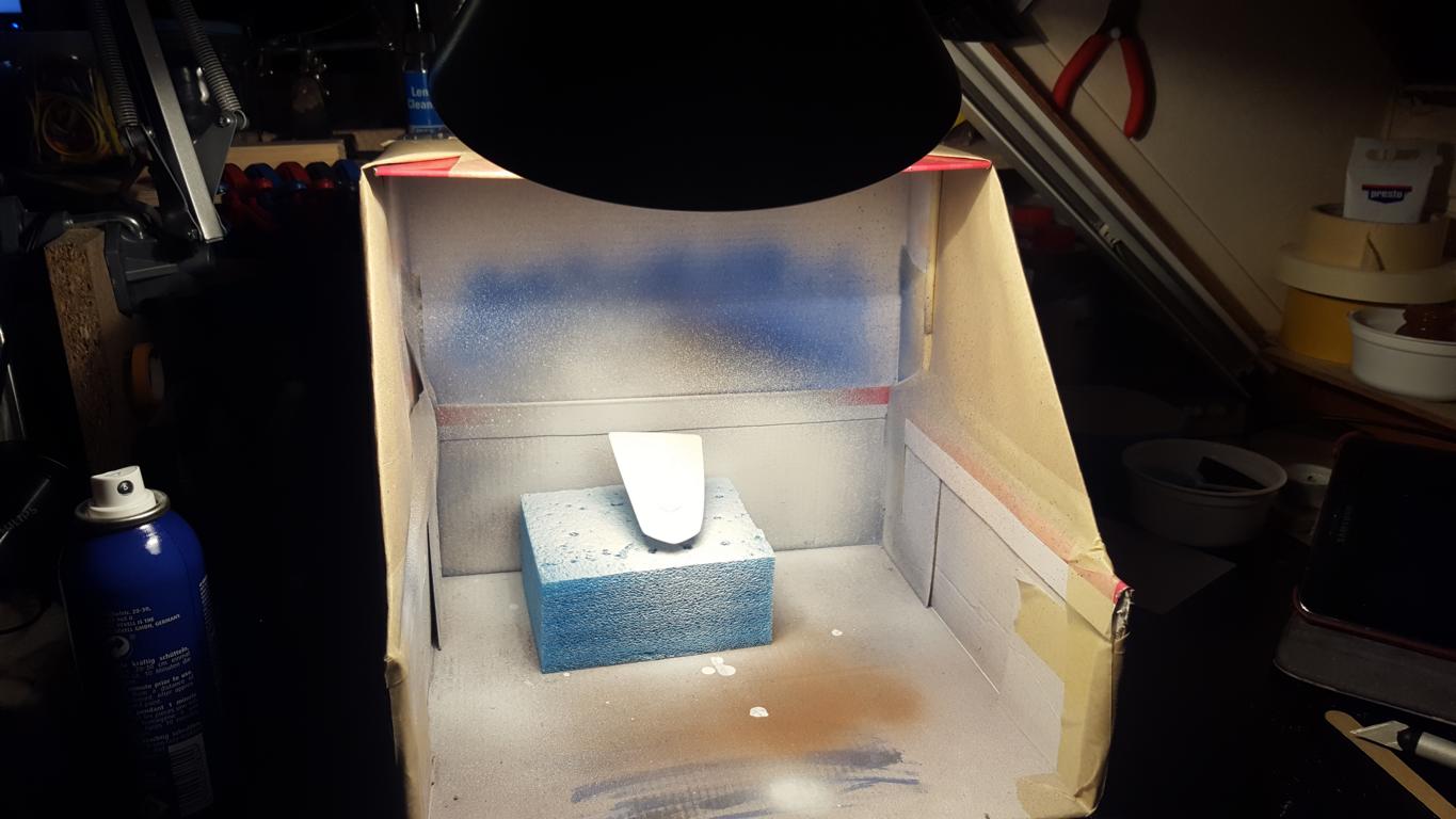

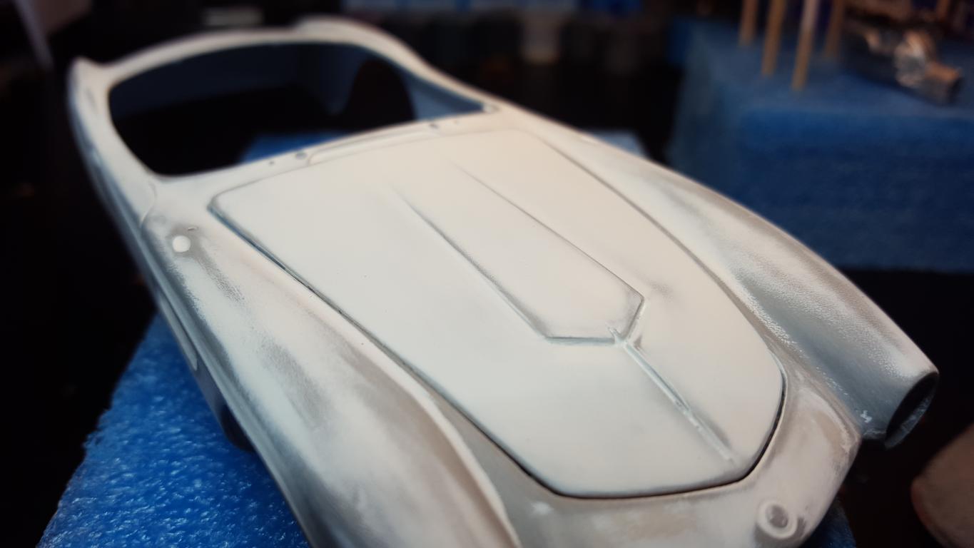

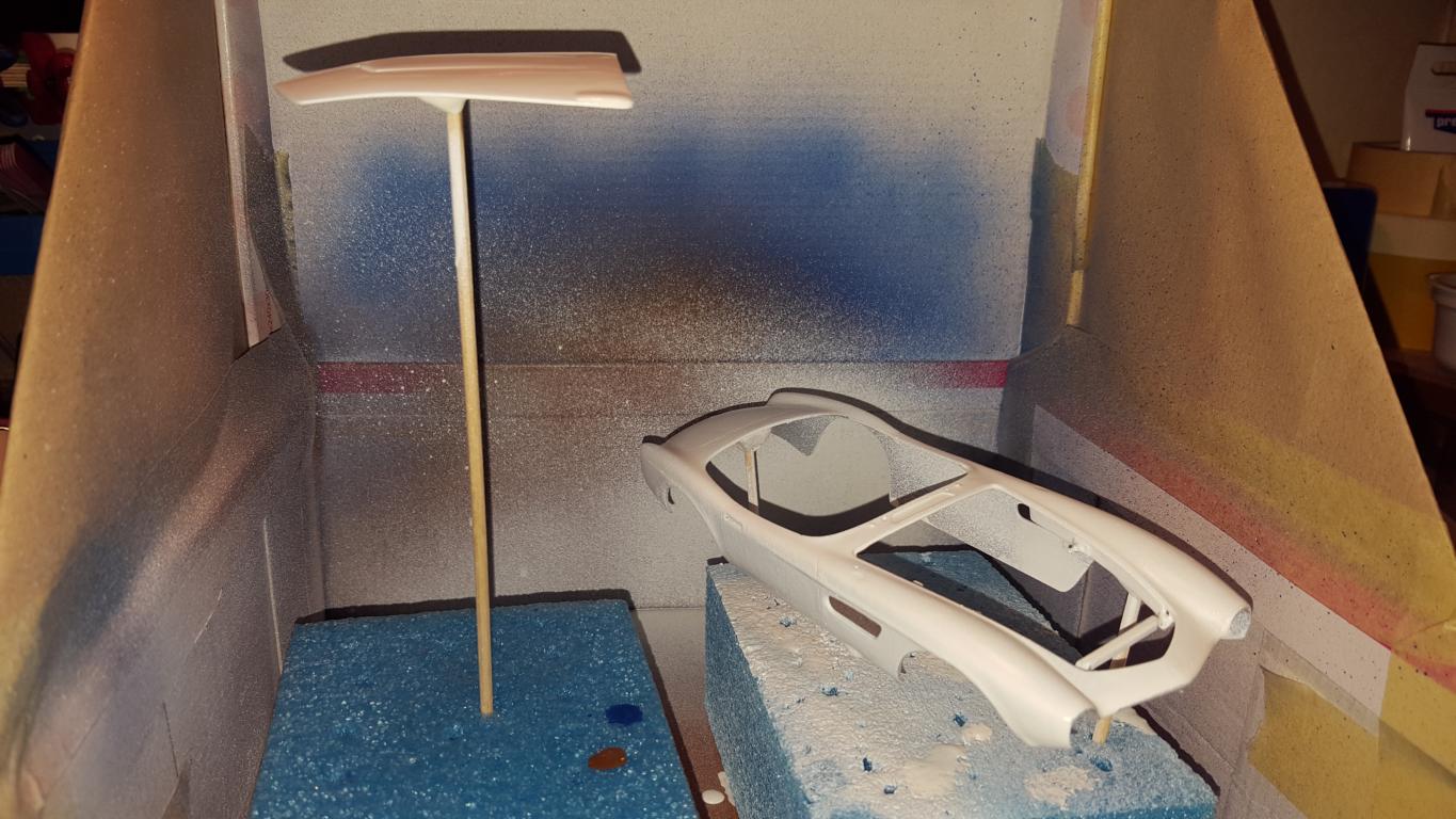

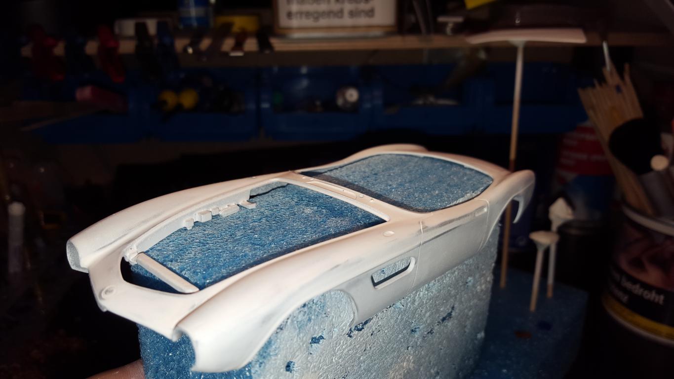

Dann wurde das erste mal Grundiert:
Grundierung habe ich die Revell Basic aus der Dose genommen. an sich mal nicht negativ, aber es gibt sicherlich bessere.( Kleiner Tipp; Mindestens 5 Minuten, eher 10 Minuten schütteln, dann wird das ergebnis recht aktzeptabel)

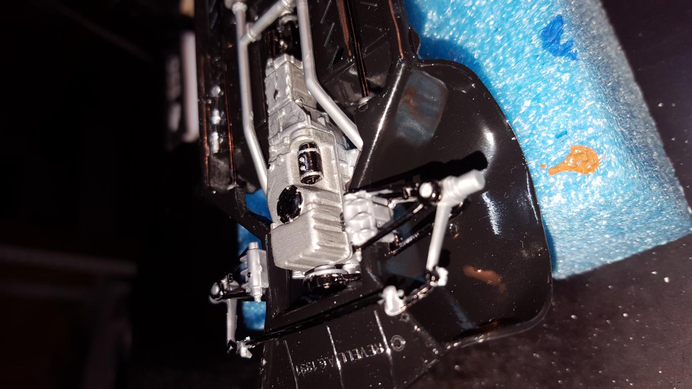

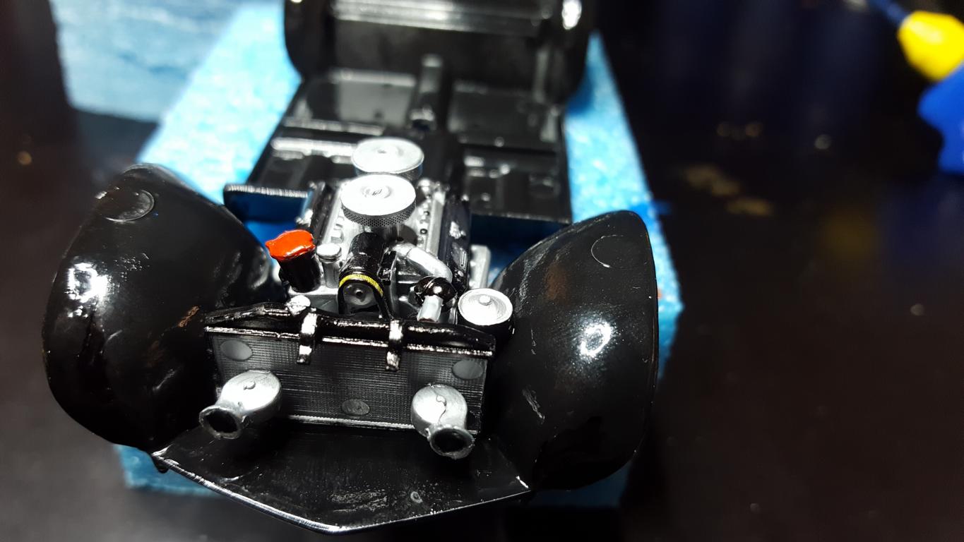

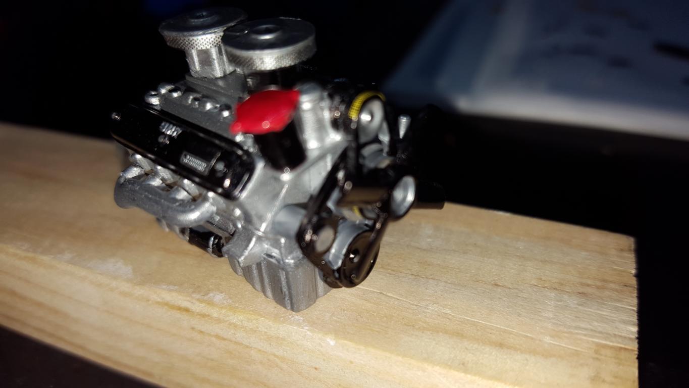

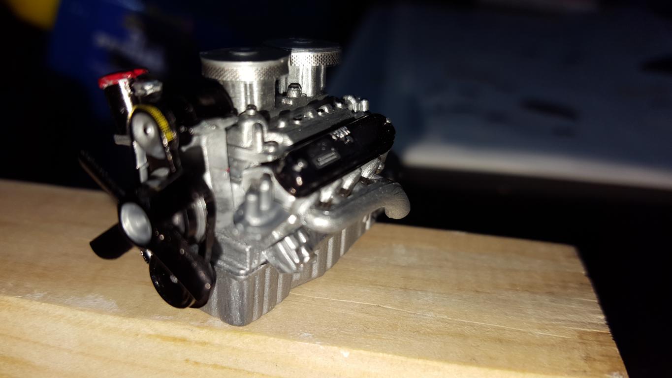

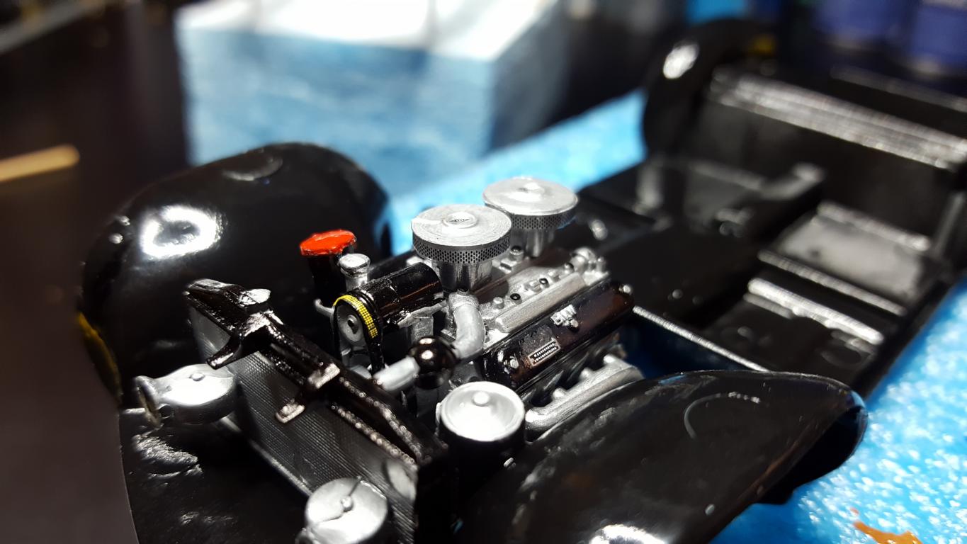

Während die Karosserie durchtrocknet habe ich mich an den Motor gemacht:
Leider habe ich keinen von der Größe her passenden Draht gefunden, mit dem ich die Zündkabel noch hätte machen können. Wenn mir hier jemand einen Vorschlag hat, wo ich denn ,,Maßstabsgetreuen,, Draht zur darstellung von Kabeln, Schläuchen etc, herbekomme, bin für alles offen.

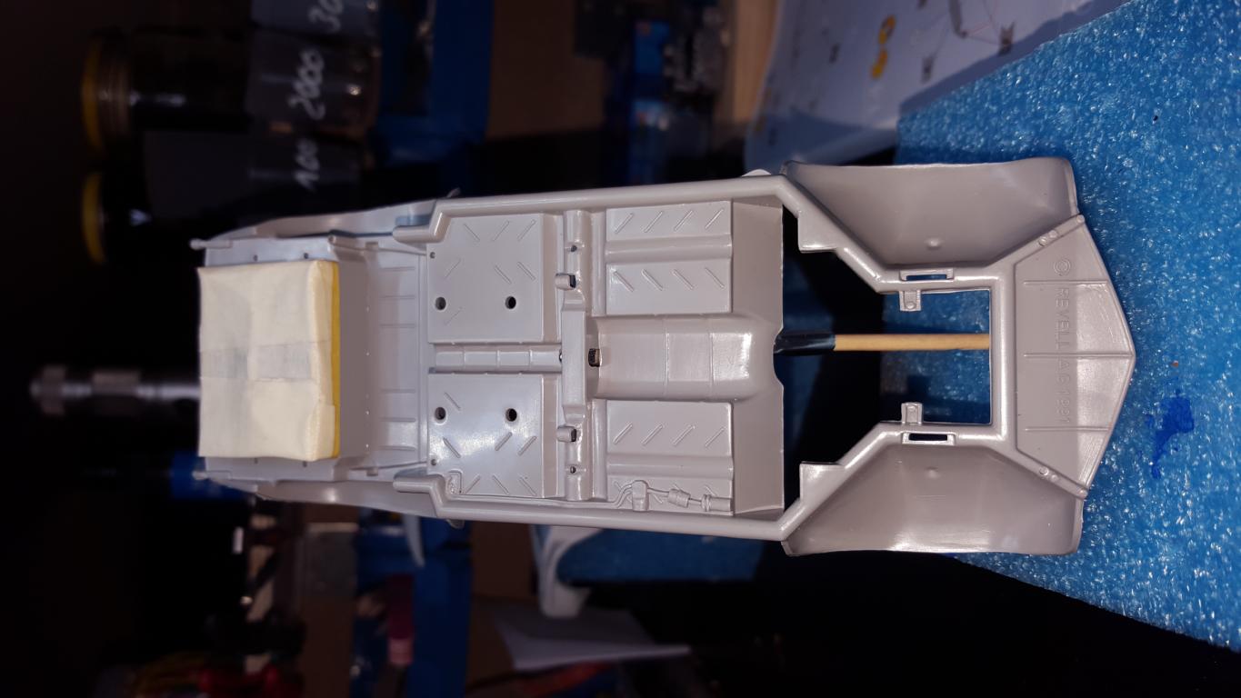

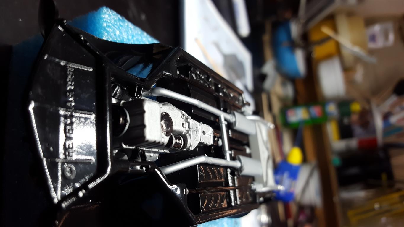

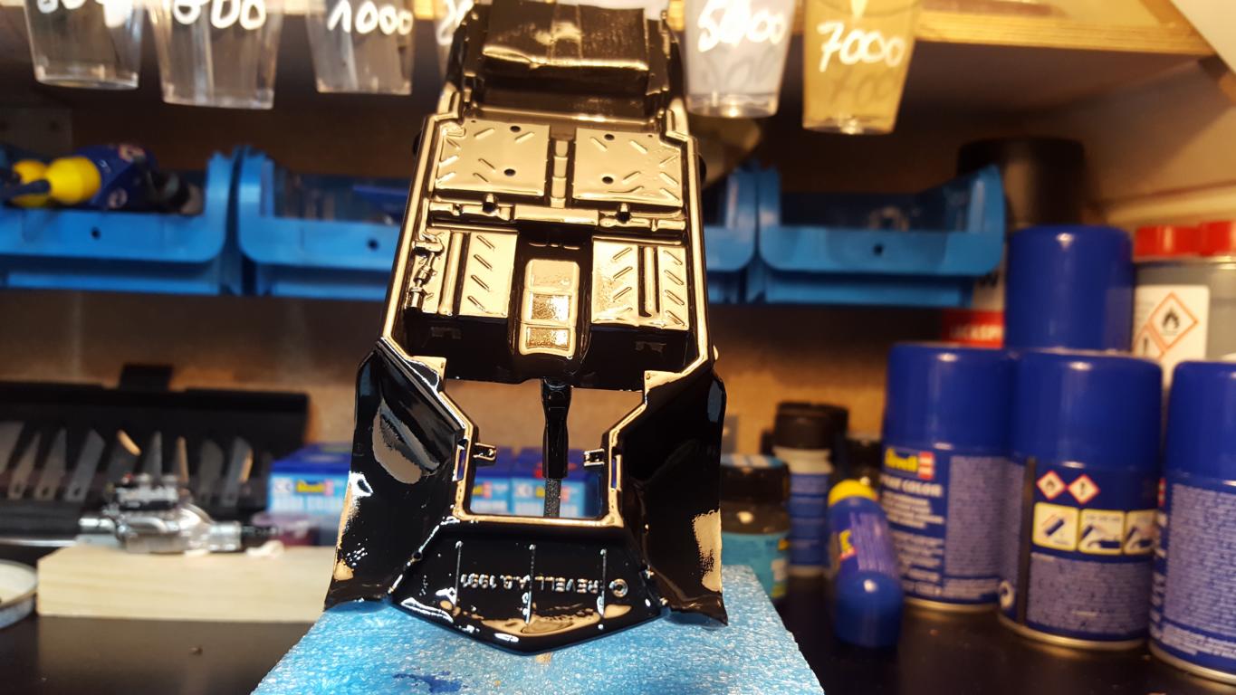

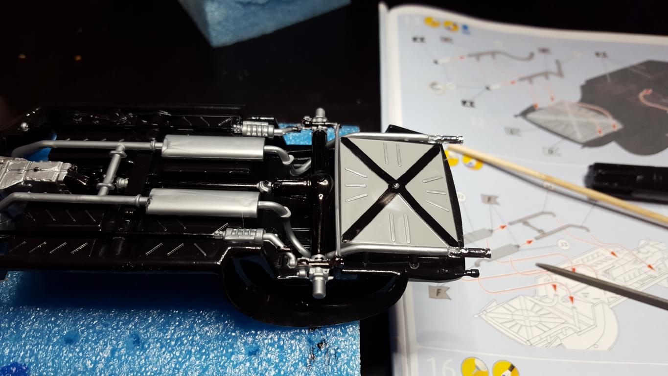

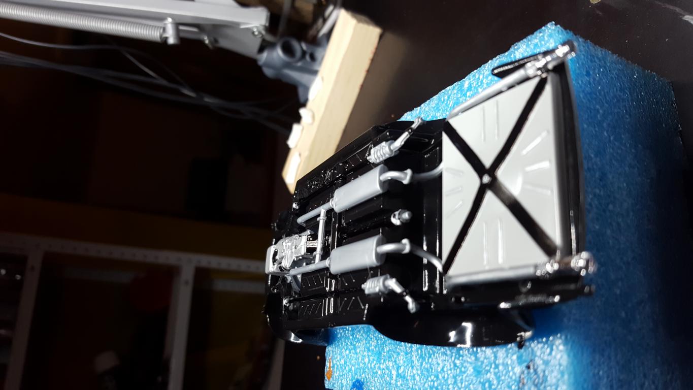

Dann habe ich den Unterboden abgeklebt und in Schwarz lackiert:

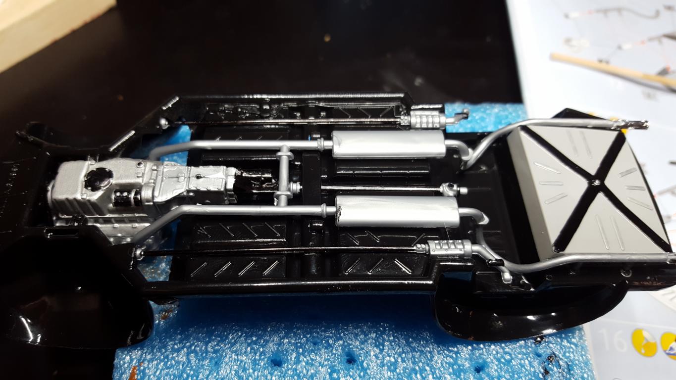

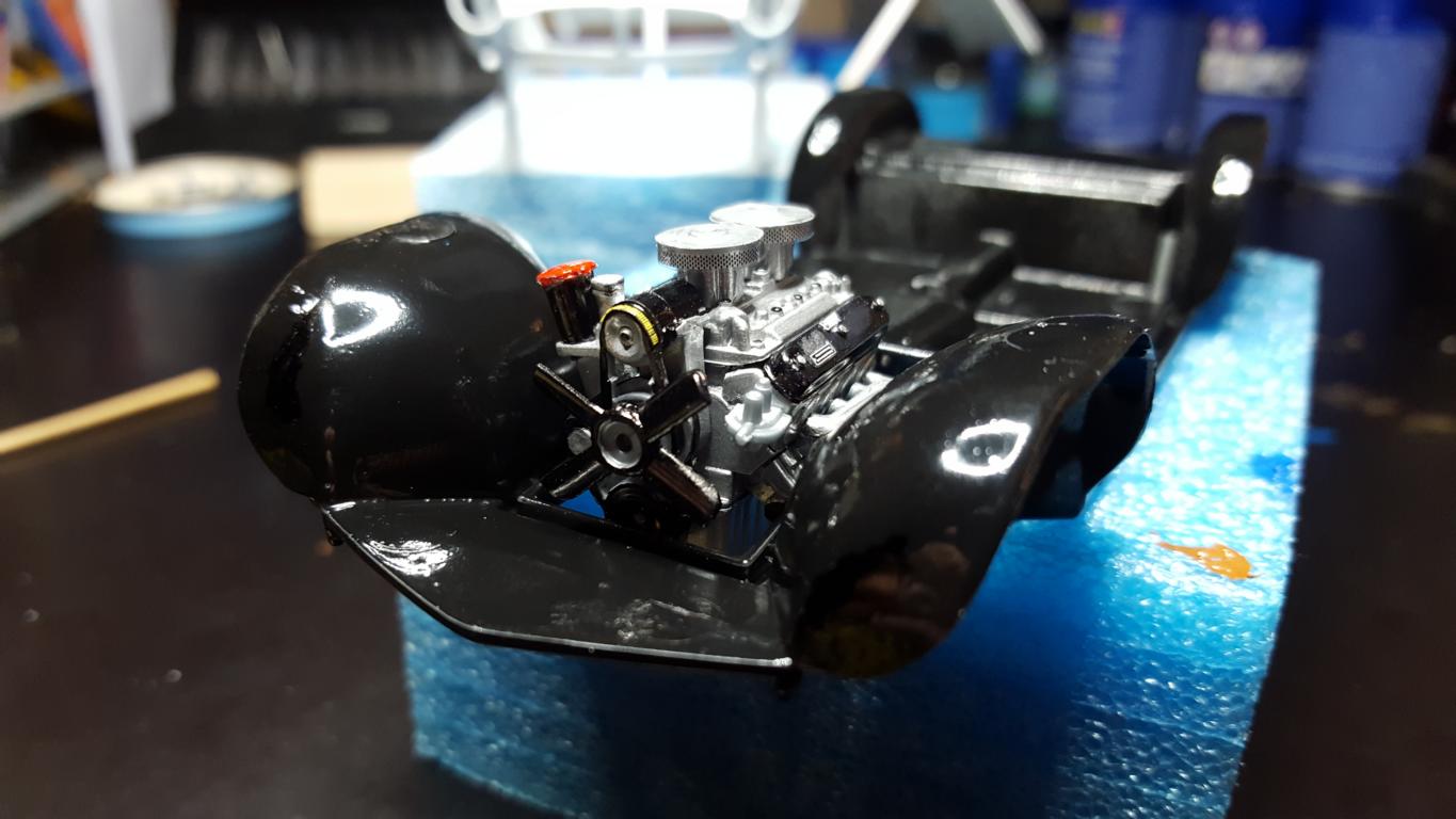

Und dann war Hochzeit:

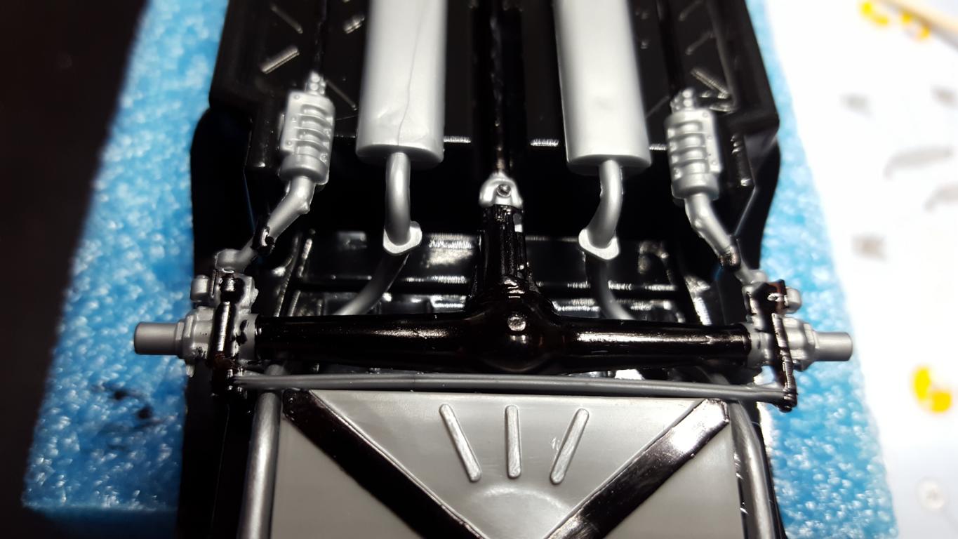

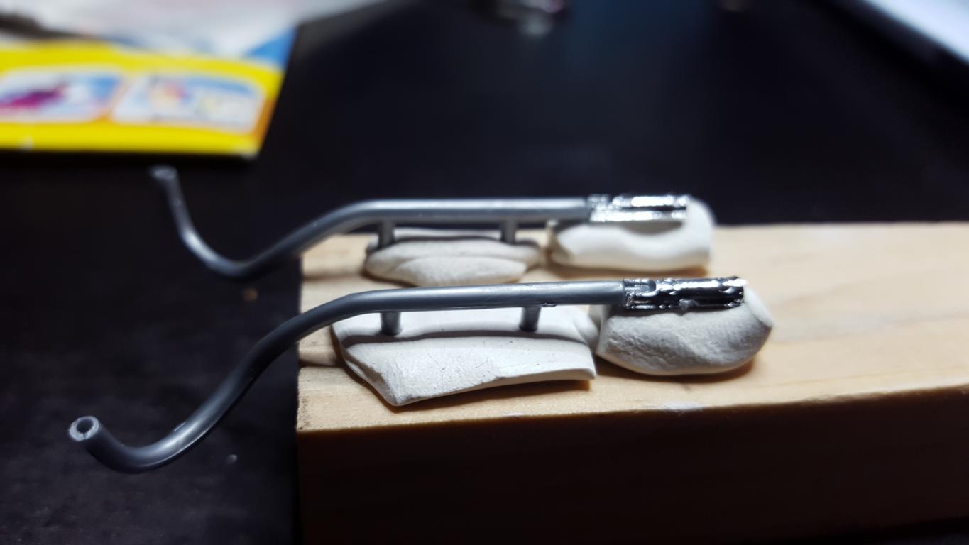

Auspuffanlage ist nicht wirklich schön gemacht, aber naja:

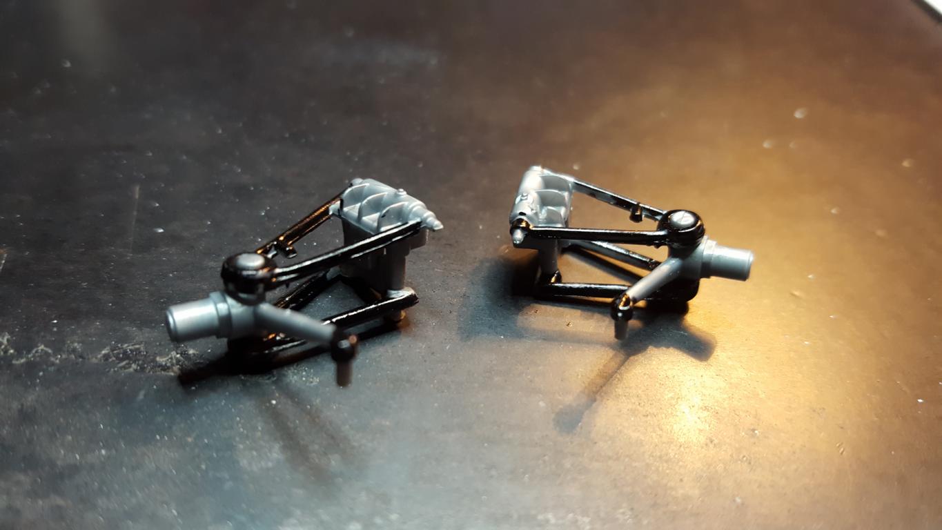

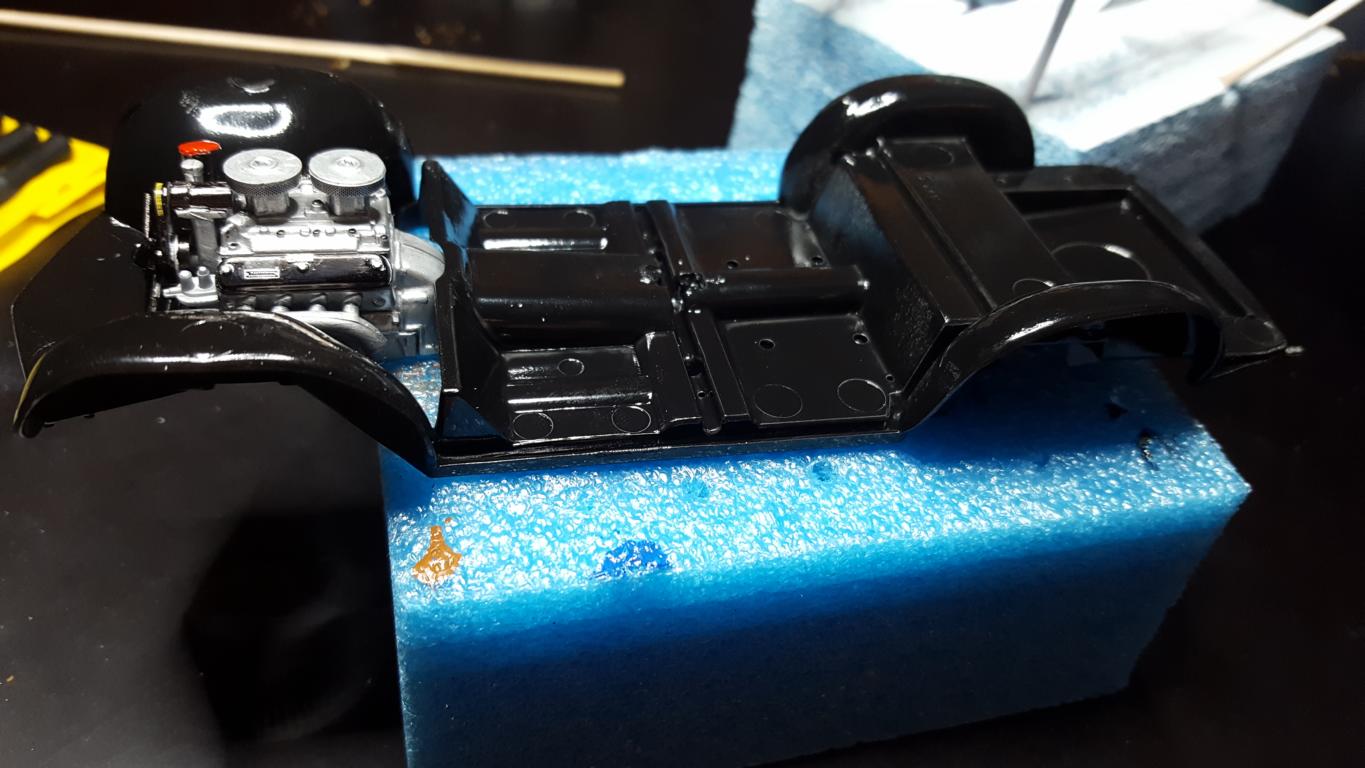

Dann war der Unterboden und das Fahrwerk dran:

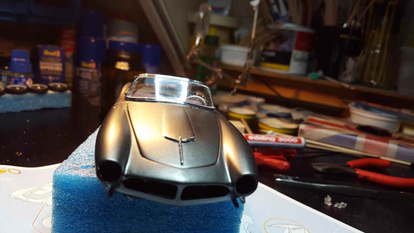

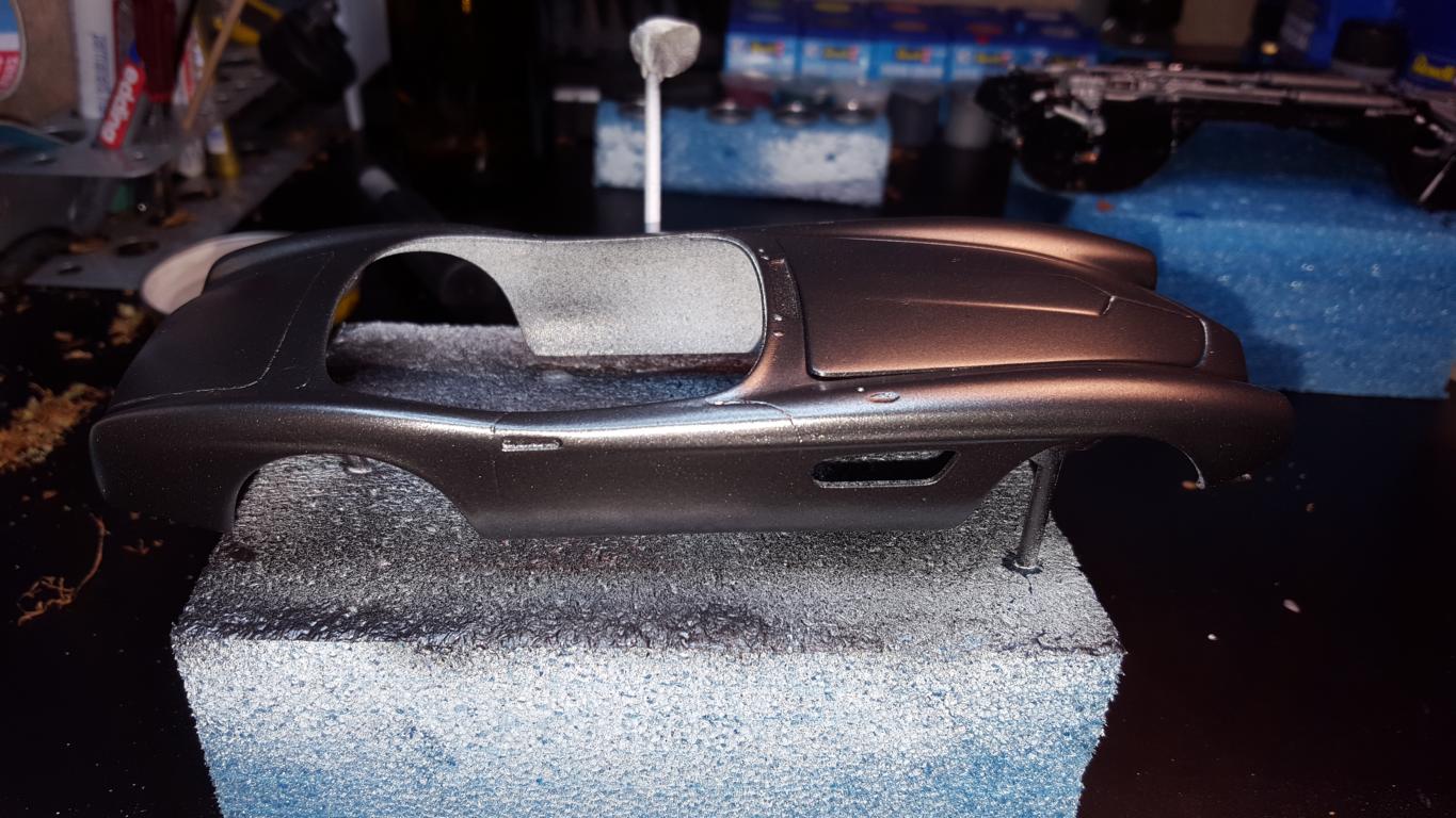

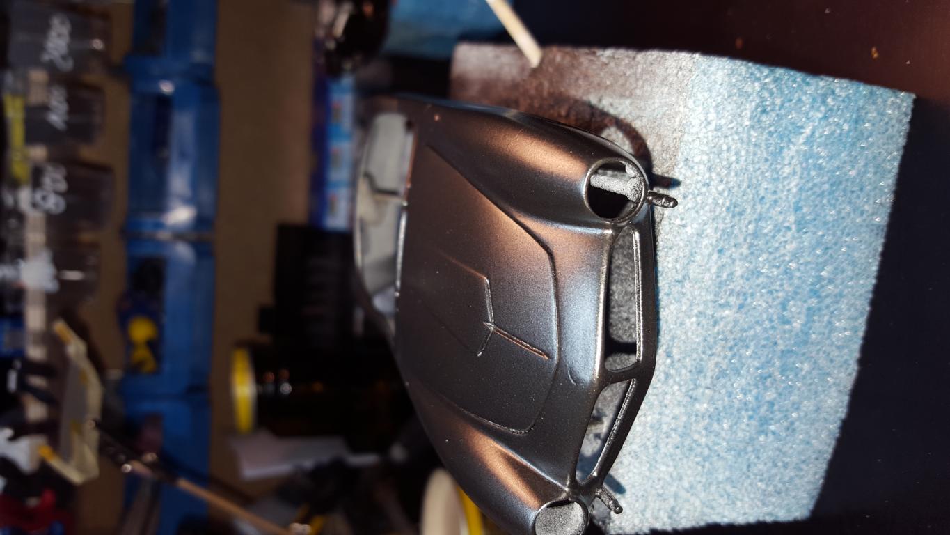

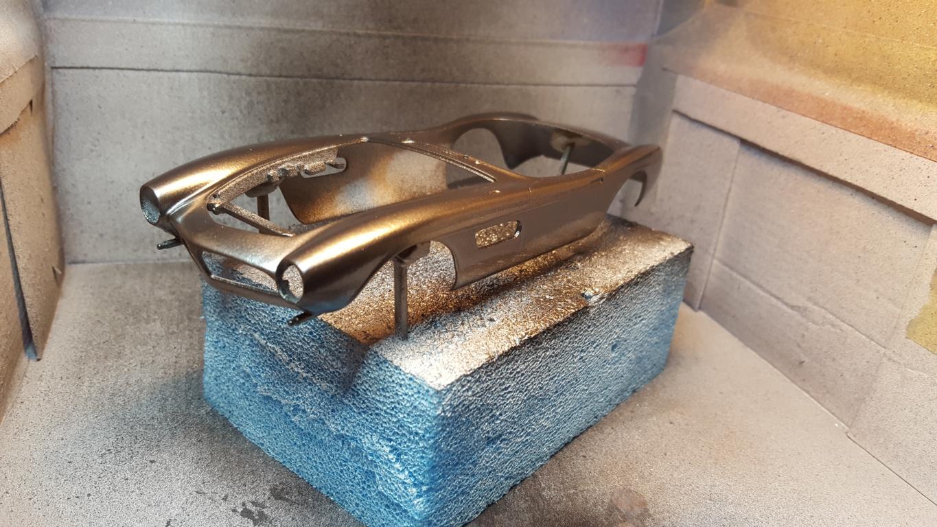

Nach dem Trocknen und ner Schleifpartie konnte ich dann die erste Lackschicht spritzen. Ich habe hier eine handgemischte Farbe aus Schwarz, Eisen und Aluminium gemixt. Wollte es etwas metallischer haben und eine Nouance heller als im Original.

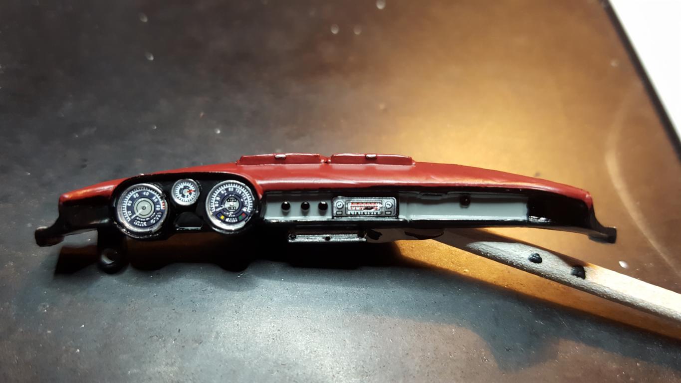

Das Armaturenbrett war eine kleine Herausforderung. zum spritzen zu klein und fein, also musste der Pinsel und Edding her. Dafür ist es jedoch ganz gut geworden wie ich finde.

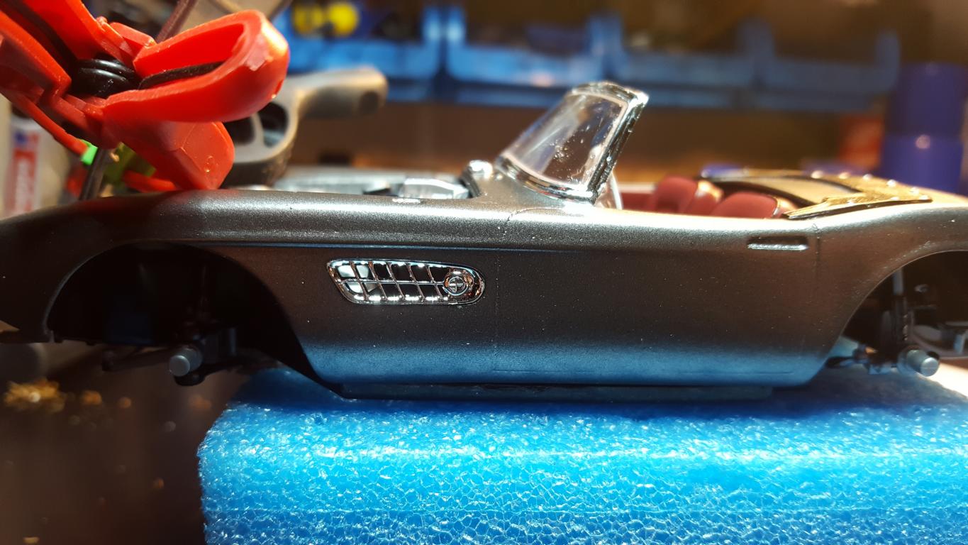

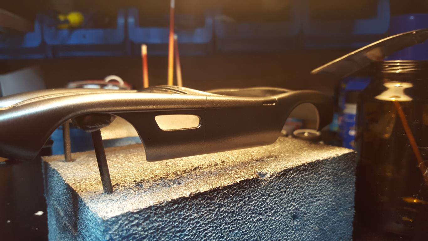

Zweite und dritte Lackschicht:

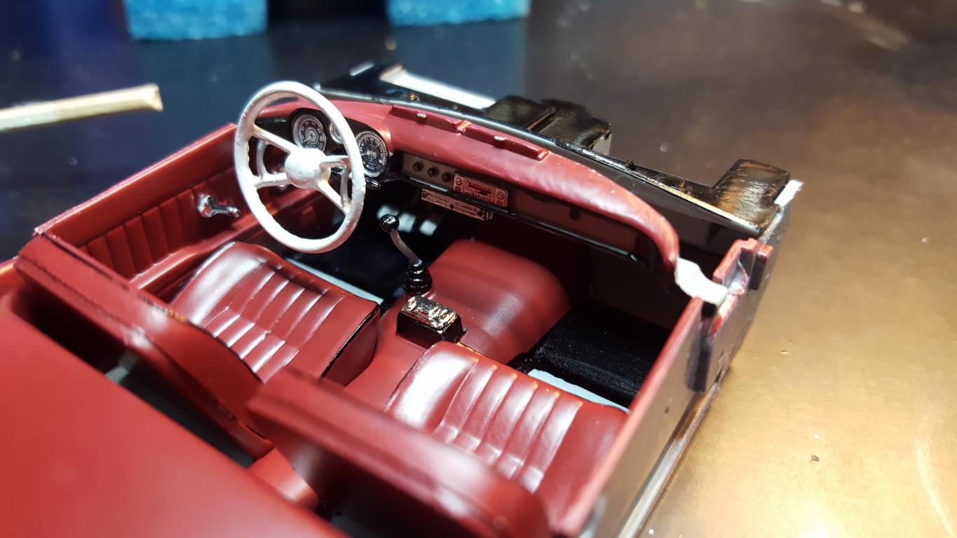

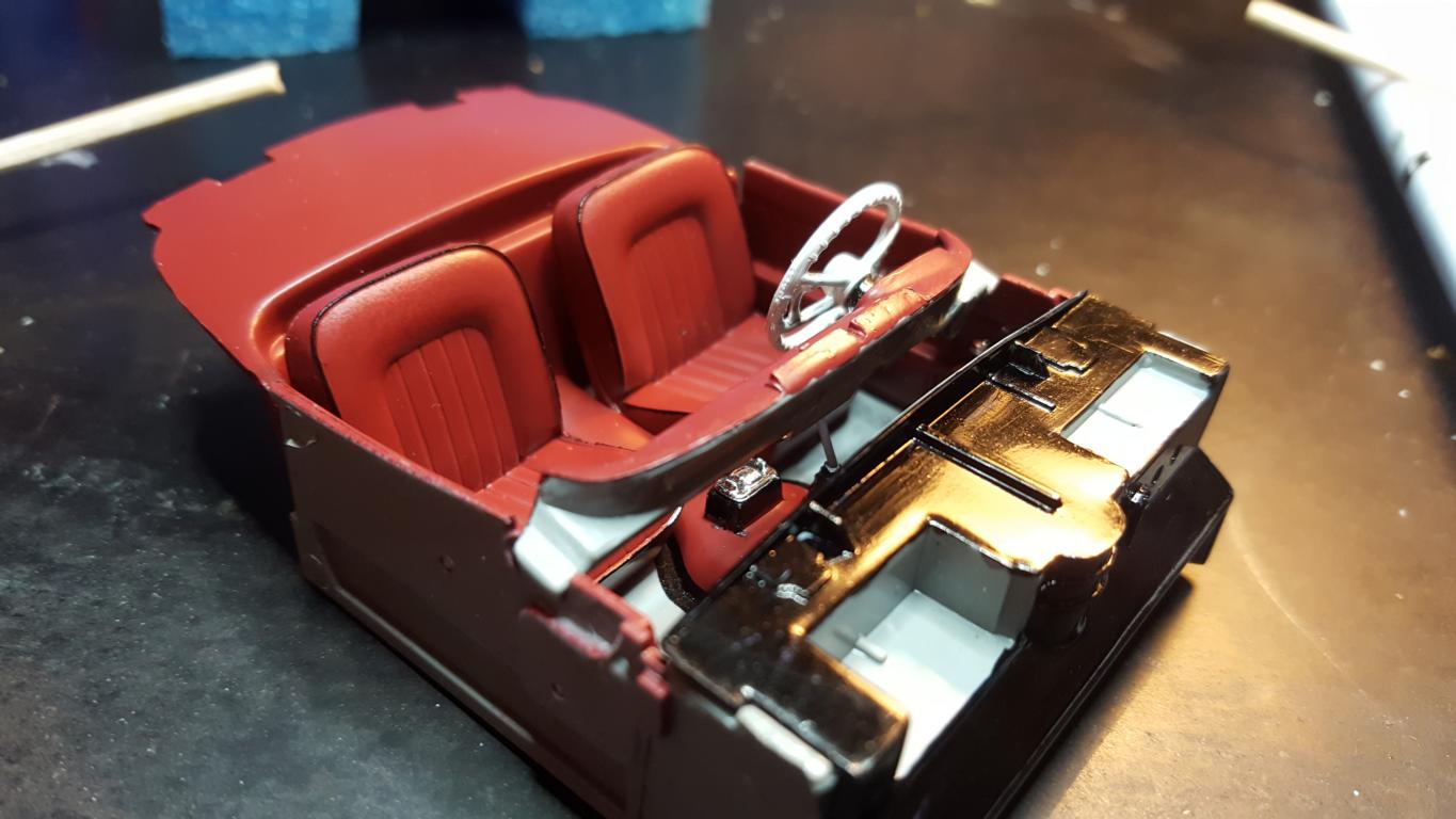

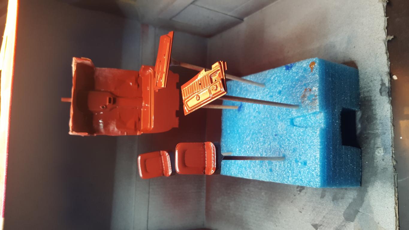

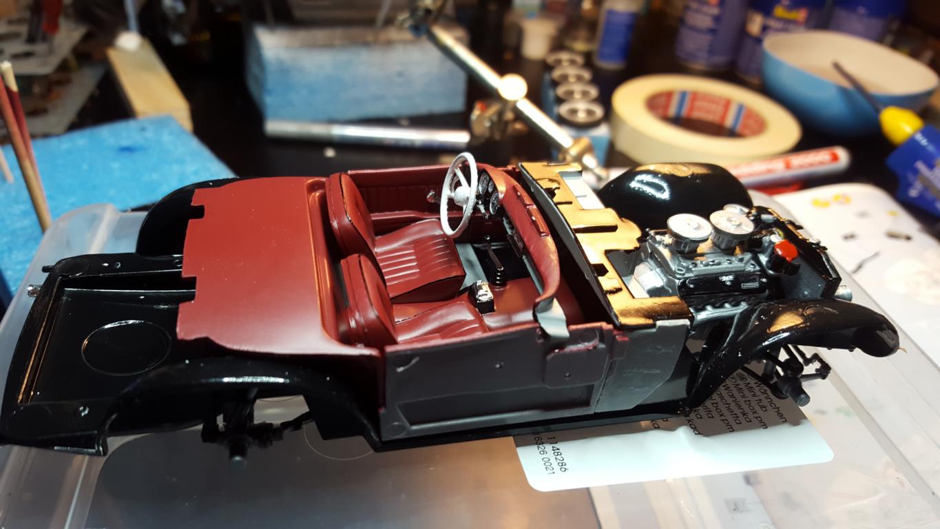

Und die Innenausstattung:

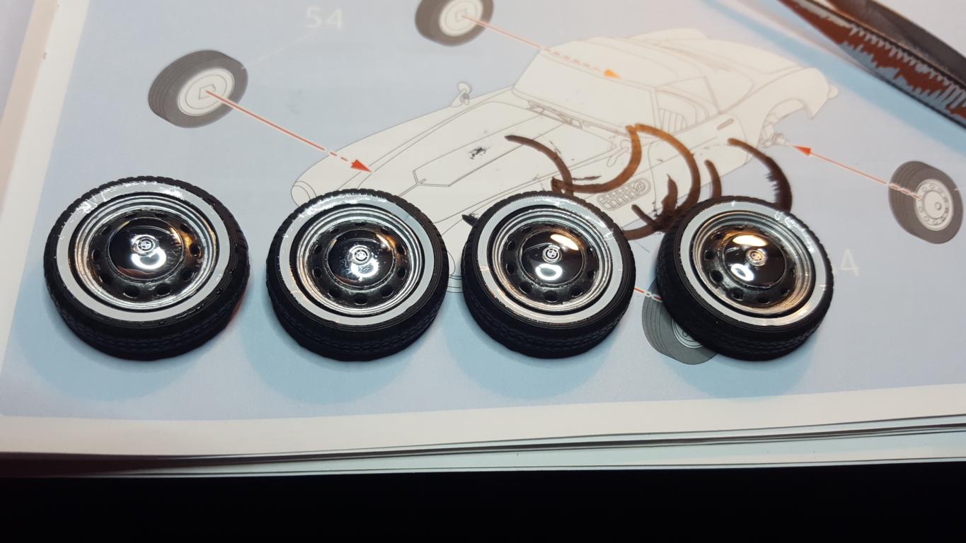

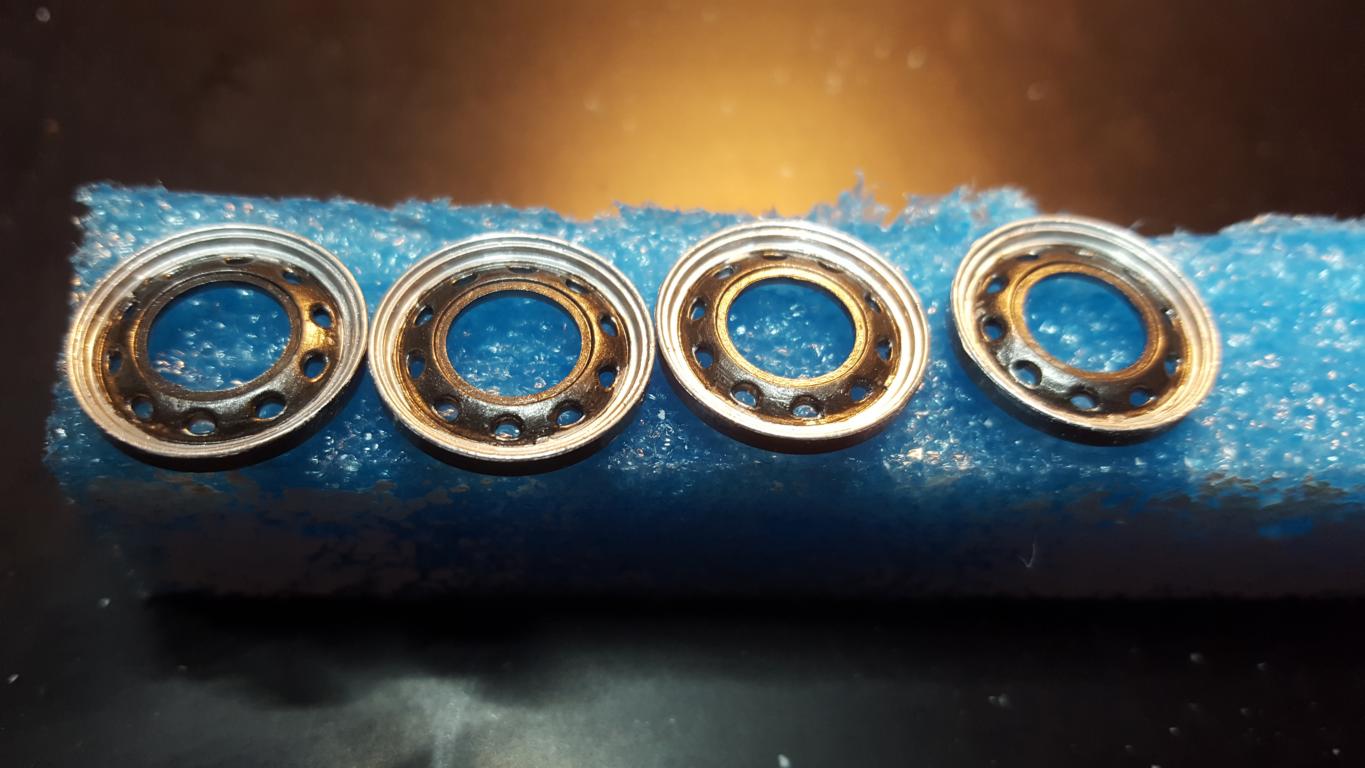

Bei den Felgen war ebenfalls wieder der Pinsel und eine Ruhige Hand gefragt. Einen Pinsel hatte ich jedenfalls :)
Und die fertigen Räder:

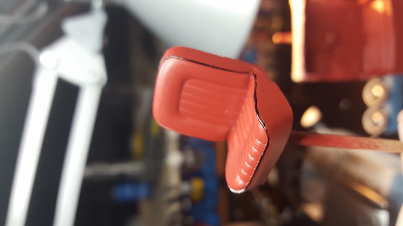

Danach Sitznähte mit Edding bearbeitet und Innenraum zusammengebaut:

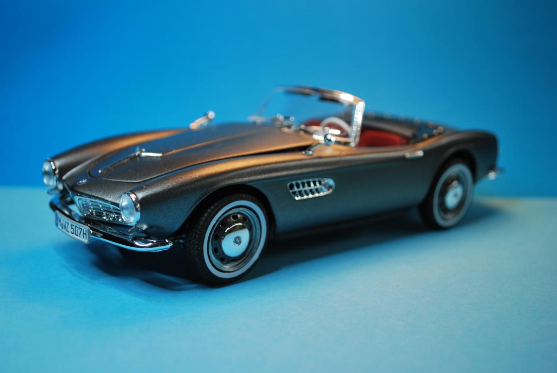

Nach zwei dünnen schichten Klarlack:

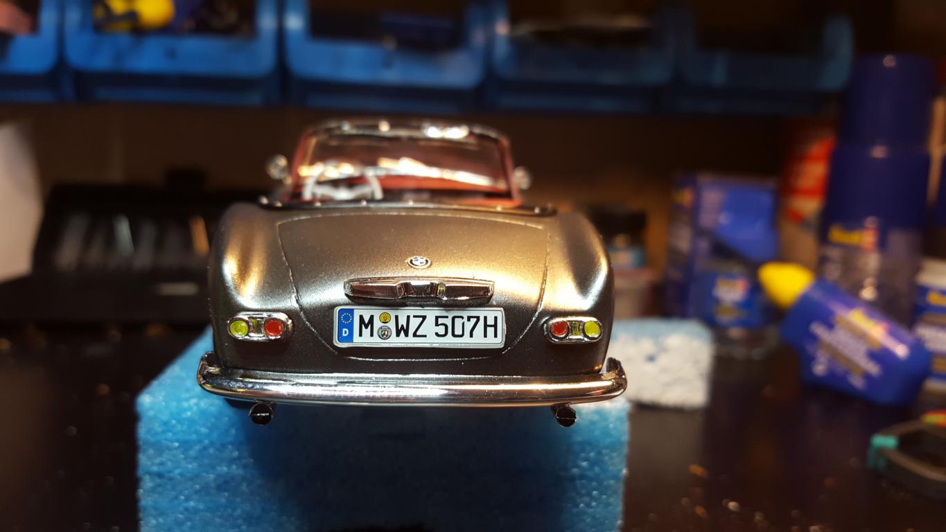

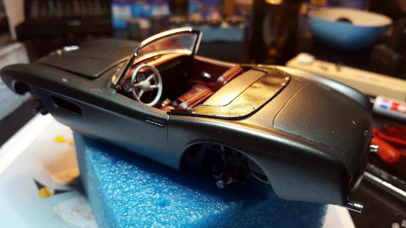

Ab dann nahm der Zusammembau immer schneller Form an. Hierbei noch einige Energie in das Verfluchen der CHromteile gesteckt ;) und festgestellt das sich die Motorhaube nicht bündig schließen lässt, weil der die Anbauteile im Motorraum im Weg sind  :o
Aber das Gesamtergebnis freut mich trotzdem sehr und ich bin äusserst zufrieden nach den kleinen Fehlern:
Vielen dank fürs Lesen.
Ich bin natürlich für jegliche Art von Feedback oder Kritik dankbar.
