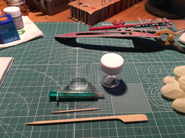

ich hab mal ein Bild von meinem Set an "Tools" für Farben gemacht. Vorweg: Ich verwende bisher die Revell-Aquafarben, darauf beziehen sich also diese Erfahrungen.
Zum Mischen von Farben verwenden ich als Behältniss entweder ein Plastik-Schnapsglas oder wenn ich weiß, das ich die Farbe über einen längeren Zeitraum verwenden/aufheben will gleich direkt den Schraubbehälter. Diesen hab ich (bzw. eigentlich gehört dieser Credit meiner Frau) im Künstlerzubehör-Handel gefunden. Der Schraubbehälter liegt bei ~ 0.80-1 Euro, also auch gut erschwinglich. Darin halten die Farben dann auch lange. Wenn ich nur ganz wenig Farbe anmische mach ich das nur in dem Schnapsglas, für paar Tage geht das (für die Zeiträume wo man die nicht verwendet einfach mit einem alten Marmeladenglasdeckel o.ä. abdecken).
Zum Umrühren der Farben verwende ich Holz-Partyspieße, das Ende wo man bei Parties anfäßt ist mit seiner "Paddelform" ideal zum Umrühren :)
Die Einmalspritzen sind super zum Mischen von Farben und/oder Verdünner wenn es auf exakte Verhältnisse ankommt. Wenn man die sinnig reinigt, kann man die auch immer wieder verwenden.
Die Plastikpipetten hab ich mal ausprobiert (waren bei einem Set dabei), fand die aber zu nervig zu säubern und auch zum Mischen nicht genau genug.
