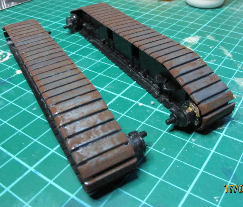

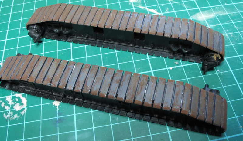

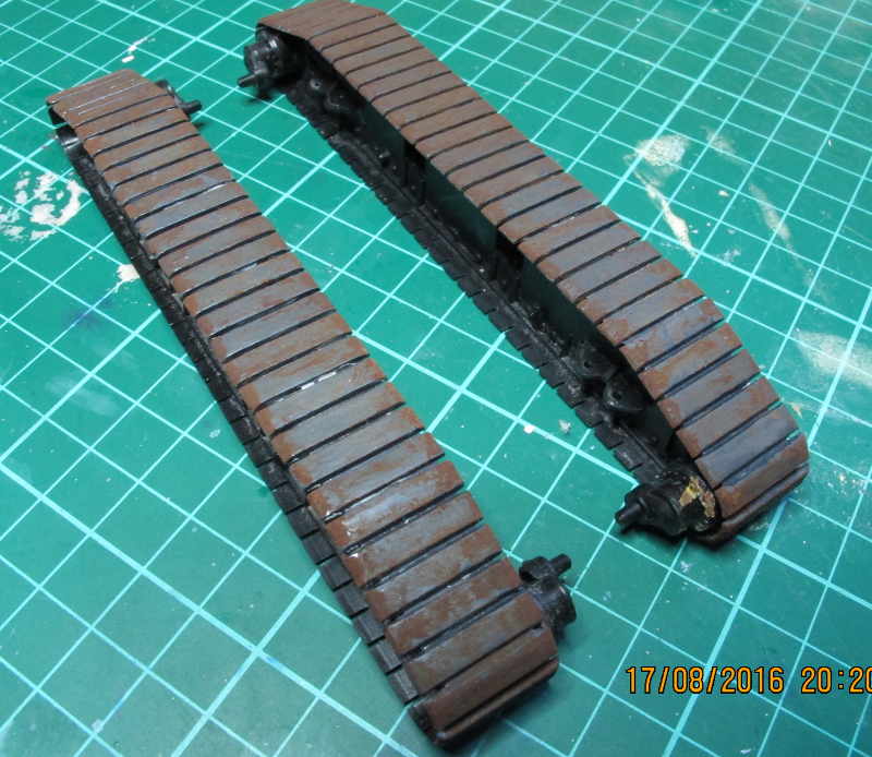

Und hier kommen die überfälligen Fotos von den "verrosteten" Raupenlaufwerken. Gefällt mir prinzipiell schon ganz gut, nur hätte der Rost vom Ton her gern etwas heller sein können - wie Flugrost eben. Vermutlich etwas zuviel Oxidationsmittel.
- tintifax_2
- Beiträge: 487
- Registriert: Do 16. Jun 2016, 17:07
- Wohnort: Irgendwo
Jetzt suchst du aber schon mit der Lupe nach "Fehlern".
Ich finde, dass es sehr authentisch aussieht.

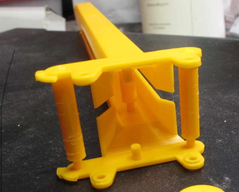

Danke. Demnächst geht es hier weiter, mit:
- Lackierung der Teleskopeinschübe und des Mastanlenkstückes
- Montage der Dritthersteller-Nylonrollen am Kopf des 3.Einschubes (dazu muss ich mir noch was einfallen lassen, das ist nicht so wirklich einfach...)

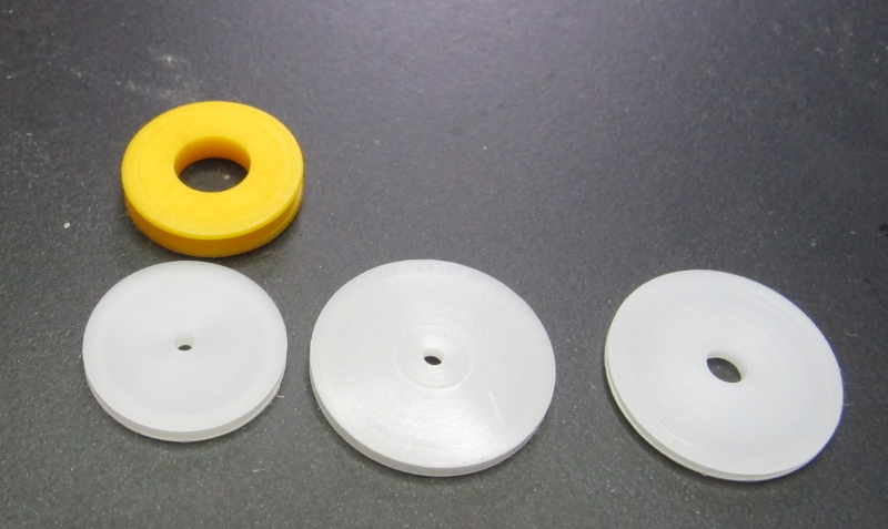

Das ist der Rollenkopf, wie er derzeit aussieht: und dashier isz die Rolle, die ich einsetzen will (die unter der gelben, die gelbe ist eine Originalrolle aus dem Bausatz): und ja, die neue 10mm Nylonrolle hat nur eine 1mm Bohrung. Daher tue ich mich schwer was eine Idee für den Umbau des Teleskopes betrifft...
