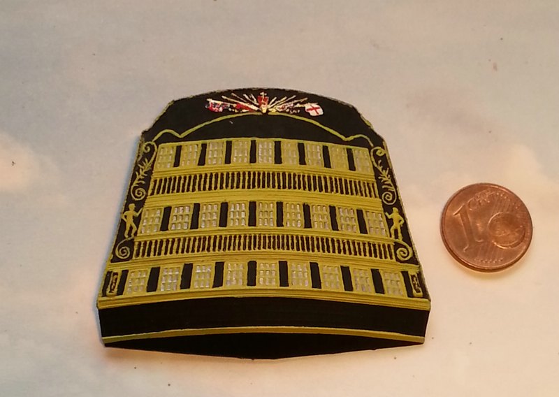

ich könnte mir vorstellen, dass ein Bild helfen könnte, um Dein Anliegen besser zu verstehen. ;-)
Okay...hier mal ein Foto....:
Hier habe ich die Fenster mit einem Mix aus Silber und ein paar Tröpfchen Blau bemalt. Ist mir aber trotzdem viel zu Silber. Außerdem zu klein um das ganze Werk aufzudremeln..... und.... ist ja schon alles verbaut. Mir geht es um Zukünftige Projekte.
Bei größeren Maßstab dremel ich auf... gar keine Frage.... und da schwöre ich eben auf Crystal Clear.
aber bei sehr kleinen Fensterchen muss ich malen.....
Je mehr ich auf meine kleine Revell Vic sehe umso mehr missfällt mir das mit den Fenstern. :(
Man lernt ja ständig dazu..... ;)

Diwo58 hat geschrieben:...zu klein...
Dirk, das ist zu klein für mich. :-/ Da bin ich dann raus.
Während Du Neurochirurg bist, bin ich dann eher Metzger.
Umso mehr ist Deine Leistung und Deine Geduld zu bewundern.
:respekt:

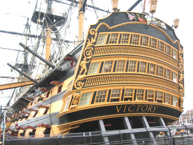

Erst mal... Danke für eure Tipps und Stellungnahmen. Die Bemalung von Fenstern in kleinem Maßstab ist schon ´ne Sache für sich. Natürlich habe ich mich in der Realität umgeschaut... wie sehen unbeleuchtete Fenster aus. Natürlich nicht Silber.... aber auch nicht einfach Schwarz.
Um das mal zu verdeutlichen, wo ich eigentlich hin möchte stelle ich ein Foto vom Original ein
Guckst du....:
Wie man sieht sind hier unterschiedliche Farben zu sehen..... wie sowas aber in kleinem Maßstab umzusetzen ist... Große Frage???
Auf jeden Fall werde ich beim nächsten Modell anders vorgehen und einige eurer Tipps ausprobieren.

Also Dirk, dein Ergebnis gefällt mir gut. Mit dem Vergleich des Originals, fällt mir ein, dass man evtl. mit Grautönen experimentieren kann.
